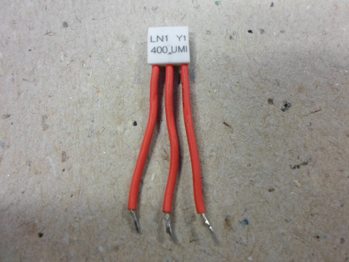

Was ist das für ein Teil?
Ich vermute irgendwas mit Temperatur...
von H. H. (Gast)
Wo wurde es denn aufgefunden?
von Peter N. (alv)
In einem Laptop-Akku.
So ein Teil habe ich aber noch nie gesehen.
von Anselm 6. (anselm68)
Temperatursicherung mit Sense Anschluß?
von H. H. (Gast)
Nicht Sense, sondern Schnellauslösung mittels Heizwiderstand.
https://www.electroschematics.com/wp-content/uploads/2020/10/9-Heater-Fuse-Pinout.jpg
Auf die Schnelle leider nur als SMD gefunden.
