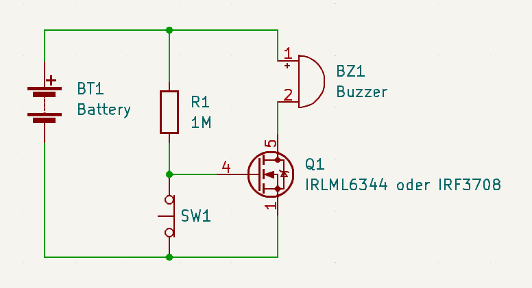

Ich möchte ein Armband Bauen dessen Verschluss man nicht öffnen kann ohne ein Geräusch auszulösen. Und ich möchte in das band des Armbandes einen Draht einbauen und sobald der Verschluss geöffnet wird soll ein anderer Stromkreis geschlossen werden.

Samuel schrieb: > Und ich möchte in das band des Armbandes > einen Draht einbauen und sobald der Verschluss geöffnet wird soll ein > anderer Stromkreis geschlossen werden. Dann fließt doch ständig Strom, was denkst du wie lange die Batterie dann hält?
Samuel schrieb: > Ich möchte ein Armband Bauen dessen Verschluss man nicht öffnen > kann > ohne ein Geräusch auszulösen. Und ich möchte in das band des Armbandes > einen Draht einbauen und sobald der Verschluss geöffnet wird soll ein > anderer Stromkreis geschlossen werden. Draht wird abgerissen, Alarm ertönt? Dafür braucht man kein SSR, da reicht ein einfacher n-MOSFET mit Pullup am Gate. Der Draht verbindet dann Gate und Source, um den MOSFET zu sperren.
