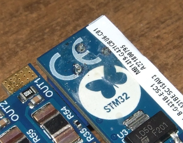

von Keks F. (keksliebhaber)
Das hier sieht auch komisch aus finde ich.
von Tobias K. (tobey08)
Ja, echt. Und von der Seite auch noch. Aber unter dem Mikroskop sieht es

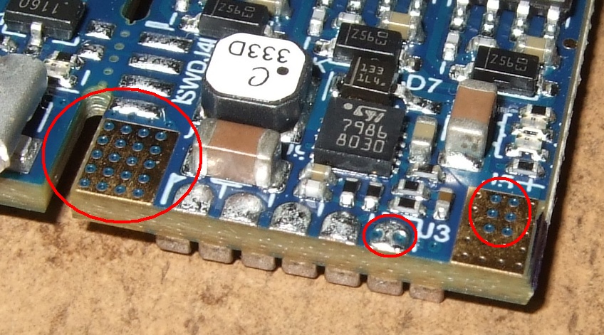

OK aus. Was ich aber jetzt noch entdeckt habe, ist, dass die
Shuntwiderstände etwas wenig lot haben. ich glaube da drunter sind vias.

Also das ist ein dicht gepacktes 2seitiges PCB.
Da ist eben kein Platz, um so ein CE Zeichen zu positionieren.
Wenn etwas so eng ist gibt es eben überlappende Bestückungsdrucke. Ist
Aufgabe des PCB Herstellers das ggf rauszurechnen.

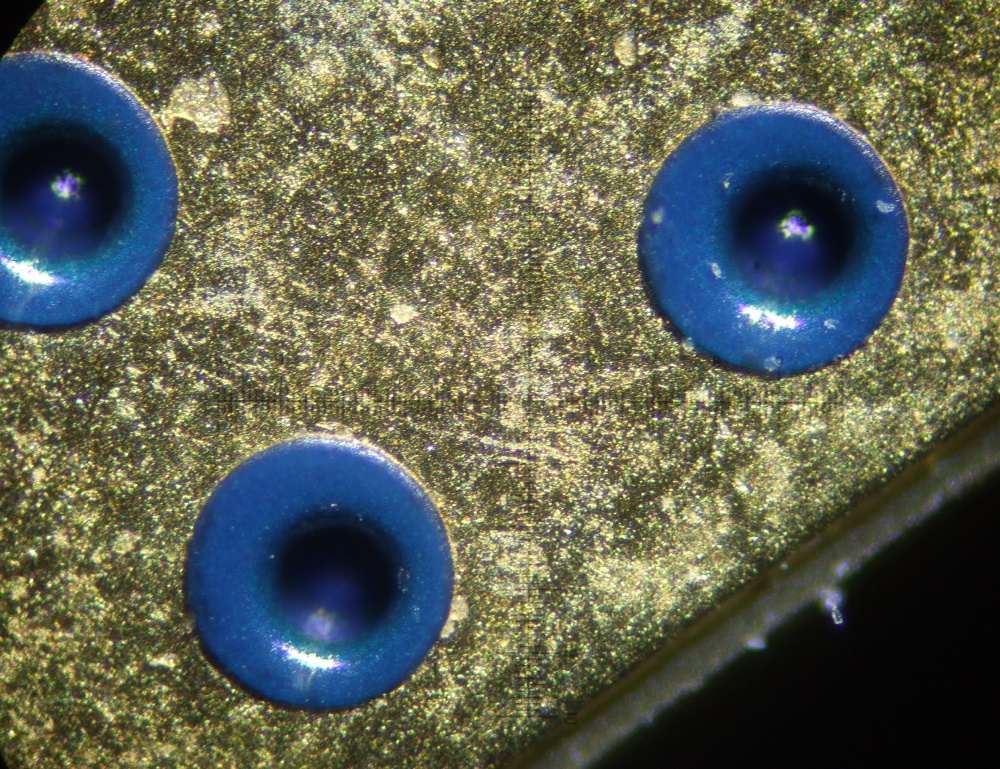

Bei den VIAs mit Soldermask zeigt Du wohl absichtlich nicht die andere
Seite.
Das kann nämlich beabsichtigt sein, um das Lot am durchfliessen zu
hindern, weil da ein Bauteil Pad auf der anderen Seite sitzt.
Plugging kostet nämlich Geld und da Kunden ja prinzipiell kein Geld
haben, muss man das billig machen und Lötstopp ist billig.
Dir ist schon klar das man so wenig Lot wie möglich nimmt, damit man
NICHT viel Lot zwischen Bauteil und Pad hat, weil Lot eben ein
bescheidener Leiter ist im Vergleich zu Kupfer.

Und warum sind die 2 Vias links von "U3" plugged?
@ Max M.
Würdest du mir bitte meine Frage beantworten, und sagen wofür der
Lotstopplack links von U3 sein soll? Du wirst mir das doch beantworten
können denke ich.

von Andreas H. (signore_rossi)
Alternativ auf die andere Seite des Boards schauen oder ins Datenbatt.
Da sind auch Vorder- und Rückseite abgebildet. Man sieht gut, wo
Bauteilpads auf der anderen Seite der Vias sind.

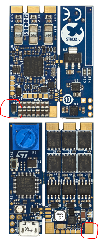

Nein?
Was kannst Du denn dann?
von Max M. (Gast)
Tobias K. schrieb:
> wofür der
So, jetzt für den mental weniger beschenkten Teil des Forums nochmal als
Bild aus dem Datenblatt + Erklärung.
Man sieht das die erste PCB plugged/filled Vias hatte.
Um es für die Serie billiger zu machen hat man statt dessen die Vias mit
Lötstopp gefüllt, um das durchfliessen des Lotes auf die andere Seite zu
verhindern.
@Thomas K.:
Für Dich habe ich das extra rot eingekreist.
Beantwortest Du mir jetzt bitte mal die Frage was wohl das Lot auf den
Pad der Diode getan hätte wenn die Gegenseite NICHT mit Lötstopp
verschlossen wäre?
Da muss ich dem Designer mental die Hand schütteln.
Das ist eine kreative Methode das zu tun und die erfordert Erfahrung und
engen Kontakt zum PCB Hersteller, um sich sicher zu sein das sowas
sicher zu fertigen ist.
Warum Vias füllen so teuer ist:
Die pcb wird gebohrt, die Vias werden durchkontaktiert, soweit normal.
Dann wird eine Füllmasse in die Vias gerakel, ausgehärtet, die PCB wird
wieder plan geschliffen und erneut durch die Galvanik geschickt, um die
Kupferfläche über den nun verschlossenen Vias zu füllen.
Sehr teuer das ganze.

Ich meinte die Via´s links von U3 !!! Gibts keine was? Das wäre nur ein
Zugeständnis für den Bullshit den du geschrieben hast...
Welches Problem hast du mit diesen Vias? Auf der anderen Seite sitzen
jede Menge Kondensatoren. Deren Lötzinn soll vermutlich nicht durch
diese Vias laufen.
Das Gleiche gilt für die Vias am rechten Rand. Da sitzt auf der anderen
Seite eine Diode.
Welchen Sinn haben die Via´s, bei denen auf der anderen Seite genau das
selbe Pad ist? Bzw. warum spart man sich nicht gleich das Pad und das
Gold? Gibt es 4 mal auf dem Board...
von Thomas Z. (usbman)
so langsam wird es albern oder? Schon mal von Multilayer gehört? Vias
werden geplugged damit das Lötzinn nicht abfließen kann. Das muss man so
machen wenn nicht genug Platz da ist um das Via neben die Pads zu
setzen. Da plugged Vias aber in der Herstellung sehr teuer ist haben die
das über den Lötstop gemacht (tended via). Wurde alles schon
geschrieben. Kann es sein dass du nicht soviel von LP Design verstehst?

Nein. Schließlich sind bei diesen Pads keine Bauteile auf der anderen
Seite. Und bei dem einen links im Bild sind die tented vias ausgerechnet
noch auf dem Pad, wo man am besten löten kann.
Oder gibt es gar noch eine Technik wo man ein Kabel auf beiden Seiten
Ich wüsste immer noch gerne, warum bei den Pad´s, die auf beiden Seiten
identisch sind auch Vias sind. Bzw. Warum sowieso Pads auf beiden Seiten
sind...
Wenn die Pads auf beiden Seiten des Boards zum gleichen Netz gehören,
müssen da Vias sein. Wie sollen die Pads sonst mit dem entsprechenden
Netz verbunden sein? Die beiden Pads sind wohl für die Stromversorgung
der Platine.
Mein Fehler! Ich meinte tented vias.
Es ist für - beidseitig ein pad, für + jedoch nicht.
Auch die pads für die phasen des Motors sind beidseitig doppelt und mit
tented vias.
von Jens R. (tmaniac)
Mit den verschlossenen Vias hast du die Möglichkeit testweise ein Kabel
anzu löten ohne unendlich viel Lötzinn zu benötigen.
Ja es würde auch mit offenen Vias funktionieren, aber so wird das Löten
stark vereinfacht. Man will ja auf dem Eva-Board schnell mal was
ausprobieren.
