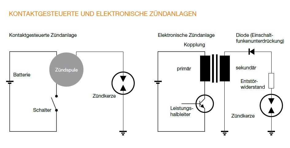

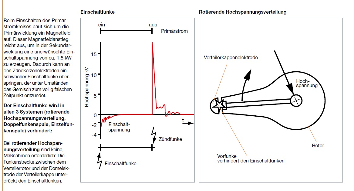

ich würde gerne die alte Bosch-Zündspule mit einen Microcontroller
ansteuern.
Jetzt habe ich allerdings in einer Dokumentation von Beru gelesen, dass
beim Aufladen der Spule ein Zündfunke entstehen kann.
Jetzt stellt sich die Frage, wie man dieses Problem lösen könnte.
Habt ihr mir eine Empfehlung für geeignete HV-Dioden? Oder könnte ich
vielleicht die Spule mit leichter PWM am Anfang "vorladen"?
Wäre für eure Hinweise sehr dankbar.

von B. (overdrive)
ich würde zunächst die Spule checken, ob sie wirklich beim Einschalten
(da kaum Stromfluss) schon einen nennenswerten Funken unter Normaldruck
@ 10mm EA macht.
Unter Verdichtung im Zyli ist eine ~10-fache Zündspannung (siehe Dein 2.
Bild) für einen sicheres Anzünden notwendig.
Evtl. eine andere Spule verwenden, dabei die Höchstdrehzahl und
ausreichende Spulenladezeit (2...3 tau = L/R) berücksichtigen.
Dann könnte auf diese (überflüssige) Diode verzichtet werden.

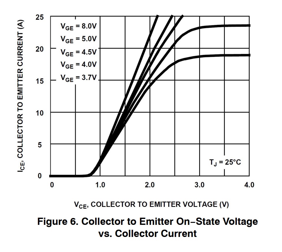

vielen Dank für eure Hinweise. Ich hätte für diese Anwendung den
Zündungs-IGBT ISL9V3040P3 genommen.

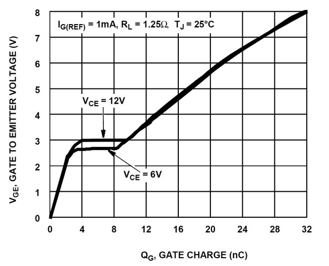

Wenn ich es richtig verstanden habe, müsste ich das Gate mit einem
hochohmigen Widerstand langsam aufladen. Und bei Zündung schnell
Entladen.
Könnte ich das vielleicht mit zwei MOSFETs als Push-Pull-Treiber
realisieren, der hochohmig auflädt und niederohmig entlädt?
Wenn ich die Spule langsam laden möchte, wie berechne ich den
Gatewiderstand für eine langsamere Ladekurve?
Im konkreten Fall bei VGE = 3.3V und VCE = 12V, wäre hier die
Gate-Ladung bei 8nC?
Kann ich hier jetzt wie bei einem Kondensator weiterrechnen, wenn ich
Series Gate Resistance und Gate to Emitter Resistance mit einbeziehe?
von B. (overdrive)

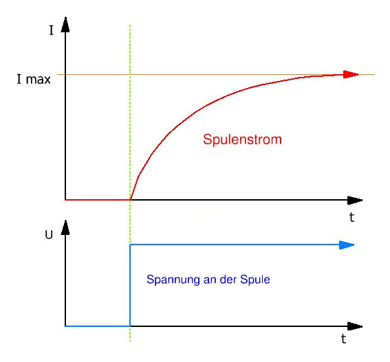

Hmm,
das Einschalten einer Spule beginnt doch immer mit geringem Strom (Bild
1).

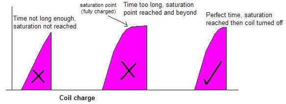

Vermeidbaren Dauerstrom an der Z-Spule hast Du selbst in der Hand mit
Deiner Elektronik.
Nennt sich Schließwinkel (Dwell).
(Bild 2)

von Michael (michael32)
@Overdrive:
Danke, für die Info. Aber trotz der Kurve ist scheinbar der
Einschaltstrom hoch genug, um einen Funken zu erzeugen.
Eine Dwell-Steuerung im Microcontroller ist mir leider zu kompliziert,
weil dann müsste ich das Drehzahlsignal mitverarbeiten.
Deswegen die Zündspule von einer Unterbrecherzündung, welche nur
stromlos ist, wenn der Kontakt geöffnet ist.

von B. (overdrive)
Michael,
deswegen solltest diese Z-Spule ausmessen: Induktivität und Widerstand.
Dann kannst ein Tau (L/R) berechnen: 2...3 tau ergeben die optimale
Einschaltzeit.
Und dieser Dwell ist unabhängig von den RPMs, was auch der große Vorteil
einer µP-Zündung ist (keine abgebrannte Spule bei Motor-AUS).
Dass ein Kolbenmotor Fehlzündungen macht, kann viele Ursachen haben,
nicht nur dieser vermeintliche Einschaltfunke (mech. Zustand, Gemisch,
Kerzenfarbe, Funkenenergie etc.)

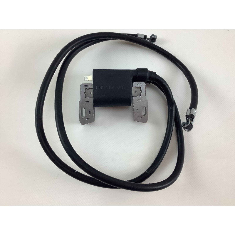

Also konkret geht es um einen alten Rasentraktor mit einem luftgekühlten
2-Zylinder Briggs&Stratton Motor.
Das Teil hat original eine Unterbrecherzündung und eine Doppelzündspule,
die beide Zylinder gleichzeitig zündet. Die Zündspule soll rausfliegen.
