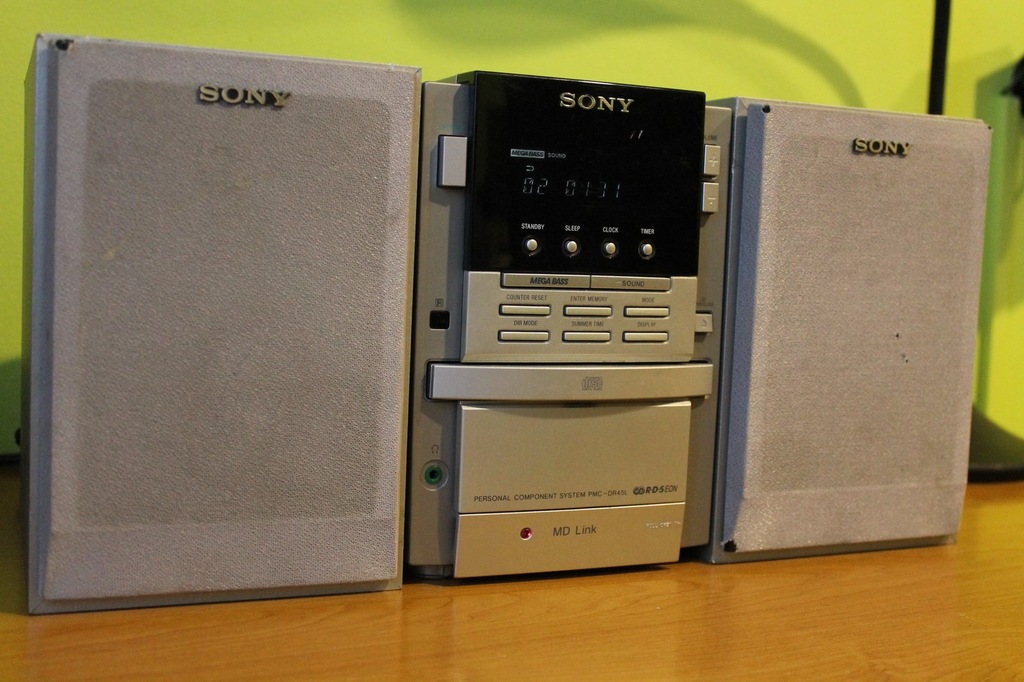

Hallo, ich hab eine Sony Anlage. Hier der Schema. https://2.bp.blogspot.com/-zqNxBSuO6ok/U0y4s6yoFTI/AAAAAAABAfk/39Nysmp1gcs/s1600/Untitled.bmp.jpg Diese zeigt das Powerboard, welches in einer der Boxen sitzt. (Sony PMC 45DR https://6.allegroimg.com/s1024/0cad4e/540fc8b3497cbbb8d35541107556). Welchen Anforderungen muss das Signal ganz links das mit J321 genügen? Externe Einspeisung mit Cinch-3.5 Klinke funktioniert nur, wenn ich ein RW-chinch von der Base unit verbinde und ich möchte die Baseunit entsorgen, bzw: habe sie gerade zerstört. Hat irgendjemand eine Eingebung?

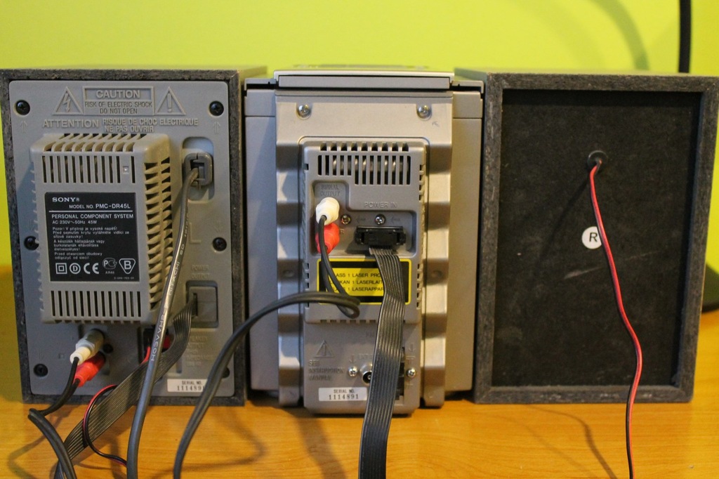

https://5.allegroimg.com/s1024/0ce354/1c5e221948c6b9005dc765f7cf05 So sieht das Teil von hinten aus. Das was ich als Base-Unit bezeichne ist der Teil in der Mitte ist wo CDPlayer-TapeDeck und Co. sitzen, und nur wenn von diesem Teil zumindest ein Cinch angeschlossen ist, funktioniert die Einspeisung über extern mit Klinke zu Cinch.
Dirk schrieb: > nur wenn von diesem Teil zumindest ein Cinch angeschlossen ist, Eher: nur wenn die schwarze mehrpolige Leitung angeschlossen ist. Denn die wird so was wie den Einschalter vom 'Base unit' zum Verstärker im linken Lautsprecher führen. Da gibt es so hübsche Leitungen wie STANDBY (an RY-5V legen zum Einschalten) und P(ower)-Save. An RY-5V müssen wohl 5V (gegenüber GND) anliegen, dann P-Save mit diesen 5V verbinden, damit das Relais den Trafo einschalten kann. Woher die 5V bei ausgeschaltetem Gerät kommen sollen, ist mir allerdings schleierhaft, wohl ein Akku in der Base unit, und wenn der kaputt ist bleibt die Anlage forever dead.

Michael B. schrieb: > Eher: nur wenn die schwarze mehrpolige Leitung angeschlossen ist. Jein, das schwarze muss natürlich angeschlossen sein. Wenn ich dann einschalte hatte ich ein Brummen. Wenn ich dann extern anschließe, kommt nichts aus den Boxen, erst wenn ich einen Cinch, egal ob links oder rechts, von der Base-unit verbinde. Entweder ist das externe Signal zu schwach oder irgendetwas wird durch den Cinch von der Base-Unit geschlossen. Sobald die Verbindung da ist wird die externe Quelle in ausreichender Lautstärke wiedergeben, sobald ich den Cinch trenne hab ich nur noch das Brummen.

Dirk schrieb: > wenn ich einen Cinch, egal ob links oder rechts, von der Base-unit > verbinde. Laut Datenblatt sollen PRE GND und POWER GND miteinander verbunden sein, laut Schaltplan sind sie es nicht, wenn du die Cinch-Leitung zur Base unit entfernst, muss also ein Kabel von GND am schwarzen Kabel zur Abschirmung der Cinch hergestellt werden. Sonst floaten die GND ausserhalb des zulässigen Bereichs der Eingangsspannung.
