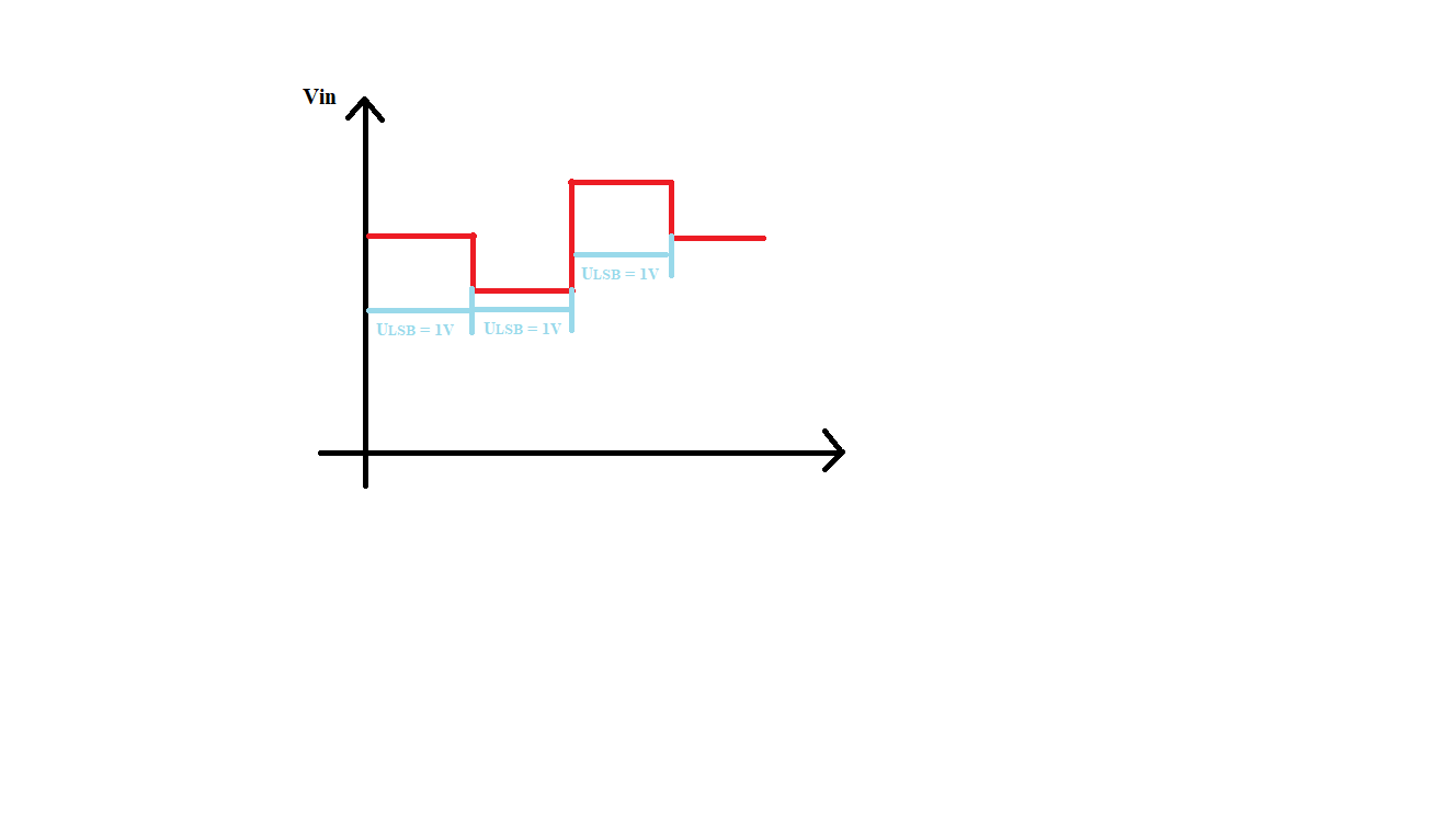

Hallo, ich habe einen SAR ADC und folgende Werte sind bekannt: Eingangsspannung Vin = 6V und ULSB = 1V Jetzt habe ich zwei Fragen: 1. Nun stelle ich mir die Frage, wie groß ist Vref? Soweit ich das verstanden habe ist Vref beim SAR ADC = Vin / 2, also 3V? 2. ULSB ist ja die Stufenbreite, das bedeutet, dass eine Stufe eine Breite von 1V hat. Ist das so korrekt? (Siehe Bild) Danke schon mal im Voraus.

Michael schrieb: > Beispiel.png Zeigt nicht den Verlauf der Vergleichsspannung an einem SAR ADC. Da liegen nicht nacheinander drei unterschiedliche Spannungen an um am Ende wieder die erste einzunehmen. Michael schrieb: > 1. Nun stelle ich mir die Frage, wie groß ist Vref? > Soweit ich das verstanden habe ist Vref beim SAR ADC = Vin / 2, also > 3V? Nö. Abhängig vom Typ (Den Du uns verheimlichst). Im Zweifel von Dir selbst vorgegeben. Aber sie ist nie von der Eingangsspannung (Vin) abhängig. Michael schrieb: > 2. ULSB ist ja die Stufenbreite, das bedeutet, dass eine Stufe eine > Breite > von 1V hat. Ist das so korrekt? (Siehe Bild) Stufenhöhe. Und sie ist Vref/2^Bitbreite. 1V bei Vref=3V wird es also nie sein. Gruß Jobst
Naja, vielleicht sollte der TO nicht eine Lösung der Aufgaben fabrizieren und dann versuchen die Funktionsweise eine AD-Wandlung durch schrittweise Annäherung zu verstehen, sondern umgekehrt: Erst eine schrittweise Digitalisierung nachvollziehen und dann die Teilfragen beantworten -> 4bit Digitalisierung mit "geringste Bit-Stlle (U_LSB) entspricht 1V" Schritt 1 "X???" 4. bit: Ausgabe von 8V, vergleich mit Vin (6V) -> Vin ist kleiner -> bit wird wieder gelöscht -> "0???" -> 0V --- Schritt 2 "0X??" 3. bit: Ausgabe von 4V, vergleich mit Vin (6V) -> Vin ist nicht kleiner -> bit bleibt gesetzt -> "01??" -> 4V --- Schritt 3 "01X?" 2. bit: Ausgabe von 6V, vergleich mit Vin (6V) -> Vin ist nicht kleiner -> bit bleibt gesetzt -> "011?" -> 6V --- Schritt4 "011X" 1. bit: Ausgabe von 7V, vergleich mit Vin (6V) -> Vin ist kleiner -> bit wird wieder gelöscht-> "0110" -> 6V
