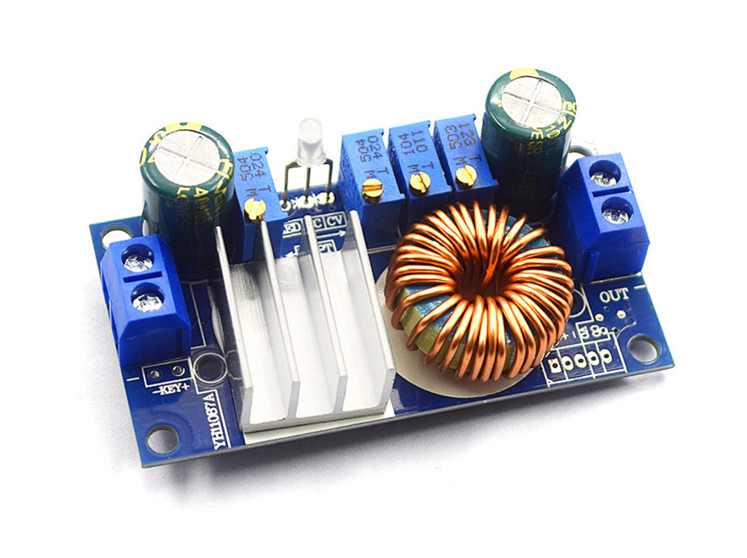

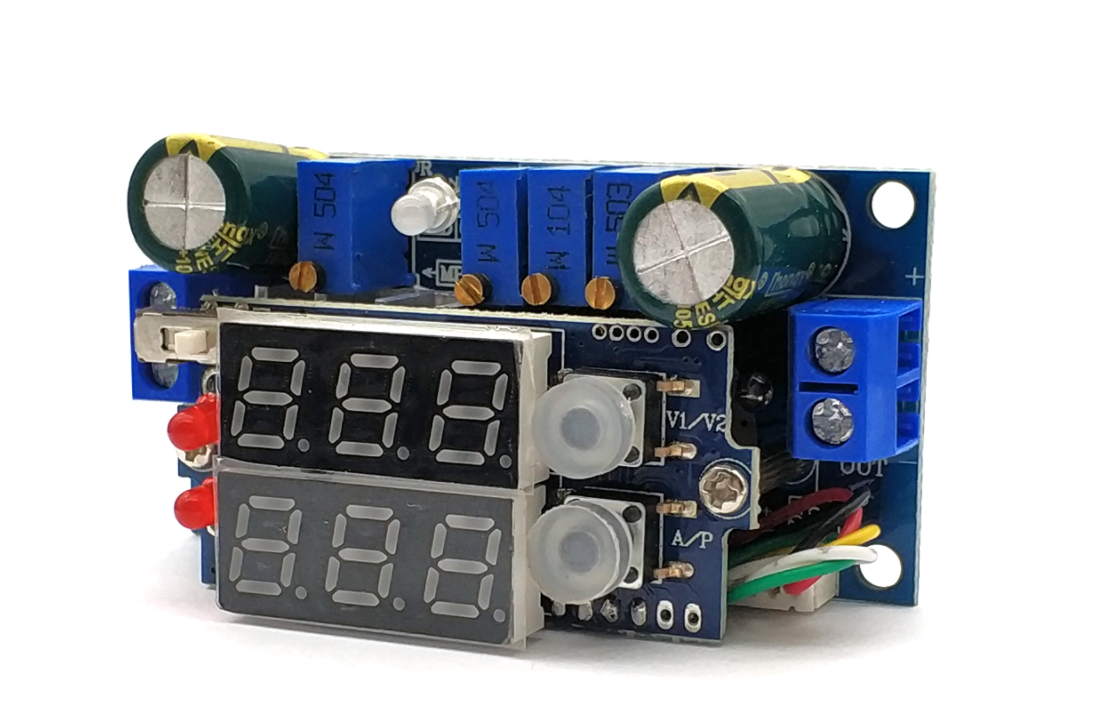

Dirk O. schrieb: > Die haben ja beide eine fast gleiche Nennspannung. Kann ich die beide > parallel an meinen Solarregler (10A, 12V, PWM) hängen? Sollte problemlos gehen. Bei deinem primitiv solarlader stört aber eine diode pro panel auch nicht. Der arbeitspunkt wird eh auf akuuspannung runtergewürgt, da sind 0.7V weniger völig egal. > Solarregler (10A, 12V, PWM) hängen? Wobei warum ersetzt du den $10 primitiv solarregler nicht durch zwei $5 MPP solarregler? Die schaffen die 2A allemal und geben dir bis zu 40% mehr effizienz. Für $10 bekommst du sogar die variante mit V und A display in bild 2. Den im bild 1 hab ich seit 2 jahren an einem 40W panel in betrieb. Hält meinen bleiakku immer schön auf 13.8V.

@ Michael: Danke, wollte aber auf Nummer sicher gehen ... @ Neumann: Ist das das Modul hier: https://www.amazon.de/Solarsteuerungsmodul-Lademodul-Solar-Controller-Ladeanzeigefunktion/dp/B096XT2KC6 Sehe ich mir mal an, danke!
Ist das, aber das kostet 3.- bei ali, plus 2.- porto. Bezahl nicht einfach 17.- für ein $5 teil!

Dirk O. schrieb: > Ist das das Modul hier: Das ist KEIN Dirk O. schrieb: > Solarregler (10A, 12V, PWM) sondern irgendein grober Murks an dem man statisch den MPPT Punkt der Solarpanels einstellen soll (obwohl der nicht statisch ist). Er wird NICHT Neumann schrieb: > Der arbeitspunkt wird eh auf akuuspannung runtergewürgt so arbeiten. Daher gelten meine in Beitrag "Re: Unterschiedliche Solarmodule parallel nutzen?" gemachten Aussagen bei dem Teil NICHT (uneingeschränkt). Ich könnte jetzt zum Zweiten Mal eine Erklärung schreiben - bis zur nächsten Salamischeibe. Keine Lust, nur: Schmeiss die Schrottteile weg.

Bei dem LN2596 basierenden teil den ich verlinkt habe ist die backfeed spannung 0.86V bei 13.8V batterie (gemessen!). Das ist also kein problem. Beim preis von $3 pro teil würde ich ein teil pro panel einsetzen, ohne diode. Dann kann auch die nominalspannung genau auf das panel eingestellt werden und man hat die zusäzlichen 2% verlust der diode nicht. Btw das einstellen dieser dinger ist nicht ganz einfach weil es mehrere abschaltkriterien gibt, nämlich MPP spannung, CC stromregler und CV spannungsregler.
