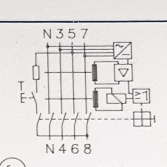

Christian B. schrieb: > Wichtig für die Testprozedur ist > doch nur, dass ein Strom, in der Größenordnung wie auf dem Gehäuse > aufgedruckt, am Summenstromwandler vorbeigemogelt wird. D.h. über einen Widerstand und Taster werden a) L vor und N nach oder b) L nach und N vor dem FI-Sensor verbunden.
Dieter D. schrieb: > D.h. über einen Widerstand und Taster werden > a) L vor und N nach > oder > b) L nach und N vor > dem FI-Sensor verbunden. Nein. Es wird Strom am Sensor vorbeigeleitet. Oliver

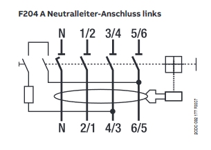

Oliver S. schrieb: > Nein. Es wird Strom am Sensor vorbeigeleitet. Mal dir Dieters Schaltung auf und vergleiche mit FI Innenschaltungen, ich glaube er hat es richtig beschrieben und du falsch verstanden. https://search.abb.com/library/Download.aspx?DocumentID=9AKK107680A1159&LanguageCode=de&DocumentPartId=&Action=Launch Allerdings gibt es wohl jede Bauweise, nach N schaltend oder zwischen 2 Phasen..
Laut dem Datenblatt ist es also beim z.B. F202 A egal, wo L und N sind, richtig?
Luky S. schrieb: > Laut dem Datenblatt ist es also beim z.B. F202 A egal, wo L und N > sind, richtig? Zumindest ist dort nicht gekennzeichnet, welcher Kontakt später trennt, wie es der kleine Haken an den N Kontakten bei den 3+N FI kennzeichnet.
Michael B. schrieb: > Allerdings gibt es wohl jede Bauweise, nach N schaltend oder zwischen 2 > Phasen.. Ja, beide Varianten gibt's. Gerade live im Sicherungskasten abfotografiert.
Marcel V. schrieb: > Ja, beide Varianten gibt's Ich find die ABB Lösung doof: da kann man den 3+N phasigen FI nicht für 1+N verwenden, weil der Test-Taster 400V braucht. Und es ist icht egal ob der Strom von oben kommt oder von unten kommt. Siemens hat das besser gelöst.

RCD's kann man sogar ganz ohne N anschließen, allerdings dann NUR BEI symmetrischen Verbrauchern wie z.B. einen Motor. Sonst wird nicht ohne Grund auf den RCD's der Anschluß vorgegeben. Eine Beschriftung 1/2, 3/4, 5/6 besagt zum Beispiel, daß die Lage der Einspeisung/Abgang beliebig ist. Wenn aber auf einem Anschluß ausdrücklich "N" draufsteht, MUSS dieser für den N benutzt werden weil dies der vor- bzw. nacheilende Kontakt ist. Bei einem vierpoligen (Drehstrom) RCD ist das extrem wichtig, sonst kann das beim Abschalten den plötzlichen Tod einiger Verbraucher bewirken!
Michael B. schrieb: > Luky S. schrieb: >> Laut dem Datenblatt ist es also beim z.B. F202 A egal, wo L und N >> sind, richtig? > > Zumindest ist dort nicht gekennzeichnet, welcher Kontakt später trennt, > wie es der kleine Haken an den N Kontakten bei den 3+N FI kennzeichnet. Weil es wegen der fehlenden Sternpunktverschiebung nicht notwendig ist!!
Michael B. schrieb: > Marcel V. schrieb: >> Ja, beide Varianten gibt's > > Ich find die ABB Lösung doof: da kann man den 3+N phasigen FI nicht für > 1+N verwenden, weil der Test-Taster 400V braucht. > Und es ist icht egal ob der Strom von oben kommt oder von unten kommt. > Siemens hat das besser gelöst. ??? Nur die Spezialausführung für "Neutralleiter links" hat den Taster über zwei Phasen.... Und bei DIESEM RCD ist die Lage der Einspeisung/Abgang ausdrücklich egal.
