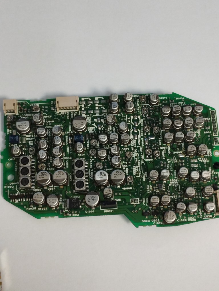

Forum: Platinen ich tausch mal auf Verdacht alle Elkos aus
von Peter L. (oe6loe)
Platine aus Canon Hi8 Camcorder
von Jörg R. (solar77)

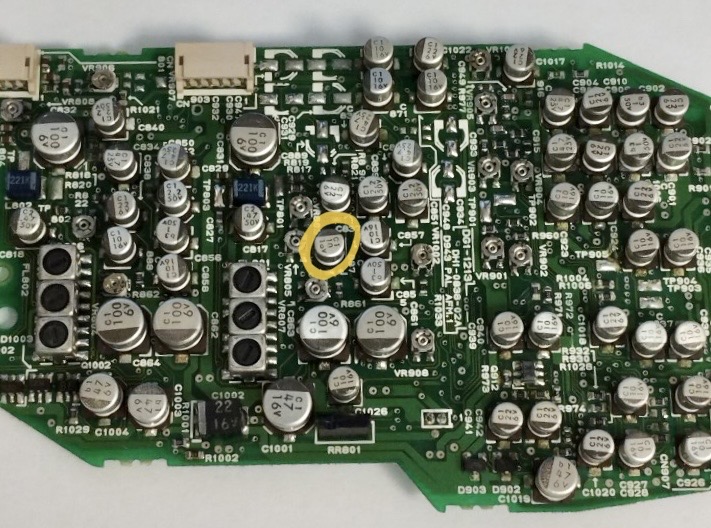

Dein gelb eingekreisten in der Mitte musst Du nicht tauschen, der ist
noch gut😀
von Dieter W. (dds5)
Ja, davon gab es leider auch mal welche die im Lauf der Zeit undicht
wurden.
Im Repaircafe hab ich mal 6 Stück in der Signalaufbereitung eines
DAT-Recorders getauscht - 3 davon standen schon im eigenen Saft.
von Carsten S. (dg3ycs)
> wurden.
Die Angabe "mal welche" ist gut ;-)
Gerade in den 80er JAhren gab es da so einige, auch grundsätzlich
hochwertige, Serien von diesen SMD Elkos die es auch in sehr teure
Messtechnik und vergelichbares geschafft haben und fleissig ausgelaufen
sind.
Ok, nicht so extrem wie bei diesen "fehlerhaften" Low-ESR Elkos die mal
einige Jahre für einen sehr frühen Ausfall diverser Mainboards gesorgt
haben, aber im Hinblick auf die ohne dieses Problem erreichbare
Lebensdauer der Geräte doch sehr früh.
Da können diverse Langzeitnutzer teurer Messtechnik (>10j) und erst
recht Nutzer von Gebrauchttechnik ein Lied von Singen.
Funkmessplätze wie die Schlumberger 4031 und 4015, Oszilloskope wie die
Tektronix TDS4x0 und sehr viele andere GEräte sind heute deswegen oft
Kernschrott wegen zerstörter PCB wenn nicht zwischenzeitlich
(rechtzeitig) da eine größere Elko-Restauration stattgefunden hat.
Aber auch in anderen Geräteklassen, wie z.B. dem BOSCH KFS7
Betriebsfunkgeräten (KFS87, KFS167 etc) als seinerzeit teuerstem BOSCH
Betriebsfunkgerät für Verkehrsbetriebe und EVU sowie vielen anderen
vergleichbaren Geräteklassen habe ich reihenweise immer wieder dieselben
Elkopositionen ausgelaufen vorgefunden. (Und das Gerät nach diesem
Tausch wieder funktionierend gehabt).
Erstes Warnzeichen das es bei den KFS7 losgeht waren oft Probleme mit
der Raussperre. Alleine mit diesem Problem habe ich bestimmt 10 Geräte
repariert...
Aber auch wenn der Eröffnungsbeitrag des TO vermutlich als Witz gemeint
war:
Es kann zwar auf Fotos täuschen, man müsste schon das original sehen,
aber so einige Lötstellen der Elkos sehen zumindest danach aus als wenn
die tatsächlich mit der ZEit etwas geschwitzt haben was zu einer
oberflächlichen Korrosion des Lötzinns geführt hat.
Also zumindest ein Prozess mit EInfluss auf die Daten des
Elkos(Austrockung).
Ob da auch welche wirklich förmlich ausgelaufen sind, mit der Folge von
Ansammlung von flüssigem Elektrolyt (und dadurch nicht nur
oberflächliche Veränderungen des Lötzinns sondern zerstörung von
Leiterbahnen), das kann man nur auf der Platine selbst sehen.
Carsten

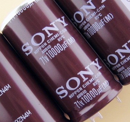

Sony hat Elkos hergestellt ? ist mir nicht bekannt - das waren eher
andere Japaner wie NCC, Panasonic, Rubycon etc
von H. H. (Gast)
Nein, die waren von NCC, mit kundenspezifischem Schrumpfschlauch.
von Vanye R. (vanye_rijan)
Von mir aus auch eingesetzt. Aber kuck dir die kleinen Teile doch mal
an. Da bleibt nur sehr wenig Platz fuer den Gummipoempel der das
unten abdichtet.
Andererseits, die ersten 10-15Jahre hat es ja gut funktioniert. Bleibt
die Frage welche Lebensdauer duerfen wir Kunden eigentlich von Geraeten
erwarten und wollen entsprechend dafuer bezahlen.
Vanye

Wofür werden so viele Elektrolytkondensatoren benötigt?
damals (vor 30Jahren) wurden Signale (Platine im Bild hauptsächlich
Audio)  noch analog verarbeitet, kleine keramische Kondensatoren mit
>1uF waren noch nicht in Massen verfügbar.

von Peter K. (chips)
das ist m.E. schon ein wichtiges Detail, ob Sony die Elkos hergestellt
hat  oder nicht - man sollte Sony nicht die Schuld an der Misere
unterschieben, genausowenig wie Onkyo die Sache mit dem TI-Chip - die
Firmen haben im guten Glauben gehandelt, dass die Bauteile von
Markenherstellern funktionieren und halten - war halt leider nicht so...
es hat ja auch hochwertige Geräte erwischt (Tektronix, HP, Dell,....
Schlimmer finde ich, wenn (einkaufsgetrieben) miese Teile verwendet
werden - Elkos von CapXon, Lelon, Jackcon, Teapo, Tayeh etc etc
