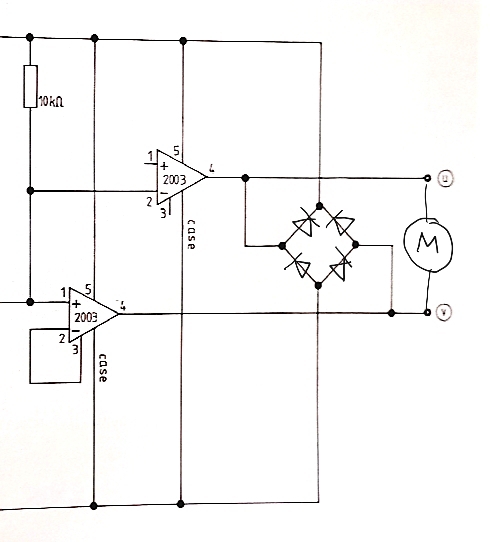

ich habe hier ein Modul aus einem alten Kosmos Experimentierkasten. In
der Anleitung ist auch das Schaltbild. Ich möchte es aus
Urheberrechtgründen aber nicht hier veröffentlichen.
Das batteriebetriebene Modul erzeugt eine Rechteck-Wechselspannung für
die Experimente. Es nutzt zwei entgegengesetzt geschaltete
Audioverstärker TDA2003 als Ausgang von einem NE555 gesteuert. Zwischen
den Batterieanschlüssen (=DC-Spannungsquelle) und den beiden
Verstärkerausgängen ist noch ein Brückengleichrichter geschaltet.
Anschüsse:
+ an Batteriepluspol
- an Batterieminuspol
beide ~ jeweils an die Verstärkerausgänge
Welchen Sinn könnte der Brückengleichrichter haben? Ich grübele da schon
länger dran. Ich hatte an eine Art Freilaufdiodenersatz für die
induktiven Lasten am Ausgang gedacht. Aber das passt einfach nicht, wenn
ich das Ersatzschaltbild des Brückengleichrichter als 4 einzelnen Dioden
betrachte.

von Jobst M. (jobstens-de)
Alle Kathoden zeigen nach oben!
Freilaufdioden.
Jobst

von Dominik (koelner)
Danke, genau das ist die Schaltung. Und ja, alle 4 Kathoden zeigen nach
oben in meinen Ersatzschaltbild. Trotzdem verstehe ich nicht, wie das
als Freilaufdiode funktionieren kann: Die Induktivität hängt doch
zwischen u und v. Wie kann sich die Induktionsspannung über die Dioden
dann abbauen? Die Dioden sind doch jeweils antiseriell gegeneinander von
u nach v betrachtet.
Betrachte den Ausgang als Wechselspannungsquelle wie bei einem
Netzgleichrichter mit Elko.
+/- sind aber doch nicht kurzgeschlossen, sondern da hängt die
Batteriespannungsquelle dran. So betrachtet, baut dich dann eine
Gegenspannung gegen die Batteriespannung auf? Ist die höher, dann
entlädt sie sich über die Batterie bis zur Höhe der Batteriespannung.
Die Batterie bekommt somit im Prinzip "Ladeimpulse" zurück?

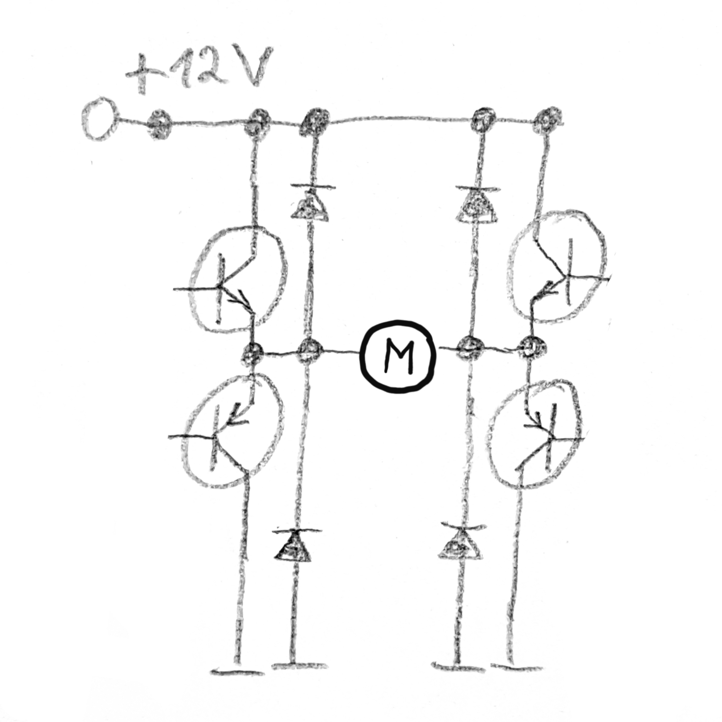

Anders gezeichnet entspricht die Schaltung der Standardschaltung.
Danke Marcel V.,
der Groschen ist jetzt auch bei uns gefallen. So gezeichnet ist das eine
Standard H-Brücke und die Dioden schützen dabei "nur" die Transistoren.
Wir gingen davon aus, dass der Gleichrichter so raffiniert
eingebaut/verschaltet ist, dass die Spannung mit Hilfe der Dioden direkt
über der induktiven Last abgebaut wird. Also so wie man in reinen
DC-Schaltung eine Freilaufdiode in Sperrrichtung direkt parallel zur
induktiven Last hängt.

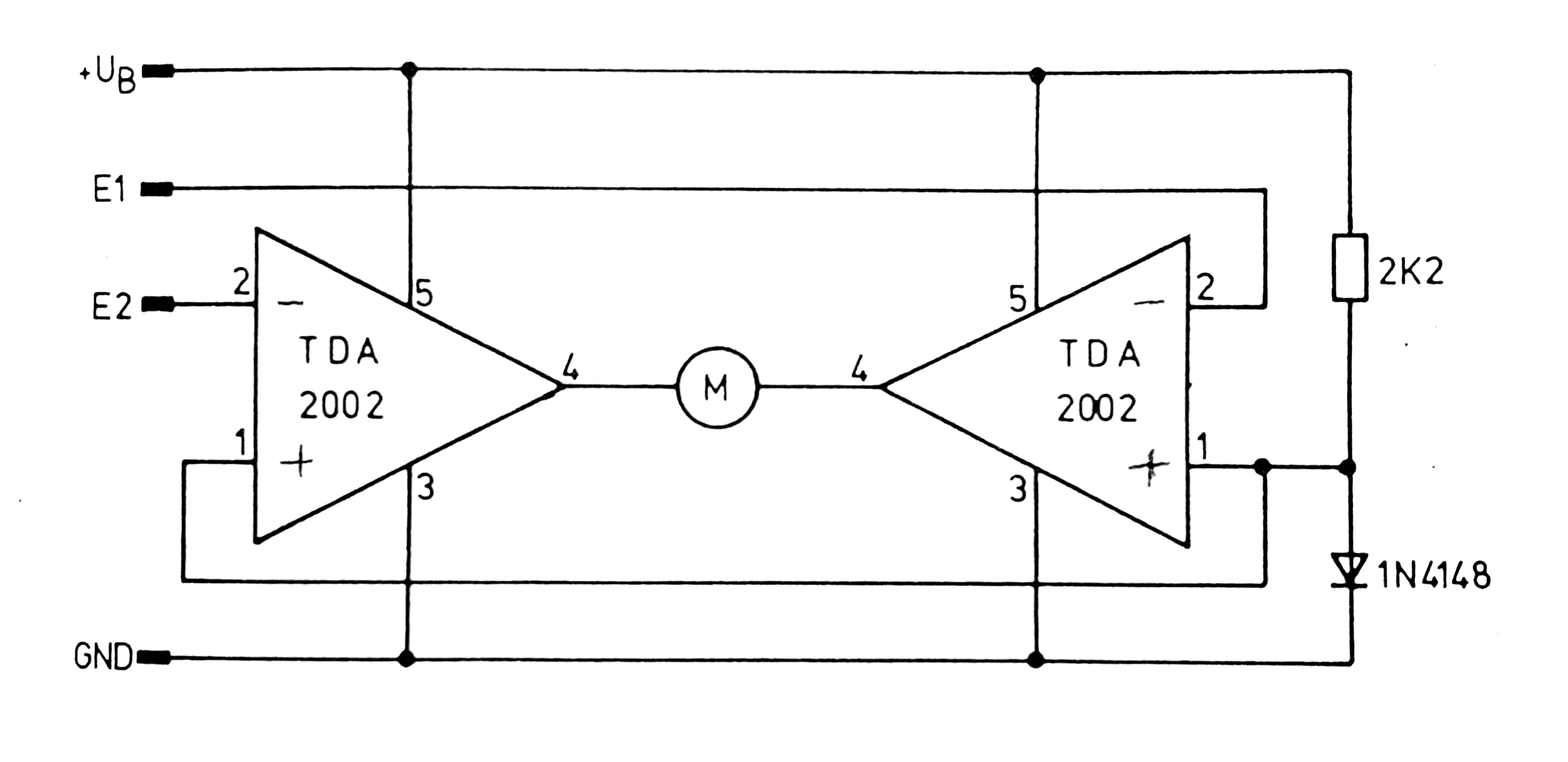

von Marcel V. (mavin)
Daniel schrieb:
> Hast Du Erfahrung mit dem TDA2030 als Ausgangsverstärker?
Eine ähnliche Schaltung mit einem TDA2002 gab es mal in einem Data
Becker Buch. Der TDA2002 wird aber sowieso nicht mehr hergestellt.
