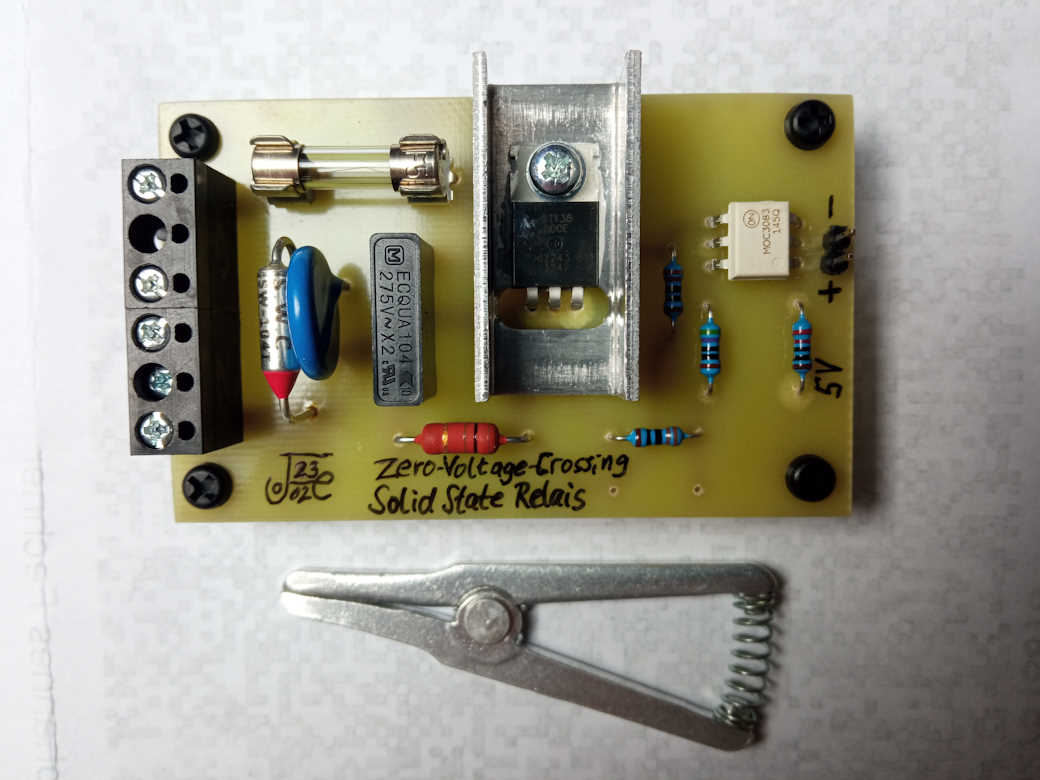

ich arbeite gerade an einer TRIAC-Schaltung, die ja mittels Varistor
geschützt wird, welcher wiederum durch eine 98-°C-Temperatursicherung
gesichert wird.
Schaltung und mein Layout siehe
Beitrag "OptoTRIAC MOC3083 - einige Fragen"

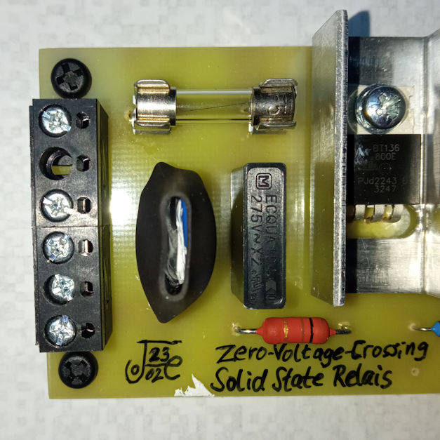

Bereits beim Verlöten der Sicherung ist mir der Gedanke gekommen: ob
diese nicht schon beim Verlöten mit 350 °C bleifrei auslöst? Und
tatsächlich, Test mit dem Durchgangsprüfer zeigte einwandfreie
Isolation. Glücklicherweise hatte ich bereits eine größere Anzahl dieser
Thermosicherungen bestellt.
Nun ist die Frage: wie werden diese Sicherungen (VDE-)fachgerecht
montiert, wenn Löten ausscheidet? Nimmt man dafür eine
Platinen-Schraubklemme oder Lüsterklemme oder irgendwelche
Quetschverbinder?

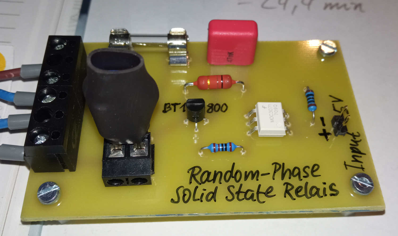

von Johannes F. (Gast)
Vielen Dank für die Ratschläge und Hinweise.
Ich werde es zunächst noch einmal mit möglichst kurzem Löten (vorher
Lötaugen gut vorverzinnen) und Wärmeableitung mittels Flachzange
probieren.
Falls die Sicherung dann auch wieder „durchbrennt“, werde ich Litzen mit
Stoßverbindern ancrimpen und diese dann in die Platine einlöten. Diese
Spezial-Quetschverbinder sind mir mit knapp 1 EUR/2 Stck. zu teuer.

Bin jetzt endlich dazu gekommen, nochmal ein Testboard zu ätzen.
Habe eine vertikale Schraubklemme für die Temperatursicherung eingebaut,
siehe Foto im Anhang. Das Heißluft-Schrumpfen des übergestülpten (vom
VDE vorgeschriebenen) Schrumpfschlauchs hat die Thermosicherung
glücklicherweise überstanden.
Diese Lösung trägt halt, bedingt durch die Schraubklemme, einiges an
Höhe auf. Ansonsten finde ich diese Variante aber zufriedenstellend und
werde es in Zukunft weiter so machen.
Vielen Dank für alle Antworten.

von Johannes F. (jofe)
Michael B. schrieb:
> Man kann durchaus so eine Thermosicherung einlöten, wenn man den
> Anschlussdraht über der Platine mit einer Spitzzange/Telefonzange/dicken
> Pinzette/kleinen Flachzange fest hält.
Habe ich jetzt auch noch mal probiert: mit Erfolg. Allerdings habe ich
diesmal auch die Thermosicherung waagerecht eingebaut, damit an beiden
Seiten die Drähte bis zur Lötstelle länger sind, um den Wärmeübergang zu
verringern und mehr Angriffsfläche für die Wärmeableitzange (siehe Foto)
zu haben. Letztere hatte ich früher mal in einem 2er-Set mit einer
langen Pinzette bei ELV erstanden (hab es dort gerade nicht mehr
gefunden, scheinen sie nicht mehr im Angebot zu haben).
Falls hier ein Moderator mitliest: Bitte in das Platinen-Unterforum
verschieben, dort passt dieser Thread wohl besser hin.
Habe jetzt doch noch Wärmeleitpaste hineingeschmiert und einen
Schrumpfschlauch drübergeschoben und geschrumpft. Glücklicherweise
passte mein größter lagernder Schlauch gerade noch so.
