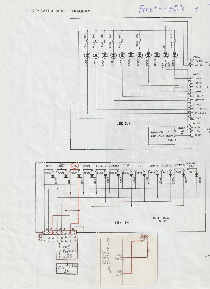

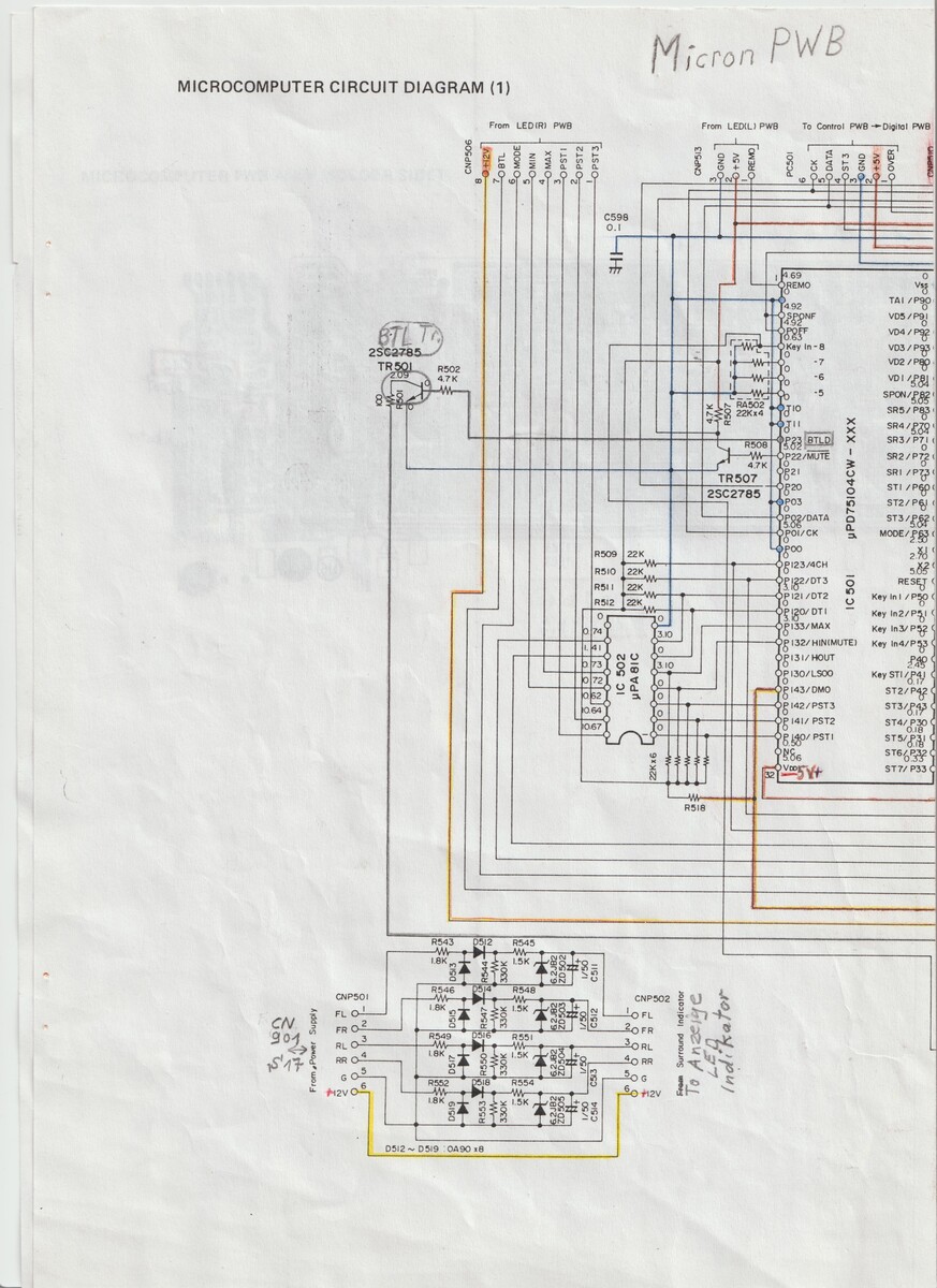

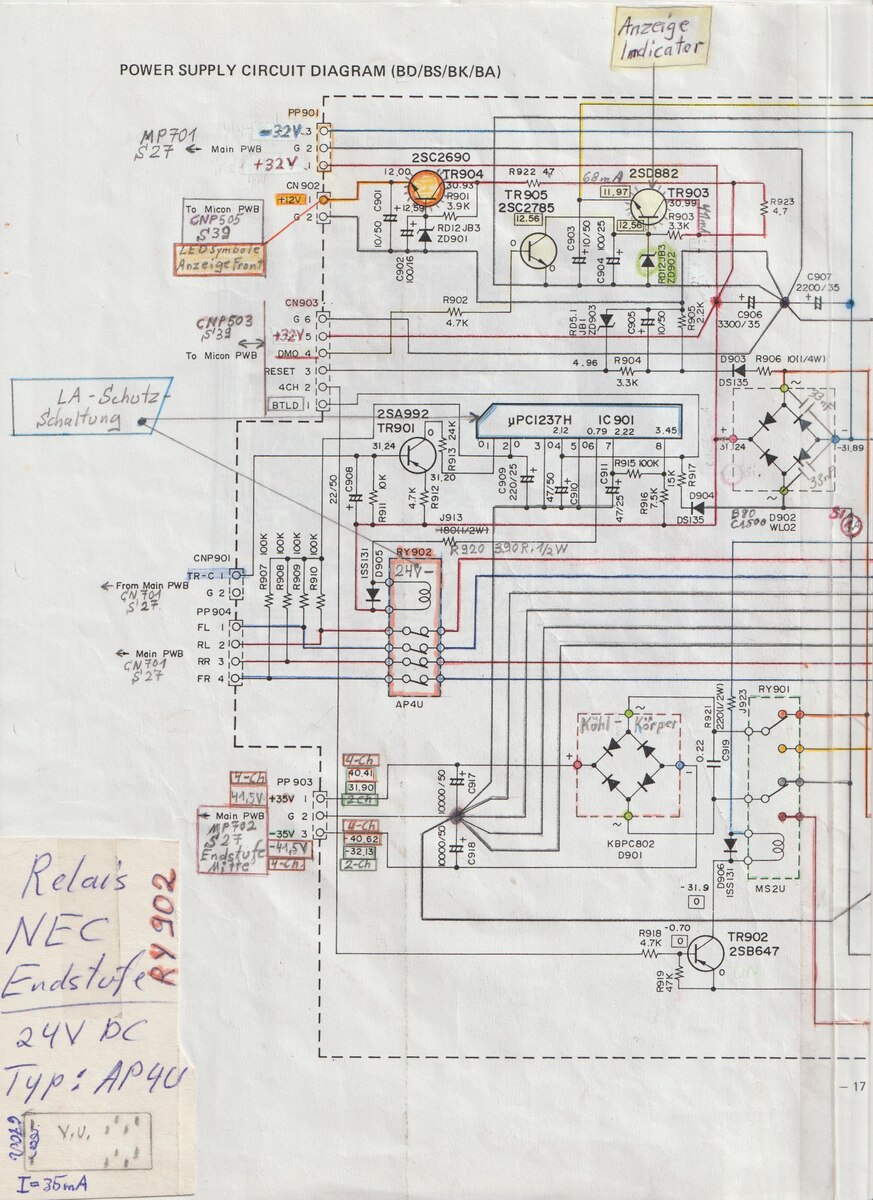

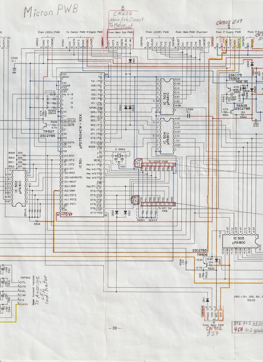

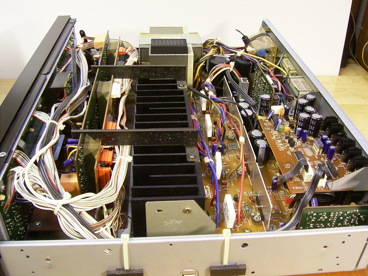

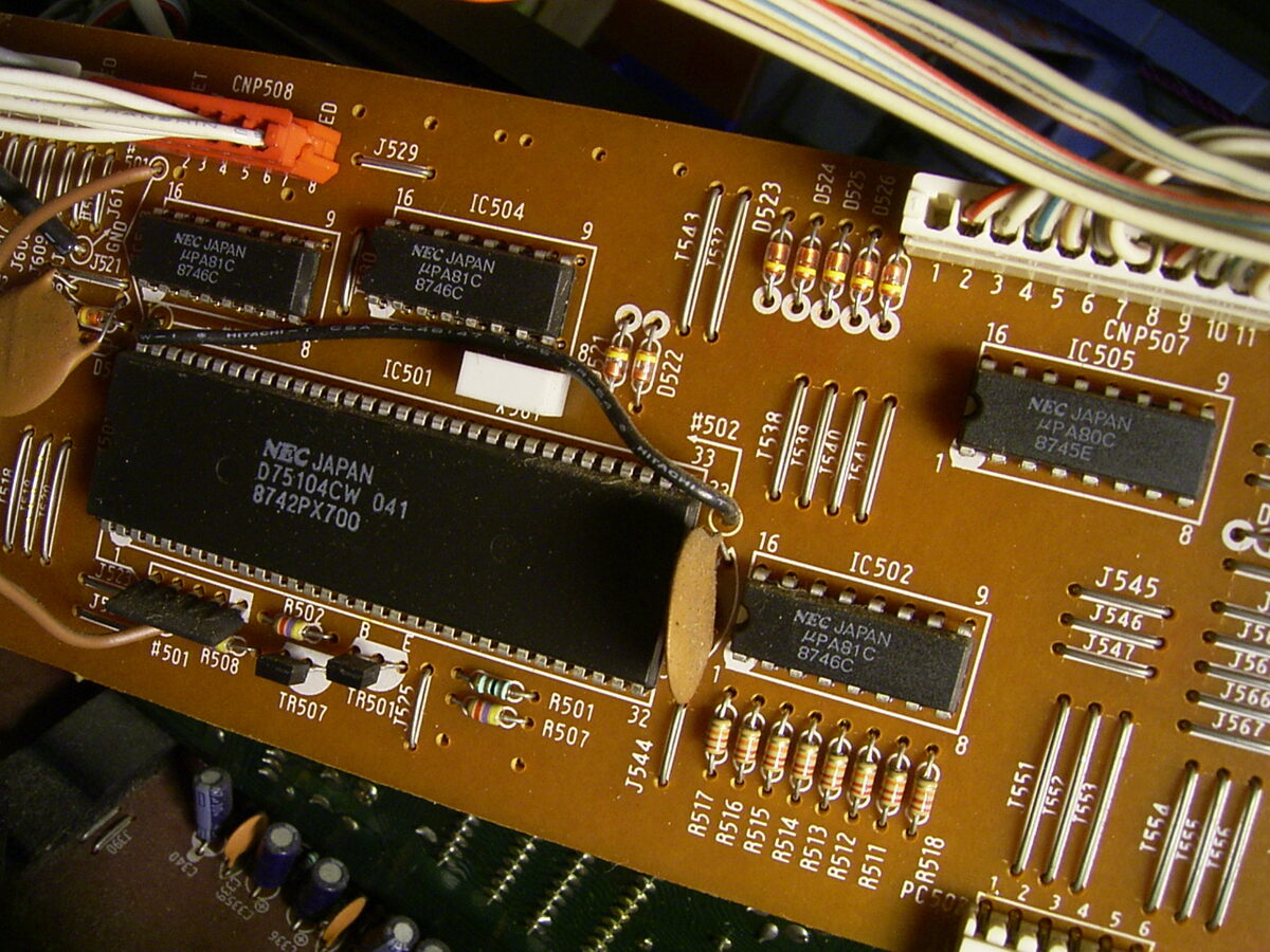

Hallo Freaks Habe Probleme mit einem uPD75104CW 041. Verbaut in meinem NEC Surround Verstärker AV-350. Der steuert über Taster von vorne diverse Funtionen und LED`s. Jetzt ist wohl der P143/DMO im IC defekt weil da immer ca. o,62V rauskommen. Die steuern den TR905/TR903 durch und legen die +12V auf 0V. Die sind aber für die Inikator-Anzeige in der Front. Alles ließ sich mit einem Taster Ein-Ausschalten. Frage? Wie kann ich testen, ob der Out defekt ist? Kann ich einen anderen Out benutzen und was muss ich ändern? Ich hoffe ihr habt eine Lösung. Gruß Bernd
Bernd K. schrieb: > Frage? Wie kann ich testen, ob der Out defekt ist? Wenn der falsche Pegel nicht von einer defekten Aussenbeschaltung erzwungen wird ist der Port hinüber, ja. Passiert. > Kann ich einen > anderen Out benutzen Wenn einer frei ist theoretisch ja. Aber dafür müsste das Programm geändert werden. Was entweder gar nicht geht oder nur mit einem immensen Aufwand machbar wäre falls der Chip auslesbar ist. Oer externer Programmspeicher? Sieht auf den Bildern nicht so aus. > und was muss ich ändern? Ersatzteil besorgen (evtl. baugleiches Gerät mit anderem Fehler?), mit dem Fehler leben oder die Kiste verschrotten
> Wie kann ich testen, ob der Out defekt ist? Zwei Ports vom Rest der Schaltung abtrennen und mit der Diodentest funktion des Multimeters gegen GND und Vcc messen. Was immer da angezeigt wird, es sollte gleich sein. Oder besser Komponententester verwenden. Beitrag "Einfacher Komponententester fuer Oszi" > Ich hoffe ihr habt eine Lösung. Ersatzteil von NEC kaufen falls moeglich. Defekte Kiste kaufen und da ausbauen. beliebigen Mikrocontroller implementieren und Funktion nachprogrammieren wenn die Liebe zur Kiste sehr gross ist. Wegwerfen. Vanye
Es gibt noch eine weitere Loesung. :-) Einen blick auf die anderen Signale des Controllers werfen, lange meditativ drueber nachdenken und dann eine kleine Logicschaltung entwerfen die aus den anderen Signalen des Controllers einen Ersatz generiert. So hab hab ich vor >20 Jahren mal einen sehr teuren Videorecorder repariert wo an einem >100Pinner ein Steuersignal defekt war. Vanye
Macht der MC denn überhaupt was oder reagiert nur der eine Portpin nicht? Bist Du auch sicher, daß die Tastenmatrix richtig funktioniert?
Die Ausgangsstufe besteht aus zwei FETs. Eventuell ist nur einer kaputt, dann könnte man mit einem kleinen externen Komparator eine neue passende Logikschwelle definieren und bekommt auf diese Weise doch noch ein brauchbares Signal raus.

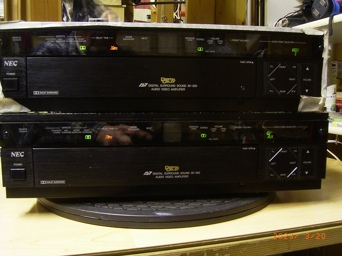

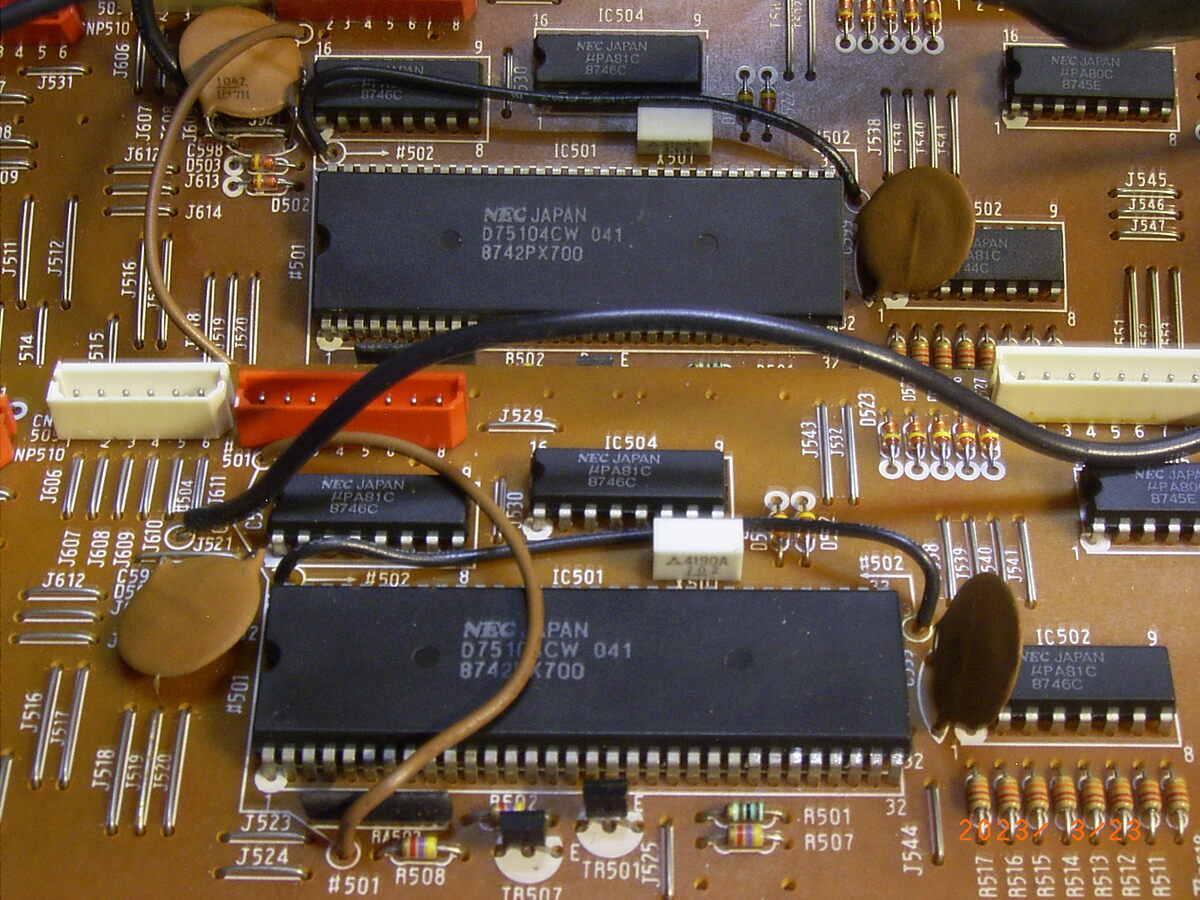

Hallo Leute Habe bei e-klein noch einen AV-350 erstanden und bin 150Km gefahren um den ab zu holen. Stark runtergerocktes Gerät aus einem Jugendtreff. Aber egal. Da die Controller-Platine aus und in meinen eingebaut. Jetzt funktioniert wieder alles. Dann ohmisch mal die Pin`s vom MC verglichen aber nichts festgestellt. Auch die Tr´s, Dioden, R´s auf der Platine soweit möglich gemessen. Keine Auffälligkeiten. Scheint wirklich der MC defekt. Jetzt kann ich im Netz für ca. 20,-€ einen neuen kaufen. Habe aber irgenwo gelesen, das die Nummer hinter Dem CW ... den Sofwarestand beziffert. Das heist ich bräuchte auch einen mit CW 041? Im Schaltplan sind nur drei xxx. Was meint Ihr dazu? Danke an alle Antworter.
Bearbeitet durch User
Bernd K. schrieb: > Das heist ich bräuchte auch einen mit CW 041? Natürlich, alle anderen haben eine völlig andere Software drin, z.B. für eine Waschmaschine.
