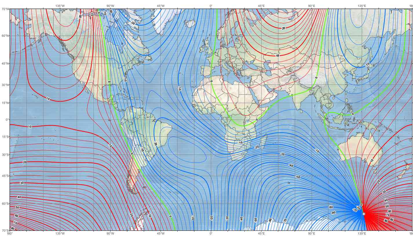

Eine Kompassnadel richtet sich nicht nach Norden aus, sondern an den
jeweiligen lokalen magnetischen Feldlinien.
US Westküste 15°, Kanada gerne mal 40° (oder mehr) Da zeigt der Kompass
alles, nur nicht nach Norden.

Im hohen norden oder tiefen süden gehen die feldlinien fast senkrecht in
die erde rein. Da genügt es den kompass leicht schief zu halten um
riesenfehler zu produzieren.
Dank diesem effekt kann man in gegenden ohne grosse verwerfungen anhand
eines 3-d kompasses die geogr. breite schäzen.

Norbert schrieb:
> Hier in Deutschland ist die Deviation noch übersichtlich und variiert um
> ca 2°E PLUS lokale Verwerfungen. Kann also von bequemen Piloten bei der
> Navigation (außer bei der Prüfung) vernachlässigt werden.
Gerade in der Prüfung sollte dir so ein Fehler nicht passieren. Die
Deviation eines Magnetkompasses hängt vom Einbauort ab - egal ob in
Deutschland oder sonstwo.
Meinst du vielleicht die Ortsmissweisung/Deklination? Auch die ist
allerdings alles andere als konstant. Es ist noch gar nicht so lange
