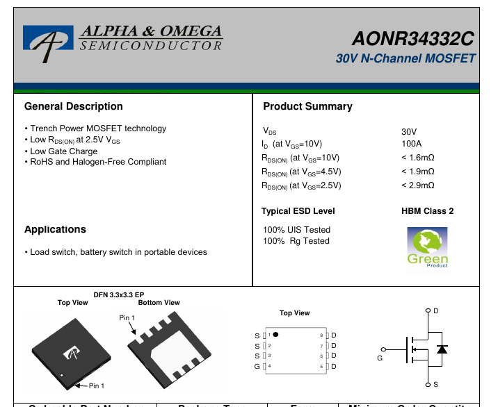

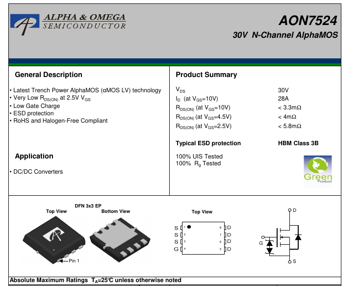

von Εrnst B. (ernst)
Domdom schrieb:
> Besonders hinsichtlich dem R_DS_ON Wert bei 3,3V bieten die gängigen
> Versandhändler leider keine sinnvollen Filter- bzw. Suchoptionen an.
aber die Hersteller.
um mal bei den Billigheimern zu bleiben:
https://aosmd.com/products/mosfets/low-voltage-mosfets-12v-30v
Bietet Filter für Rds(on) bei 10V,6V,4.5V,2.5V,1.8V und  1.5V
Für 3.3V-Logik ist der 2.5er-Wert interessant, da bist du sicher drüber.
Dort deinen Wunsch-Wert von 10mOhm eingedreht:
Ups. 28 oder 100 Ampere-Klopper im unhandlichen Gehäuse, sh. Anhang.
Im SOT23 handlicher, aber evtl. zu schwach: AO3400A.
Der kostet dafür aber auch nur 10cent...
Fleißarbeit: Dasselbe Spiel bei anderen Herstellern.
Michael B. schrieb:
> Ich habe mal DigiKeys 43000 MOSFETs durchforstet
Aus meinem Screenshot oben:
https://www.digikey.de/en/products/detail/alpha-omega-semiconductor-inc/aonr34332c/11567503
unter 3 mOhm bei 2.5V am Gate.
Hast du nach "Lieferbar" eingeschränkt?
Vom AON7524 hat Digikey noch >190k in Stock.
https://www.digikey.de/en/products/detail/alpha-omega-semiconductor-inc/AON7524/4318353
unter 6 mOhm bei 2.5V.
