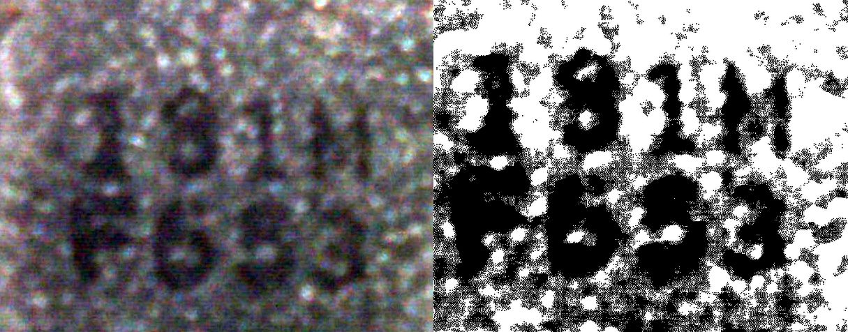

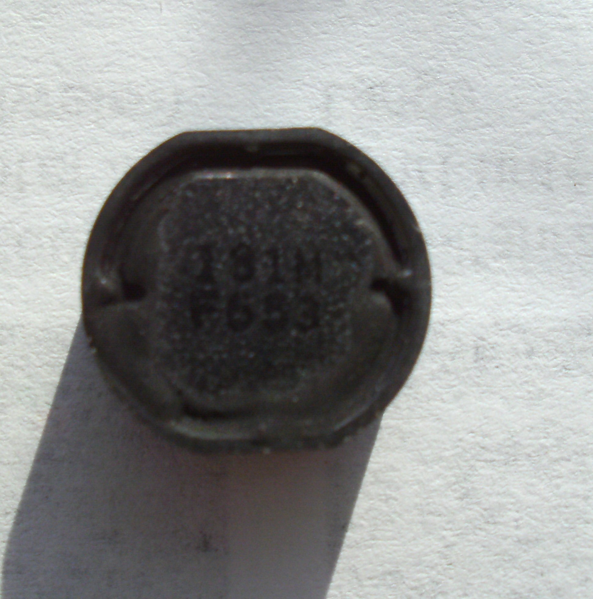

Hallo, ich habe in einem Sortiment von POLLIN folgendes Bauteil gefunden.Induktivität ist wahrscheinlich,aber welcher L-wert,Strom und Frequenz.Für eine Info wäre ich dankbar. mfg Jürgen

181 ? Wäre 180uH, restliche Daten stehen im Datenblatt. -> wer Schrott kauft, bekommt auch Schrott.
Jürgen R. schrieb: > aber welcher L-wert,Strom und Frequenz. Du hast die Induktivität und zudem die Bauform/Größe (die dank magnetischer Schirmung weiters halbwegs aktuell aussieht). Also noch den DC-Widerstand messen (der zeigt dann schon die Richtung mA oder A an) und mit baugleichen oder ähnlich großen Induktivitäten mehrerer Hersteller vergleichen. Dann auf der sicheren Seite bleiben. Und für genau spezifizierte Daten künftig einfach genau spezifizierte Bauteile kaufen... ;-)

Michael B. schrieb: > 181 ? > > Wäre 180uH Auf dem - beschissen wäre noch geprahlt - ausgeleuchteten Bild des TE meine ich erkennen zu können, daß "101" drauf steht. Das wäre mit 100µH ein absoluter Standardwert. Die Baugröße kann man mangels Maßstab nicht abschätzen. Aber aus der und dem DC-Widerstand (den man aber auch erst mal zuverlässig messen können muß) ergibt sich ein Hinweis auf die Strombelastbarkeit. Bei Pollin lohnt es auch, ins normale Sortiment zu schauen. Oft sind die Bauteile aus Sortimenten auch normal erhältlich und haben dann meist ein Datenblatt verlinkt.
181 Jürgen R. schrieb: > Für eine Info wäre ich dankbar. http://www.token.com.tw/smd-power-inductors/power-inductors-rb.htm ohne Gewähr - Abmessung prüfen
Karl schrieb: > ohne Gewähr - Abmessung prüfen Eine Suche bei Mouser fördert auch noch mögliche Kandidaten zutage: - https://www.mouser.de/ProductDetail/JW-Miller/PM74SB-181K-RC?qs=sGAEpiMZZMv126LJFLh8y7f%252BMfFtFWbGj75IFBWZvUo%3D - https://www.mouser.de/ProductDetail/Bel-Signal-Transformer/SCR74B-181?qs=sGAEpiMZZMv126LJFLh8y3HRMrH70VMAPMcjeMRSIdI%3D - https://www.mouser.de/ProductDetail/Bel-Signal-Transformer/SCR125B-181?qs=sGAEpiMZZMv126LJFLh8y3HRMrH70VMAaZLb3Dpis6g%3D - https://www.mouser.de/ProductDetail/Sumida/CDR105NP-181MC?qs=sGAEpiMZZMv126LJFLh8y4Mye9BrSKt%2F94SPAfH5Tx8%3D Die laufen wie zu erwarten alle in die selbe Richtung: recht hochohmig (0R5..1R) und recht wenig Strom (300mA..700mA)
