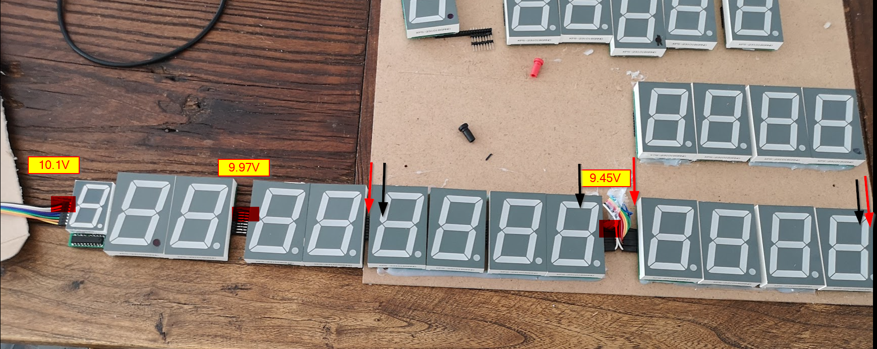

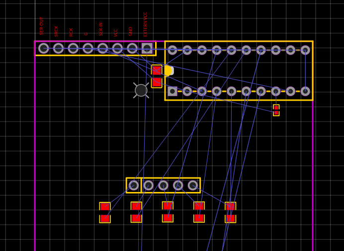

Guten Tag zusammen,
ich bin neu hier und brauche etwas Unterstützung. Ich habe mir
vorgenommen mit 7 Segment Anzeigen eine DCF77 Uhr zu basteln.
Ich habe Insgesamt 37 7 Segment Anzeigen, ( 26x 57mm, 11x 38mm Red)

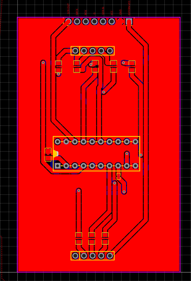

für diese habe ich mir mir mit easyeda pcb gebastelt was für den ersten
Moment auch hervorragend funktioniert hat.

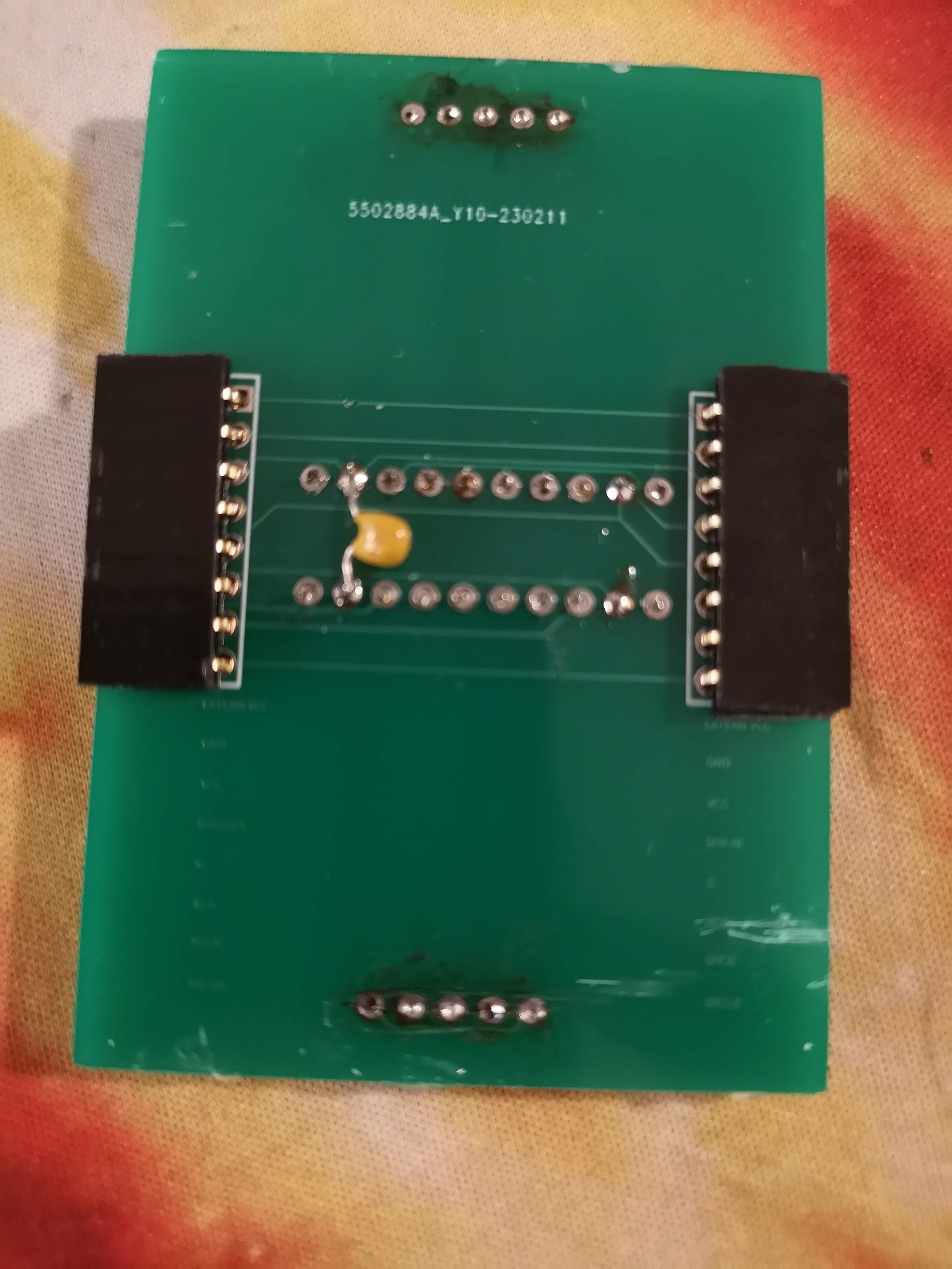

Allerdings beim Zusammenbau scheinen sich die einzelnen Module zu
verabschieden oder irgendwas anderes ist dabei Faul.
Ich habe mich dabei versucht an den Datasheet zu halten und hab auch
100nf cap an VCC und GND angebracht.

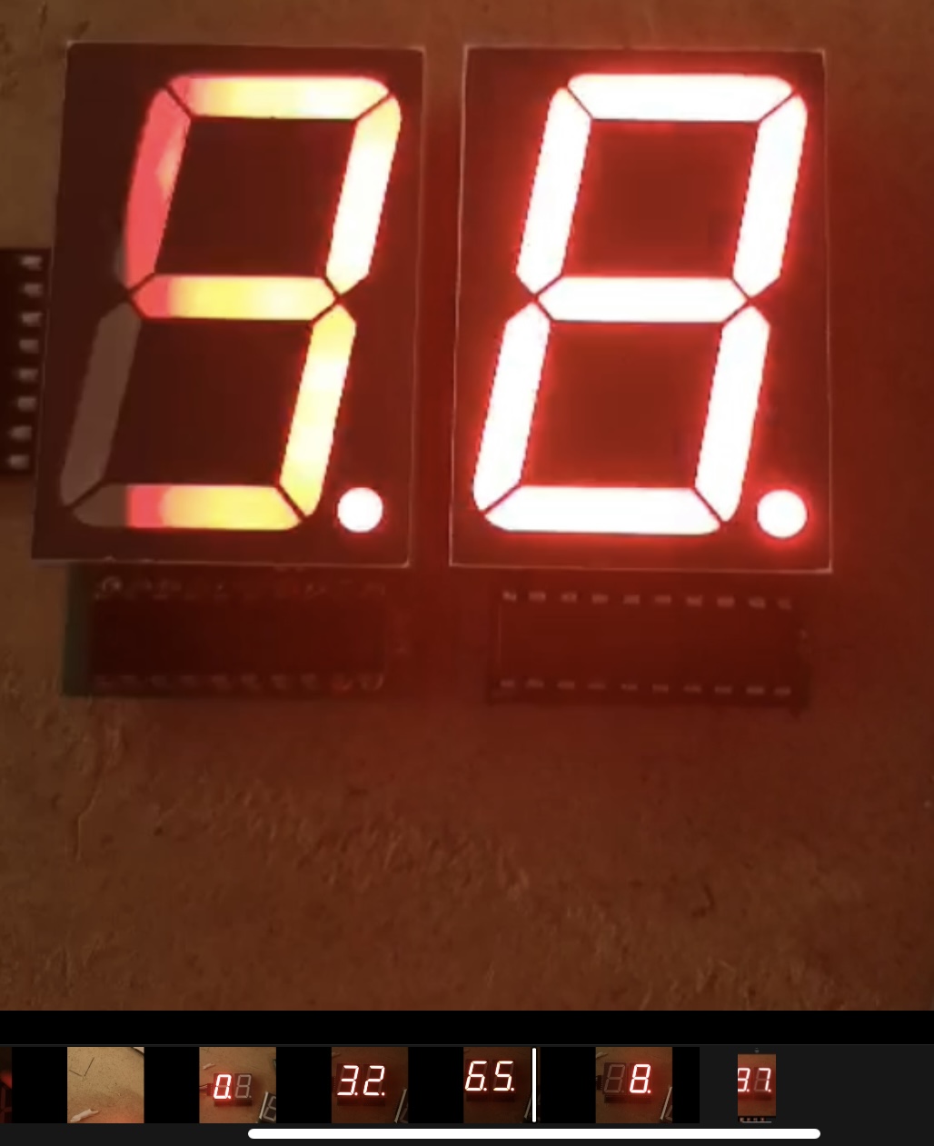

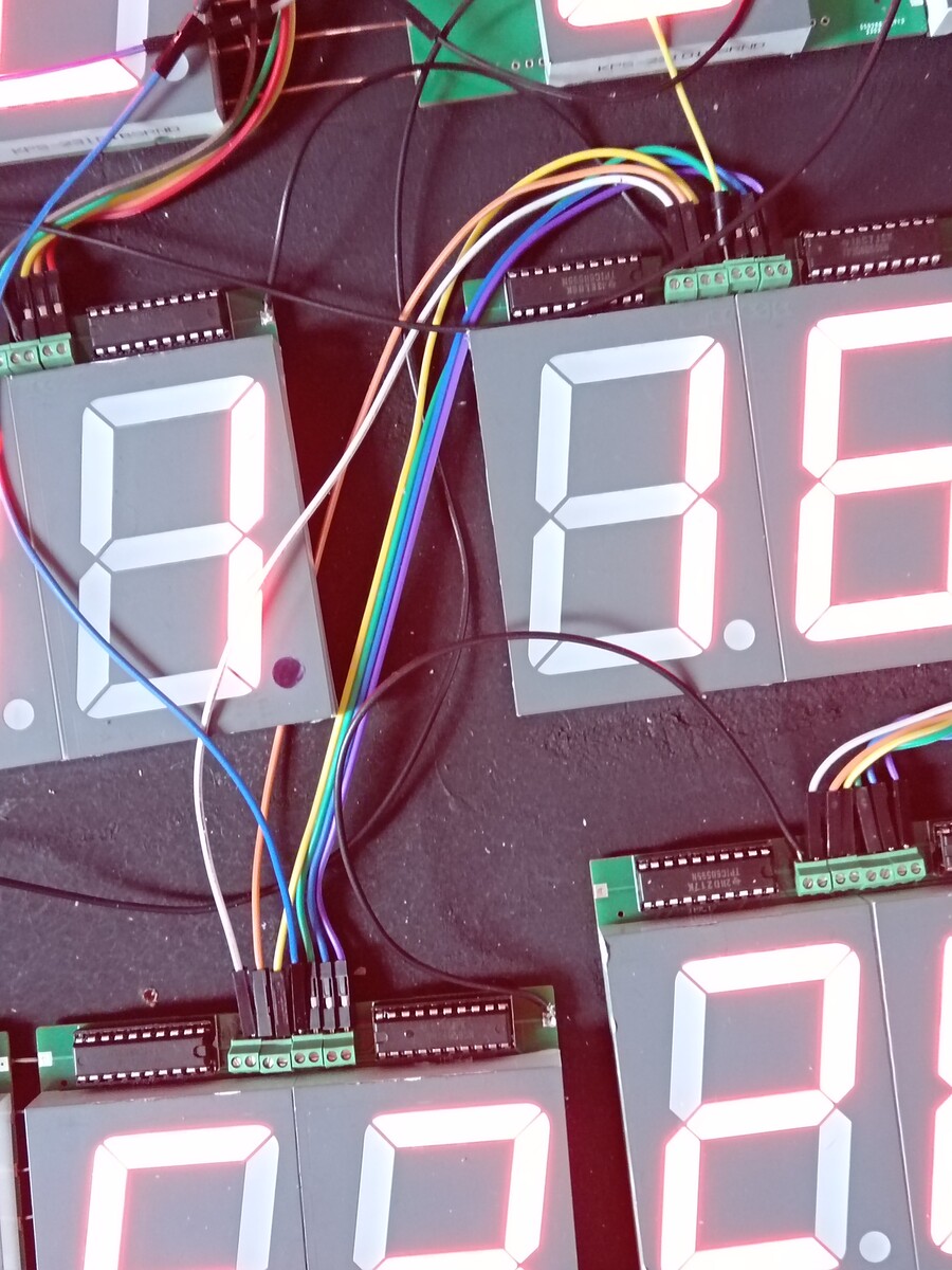

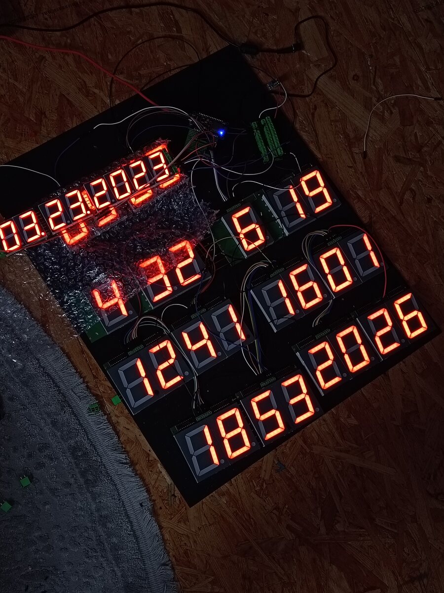

Ich habe ein kurzes Video vom Verhalten der Modulen, wenn diese
Verkettet werden gemacht.
die Eine Anzeige zeigt 9 nicht an, dabei ist der Code zum Testen relativ
kurz.

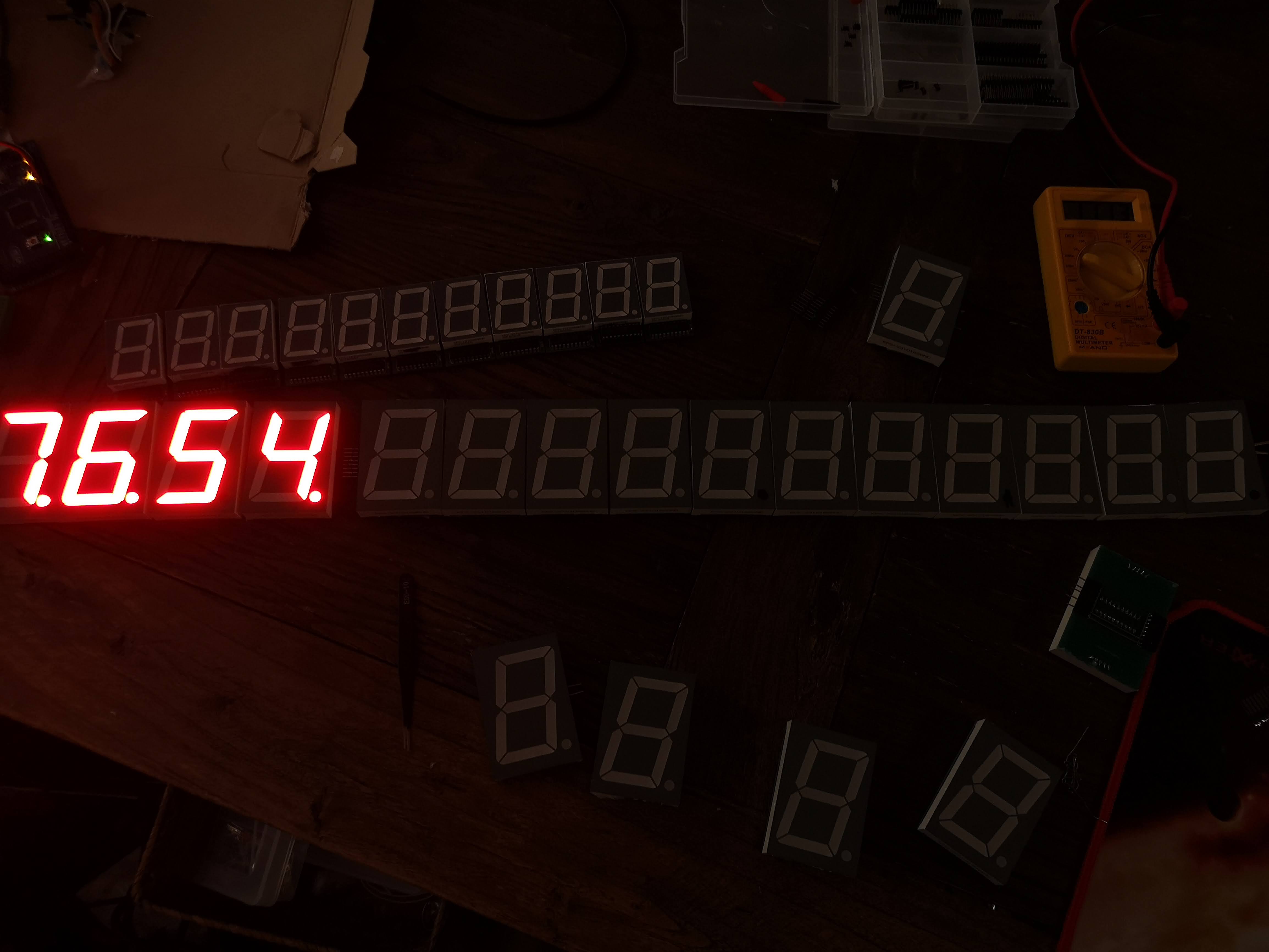

von Firat S. (firat_s)
Anbei noch ein Video vom Verhalten, wenn ich die Module einzeln betreibe
ist alles in Ordnung, sobald ich aber kaskadiere zeigen sie die 9 nicht
mehr an.
Die Module werden Extern vom 12V versorgt, Arduino ist im gleichen GND
und wird vom DC-DC Converter(XL4015) mit 5.09V versorgt.
Und gerade auf die Idee gekommen, OE direkt an GND des 12v Versorgers
anzuschließen und nicht an den PWM Pin von Arduino anzuschließen, es
klappte auf einmal, allerdings möchte ich die PWM Funktionalität der
Module nutzen um die LEDS bei Dunkelheit zu dimmen. Kann jemand seinen
Rat dazu geben, was das eventuell sein könnte.

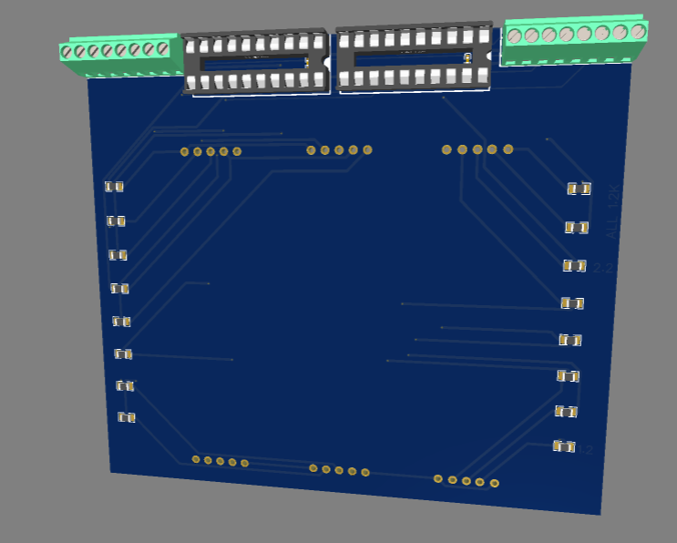

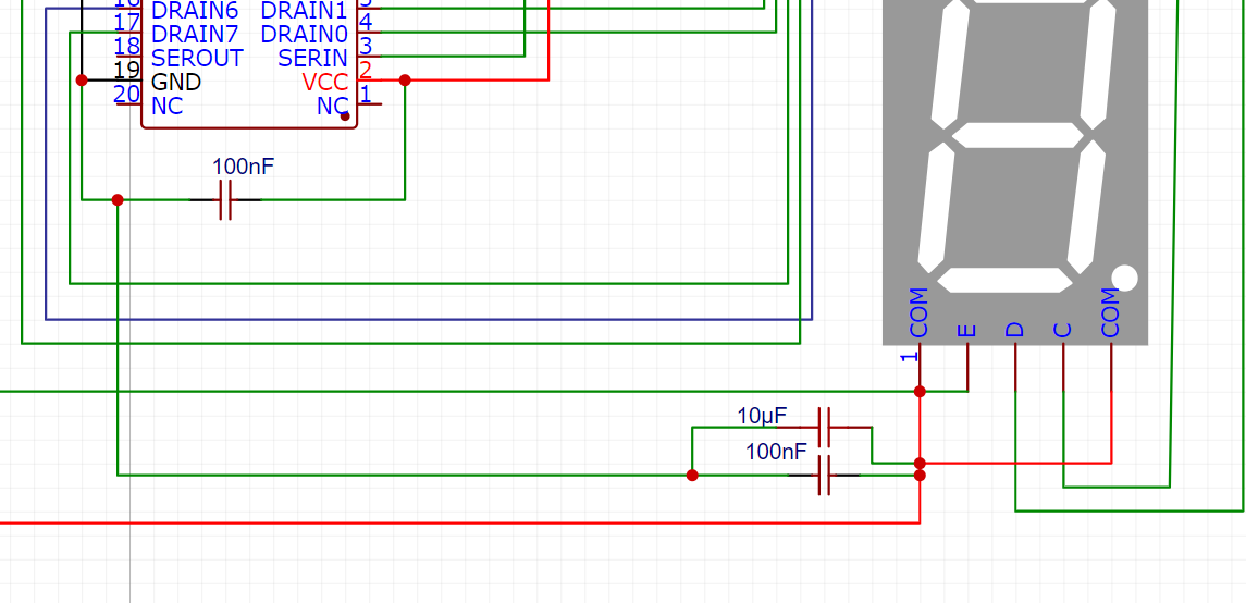

von Harry L. (mysth)
Wie wärs denn mal mit einem Schaltplan?
SChaltplan habe ich nicht erstellt, PCB Layout habe ich lediglich.
Der Kreis ist an Arduino 2560 Mega angeschlossen.

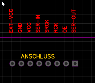

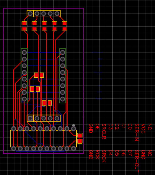

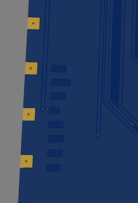

die PCB sind auf der linken Seite mit den Anschlüssen von oben nach
Unten:
EXTERN VCC
GND
VCC
SER-IN
G
RCK
SRCK
SRCLR
versehen.
das ganze dann auf der Rechte identisch, mit dem Unterschied, auf die
Position des SER-IN ist dann der Pin SER-OUT angeschlossen, so dass
kaskadiert werden kann. Praktisch einstecken und schon funktionierts.
Man sieht es eventuell im zweiten Video.
Ansonsten kann ich versuchen noch ein Schaltplan zu erstellen.
Soll das ein Witz sein?
Ohne Schaltplan kann man dir nicht helfen.

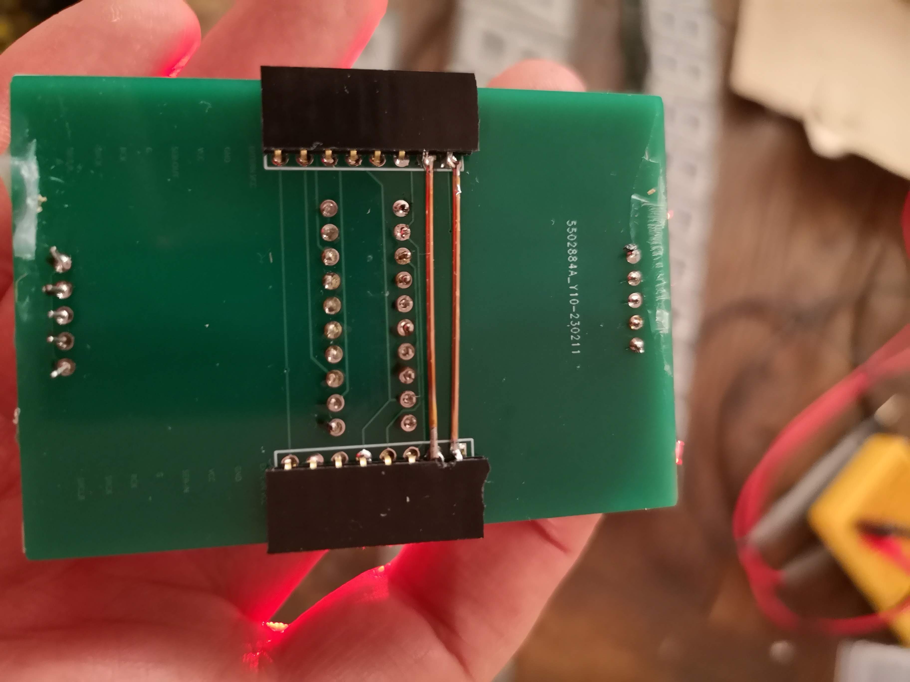

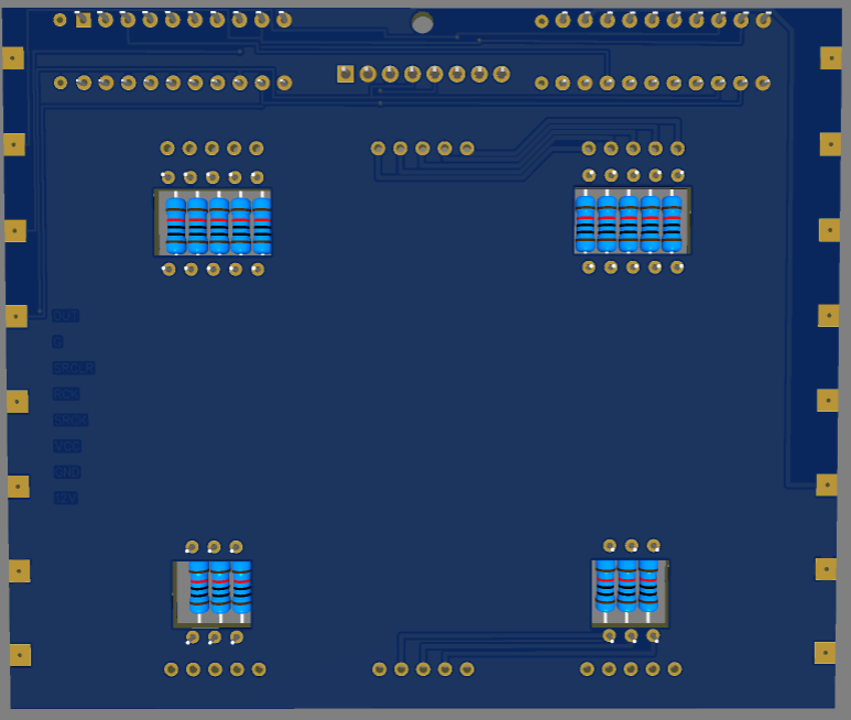

von Jörg R. (solar77)
Sorry, Fotos, Lötstellen, Videos, alles grausam.
Die Zeichnung des PCB ist doch nicht mit der eigentlichen Platine
identisch. Weshalb zeigst Du das so?
Weshalb hast Du die ICs nicht gesockelt?
Der fehlende Schaltplan wurde ja schon bemängelt, schließlich sind wir
keine Schriftsteller um Deine Lyrik in einen Plan umsetzen zu wollen.
Die Fehlersuche ist prädestiniert für den Einsatz eines LA.

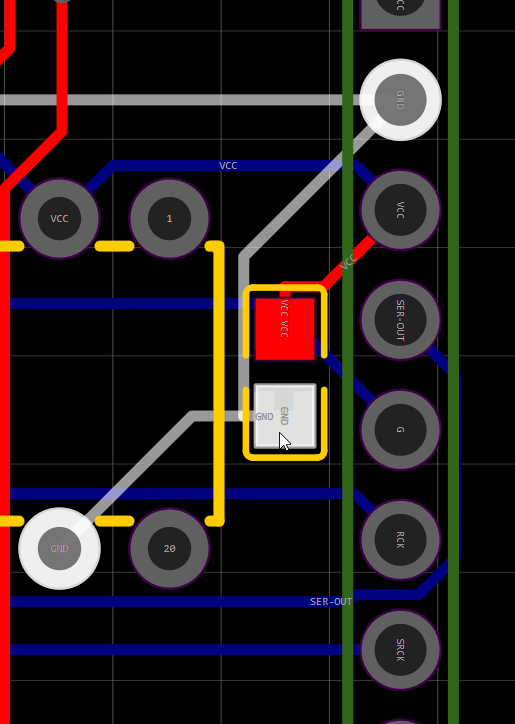

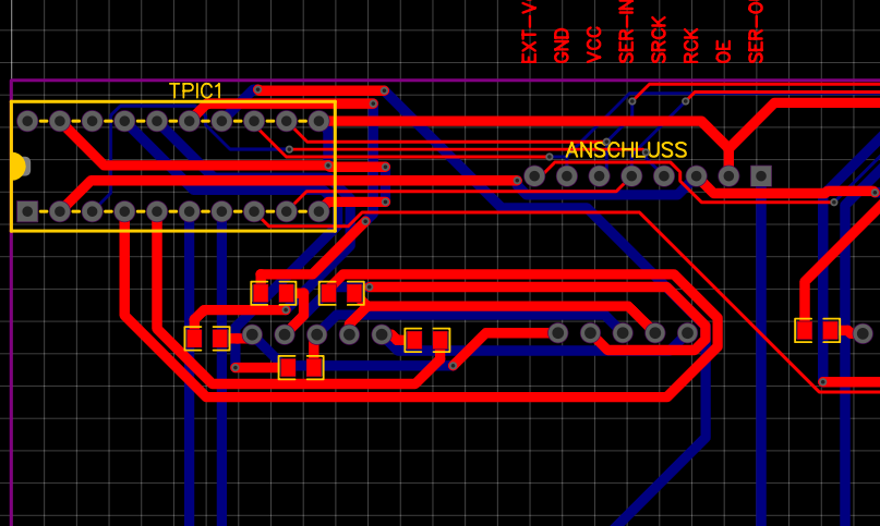

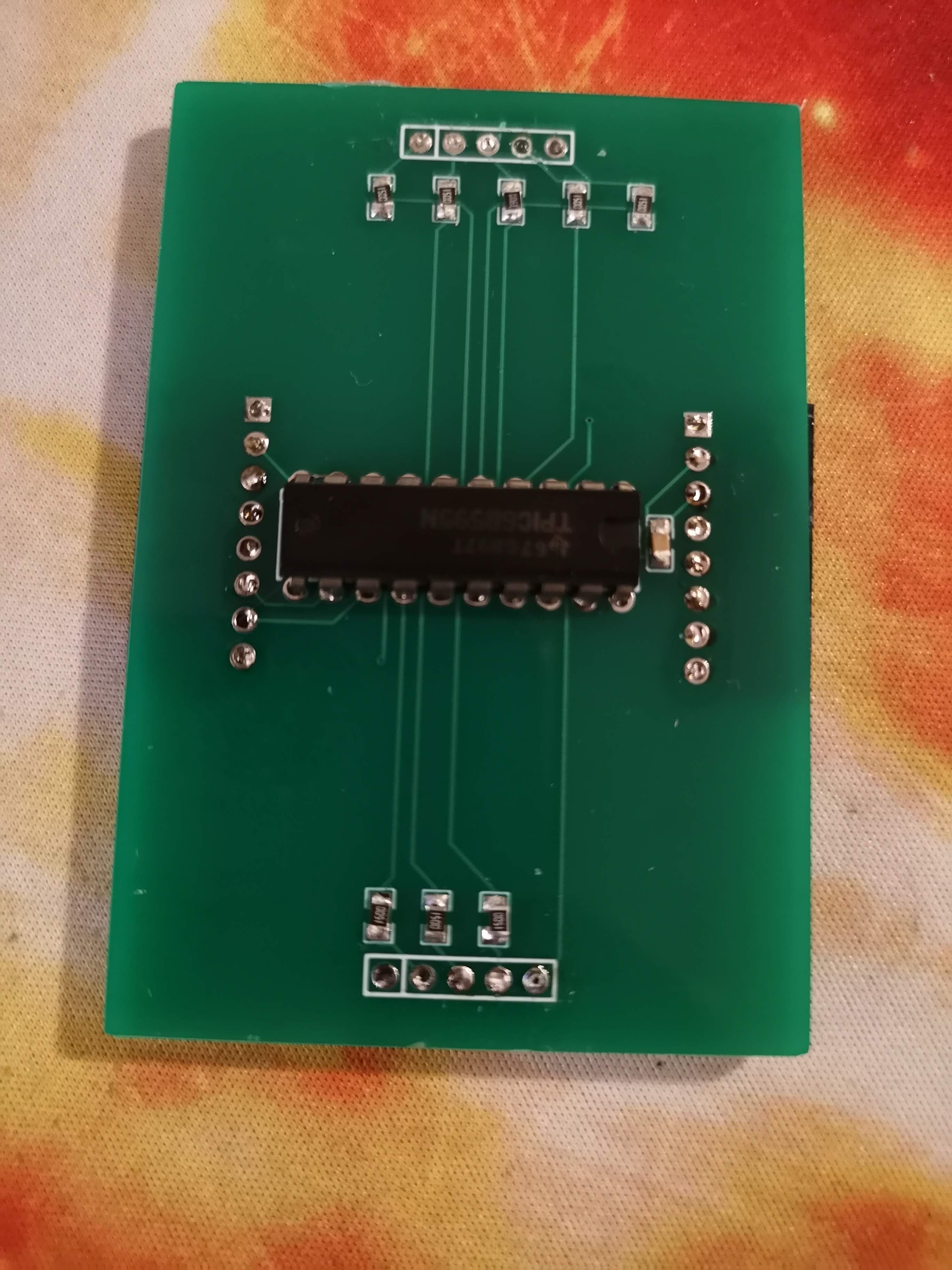

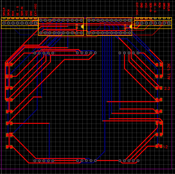

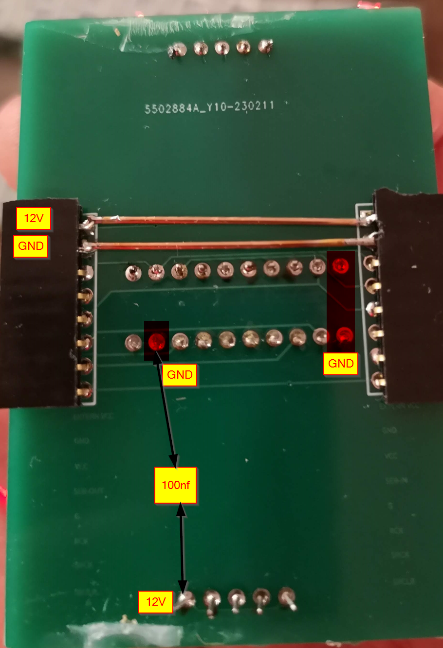

von Harald A. (embedded)

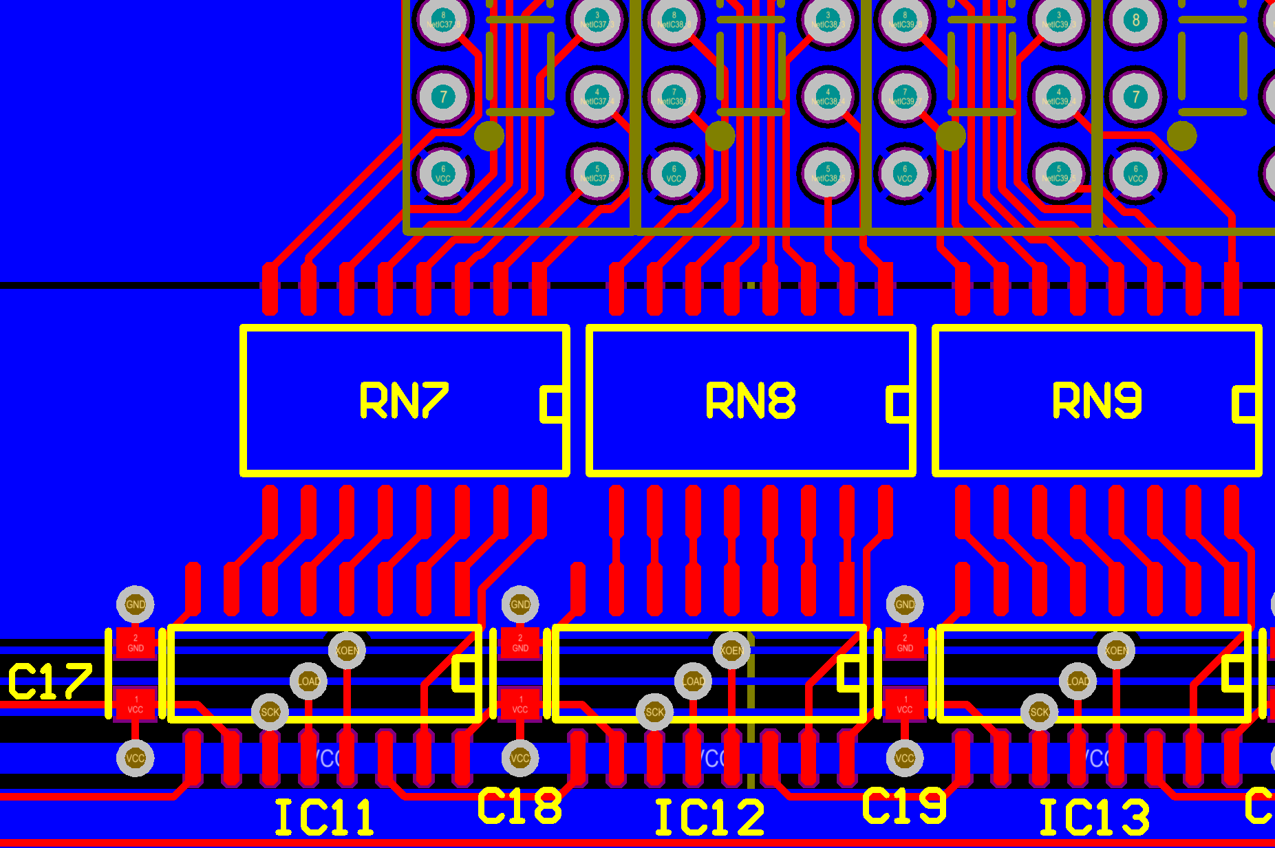

Der GND ist auch nur über die dünnen Leiterbahnen geroutet, da wird nach
dem x. Segment schon ein unschöner GND-Shift auftreten. Du hast davon 37
Stück?

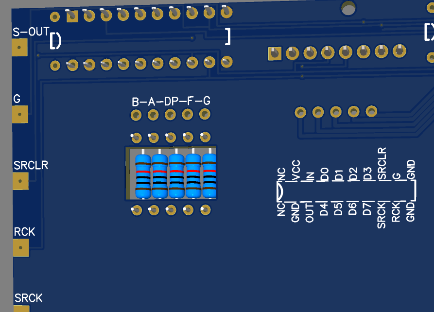

> Stück?
Moin,
26x 57mm, 11x 38mm Anzeigen.

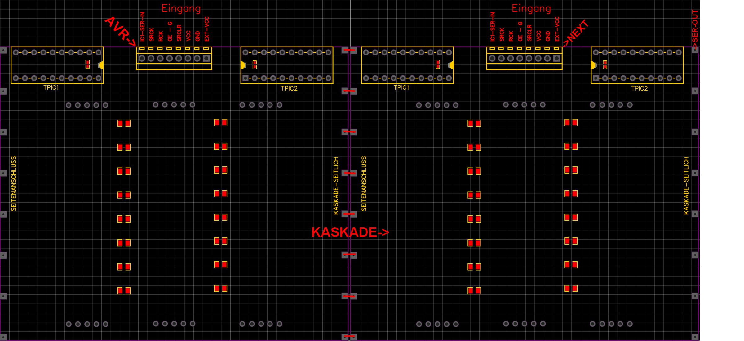

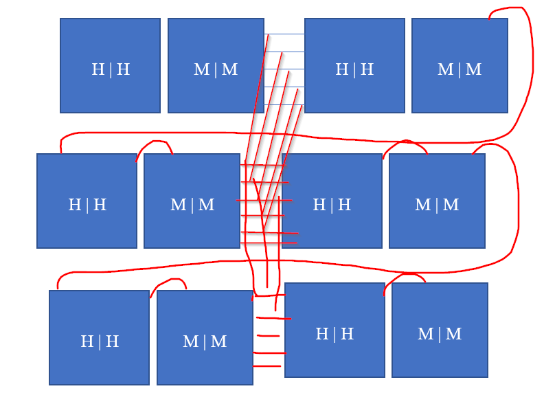

Allerdings wird nicht alles kaskadiert. Sondern 8x in einer Reihe oder
so.
Möchte das per mega 2560 Steuern an steuerpins mangelt es nicht. Kann
viele opfern.

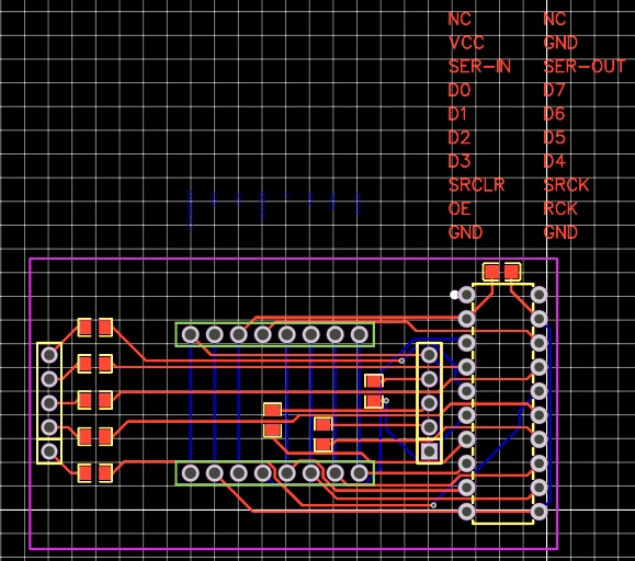

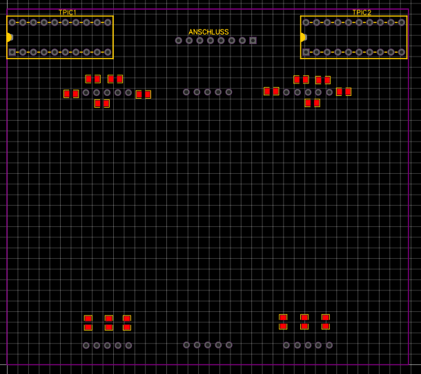

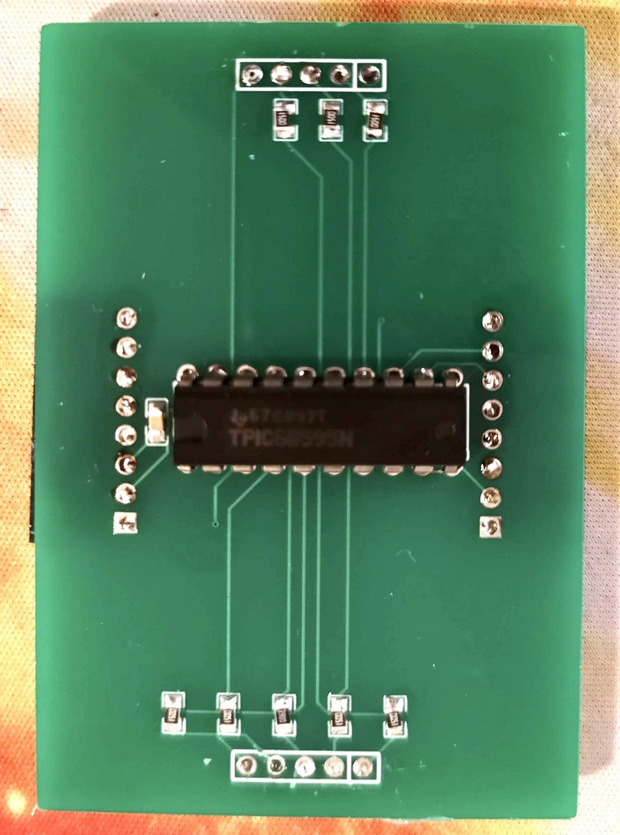

Hab ausversehen den PCB Schema von der 38mm Variante hochgeladen, da ist
der Shift-Register unterhalb des Displays angebracht. In der 57mm
Variante ist der unter dem Display verborgen und äußerlich nicht zu
sehen.

von Peter D. (peda)
Dann sollten auch je Modul ein 100nF + 10µF an die 12V ran.
Und GND als Plane routen. Ein haardünner Leiterzug reicht nicht. Der
Hersteller hat sich schon was dabei gedacht, dem IC 3 GND-Anschlüsse zu
spendieren.

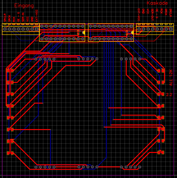

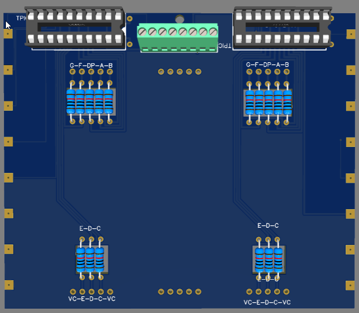

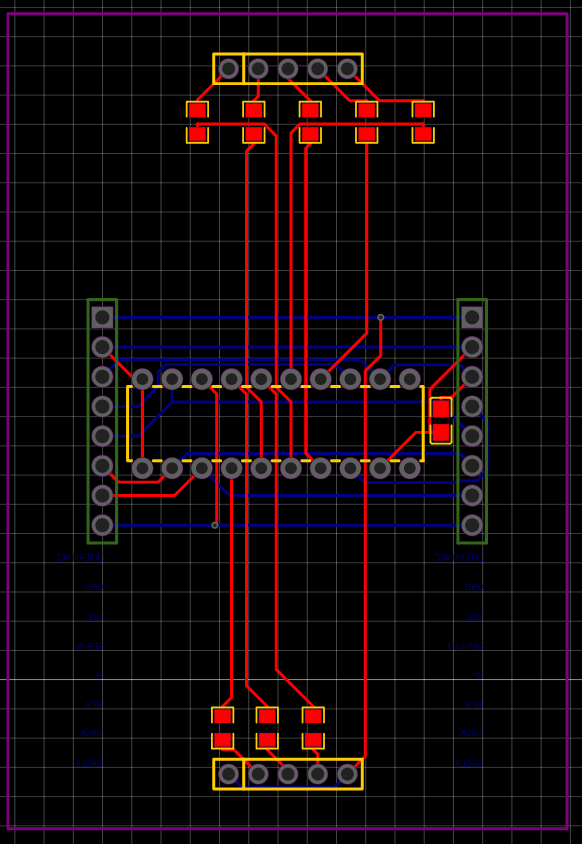

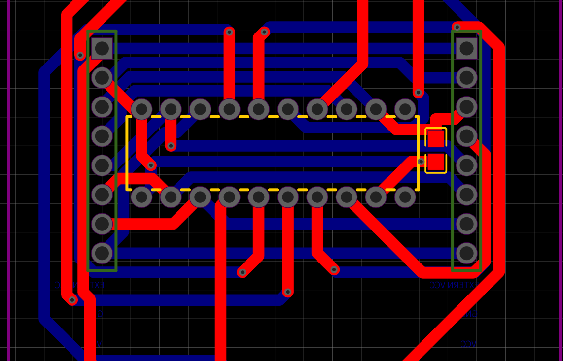

Anbei das 57mm PCB Schema.
der Controller ist exakt mittig unter dem mittleren Tunnel des 7
Segments versteckt.
die Anschlüsse sind in beiden Varianten identisch.
Versorgt wird das ganze über den ersten PIN mit 12v
Bis auf Serial IN und Serial Out sind alle Pins von links nach Rechts
durchgeschleift.

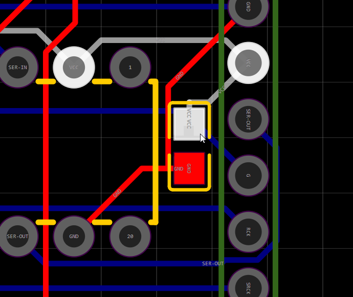

Vielleicht kann man es nicht ganz entnehmen aber in habe an 5v VCC <>
GND je Modul ein 100nf 805 Ceramic CAP dran. so steht das im Datasheet
von TPIC, daran habe ich mich gehalten. Über den Distanz zu den PINS
lässt sich eventuell streiten, weil easyeda so komisch geroutet hat.
Das Routen und Durchmesser der Leiterbahnen ist alles Automatisch von
Easyeda generiert. Wüsste jetzt nicht wie man es dicker einstellen
lassen kann.

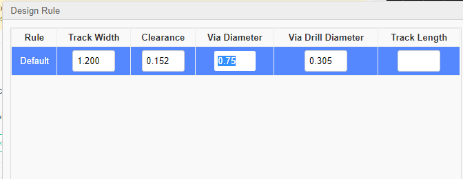

Im Nachhinein ist man immer Schlauer, so erging es wahrscheinlich
vielen. Mir auch.
Hab jetzt herausgefunden, wie ich die Leiterbahndicke einstellen kann.
Löst aber mein aktuelles Problem nicht. Dafür ist zu spät, alle 37 sind
bereits mit den PCBs der 0.254mm Leiterbahn verlötet.

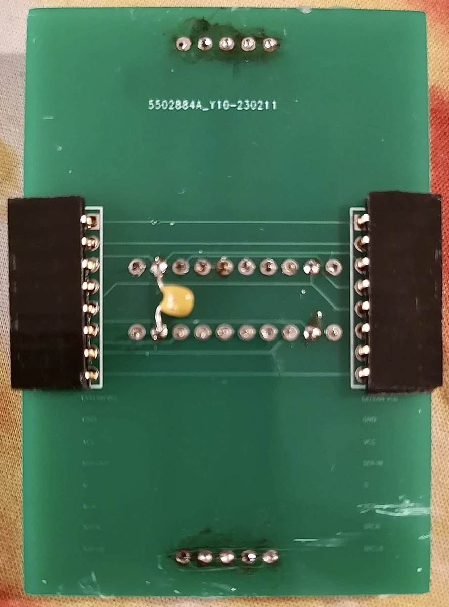

von Peter D. (peda)
Was für Anzeigen sind das denn?
Wenn die 8V benötigen, sind das bei 150Ω etwa 26mA je Segment.
Bei 37 Anzeigen ergibt das max 8A, da glühen Deine haardünnen Leitungen
mal kurz auf.
Man könnte mit Silberdraht die Versorgung nachfädeln und die PCBs für
den Moment retten. Der GND-Shift ist trotzdem nicht zu unterschätzen.
Für die Messung reicht auch eine statische Ausgabe und ein Multimeter.

von S. K. (hauspapa)
Versuch mal Versorgung und Masse von beiden Seiten der Kaskade
einzuspeisen. Das sollte den Hardwareproblemen zumindest etwas
entgegenwirken.

Das hat alles vorher funktioniert, es war ein Gerät welches nicht mehr
in der Nutzung war und mir zur Tüftelzwecken überlassen wurde. ein Tafel
mit mehreren Uhrzeit Anzeigen, Datum, Temperatur usw.
Original PCB wo ich das ganze ausgelötet habe war so knapp 400x500 Große
Platte und gesteuert wurde das ganze mit 5x mbi5026gn und ULN2803 und
einiges drum herum. Ich wollte mich mit den Teilen austoben und was
eigenes daraus basteln.
die Register sind bei der 57mm Variante aus Platzgründen unter dem
Display versteckt und bei 38mm Variante unterhalb des Displays, aber
auch nicht gesockelt. Ich habe 4 defekte IC's erhalten, die ich mühevoll
wieder auslöten musste.
Damit hatte ich auch nicht gerechnet, hab mich auf den Verkäufer und
Ordnungsgemäße Ware verlassen.
hätte ich solche Umstände gekannt, hätte ich auch anders designed. Wie
gesagt, ich bin absoluter Anfänger was PCB designen angeht.

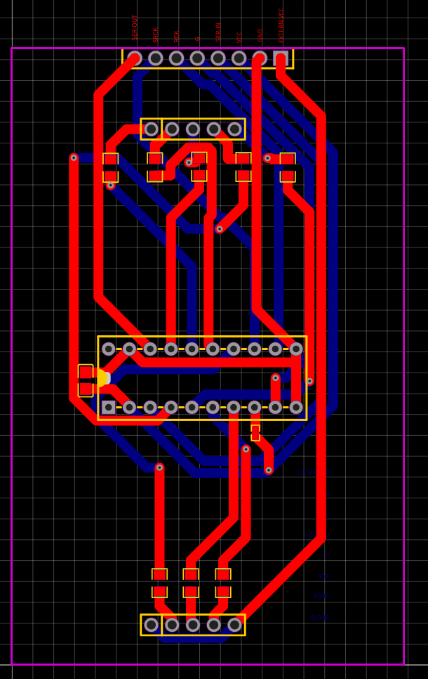

von Peter D. (peda)
Mach +12V und GND dicker und die Stützkondensatoren an die 12V.
Firat S. schrieb:
> Danke für die motivierende Worte, SMD habe ich mir auch angeschaut,
> sogar schon den TPIC6C595DR aus JLCPCB Parts herausgesucht, welches
> inklusive Assembly gar nicht so teuer zu sein scheint.
> Allerdings hatte ich ja schon vieles zu Hause, welches ich in Euphorie
> bestellt und erhalten habe, kann ja nicht die Register in die Tonne
> kloppen :)
Ja, jeder fängt mal mit PCB-Design an. Da ist viel Erfahrung im Spiel,
weil man selten den Schaltplan ohne weitere Informationen umsetzen kann
(sieht man ja bei Deiner Kasakdierung: das einzelne Modul ist problemlos
in der Leiterbahnbreite zu fertigen, hintereinander wird das aber zum
Problem. Oft sind es auch EMV-Dinge, die beachtet werden müssen usw.)
Das wird schon und auch "alte Hasen" lernen immer noch dazu. Ich mache
das jetzt auch schon weit über zwanzig Jahre und würde mich als weit
entfernt von perfekt einschätzen.
Noch ein Tipp: wenn Du Dir bzgl. eines Designs unsicher bist, dann stell
Deinen Entwurf hier zur Diskussion ein, bevor Du fertigen lässt.
Oftmals gibt es viele Tipps für Verbesserung von erfahrenen Leuten.
Ich würde vorerst mit der Variante weiter versuchen, bevor ich wieder
viel bestellen muss. DAs hat mich schon alles einiges gekostet, Frau ist
am meckern :)
Eventuell könnte ich die Externe Versorgung mit einer weitern XL4015
solange drosseln, solange die LEDS vernünftig und zufriedenstellend
leuchten.
das würde vielleicht den Flaschenhals der dünnen Leiterbahn etwas
eindämmen?
Dieser Design wäre wahrscheinlich das richtige gewesen, die Pins zum
anschließen und kaskadieren oben auf dem Kopf oberhalb des Displays und
und 1.2mm Leiterbahnen.
Copper auf GND.
Wenn es im ganzen nicht klappt mit den aktuellen, dann müsste ich
zwangsweise neu designen müssen. Das Problem ist, das ich manche
7-Segmente mehrfach ausgelötet habe, dabei habe ich Angst die Beinchen
zu brechen bei dem hin und her.
von Peter D. (peda)
Hier mal ein Ausschnitt aus einer 21-stelligen Anzeige mit 74VHC595.

Seine "9" wird "verschluckt" wenn 2 Displays dran sind. Evtl. weil der
1. TPIC an SER IN oder SRCK keine sauberen Pegel sieht. Mist auf /SRCLR
währe auch möglich.
Ob die Pins in der Software korrekt initialisiert sind wissen wir nicht.
Aber mit nur einem Display wird die 9 dargestellt.
ich hätte doch einfach Copper Area 12V auf Bottom-Layer und GND auf
TOP-Layer legen können, mist ey. hinterher ist man immer schlauer :)

Wenn ich sockeln möchte, müsste ich den Socket oberhalb des Displays
legen, aber dann bekomme ich das ganze mit dickere Leiterbahnen mit
easyeda nicht mehr geroutet. manche Leitungen bleiben unverbunden.
Selbst wenn ich auf 4 Layer einstelle sind manche dabei, die
fehlschlagen. Leiterbahndicke ist auf 1.2mm
von Gerald B. (gerald_b)
IC und Display zu sockeln, muß sich nicht ausschließen. Zum Einen gibt
es Sockel und Stiftleisten mit unterschiedlicher Höhe und zum Anderen
auch welche, die stapelbar sind. Ich verwende seit geraumer Zeit
generell nur noch abbrechbare Leisten, da die immer passen, egal, ob 6
oder 40 pol.
> Displays
Du hättest den Chip auf die andere Seite der Platine setzen können.
> Selbst wenn ich auf 4 Layer einstelle..
Du brauchst keine 4 Layer.
> währe auch möglich.
Glaube ich eher nicht. Dann gäbe es auch mit anderen Ziffern Probleme wo
viele Segmente aufleuchten. Bei der „6“ leuchten auch 6 Segmente, genau
wie bei der „9“. Aber ja, man sollte mal messen.
Autorouter etwa? Bitte nicht bei solchen Platinchen. Auch nicht bei
komplexeren Projekten, es sei denn man weiß nach vielen Jahren
Erfahrung, was man da macht. Platinen werden in der Regel nicht
autogeroutet, vlt. mal ausgewählte Teilbereiche wie Speicheranbindung
etc.

Ich würde in den sauren Apfel beißen und ein neues Layout erstellen. So
teuer sind Platinen ja heutzutage nicht mehr. Ich würde dann auch
mehrere Displays auf eine Platine setzen. Das spart viele
Steckverbindungen ein.
Die Displays würde ich übrigens auch sockeln.

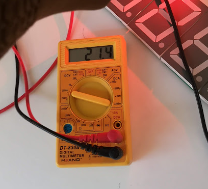

Ich habe gerade gemessen, am Ende des Adapters liegen 12V an, knapp
drunter, der Rest ist ungefähr aus dem Bild zu entnehmen.
Bei der Kaskadierung verliere ich ja massiv an Spannung in der Länge,
das konnte ich nun ermitteln.
Wie ich dem entgegenwirken kann, ist wenn ich an den Enden und in der
Mitte per 12V unterstütze, dürfte denke ich der Spannungsabfall gelöst
sein. Oder?
In dem gezeigten Beispiel leuchten erstmal alle bis auf die letzten 2
durch und dann bewegen sich nur noch die ersten 3, der Rest ist dann
Müll.
Ich könnte eventuell neu designen, aber das würde bedeuten, dass ich
wieder alles neu kaufen muss. Wenn ich neu designe, worauf müsste ich
dann achten? Vielleicht kann ich das als Team Projekt machen und auf
Public stellen, sodass jeder mal drauf schauen und Tip geben kann.

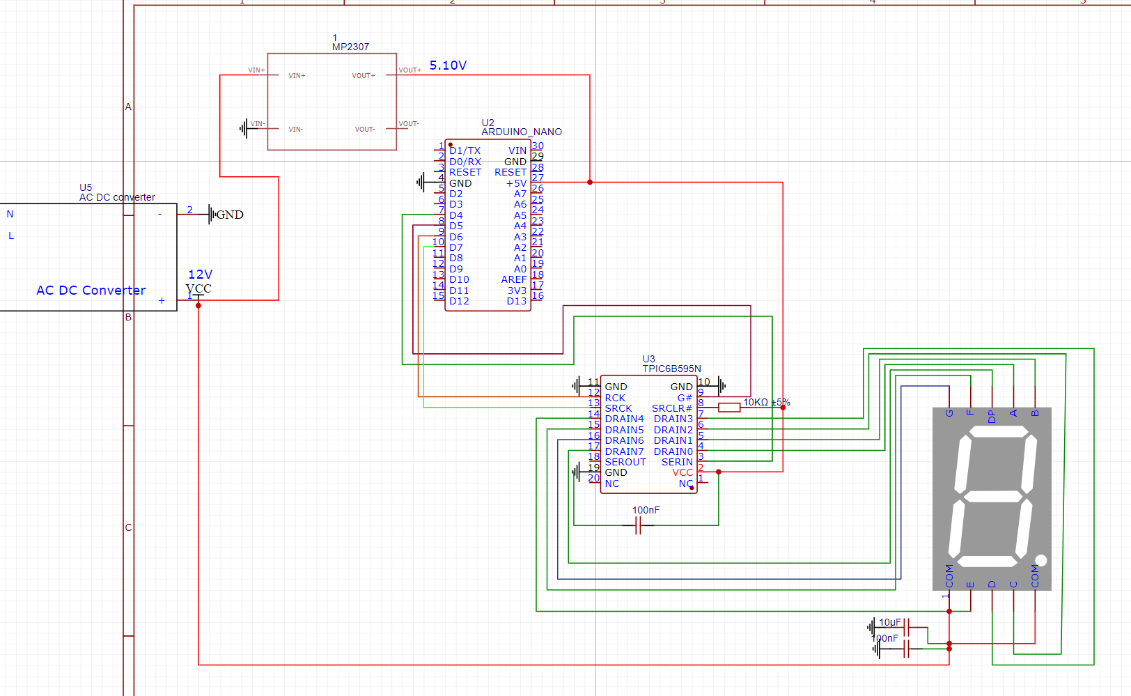

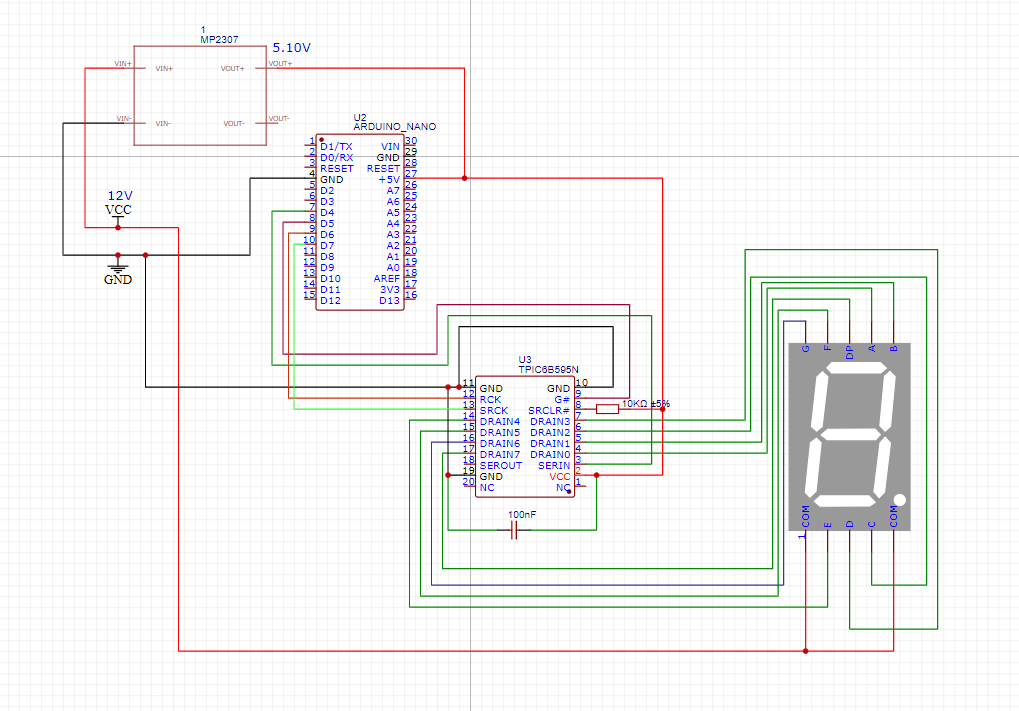

Sag mal!
Willst du uns verarschen?
Das sind jetzt 40 Beiträge, und du hast es noch immer nicht geschafft,
mal einen Schaltplan zu liefern!
Wenn du das nicht kannst, dann lass es besser ganz und such dir ein
anderes Hobby!
Harry L. schrieb:
> Sag mal!
> anderes Hobby!
Gott sei Dank gibt es auch nette Menschen, die trotz fehlendem
Schaltplan versuchen zu helfen, Siehe Kommentare!
Wenn du ohne ein Schaltplan nicht kannst, kannst dich gerne raushalten,
Es zwingt dich keine dazu, hier zu kommentieren.
von Peter D. (peda)
Das ist viel zu viel Abfall, die Leiterzüge sind hoffnungslos zu dünn.
Maximal 100..300mV würde ich noch zulassen (alle Anzeigen "8.").
Das was du an Spannungsabfall siehst, ist statisch. Dynamisch, wenn die
Register schalten und es für Nanosekunden ein Vielfaches an Strom
braucht, dann misst du ohne Oszi, nur mit einem DVM "Hausnummern"
Wenn es mit einzelnen Muodulen stabil funktioniert, dann löte bei Masse
und Ub dicken Schaltdraht direkt an die Pins der Steckverbinder. Dann
Schlimmer sit, dass die Spannung Sprünge macht, wenn LEDs ein/aus
geschaltet werden. Da jede Leitung eine gewisse Induktivität hat, können
diese Sprünge kurzzeitig (< 1µs) schnell mal größer als 0,5V sein und
dadurch zu Fehlfunktionen führen.
Die verlorene Energie wird übrigens als Radiowellen (Funkstörungen)
abgestrahlt.
Das bringt dein Verständnis doch hoffentlich schonmal weiter:
Adapter 12V-> 1.Board 10V.
1V lässt du auf der 12V Leitung liegen,
1V lässt du auf der GND Leitung liegen. <- dort ist das 1. Problem!
GND vom TCIP ist 1V über GND Arduino.
Eine low Signal vom Arduino, z.B. auf der Clockleitung sieht der TCIP
dann 1V unter seinem eigenen GND.
-> Betrieb ausserhalb der Absolute Maximum Ratings (Datenblatt 6.1
Tabelle Zeile 2 "min Wert"). -0,3V darf nicht überschritten werden sonst
leiten die Schutzdioden und das Bauteil kann beschädigt werden.
Unter anderem dafür zeichnet man ein Schema, da kann man die
Spannungsabfälle und Probleme zum erklären einzeichnen. Ohne Vorwurf,
nur fürs Verständnis.
viel Erfolg
hauspapa

von Peter D. (peda)
Was hast Du denn für eine Leiterzugbreite genommen?
Das Kupfer ist ja 35µm dick. Bei einer Breite von 0,1mm entspricht das
einem Draht von 0,07mm Durchmesser.
Also ich habe mich dafür entschieden das ganze neu zu designen und dann
vernünftig :)
Werde das ganze mit mind. 1mm leiterbahn versehen und auf TOP Layer noch
den GND Copper legen. Oder was anderes?
Für tips bin ich dankbar.
Primär TPIC ist links, dann wird nach rechts geschoben, bis auf die
Drain Anschlüsse sind die meisten ja intern angeschlossen. im
Anschlussblock zwischen den beiden TPIC's werden dann 8 Anschlüsse sein.
EXT-VCC
GND
VCC
SER-IN
SRCK
RCK
G
SER-OUT ( vom 2. TPIC )
dadurch erspare ich mir auch einige Verkabelungen ( Danke für den Tip an
Jörg. R)
Werde das ganze dann mit Terminal Connectoren verbinden und etwas
bessere Kabel dran hängen. Hab momentan diese Bunten Arduino Pin Header
kabeln, die sind ja so dünn wie ne Telefonkabel.
Hab allerdings Schwierigkeiten das ganze zu routen, der Autorouter
berechnet sich zur Tode, wenn die Leiterbahndicke > 1mm ist.
Da fehlt noch 100nf cap und 10k für srclr

von Monk (roehrmond)
Firat S. schrieb:
> der Autorouter berechnet sich zur Tode, wenn die Leiterbahndicke > 1mm ist.
Vielleicht weil es so unmöglich ist?
Die Signal-Leitungen müssen nicht so breit sein.
Ich habe jetzt testweise mit einem dicken Kabel an den kaskadierenden
Stellen 12v und GND gegeben, scheint geholfen zu haben, Spannungsabfall
ist damit größtenteils eingedämmt. PWM funktioniert fürs erste
zumindest. Später werde ich es weitermachen, wenn die kleinen
eingeschlafen sind :)
Vielen Dank für die Unterstützung, werde weiter berichten.
Lass das mal mit dem Autorouter - der will nämlich nur für seinen Teil
fertig werden und interessiert sich nicht für eine sinnvolle Aufteilung
bzw. Durchführung der Power von Modul zu Modul. Der Autorouter rotzt die
Leiterbahnen auf Ober- und Unterseite dermaßen sinnlos hin, dass
nachträgliches optimiertes Verlegen der Power nahezu unmöglich wird.
Du könntest mit den Signalen hauptsächlich auf einer Seite bleiben, die
Unterseite führt hauptsächlich GND und vlt. noch außen aufgefüllt die
12V. Die 5V werden nur sehr wenig belastet und könnte auf der
Signalseite von Stecker zu Stecker geführt werden.
Und bevor Du das tust würde ich an deiner Stelle die bestehenden Module
mit Hilfe der vorgeschlagenen Optimierungen ans Laufen bringen. Das geht
recht einfach und bringt evtl. noch weitere Erkenntnisse.
Es klappt leider immer noch nicht, für den ersten Moment klappt es und
dann gibt es entweder irgendwann nur noch Müll oder nur die ersten x
funktionieren.
Ich habe die EXT-VCC und GND Leiterbahnen mit Kupferkabel verstärkt. Hab
den Kabel aus einer hochwertigen Coaxialkabel geopfert.
Bei 5v verliere ich so gut wie nichts.
Ich habe mal versucht mit easyeda Schaltplan zu zeichnen. Ich hoffe das
hilft.
Die Kaskadierung habe ich nicht aufzeichnen können. das übe ich noch.
Schalte einen Widerstand mit ungefähr 50 Ohm in Reihe zum Takt-Ausgang
des AVR. Und zwar vor dem Kabel.

von Peter D. (peda)
Du hast immer noch keine Stützkondensatoren an den 12V.
Jede Leitung ist eine Spule. In dem Augenblick, wo die PWM die Ausgänge
anschaltet, reißt es Dir mächtig die GND-Spannung an den ICs hoch.
10µF + 100nF von den 12V des Digits zum GND des ICs. Und das an jedem
Digit.
Du kannst zusätzlich während des Einschiebens der Daten die PWM
abschalten.
> Digit.
Meinst du in Reihe, etwa so?
von Holger T. (holgert)
Firat S. schrieb:
>> Digit.
Nein. Stützkondensatoren werden immer parallel zur Betriebspannung
angeschlossen, so wie Du das mit den 100nF am IC gemacht hast. Also am
Digit am COM Anschluß den Pluspol des 10µF und einen Pol eines weiteren
100nF. Die jeweils anderen Pole der Kondenatoren am GND Anschluß nahe
des IC.
Holger T. schrieb:
> Firat S. schrieb:
>>> Digit.
> angeschlossen
so verstehe ich das.
Wenn Du es jetzt noch vernünftig zeichnest - d.h. Verwendung des
GND-Symbols anstelle wirre Rückführung der GND-Leitungen nach sonstwo -
dann wäre es schon schön.
ich muss ja das bestehende dann irgendwie zum laufen bringen, müssen es
unbedingt 2 caps sein?
kann ich sowas machen, würde das ausreichen?
ich versuche es. ist das so besser?
von Rainer W. (rawi)
Verwende für den Schaltplan vernünftige Symbole, bei denen die
Verbindungen nach Funktionalität gruppiert sind und nicht wild verteilt
und durcheinandergemischt angeordnet sind.
So trägt der Plan nur schlecht zum Verständnis bei. Gerade wenn dir die
funktionalen Zusammenhänge nicht klar sind, solltest du auf einen
logisch aufgebauten Schaltplan achten. Knäule und Bündel von Leitungen
strengen beim Lesen vom Schaltplan an und erschweren das Verständnis
unnötig.
Rainer W. schrieb:
> unnötig.
ich versuche mich daran, schaue das ab, was ich so im Internet finde.
bei den komplexeren verstehe ich das ja selber nicht, das ich dann was
daraus ableiten könnte. bin ja ein absoluter amateur für die
Schaltpläne. Hab das mal versucht abzubilden, was ich so verkabelt habe.
bin für jeden Tip und Ratschlag dankbar.
Vielen vielen Dank an alle, die mir helfen und Tips geben. Vielen Dank.
Danke zusätzlich fürs Verständnis und Geduld.

  * Versorgungsspannungen (wenn als Leitung dargestellt) am oberen Teil
eines Schaltungsblockes/des Blattes führen
  * Ground (wenn als Leitung dargestellt) am unteren Teil eines
  * daraus ergibt sich, dass Abblockkondensatoren meist senkrecht stehen
  * die wilde Leitungsführung (z.B. U2/d4,5 -> U3, auch U1 Vin+)
verwirrt und sollte, wo es geht, begradigt werden.
==> Im Scahltplan vermisse ich die Strombegrenzungewiderstande für die
LED-Segmente.
Zum Layout-Entwurf: Es ist nicht zwingend nötig, alle Tracks in der
gleichen Breite zu erstellen. Für Signalleitungen (U2 D4-D7) sind
0.254mm völlig ausreichend. Die Verbindungen vom TPIC zur Digit-Anzeige
dann etwas breiter (0,5..0,8mm sollten für 20 mA mehr als genug sein),
und die Versorgungsleitungen entsprechend noch breiter.
von Peter D. (peda)
Die 100nF || 10µF sind quasi die Hosenträger+Gürtel Variante.
Es kann sein, daß ein Kondensator völlig ausreicht. Ist der 10µF ein
Keramik, dann kann man den 100nF weglassen.
An 12V sollte man besser einen 20V-Typ nehmen. 16V könnte schon knapp
sein.
von Axel R. (axlr)
> LED-Segmente.
Es gibt tatsächlich 8-Bit SchiebeRegister, welche den LED-Strom über
einen gemeinsamen Widerstand an einem SteurPin einstellen. Ob der 10KOhm
hier im Schaltbild dazu dienen soll? Ich kann es nicht sagen. Entweder
hat sich unser TO im Schaltkreis getäuscht, es gibt diesen mit der
Option und ich sehe es gaerade nicht oder die Vorwiderstände fehlen.
Lt. Datenblatt hat der TPIC6B595N D-MOS Transistoren im Ausgang und
schafft 150mA pro Kanal. Man sieht ja im "Video" auch schön, wie die
LEDs, wenn es "hängt", ihre Farbe ändern. Oder waren die von Anfang an
Rote Typen? Ja - scheint so. Die Verfärbung des TPIC ist vielleicht auch
eher dem Foto geschuldet.
Also ich wundere mich auch; denn auf dem PCB ganz am Anfang sind ja
Widerstände zu sehen. Alle gleich groß und sieben Stück. Sind die für
die LED-Segmente a bis g? Auf dem Stromlaufplan fehlen diese aber dann
wirklich!
Was für eine Verwirrung...
Viel Spannender finde ich ja den Ausgang "SerOut" bezüglich seiner
Phasenlage zum Clock. Aber das scheint hier nicht Thema zu sein. Daher
könnte man sich um die Wärmeabfuhr des ICs kümmern (Datenblatt Seite
17), bevor neue Platinen bestellt werden.
Widerstände sind unterhalb des Displays verborgen.
Dp bein=  390ohm
57mm je drain = 150 ohm
38mm je drain = 300 ohm
Ich werde das noch im Schaltplan ergänzen.
also nach einer penibel durchgeführten Verkabelung konnte ich nun 28 in
Reihe zum laufen bringen AVR --> -10k- --> TPIC.SER-IN ,allerdings ganz
am anderen Ende gemessen, wird die Spannung jedes mal wenn die Zahlen
sich ändern ganz schön runter gerissen und bei 29 bricht die Spannung
zusammen. PWM funktioniert bei der Anzahl erst gar nicht.
Es hilft auch nicht ein Netzteil mit noch mehr Ampere zu nehmen, was ich
nutze ist eins mit 12v 1.5a und hab noch eins von der Fritz!Box mit 2.5
Ampere, auch der ist keine Rettung, die Anzeigen blinken genauso beim
Schalten.
Werde mir Stützkondensatoren bestellen und diese wie Peter D. erklärt
hat, auf die einzelnen Anzeigen anbringen.
Vielen Dank erstmal soweit.
Axel R. schrieb:
>> LED-Segmente.
> Option und ich sehe es gerade nicht..
Einen 8-Bit mit der Option kenne ich gerade nicht, aber einen mit
16-Bit. Beim MBI5026 lässt sich der Strom mit nur einem Widerstand für
alle Ausgänge einstellen.
https://www.mikrocontroller.net/attachment/590534/MBI5026.pdf
Der 10K Widerstand an PIN8 hat in der Schaltung des TO keine wirkliche
Funktion. PIN8 des IC kann auch gleich auf 5V gelegt werden, denn er ist
weiter nicht beschaltet.
> 28 in
> Schalten.
Bei 150R bzw. 300R Vorwiderstand hast Du einen Segmentstrom von ca.
26,6mA, bei 12V Versorgungsspannung.
Selbst wenn bei allen 28 Displays eine "1" leuchtet ist das ein
Gesamtstrom von ca. 1,5 A. Im Durchschnitt leuchten aber 4-5 Segmente je
Display. Das bedeutet einen Gesamtstrom von über 3,3A. Deine Netzteile
reichen nicht aus.
Die müssen rein, lösen das Problem mit den zu schwachen Netzteilen aber
nicht. Ein weiterer Punkt sind die vielen Steckverbindungen die die
Displays miteinander verbinden.

Eben ist mir in dem langen Video etwas aufgefallen. Es geht um die "9"
die nicht angezeigt wird. Eigentlich wollte ich das Video vor dem
Ansehen drehen. Dann habe ich mir den Teil beim Übergang auf die "9" in
Einzelbildern angesehen. Die "9" scheint doch ganz kurz dargestellt zu
werden, zu kurz für das Auge. Ob eine Reset vom Chip stattfindet, oder
Output Enable eine Rolle spielt kann ich so nicht beurteilen. Anbei ein
Screenshot aus der Einzelbilddarstellung.
https://www.mikrocontroller.net/attachment/590535/9.jpeg
Um das genauer zu beurteilen müsste schon mit einem Oszi oder LA
gemessen bzw. untersucht werden.
Peter D. schrieb:
> Ist der 10µF ein Keramik, dann kann man den 100nF weglassen.
> sein.
Auf die 10µF sollte man sich allerdings nicht zu viel einbilden. Je
näher man an die Nennspannung geht, um so stärker sinkt die Kapazität
eines MLCCs.
Hier als Bespiel die Daten der Murata GRM-Serie (S.11)
Ein 10µF/16V hätte bei 12V nur noch etwa 6.5µF verfügbare Kapazität.
https://www.mikrocontroller.net/attachment/574308/GRM31C5C1E474JE01_01A-1987703.pdf
Der nächsthöhere hätte eine Nennspannung von 25V
Also ich kann machen was ich will es klappt einfach nicht. Die Segmente
verbrauchen zu viel Strom und beim 27. 57mm Modul in der Reihe gibt es
keine ausreichende Spannung mehr.
Ich werde in den sauren Apfel beißen müssen und die PCB neu designen.
Zumal bei den 57mm der shift register exakt unter dem Display ist und
das Display auch gewisse Hitze entwickelt, habe ich früher oder später
ein Hitzeproblem.
Meine Gedanke war die Widerstände an max. auszurechnen um dann später
mit PWM über OE die Helligkeit zu reduzieren.
Leider klappt das mit pwm schon bei 20. Modul oder so nicht mehr.
Ich habe an alle modulen nun die übrigen 805 SMD 100nf dran gelötet,
exakt zwischen 12v und gnd, an den Kupfer Drähten. Da passen die wie
gemessen rein. Leider brachte dies auch keine Verbesserung. Anders
kriege ich die nicht gelötet. Konnte den Rat an vcc der leds und nahe
der IC konnte ich nicht umsetzen.
An der 12v,gnd Eingang ganz vorne habe ich versuchsweise ein 1000uf 25v
elko dran gehängt, brachte auch keine Verbesserung.
Anstatt weiter zu frimmeln, ist es glaube ich ratsam eine neue pcb nach
Standards zu designen und alles richtig zu machen.

Ich habe eins der 57mm gemessen, einzeln direkt mit dem Adapter und über
den Drain PIN geschaltet braucht ein Segment 28.2ma und DP 21.4ma
bei einer Reihenschaltung von 26 Stück, leuchten nur die 22 die ganz
hinteren Teilweise nur Müll oder nur sporadisch und der Verbrauch liegt
am Adapter direkt am Kabel gemessen bei 1.43A
Damit zwingt die Installation den Adapter in die Knie.
Es muss der Verbrauch also definitiv runter gehen.

Also ich habe gerade mit den bestehen Widerständen getüftelt und
gemessen.
Die Messung ist direkt am Adapterkabel erfolgt.
38mm
Segment, 2k ohm, = 4.2ma = Worstcase "8." = 323,4ma
Dp, 2.66k Ohm, = 3.88ma = Worstcase "8." = 42,68ma
57mm
Segment, 1.2k ohm = 4ma = Worstcase "8." = 728ma
Dp, 2.2k Ohm, = 3.85ma =  Worstcase "8." = 100ma
die Ausleuchtung ist immer noch akzeptabel genug, es muss ja kein
Raumleuchte sein.
Damit liege ich nur für die Anzeigen, wenn alle eine "8." anzeigen
sollen grob hochgerechnet auf ~1.2A
damit hätte ich keine Probleme mehr, da dies ein Worstcase ist und der
DP sowieso nur an wenigen Stellen benutzt werden soll, ist das total
vernachlässigbar und der Adapter wird niemals auf 100% gereizt, inkl.
AVR und drum dran.

Mein Plan ist neuer PCB zu designen wo dann entweder rechts links 2 oder
mittig 1 drauf gepackt wird. dann 2 tpics und nur 1 Anschlussterminal,
wodurch ich dann ordentliche Kabeln verlegen kann.
Die Leiterbahnen 1mm oder sogar mehr, mit copper area und und und :)
Warum nur 2 auf eine PCB, ganz einfach, links 2 Segmente Uhrzeit, dann
leichter abstand und rechts die Minuten Anzeige. Muss auch irgendwo
unter 10x10cm bleiben, sonst wird es mit jlcpcb teurer, mit dem Dienst
lasse ich die PCB anfertigen.
Für das Designen der PCB habe ich ja bereits mit easyeda was angefangen,
vielleicht kann ich es auf public stellen und dann könnt ihr drauf
schauen und mir Tips geben.
Bin euch dankbar, schönen Abend.
Das ist noch im früheren Stadium.
57mm Variante
2 TPICs, die liegen dann frei oberhalb, dazwischen der Anschlussblock.
3x PIN Headers für die Anzeigen, ob ich die Anzeigen auch Sockel, weiß
ich nicht. die verlöte ich direkt auf die PCB denke ich.
8x Widerstände je Anzeige, 7 davon für die Segmente und 1 für DP
der mittlere Anzeige ist dann praktisch die 1. Ausgabe wenn ich nur ein
Display auf die PCB haben möchte.
Entweder passen 2 oder nur 1 Mittig auf die PCB, dann wird auch nur 1
TPIC angeschlossen.
An den Anschlüssen würde ich weiterhin 8 haben, SRCLR würde ich direkt
auf VCC verlegen und stattdessen den SER-OUT zum weiterschieben
anbringen. Damit habe ich 8 Pins als Anschlussterminal.
Es fehlt in der Design noch sehr viel.
SRCLR auf VCC mit 10k Widerstand. reicht hier ne 402 oder 603 SMD
Resistor?
Hab jetzt auch den dreh raus, wie ich die Signalleitungen dünner und
Stromleitungen dicker einstellen kann. das wird ja sehr geil :)
Firat S. schrieb:
> 57mm Variante
Wenn die Anschlüsse lang genug sind würde ich sie sockeln. Dann würde
ich den Chip unter das Display setzen, natürlich auch gesockelt.
> Resistor?
Wenn ich das Schaltbild sehe ist der 10k Widerstand nicht notwendig.
SRCLR kannst Du auch direkt auf 5V legen. Er wird ja nicht von dem uC
angesteuert, daher ist kein Pullup notwendig. Weiter oben hast Du ja
auch geschrieben dass Du SRCLR auf Vcc legen willst.
Weshalb verwendest Du SMD-Widerstände? Du hast doch genug Platz. Zudem
kannst Du THT-Widerstände gut verwenden um das Layout einfacher zu
gestalten.

linear dimmen.
Warum ist denn der Hauptanschluss jetzt oben? Mache die Tracks zu den
Segmenten so dünn, dass Du zwischen den Beinchen durchrouten kannst. Die
können ja ruhig dünn sein, da hier kein nennenswerter Strom fließt.
Vereinfacht dein Routing erheblich.
Harald A. schrieb:
Vorher hatte ich seitlich kaskadiert, dazu waren PIN Header um 90 Grad
gebogen.
Kaskadieren möchte ich aber nun oben auf dem Kopf mit vernünftigen
Kabeln.
Was für dicke wäre für Tracks empfehlenswert? Das kann ich garnicht
ausrechnen. Arbeite da nach dem Prinzip, solange es sich routen lässt,
lieber so Dick wie möglich.
Man sollte möglichst nicht an die Grenzen des Machbaren gehen, ansonsten
sollte man so routen, dass es sinnvoll ist.
0.5mm wäre okay.
Warum kein SMD? Dann kannst Du den Chip sinnvoller positionieren und die
Flächen für 12V und GND sinnvoller gestalten. Dann - ich versuche es
noch einmal - alle Leiterbahnen möglichst auf eine Seite, nicht dieser
Wirrwarr auf beiden Seiten.
Der Stecker - warum nur einer, wie willst Du durchverbinden? Am
Gegenstecker mit jeweils zwei Leitungen rumwürgen? Setze zwei Stecker
und setze den Stecker oder die ICs soweit ab, dass Du sinnvoll mit den
Leiterbahnen rauskommst.
Diese Screw Terminals sind gerade nicht so günstig, um bisschen zu
sparen wollte ich tatsächlich auf den Komfort verzichten und den Kabel
beim Anschluss abzweigen. Hab mein PCB jetzt aber bisschen anders
designed, nun mit 2x 8er Screw Terminal, mal sehen ob ich das so
umsetze. Hier schonmal Vorschau. Muss bisschen kalkulieren.
Ich muss leider sagen dass mir die Umsetzung überhaupt nicht gefällt.
Ich schließe mich den Fragen von Harald an, habe z.B. nach „weshalb SMD“
selbst schon gefragt.
Mir gefällt die Umsetzung mit den Schraubklemmen nicht. Die
Leiterbahnführung ist zu wirr. Die Versorgung der Anoden der Displays
(PIN1 und PIN5) ist zu dünn und schlecht verlegt. An den ICs sehe ich
keinerlei Kondensatoren. Zu viele Durchkontaktierungen.
Irgendwie sieht es so aus als ob 3 Displays verbaut werden, man sieht
aber nur 2 ICs und 2 mal Vorwiderstände.
Ich hoffe Du bist jetzt nicht entäuscht, aber Schönreden hilft Dir nicht
weiter.
Ich erkenne allerdings an dass Du dir Mühe gibst und versuchst
weiterzukommen;-) Du solltest das Projekt aber nicht übers Knie brechen.

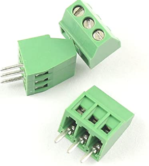

Wenn ich das richtig sehe, sind das Terminals ins 2.54mm Raster. Die
kann man nehmen, sind aber sehr empfindlich. Leicht zu überdrehen und
zwei Adern würde man da eh kaum reinbekommen. Aber Du hast ja jetzt 2
Stück. Die liegen jetzt so weit auseinander, dass Du wieder Probleme
bekommst, um die Ein- und Ausspeisung der Power sinnvoll zu gestalten.
Darüber hinaus, warum sind die Widerstände so weit entfernt von dem IC
entfernt? Dadurch wird die Leiterbahnführung zur mittleren Katastrophe.
Du kannst doch die Widerstände entweder direkt am IC positionieren oder
auf der Unterseite. Du hast da vlt. auch einen gedanklichen Fehler: wenn
Du die SMD nur auf der Unterseite hast ist das ja für die Bestückung
egal.
Und was ist das jetzt für eine Anzeige? Sind das andere Segmente jetzt?
> Die
Die Terminals verursachen zudem einen ziemlichen Aufwand um die Platinen
miteinander zu verbinden. Da liegt dann am Ende ein kleiner Kabelbaum
über den Displays. Ich habe noch gewachstes Abbindegarn;-)
Die Abstände der 2 Anschlussreihen eines Displays passen für mich nicht
zur Breite der Displays. Und, wie gesagt sehe ich 3 Displays, aber nur 2
ICs.
@TO
Wenn schon so viele Platinen bleibe bei den Steckern links und rechts.
Für die Stromversorgung(en) siehe mehrere PINs vor.
Ich würde in den sauren Apfel beißen und weniger Platinen nehmen, also
mehr Displays auf jede Platine. Die Mehrkosten hast Du einmalig,
eliminierst aber viele Probleme.
3 displays, 2 tpic:
Entweder löte ich auf eine Platine 2 oder mittig nur 1 Display drauf.
Bei 1 Display wird auch nur 1 tpic angeschlossen. Der mittlerer LED
Anschluss ist eine Kopie des linken.
Bei einem Display wird das ser-out in der Kaskade Anschluss vom ser-out
des ersten tpic manuell überbrückt. Oder ich kann auch den 2. Tpic drauf
packen. Das ist zweitrangig.
Ich hatte bereits geschrieben, dass ich SMD Komponenten nutzen und diese
auch von jlcpbc direkt anbringen lassen möchte. Möchte nicht noch einmal
1900 lötpunkte umsetzen. Das hatte ich zuvor schon :)
37x
(16 dip +  8 resistor + 1 cap, 10 pin 7Segment, 16p pin header)
Was die Positionierung von den Widerständen angeht, ich habe versucht so
anzuordnen, dass es zum einem unter dem diplay versteckt bleibt und das
Display plan augliegt und der Autorouter nicht zu viele via erzeugt.
Manuell routen oder sinnvoll Anordnen ist nur was für Profis. Das
schaffe ich nicht, bzw würde sicherlich was vergessen. Ich fahre lieber
Automatik und lasse mir die Schalterei abnehmen :)
Ich habe versucht alles was Strom trägt auf 0.5mm einzustellen.
Vielleicht habe ich den ein oder anderen übersehen.
Vielleicht sollte ich irgendwo noch copper legen?
Bei mehr als 10x10cm macht es preislich einen Sprung, das steht in
keinem Verhältnis. Wenn ich bedenke dass ich die ersten PCBs einzeln
anfertigen lassen habe und jetzt 2 Display auf ein PCB packe, ist das
schon ein Komfortgewinn für mich.
Übrigens die 402er 100nf caps sind
 unter dem Socket zwischen vcc und gnd des ic angebracht. Nur so nah an
den pins stimmt das routing halbwegs, wobei ich immer noch korrigieren
muss. Wenn ich die draußen habe, Routet easyeda wild durch die caps
sonst wohin.
0.5mm für die Segmente und die Datenleitungen, alles was Strom trägt
möglichst über Flächen (mehr als 0.5mm)

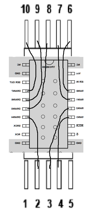

von Axel R. (axlr)

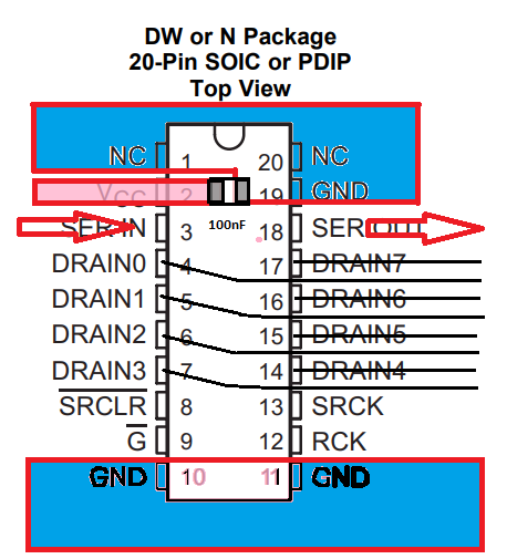

HInweis:
die Wärmeableitung des IC sollte nicht unterschätzt werden. Hatte ich
oben schon mal kurz drauf hingewiesen und aufs Datenblatt (Seite14? habs
gerade nicht offen) referenziert.
Dann kann man die Segmente zur Seite rausführen oder, wie man mag (
müsste man mal n Datenblatt zur LED-Anzeige haben) nach unten
rausführen. Ich hab das in paint (geht ja echt blöd!) mal gekritzelt.
Auch mit dem 100nF unterm Chip versucht zu zeigen.
von Axel R. (axlr)
Habs Datenblatt doch offen gehabt ;) Seite 17 war's 😎
von Axel R. (axlr)
Um die Verkabelungen zu reduzieren, habe ich es mir ungefähr so
überlegt, wie ich es auch vorher mit den gebogenen PIN Header hatte.
Nur diesmal zum löten.
2 PCB lege ich mir dann an die Tischkante, schön gerade mit leichtem
Abstand und dann werden die PCBs vermählt und es entsteht ein HH:mm
Aufstellung. Vielleicht packe ich noch 2 LEDS dazwischen zum blinken,
quasi als Kinder :)
Es erhöht die Anzahl der internen Verdrahtungen aber solange es
funktioniert sollte es in Ordnung sein.
Damit brauche ich bei einer HH:mm Aufstellung nur 8p zu verlöten und
erspare die Verkabelung und den doppelten Connector.
SER-OUT habe ich mir bewusst oben gelegt, damit ich bei der nächsten
HH:mm Kaskadierung an den PIN dran kommen kann, wenn das Segment schon
alles zugedeckt hat, alles andere wird ja aus dem 2. PCB Connector
genommen.
Bevor ich das in die Produktion gebe, würde ich mich freuen, wenn ihr
mal ein Auge drauf wirft. Hab den Gerberfile exportiert.
Kaskadiert wird zu 90% über die Seiten Anschlüsse, und nur an ein paar
Stellen über den Terminal auf dem Kopf.
von Stefan F. (Gast)
Nutze doch die Fläche aus, um die Stromversorgung durch zu leiten.
Meinst du copper area legen?
12v auf top, gnd auf bottom?
Ja, oder so ähnlich. Denke immer dran, dass diese Leiterbahnen nur
wenige µm dick dick sind. In deinem Fall ist definitiv "je breiter umso
besser".
Habe kurz reingeschaut, immer noch ein wirres Konstrukt, sollte aber
gehen - vorausgesetzt, Du setzt die Punkte von Stefan um, das sehe ich
nämlich genau so.
> ihr mal ein Auge drauf wirft. Hab den Gerberfile exportiert.
2 Meinungen bzw. Stellungnahmen hast Du ja schon.
Du hast bei 37 Displays 19 Platinen, also 190cm Breite. Dein Konstrukt
wird nicht funktionieren. Im Grunde stehen wir wieder am Anfang des
Threads, wenn es nicht sogar noch schlimmer geworden ist.
Neben den dünnen Leiterbahnen und den vielen Steckverbindungen frage ich
Dich auch weshalb so viele Leiterbahnen so eng an einigen Widerständen
vorbeigeführt werden? Dazu kommen sehr viele Durchkontaktierungen.
Nein. Es erfordert zwar etwas Geduld, zahlt sich am Ende aber aus. Das
was der Autorouter bei Deiner Platine geroutet hat ist kein schönes
Ergebnis.
Firat S. schrieb:
> Kaufe die aufgrund der
> Preisunterschiede bei Aliexpress und muss mit prozentualen defekten
> rechnen, daher kaufe ich immer mehr als ich brauche.
Keine gute Entscheidung. Die Chips können Fehler haben die sich unter
Umständen erst später bemerkbar machen. Das können Fehler sein bei denen
nicht unbedingt sofort ersichtlich ist auf welcher der Platinen der oder
die defekten Chips sitzen.
Wie schon gesagt, nimm Dir Zeit und achte nicht so auf den Euro. Am Ende
macht es sich bezahlt. Ich kaufe überhaupt keine Bauteile bei Ali & Co.
Meine Wahl ist z.B. Mouser. Ist aber meine persönliche Meinung.
Ich hätte vielleicht noch erwähnen müssen, dass ich nicht alle in Reihe
schalten werde. Das habe ich komplett vergessen. Tut mir leid für das
schreckliche Bild, aber so ungefähr wird das beschaltet.
Ich habe die PCB's nun großflächig mit Copper Area auf Top und Bottom (
12v, GND) versehen und in die Produktion gegeben. Irgendwann muss ich es
ja, bald kommen die neuen TPICs mit Sockeln, dann will ich nicht lange
warten. :)
Hab ja relativ niedrigen Stromverbrauch inkl. Puffer für andere
Komponenten berechnet, von daher sollte das jetzt passen. Hat ja vorher
auch bis zu einem gewissen grad gepasst, bis mir der Adapter den Strom
nicht mehr liefern konnte.
Stelle die neuen Gerberfiles (ZIP) hier nochmal ein.
Bitte schön, das sind 2, einmal die kleinen ohne Rand und Terminal und
die großen, die kleinen werden nur Datum anzeigen, das heißt 8x in Reihe
und3 Stück für Temp. verkettet werden die kleinen direkt an den Seiten
und verbunden dann mit 8x Kabeln, die ich dann fest verlöte.
Mir ist gerade aufgefallen, dass ich den SER-OUT vom ersten TPIC nicht
mit dem 2. verbunden habe, das wird dann per Kabel überbrückt :)
Das ist jetzt optional aber ich habe mir mal die Mühe gemacht und die
Tracks selber gezogen, es kam dabei für mein Geschmack die Königsklasse
heraus.
Bin selber erstaunt, wie gut ich das hinbekommen habe.
Ist natürlich schade, hätte ich doch direkt von Anfang gemacht, könnte
sogar auf die SMD Assembly verzichten, das hat ja doch einiges an
Aufschlag gekostet.
von G. K. (zumsel)
> heraus.
Nur ein Loch mit Leiterbahnen in der Nähe zum befestigen?
G. K. schrieb:
>> heraus.
Ja das reicht völlig aus. Ich mache da ganz behutsam eine kleine
Schraube rein mit Plastikring oder Dichtung oder so, um die Bahnen zu
schonen. Durch die Kaskadierung und Verlötung von 2 PCB's werden es 2
Fixierungspunkte sein. Hinten wird noch doppelseitige Klebeband als
Abstandshalter für die Pins angebracht. Im Rahmen ist sowieso kein
Platz, da bewegt sich dann nichts mehr.
Also die Probleme in der 1. Version waren
* zu dünne Leiterbahnen.
* Einzelne PCB je Display.
* hoher Stromverbrauch.
* Seitlicher Platzproblem. Bei der Kaskadierung komme ich an die
Anschlüsse auf der linken Seite nicht dran, also muss ich die Anschlüsse
auf dem Kopf legen.
In der jetzigen Version sind diese Probleme gelöst und dazu kommt jetzt
leider nicht verbundener SER; OUT -> IN in der PCB. Das bekomme ich aber
relativ einfach durch Überbrückung gelöst.
also funktionieren tut es schon Mal.
muss nur noch die Temperaturanzeige anbringen. das sind dann 3 Displays
je 1.5 inch.
Kaskadiert habe ich wild durch die Gegend, Spannungsabfall ist nicht
mehr so drastisch, das es merklich eine Störung gibt.
übrigens bin ich auf esp8266 geswitcht, trotz der recommendation von TI
für die TPICs laufen die mit 3.3v problemlos.
dadurch erspare ich mir die DCF77 Frequenz fummelei und
Fehlerbehandlung. gibt ja auch andere Störsender in der Umgebung.
