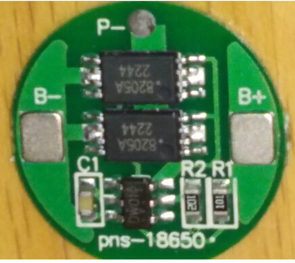

Kennt jemand dieses Board bzw wie wird es angeschlossen. + B und - B vmtl an die Batteriepole, aber die Last ?
Bernhard F. schrieb: > Kennt jemand dieses Board bzw wie wird es angeschlossen. + B und - > B > vmtl an die Batteriepole, aber die Last ? Woher stammt das Teil denn? Wie bekommt man so ein unscharfes Foto hin, bei 850Kb Dateigröße?
Schaut wie das hier aus: https://www.ebay.de/itm/272509747390 P- auf der gleichen Seite wie B+ und B-, Die Rückseite schaut hat aus wie ein Batteriepol. Also ist die Rückseite P+. Mal das hier anschauen: https://lygte-info.dk/info/battery%20protection%20UK.html

Hier ist das DW-01 Datenblatt: https://cdn.sparkfun.com/assets/learn_tutorials/2/5/1/DW01-P_DataSheet_V10.pdf

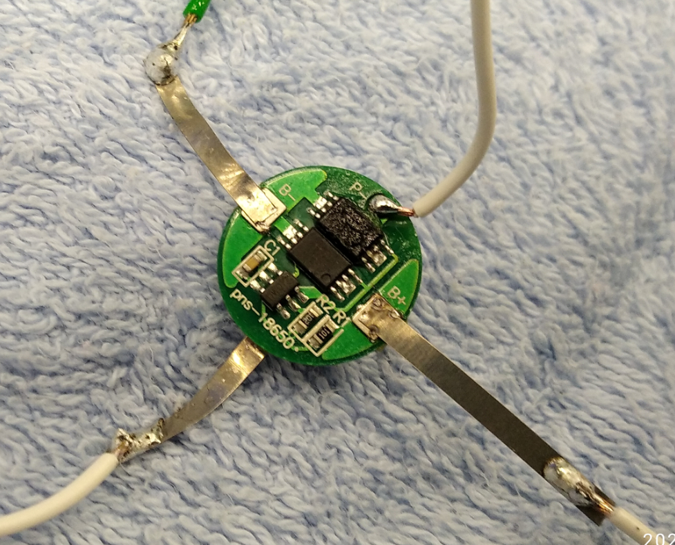

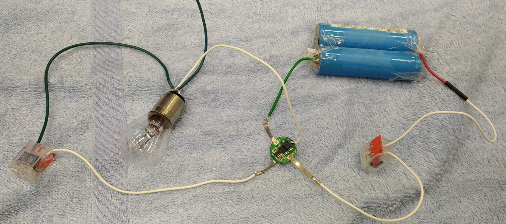

Habe das Board nun verdrahtet, jedoch keine Ausgangsspannung. Die Verfaerbung auf dem MOSFET ist nur ein Rest Flussmittel. Ist die Verdrahtung richtig ? Waere eigentlich nicht so kompliziert !?! Der Stromkreis zur Lampe ist auf dem Bild noch offen. Wie hoch kann der Strom sein ?

Wenn ich die Anschlüsse in Deinem Bild richtig verstehe, dann stimmt es noch nicht ganz: Die Last muß zum positiven Batterieanschluß geführt werden. Bitte sehe Dir das Schaltbild auf Seite 3 im Datenblatt noch einmal genau an. Der "P-" Anschluß auf der LP ist nicht dafür vorgesehen. (Ich hoffe, der Anschluß an P- hat keinen Schaden verursacht). Also Batterie+ an B+, Batterie- an B-. Die Last schliesse an B+ und an den Unterteil der Leiterplatte. Dann müsste es nach erstmaligen Laden funktionieren. Versuche die Schaltung genau so wie im Datenblatt anzuschließen. Es ist auch notwendig die Batterie erstmal zu laden, damit sich der Controller aktiviert. Bitte lese das Datenblatt komplett durch und beherzige die Betriebs-Beschreibung. Der Controller hat "Smarts" und könnte Dich überlisten:-) Auch arbeite am Anfang zuerst am Besten mit nur einer Zelle.

Bernhard F. schrieb: > Habe das Board nun verdrahtet, jedoch keine Ausgangsspannung. Die > Verfaerbung auf dem MOSFET ist nur ein Rest Flussmittel. > Ist die Verdrahtung richtig ? Waere eigentlich nicht so kompliziert !?! > Der Stromkreis zur Lampe ist auf dem Bild noch offen. Wie hoch kann der > Strom sein ? Da die Bord zwei MOSFETs eingebaut hat, vielleicht 4A. Der DW-01 misst den Lade und Entladestrom über die Drain/Source Widerstände. Das ist aber nicht sehr genau und Temperaturabhängig. Wieder, konsultiere das Datenblatt. Dort ist das alles im Detail beschrieben und quantifiziert. https://datasheet.lcsc.com/szlcsc/1810151911_Guangdong-Hottech-8205A_C181100.pdf

Funktioniert nun, das Board hat auch eine Unterspannungsabschaltung die bei mindestens 2,3 Volt abschaltet, habe ich das richtig gelesen ?
Bearbeitet durch User
Bernhard F. schrieb: > Funktioniert nun, das Board hat auch eine > Unterspannungsabschaltung die > bei mindestens 2,3 Volt abschaltet, habe ich das richtig gelesen ? Gute Nachricht. Musstest Du die Zelle kurzzeitig laden? Typisch wäre 2.4V. Ich würde betriebsmässig allerdings nicht unter 3V gehen wollen. Die 2.4V sind eher ein "Notausschalter".
Nein, die Zellen mussten nicht geladen werden. Kann man die Unterspannung auf 3 Volt ohne grossen Aufwand aendern ? Es sind eh alte Zellen aus defekten Laptops, nur zum Basteln.
Bernhard F. schrieb: > Nein, die Zellen mussten nicht geladen werden. Kann man die > Unterspannung auf 3 Volt ohne grossen Aufwand aendern ? Beim DW-01 ist das vom Hersteller auf 2.4V vorgegeben. Diese Schwelle ist eine "Notabschaltung" zum Schutz der Zelle und man darf sie im laufenden Betrieb nicht gewohnheitsmässig ansprechen lassen. Für die 3V Abschaltung ist also die Anwendung verantwortlich - Also Du selber:-) Entweder man findet einen IC dafür oder baut den Unterspannungsschutz selber in die Anwendung ein. Da kann ich Dir momentan keine konkreten Hinweise geben, da ich mich auch erst seit kurzen damit befasse. Es gibt "Fuelgauge" ICs die solche Batterien überwachen können, sind aber aufwendig zu parametrisieren. Was mich betrifft, würde ich einfach die Spannung überwachen und unterhalb von 2.8-3V Alarm geben oder automatisch ganz abschalten. Sehr präzise ist das nicht, weil wegen dem Zelleninnenwiderstand die gemessene Spannung doch vom Laststrom abhängig ist. Bei hohen Lastströmen wird die Messung sorgfältig interpretiert werden müssen. Vielleicht kennt sich da im Forum jemand besser aus wie ich um zu bestimmen wie weit nan damit gehen soll. Bei einigermassen konstanten Laststrom sollte das Konzept brauchbar genug sein.
Bernhard F. schrieb: > die Verdrahtung richtig ? Keine Ahnung kann sein, B+ und P+ müssen jedenfalls direkt verbunden sein, das könnte deinultimeter messe Bernhard F. schrieb: > Wie hoch kann der Strom sein ? Zu hoch. Lampen haben notorisch hohe Einschaltströme, leicht 10 x Nennstrom, und das Board eine schnelle Überstromabschaltung. Kann daher sein dass die Lampe nie an geht, vermutlich eh ein 12V Modell an 3V, eher unpassend. Bernhard F. schrieb: > Kann man die Unterspannung auf 3 Volt ohne grossen Aufwand aendern Nein.
Ich habe schon mehrere Boards dieser Bauart verbaut und immer ist B+ und P+ miteinander verbunden.
