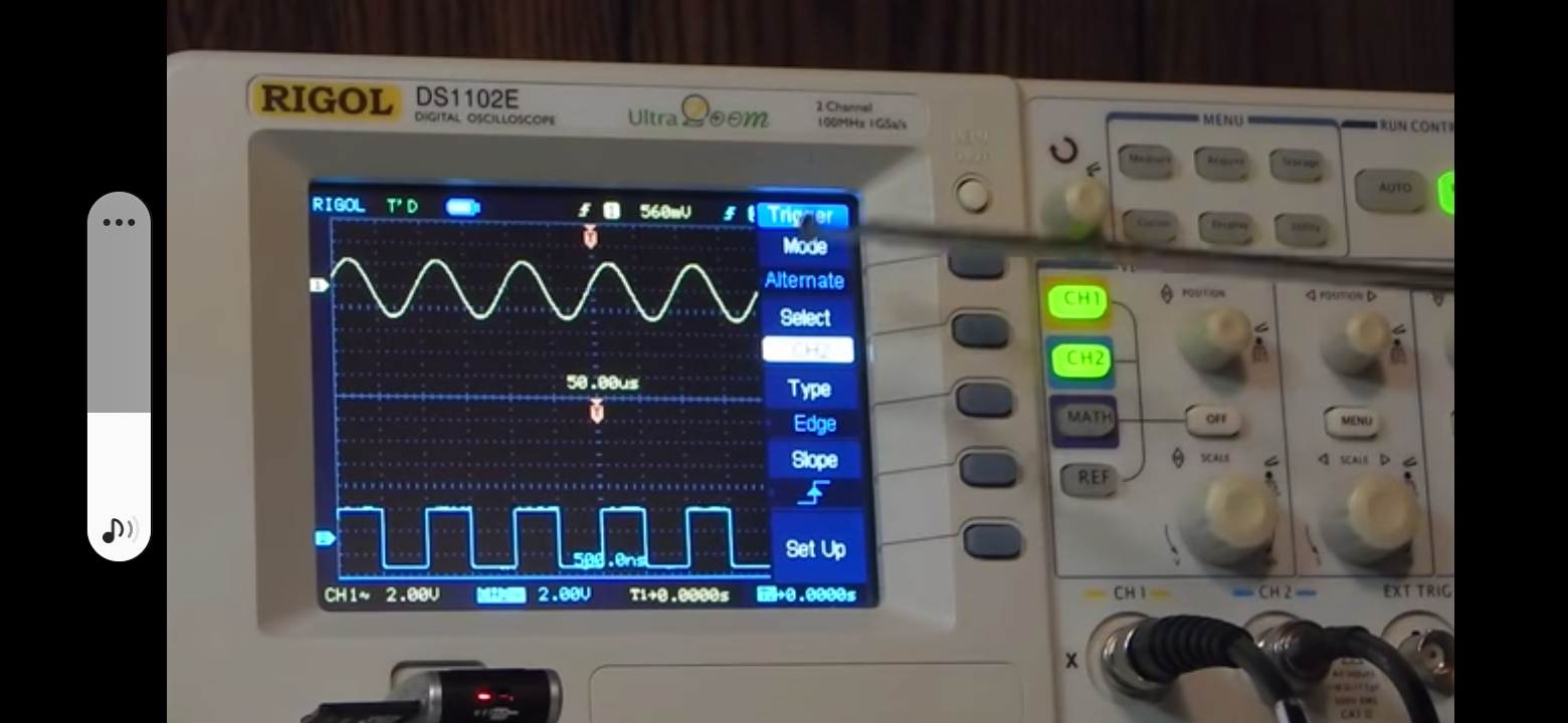

Harald K. schrieb: > Karsten S. schrieb: >> alle Kanäle können nur auf einer gemeinsamen Zeit-Skala >> angezeigt werden > > Bei welchem Oszilloskop sollte das anders sein? Das Rigol DS1052 kann das per Alternating Trigger, beide Kanäle mit komplett unterschiedlichen Zeitbasen darzustellen.

Carsten S. schrieb: > Kann es wirklich im alternierenden Betrieb zwei Zeitbasen oder Ja, genau: Zwei Zeitbasen, zwei Trigger, zwei Signale stehend auf dem Schirm. Ich will die Sinnhaftigkeit nicht diskutieren, ich habe das selten mal genutzt, das Feature aber später bei allen Rigol-"Nachfolgern" vermisst. Hier gut vorgeführt: https://m.youtube.com/watch?v=jDBjr4mJS9U
