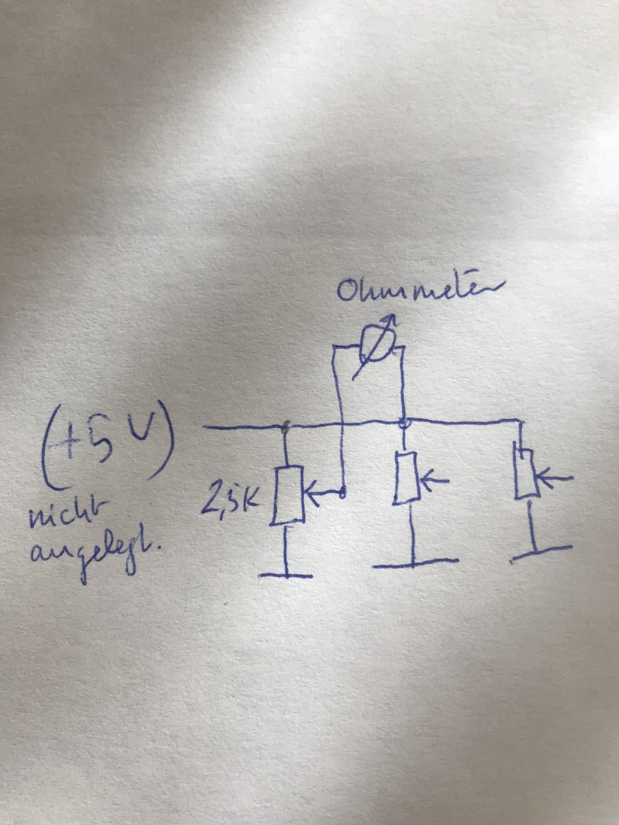

War jetzt im Laden, noch ein Poti zum Experimentieren geholt. Dort im
Laden noch eben den Ohmmetertest Mitte zu den Außenanschlüssen gemacht
und es war ca. 1,25K zu beiden Seiten.

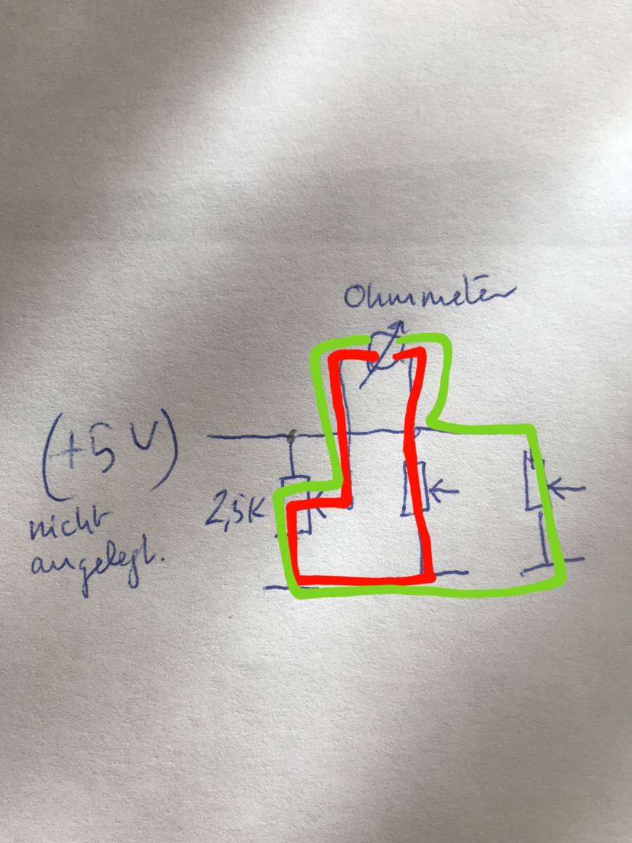

Ich ziehe mich mit Schamesröte im Gesicht zurück. Oh nein. Ich glaube,
ich gehe noch mal studieren. (s. Bild, nach dem ich den Widerstandswert
abhängig vom Drehwinkel gemessen habe).
Bleibt aber jetzt trotzdem der Effekt, daß bei der µC-Auslese der
gemessene Analogwert in den ersten Winkelgraden sprunghaft auf 90%
ansteigt.
von Christian M. (christian_m280)
Eben: Immer noch falsch. Die 2 anderen Potis, die jetzt plötzlich
aufgetaucht sind, wo kommen die her, und WIE GENAU hast Du sie
verschaltet. So wie sie sind, nicht so wie sie sollten! Ich sagte ja 1k,
na gut, 1k25...
Gruss Chregu
von Achim M. (minifloat)
Christoph K. schrieb:
> s. Bild, nach dem ich den Widerstandswert abhängig vom Drehwinkel
> gemessen habe
Inclusive den zwei parasitären Strompfaden siehe Anhang? Oh...
Und alles was an den 5V-vs-GND dran hängt wird ebenfalls mitgemessen.
mfg mf

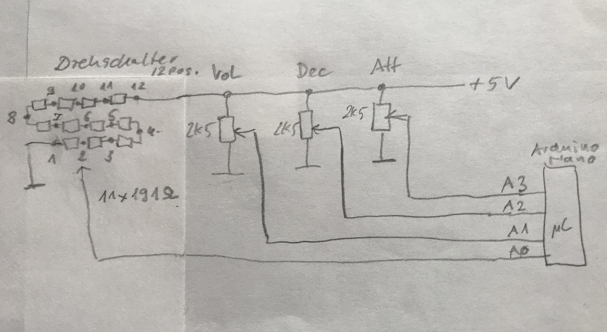

von Christoph K. (chriskuku)
Habe jetzt mal die komplette Schaltung aufgemalt.Witzigerweise geht das
Poti "Dec" ganz linear. Ich teile (>>3) den Wert durch 8 und zeige ihn
auf dem Display an. Geht wunderbar linear. Die anderen beiden Potis
"Att" und "Vol" springen in den ersten 10% sofort auf ca. 90%.
von Peter D. (peda)
Mein Verdacht, die stehen auf Output-high oder auf der Platine hängt
noch was an den Pins.
Der Mikrocontroller startet so halb und je nach Stellung der anderen
Potis misst du Käse.
Vorschlag: Gerät in Betrieb nehmen und die Spannung an den Schleifern
vs. Ground nach Drehwinkel notieren. Immer wieder mal zwischendurch auch
die 5V nachmessen.
mfg mf
von Andrew T. (marsufant)
Edi M. schrieb:
> Dann wird es alles mögliche sein, aber kein lineares Drahtpoti.
Es ist ein lineares Drahtpoti,
hier die Version in 5k Ohm:
https://www.smdv.de/products/54924/KYOCERA-AVX-3104607590-Draht-Potentiometer-Mono-4W-5k-1St..html.
@Chris: Deine (niederohmige) Externe Beschaltung verbiegt die
Ausgangsspanunng, hast du ja inzwischen selber gemerkt.
Also eine Belastung größer 50 kohm sollte das ausreichend bei Dir
unterdrücken.

Gut, ich habe 2,5K||2,5K||2,5K||2,1K plus Display . ca. 500 Ohm an 4,8
V, macht ca. 10mA.
Was meinst Du mit "externe Beschaltung"? Ich habe es ja relativ
niederohmig ausgelegt, damit die Analogeingänge keine Belastung
darstellen. Welche Ausgangsspannung meinst Du? Die des Potis?
>> Poti/Displayplatine (Bedienfeld)  nun allein versorgt vom USB-Hub, aber
>> Arduino (wg. Minu-USB-Versorgung) auf dem Breadboard. Vcc gemessen am
>> Bedienfeld 4,84 V.
>> Spannungsverlauf an Mittelabgriff von
>> Pot Vol linear von 0-4,84 V.
>> Pot Dec    dito
>> Pot Att    dito
> Somit ist linear nochmals bestätigt,
> und die Belastung am schleifer ist  das Problem wo Du suchen müßtest ,-)
Aber was soll da belasten, außer etwas im Arduino selbst?
Gelöst:
 pinMode(A0,INPUT);
 pinMode(A1,INPUT);
 pinMode(A2,INPUT);
 pinMode(A3,INPUT);
Alles geht butterweich und linear.
