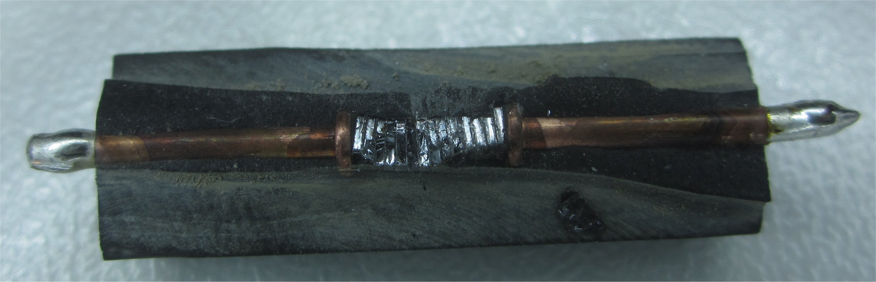

von Falk B. (falk)
Andrew T. schrieb:
>> Ich werde micht sehr freuen, Wenn jemand vielleicht eine Idee hat.
> Lege schon mal €€ bereit.
Nö. Denn weder ist etwas über den Strom noch die Frequenz bekannt. Wenn
die Frage nicht sowieso mal wieder theoretischer Unsinn ist.
Eine BY16 gibt es für wenige Euro überall, die hat 16 kV Sperrspannung.
10 Stück in Reihe machen 160kV. Allerdings nicht so ohne weiteres und
schon gar nicht in Luft. Die muss man passen vergießen. Das ganze ist da
ca. 50-100cm lang.

von Falk B. (falk)
Dieter W. schrieb:
> Für diesen Zweck gibt es Dioden mit Avalanche Charakteristik. Die
> verhalten sich ähnlich wie eine TVS Diode und verteilen dadurch die
> Sperrspannung relativ gleichmäßig.
Endlich mal Einer, der weiß wovon er spricht! Denn genau so sind
HV-Dioden aufgebaut! Da gibt es KEINE Parallelwiderstände!

von Falk B. (falk)
So, hier mal was technisch Neutrales. Die BY16 von innen. Da sieht man
14 kleine Chips direkt aneinander gelötet.
Beitrag #7365917 wurde von einem Moderator gelöscht.
Beitrag #7365919 wurde von einem Moderator gelöscht.
Beitrag #7365923 wurde von einem Moderator gelöscht.
Beitrag #7365925 wurde von einem Moderator gelöscht.
Beitrag #7365931 wurde von einem Moderator gelöscht.
Beitrag #7365936 wurde von einem Moderator gelöscht.
Falk B. schrieb:
> Die BY16 von innen. Da sieht man 14 kleine Chips direkt aneinander
> gelötet
Interessant, danke!  Ist ja noch ne Menge Platz drin.
