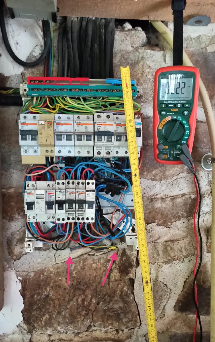

... dann schaut man sich eventuell seinen Sicherungskasten im schönen Nachbarländle an..
Hab schon viel schlimmeres gesehen... Gruss Chregu
Da fällt mir wieder der knapp 1m² große Alu - Druckguss - Verteilerkasten auf einem riesigen Roboterfahrzeug ein. Innen ein lustiges wirrwar an Schmauchspuren aber sauberer Inhalt aus Feldbusrechnern, Sesorinterfaces Reihenklemmen und Sicherheitssps. Auf meine neugierige Frage als Antwort - "als wir mit dem Verdrahten fertig waren hat wer mit dem Fuß den vollen Kasten schwungvoll zugedrückt und einen Kabelbrand ausgelöst" Tätäätätäätätää Fällt mir bei Deinen gut gegarten blauen (N?) Leitungen im unteren rechten Bereich ein...

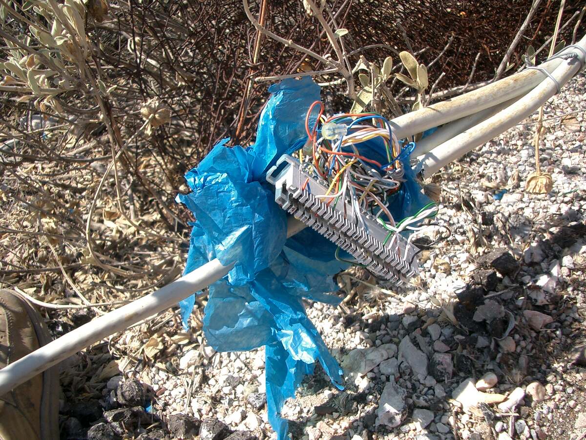

Das passt schon und funktioniert perfekt, habe gerade damit telefoniert. Wenn es regnet wird die Plastiktüte drüber gemacht. Gesehen in Griechenland.
Hermann S. schrieb: > Sicherungskasten Außer das der Kasten an sich fehlt ist das doch noch ganz manierlich! Tausch die Lüsterklemmen gegen ordentliche Wargo-Klemmen mit Hebel!
Hermann S. schrieb: > ... dann schaut man sich eventuell seinen Sicherungskasten im schönen > Nachbarländle an.. Das erinnert mich an die Kontruktion, die der KD-Installateur bei der Installierung meines Kabelanschluß im Keller hinterlassen hat... Ich habe dann das Ganze so schnell wie möglich in ein halbwegs dichtes Gehäuse verbaut.
Hermann S. schrieb: > ... dann schaut man sich eventuell seinen Sicherungskasten im > schönen Nachbarländle an.. Lüsterklemmen gehen so gar nicht, die sind für viel geringere Ströme ausgelegt, oft nur 2.5, 4 oder 6A, siehe Packungsaufdruck, und ich denke nicht, dass die vorgeschaltete Sicherung in dem Kreis auf so geringen Strom limitiert. In der Lampe weiss man ja, was maximal an nachgeschalteten Lampen kommt, da geht das, hier nicht. Dann glaube ich noch Kabel zu sehen, die in Mauerfugen einfach mal weggeputzt wurden, das ist zumindest unschön. Der Rest ist aber in Ordnung, es war halt der billigste Aufputzkasten den man finden konnte, aber offensichtlich nicht der Zählerplatz mit den bei uns wahnwitzig übertriebenen 3-flächigen Schaltschrankforderungen.

Michael B. schrieb: > Lüsterklemmen gehen so gar nicht, die sind für viel geringere Ströme > ausgelegt, oft nur 2.5, 4 oder 6A, siehe Packungsaufdruck, und ich denke > nicht, dass die vorgeschaltete Sicherung in dem Kreis auf so geringen > Strom limitiert. Viel schlimmer ist, daß Farben höchstens mal eine Vermutung aussprechen. Rot ist halbwegs durchgehend Phase, aber der Rest.. Unten baumeln in den Lüsterklemmen Braun & Blau in der einen Klemme, Grüngelb & Schwarz in der anderen, in dem Knäul rechts sind mehrere Blau & Schwarz verbunden. Rein farblich im Kasten mindestens 6 verschraubte Kurzschlüsse - würden man die Farben ernst nehmen. Im Haus selbst sind vor allem die Lampen in allen Farben bunt verdrahtet (Phase meistens Gelbgrün), immerhin sind die Steckdosen meist.. OK. Das schlimme ist, daß das alles gerade noch von einem Fachbetrieb und Gutachter für "gut und den Vorschriften entsprechend" befunden wurde, im seitenlangen "Prüfbericht" findet sich als Kritikpunkt lediglich eine nicht extra geschützte Lüsterklemme an einer Lampe .. ^^
Peter N. schrieb: > Ich habe dann das Ganze so schnell wie möglich in ein halbwegs dichtes > Gehäuse verbaut. Wieso? Regnet es bis in den Keller durch?
Hermann S. schrieb: > Das schlimme ist, daß das alles gerade noch von einem Fachbetrieb und > Gutachter für "gut und den Vorschriften entsprechend" befunden wurde, im > seitenlangen "Prüfbericht" findet sich als Kritikpunkt lediglich eine > nicht extra geschützte Lüsterklemme an einer Lampe Eine funktionierende Verdrahtung benötigt keine Biegekunstwerke im Schaltkasten.
Hermann S. schrieb: > baumeln in den Lüsterklemmen Braun & Blau in der einen Klemme, Grüngelb > & Schwarz in der anderen, Ich sag mal, das täuscht, im Bild könnte man das so sehen aber im Bild sieht man wenig. Aber du bist vor Ort, ich seh nur das Bild, du wirst mehr sehen. Hermann S. schrieb: > Das schlimme ist, daß das alles gerade noch von einem Fachbetrieb und > Gutachter für "gut und den Vorschriften entsprechend" befunden wurde Na dann, Deckel drauf, nur Elektriker ran lassen,,die Lüsterklemmen müssen vielleicht wirklich nur geringe Ströme schalten.

Michael B. schrieb: > die Lüsterklemmen müssen vielleicht wirklich nur geringe Ströme > schalten. Wer nimmt die als Schalter?
