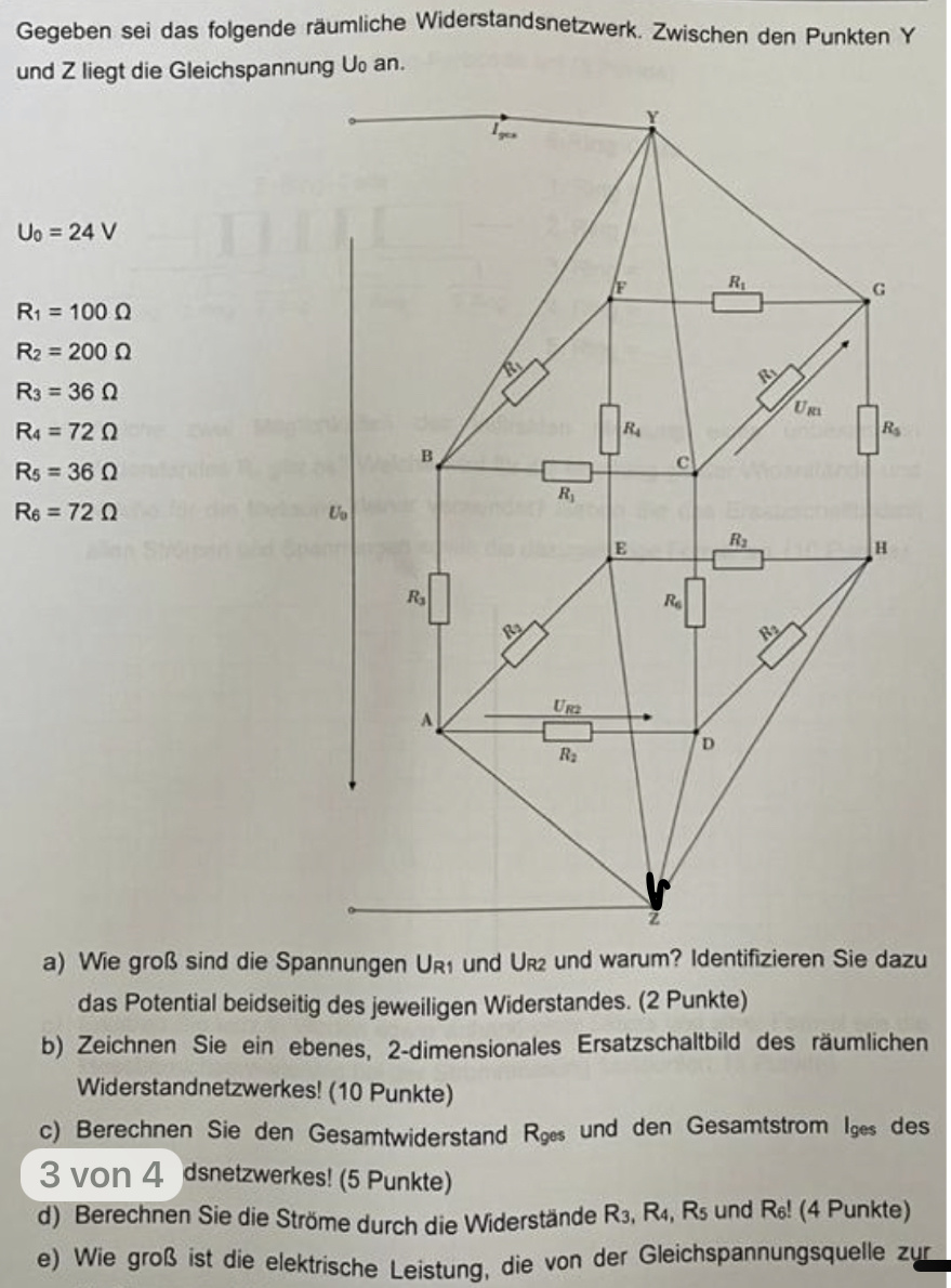

Kann mir hier wer weiterhelfen?

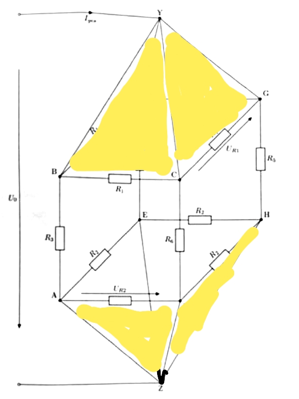

Leopold K. schrieb: > Kann mir hier wer weiterhelfen? Die Zeichnung ist etwas verschwommen. Liegen B, C, F und G gemeinsam auf Y-Potential? LG, Sebastian
Dazu hatte sich Dave (EEV Blog) schon mal ausgelassen, wenn ich mich richtig erinnere. Zuerst umzeichnen, als "normales" Schaltbild, dann Wird einiges klarer. Vieles kürzt sich raus. Im Ergebnis fliesst in bestimmten Quadranten kein Strom.
Das fällt ja in die Kategorie "Widerstand ist zwecklos". Letztlich handelt es sich um eine Parallelschaltung der Widerstände R3 bis R6. Alle anderen Widerstände sind kurzgeschlossen un damit unwirksam.
Je 2 von den 4 Widerständen kann man sogar noch zusammenfassen, so dass es nur noch eine einfache Parallelschaltung von 36R und 18R ist: (36*18)/(36+18)=12
Mario M. schrieb: > Das fällt ja in die Kategorie "Widerstand ist zwecklos". Letztlich > handelt es sich um eine Parallelschaltung der Widerstände R3 bis R6. > Alle anderen Widerstände sind kurzgeschlossen un damit unwirksam. ...was ja bereits der dezente Wink mit dem Zaunpfahl aus der ersten Frage vermuten lässt. Nette Aufgabe, aber leider im Prüfungsstress vermutlich nicht ganz so offensichtlich. Grüßle, Volker

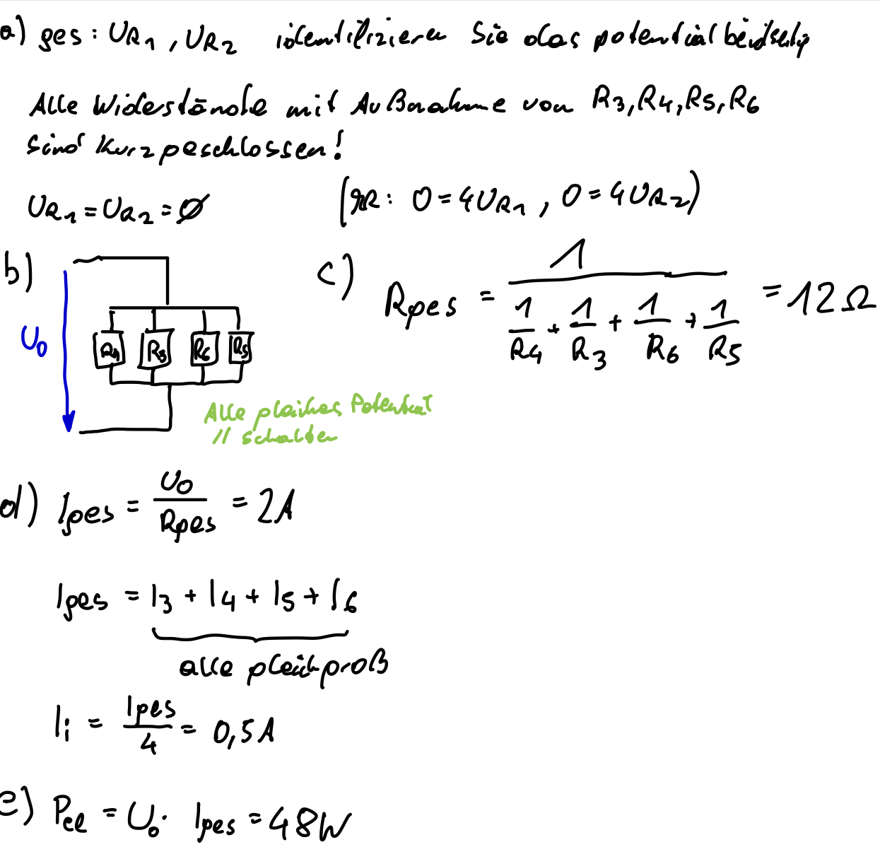

Vielen Dank euch allen! könntet ihr kurz drüber schauen ob ichs jetzt richtig verstanden habe bitte :)
Leopold K. schrieb: > könntet ihr kurz drüber schauen ob ichs jetzt richtig verstanden habe > bitte :) Denke noch einmal über die Ströme nach!
Leopold K. schrieb: > könntet ihr kurz drüber schauen ob ichs jetzt richtig verstanden habe > bitte :) Wieso sollen die Teilströme gleich groß sein? Grüßle, Volker
> Iges = I3 + I4 + I5 + I6 (alle gleich groß)
Die Summe ist richtig, sie sind aber nicht alle gleich groß!
R3 = R5 = 36Ω
R4 = R6 = 72Ω, also halber Strom verglichen mit R3/R5 - oder?
kann mir noch jemand in einfachen worten erklären was gemeint ist mit: identifizieren sie das Potential beidseitig bei a) kann hier doch auch über eine MR auf Ur1 = 0 & Ur2 = 0 kommen oder seh ich das falsch? bzw ist dass das gleiche?
24V / 72R = 0.333A = R4&6 und 24V / 36R = 0,667A = R3&5

Du solltest auch begreifen, dass zwischen gleichen Potentialen keine Ströme fließen und damit Widerstände in diesen Bereichen wirkungslos sind. Also Parallelschaltung aus R3 bis R6. D.h. 3x 36 Ohm parallel = 12 Ohm. LG Markus W.
Leopold K. schrieb: > und wenn ich verschiedene Widerstände einbauen würde? Ob du für R1 100R oder 100k einbaust, ist egal. Stell dir vor du lötest Weißblechdreiecke zwischen die Drähte. Auf beiden Seiten von R1 herrscht das gleiche Potential, somit fließt kein Strom durch R1 und es entsteht auch kein Spannungsfall an ihm. Du kannst ihn also bequem mit dem Seitenschneider aus dem System rausknipsen, ohne dass sich elektrisch etwas ändert. Die Widerstände dienen quasi nur als Streben zur mechanischen Verstärkung, damit das Pyramidensystem nicht zu labberig wird.
vielen dank euch! zum Thema Potential: wie genau erkenne ich das es sich hier um ein gleiches Potential handelt bzw wie kann ich das Formeltechnisch festhalten?
Fachlich nicht hunderprozent korrekt, aber als grobe Faustregel ganz brauchbar: Verbindungen übertragen Potentiale, Bauteile sorgen dafür, dass sich unterschiedliche Potentiale einstellen können. Vom Punkt y geht je eine Verbindung zu den Iwderständen R1, also wird das Potential von Punkt Y auf beide Seiten von den Widerständen gelegt. Wenn nun an einem Widerstand auf beiden Seiten das selbe Potential liegt, ist die Potentialdifferenz null und somit fließt kein Strom.
