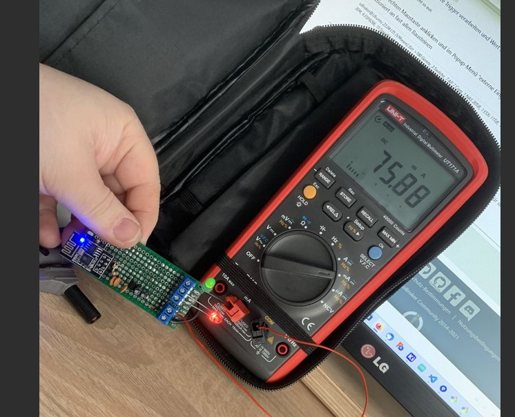

Ich habe gerade die Schaltung nochmals nachgemessen wegen Stromaufnahme von meinem Modul und Ergebnis, mit allen LEDs am leuchten, bestehender WLAN Verbindung und so unter 80mA, beim Booten um 120mA konnte aber nicht so schnell Foto machen. LEDs haben 820 Ohm Vorwiderstand, also hat man selbst beim ausschalten der LEDs kaum ein Unterschied gemerkt, im Verhältnis wo diese geleuchtet hatten. Ich habe zwar vor dem HT7333 gemessen, also in der aktuell 5V Schiene, nur Strom kann nicht "verschwinden" und ich würde sagen der Wert kann sich sehen lassen. Beweisfoto habe ich auch mal angefügt. Michael
Bearbeitet durch User
Wer Misst misst Mist! Die Stromaufnahme ist extrem pulsend, da das WLAN eben nur pulst, dazwischen ist nur der Controller selber aktiv. Das wackelt also zwischen "ganz viel" und "die LEDs sind deutlich sichtbar" hin und her. Dein Messgerät kommt da nicht mit und mittelt das aus. Trotzdem musst du für die Pulse auslegen, was Belastbarkeit und Leiterbahnen angeht, und eben auch Elkos in Größen einbauen, die für 100mA lächerlich viel zu viel sind.
Michael N. schrieb: > Ich habe gerade die Schaltung nochmals nachgemessen wegen Stromaufnahme > von meinem Modul und Ergebnis, mit allen LEDs am leuchten, bestehender > WLAN Verbindung und so unter 80mA, beim Booten um 120mA konnte aber > nicht so schnell Foto machen. Wie "Foto machen"? Die 350mA Pulse bei WLAN dauern jeweils nur einige Millisekunden. Mit einem Multimeter hast du keine Chance, die zu sehen.
