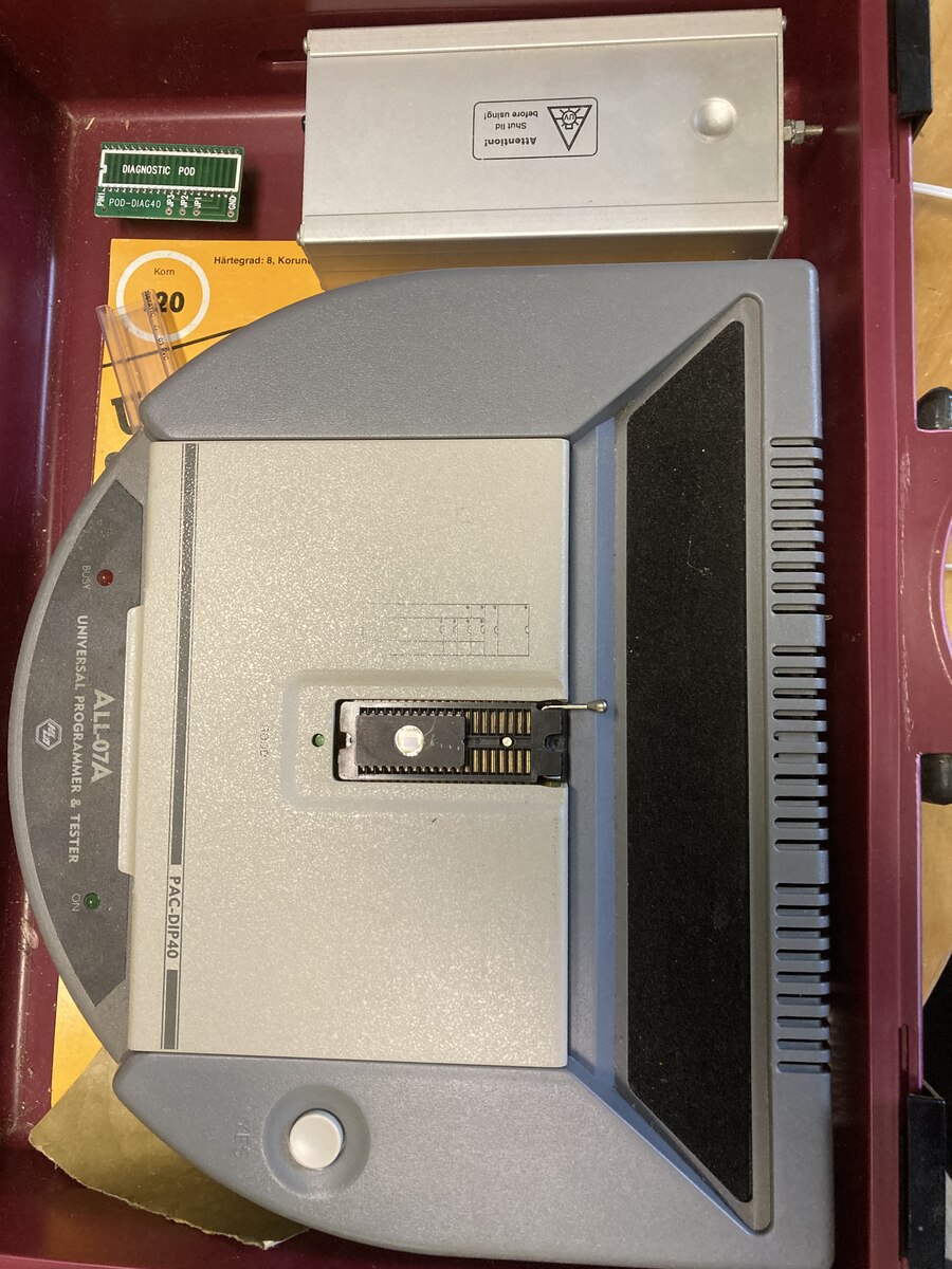

Liebe microcontrollergemeinde 🙋🏻♂️. Ich habe einen hi lo All03 Leider ist mir die Software abhanden gekommen. Hätte einen Notebook mit Windows professional und parallel Schnittstelle . Wer kann mir bitte helfen den prommer zum laufen zu bringen . Brauche es für eprom ab 2708 und div. Rom 74187 74188 . Ich danke euch vorerst und lg aus Österreich / Andreas

Sorry 🙈 !! es ist ein all07 mit eingebauter Parallel Schnittstelle . Habe mich verschrieben

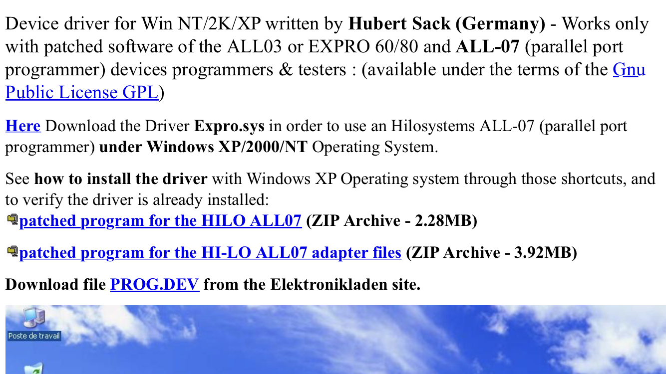

Andreas schrieb: > Sorry 🙈 !! es ist ein all07 mit eingebauter Parallel > Schnittstelle . > Habe mich verschrieben http://matthieu.benoit.free.fr/hilosystem_all-07_universal_programmer.htm
Ich hatte exakt dieses Gerät, und habe damals viele Stunden mit probieren unter div. Windows Versionen verbracht. Leider sehr erfolglos. Ich habe dann unter Dos einen NDIS-LAN Treiber installiert, um die Hex-Files vom Windows-PC laden zu können. Dabei gab es immer Konflikte wegen zu wenig RAM unter DOS. Um es zusammenzufassen: - Der ALL03 läuft nur an der speziellen Schnittstellenkarte. Diese gibt es nur für einen 8-bit ISA-Slot. - Er läuft nicht am Parallelport, auch wenn der Stecker am Programmer so aussieht. Das Nachfolgemodell ALL-07 hat afair eine LPT-Schnittstelle. - Er hat auch keine serielle Schnittstelle. - Die Software läuft nur unter DOS stabil, weder unter Win95, 95/2, 98, noch XP. - Es gibt für dieses Gerät vom Hersteller keine Windows-Software. - Der Hersteller war nicht hilfsbereit, die Antwort war, man soll einen neuen Programmer kaufen, dort ist dann Windows-Software dabei. Das habe ich dann auch gemacht, aber von einer anderen Firma. Also: Andreas, mein Tip: spar Dir die Zeit, und stelle das Ding zurück ins Regal. Oder besorg Dir einen alten PC/Laptop mit ISA-Slot und DOS und die nötige Schnittstellenkarte. Auf den Webseiten von Matthieu und von Wolfgang http://www.wolfgangrobel.de/programmer/hiloall03.htm gibts Fotos von der Karte, als Vorlage zum Suchen.
Danke . Habe es jetzt gesehen . Ich lade es runter und probiere es . Ganz liebe Grüße & Danke nochmals
Ändert aber nichts daran, dass die Software nicht in einer DOS-Box läuft. Du brauchst ein natives MS-DOS/PC-DOS/DR-DOS.
Joerg L. schrieb: > Das Nachfolgemodell ALL-07 hat afair eine LPT-Schnittstelle. Gibt es in zwei Ausführungen, für LPT: und für spezielle Steckkarte.
Andreas schrieb: > Gibts da einen Treiber > für Windows ? Für uralte 32Bit-Windowsversionen bis XP hat sich da jemand die Mühe gemacht. Man muss dann auch eine gepatchte Version der Originalsoftware verwenden.
