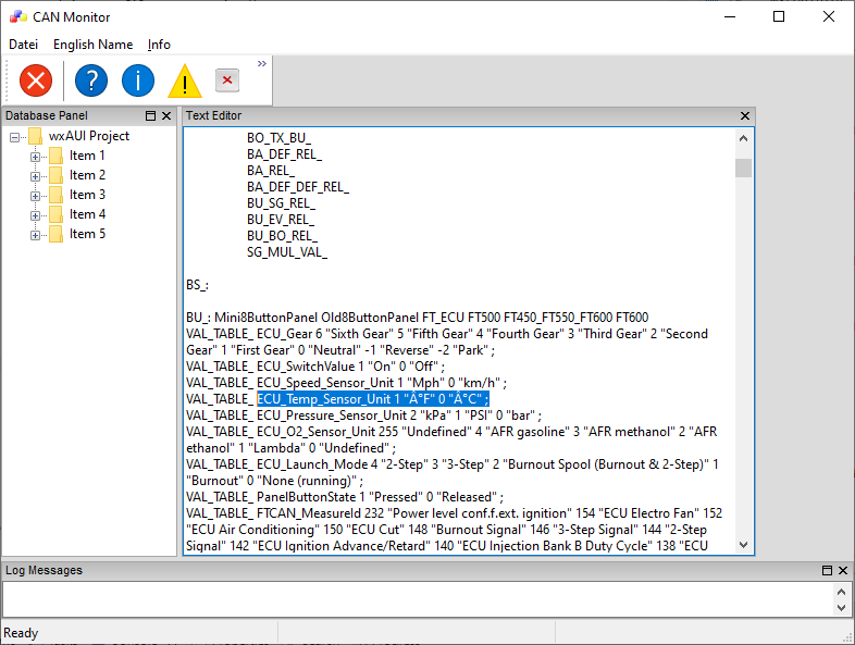

Die dbc Datei mit der wxFile Class geöffnet.
Den Inhalt in ein wxString Objekt gelesen.
Dann wollte ich die wxStringObject.Replace("°","irgendwas",alle=true)
nutzen.
Das Replace findet aber keine °. Also muss die Konvertierung es
irgendwie verbogen haben.
Was ich noch nicht probiert habe, wäre das "°" bei der Übergabe an
Replace als nicht UTF zu deklarieren.
von Niklas G. (erlkoenig) Benutzerseite

von Jens R. (tmaniac)
UTF8 ist nicht zwingend das gleiche wie "Unicode" im wxWidgets, bzw gibt
es da noch ein paar Fallstricke.
Das Problem war versteckt in:
  const auto db = parser.parse(LoadFile(filename).ToStdString());
ToStdString() konvertiert in das Systemspezifische Format.
Damit parser.parse() richtig funktioniert muss es aber mit UTF8
gefüttert werden.
Der saubere Weg ist nun den wxString vor dem ToStdString in UTF8 zu
Konvertieren (wxString basiert auf 32bit bzw UTF32):
wxString tmCanDatabaseFile::LoadFile(const wxString& filename)
  wxString        str;
  do
    // open the file
    /* try to convert on file read */
    wxFile      tfile;
    tfile.Open(filename);
    tfile.ReadAll(&str)
  while(false);
  return str.mb_str(wxConvUTF8);
Warum das Gradzeichen mit dem zuvor genutzten Replace erkannt wurde, ist
mir trotzdem schleierhaft. Jedenfalls hat mich das Probieren damit, in
die falsche Richtung suchen lassen :-(
Fazit:
Wenn jemand den peglib Parser nutzen möchte, muss darauf geachtet werden
dass dieser auch unbedingt UTF8 bekommt.

Ja das ist mir auch schon aufgefallen, dass du mich da schon drauf
hingewiesen hattest.
Aber wie gesagt mir war der Unterschied zwischen UTF8 und Unicode nicht
klar 🙄
Das ich die Begriffe bisher wild durch einander genutzt hatte, ist
leider nicht aufgefallen.
