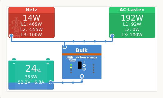

Für alle die die Victron Console (System) nicht kennen, Schaubild in

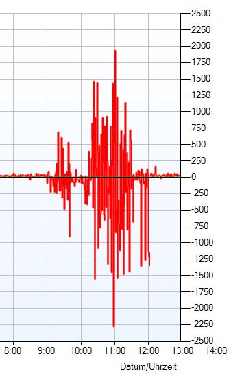

Absolut tötlich für die Regelung: Ein Cerankochfeld (2000W), das alle 15
Sekunden taktet (EIN-AUS-EIN...)
Worst Case in Anlage MultiplusSchwingungen.JPG am Hauszähler.
In Summe gleicht sich technisch Bezug und Einspeisung aus, aber
wirtschaftlich nicht :-(
genau meine Erfahrung. Leider gleiches Problem bei
Induktionskochfeldern, ... Eigentlich braechten wir wieder so etwas:
https://de.wikipedia.org/wiki/Siebentaktschaltung
Ich nehme aber an, das PWM Regelung robuster und billiger ist.
In Summe koennte die Victron Regelschleife deutlich schneller sein,
hoffen wir mal auf Firmware 3.x wie weiter oben angedeutet.

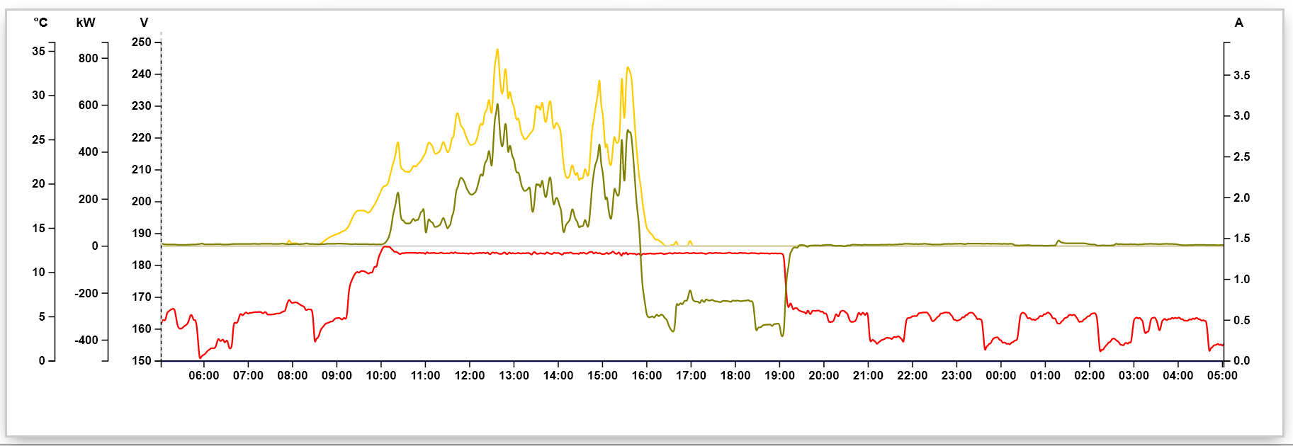

Hier mal ein Bild unsrer Regelung Gelb ist die Sonne, Rot die Leistung
am Zähler und Grün der Akku. Die ca. 30W Abstand zur 0-Linie sind
gewollt, Einspeisug sollte komplett vermieden werden. Das ganze ist
unsere kleine Spielwiese in Bezug auf PV und Akku.
