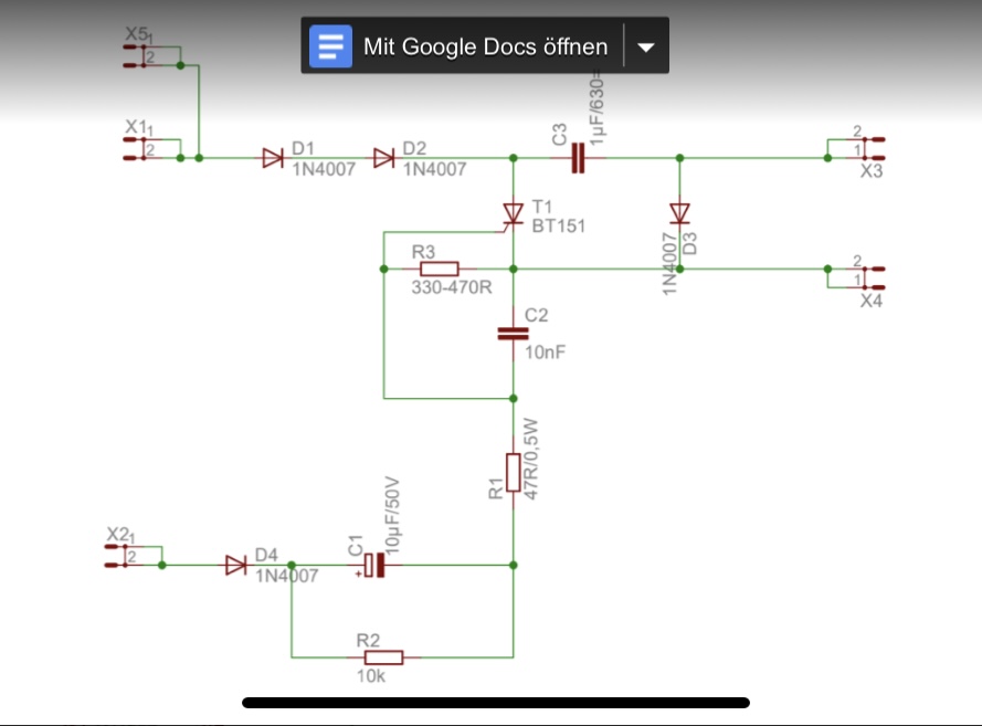

Im Netz gibt einen Nachbauplan des Steuerteils, welchen in in Eagle
gebracht habe und nun mal nachbauen will, da ich beim Bauteiltod hier
fix was neues einlöten kann und hoffe so weiter zu kommen.
An der Klemme -X3 und X4 ist die Zündspule (Spartrafo) dran.
-X1 und -X5 die Ladespannung
-X2 das Zündsignal

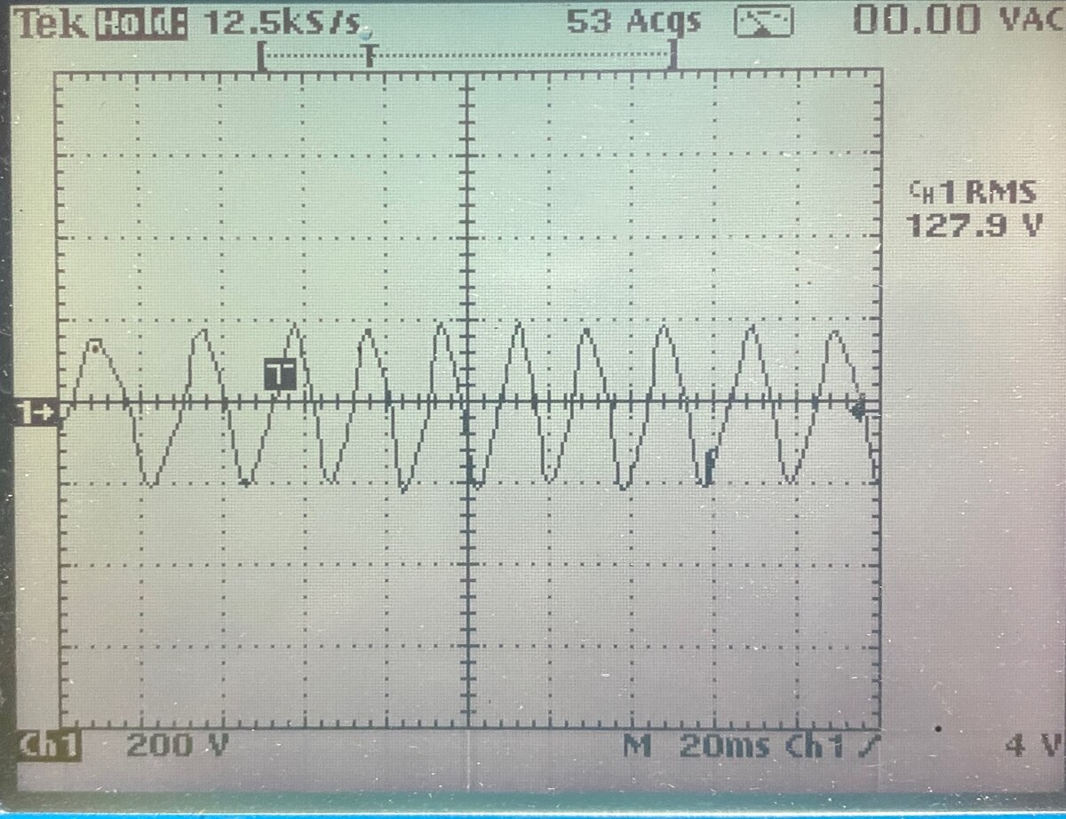

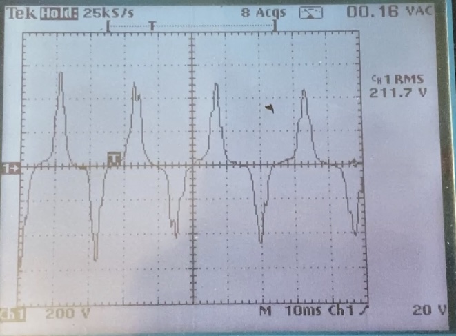

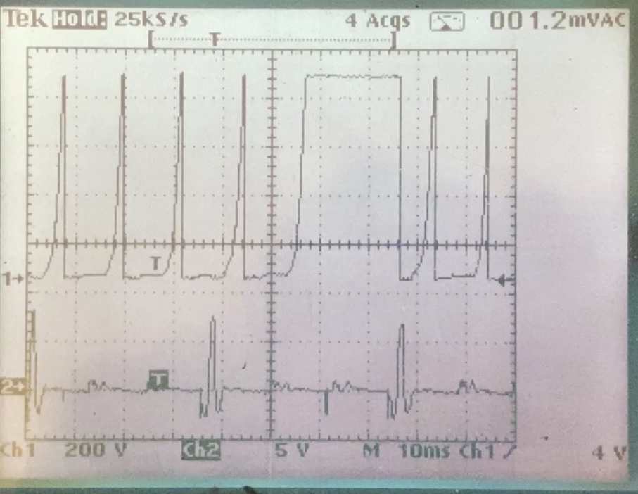

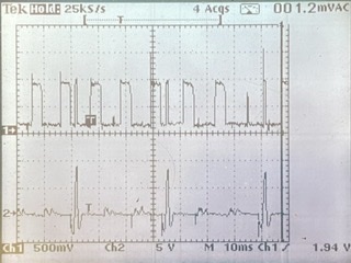

Frage 1: Anbei die Oszillogramme der Ladespannung / Zündimpuls beim
Antreten, also geringer Motordrehzahl
Gibt es hier euerer Meinung nach noch was an der Schaltung zu
verbessern? Der Autor hat zwei Dioden zwecks hoher Spannung in Reihe
gemacht. Würde eventuell je einen MOhm Widerstand parallel machen,
zwecks Spannungsverteilung über den Dioden.

Wenn du hier wirklich eine brauchbare Antwort bekommen möchtest, dann
postest du hier deinen Schaltplan und deine Klemmung hier rein.

Ist dabei. Bei Pdf gibts leider keine Voransicht wie bei den Bilderchen
von H. H. (Gast)
Nimm statt des Elkos einen Folienkondensator. Und für den 1µF
Kondensator nimm was impulsfestes aus PP.

Noch was: D3 besser eine schnelle Diode nehmen, z.B. UF4007.

Der 630 V WIMA ist sehr hoch in der Bauhöhe. Was denkt ihr über zwei in
Reihe bei gleicher Gesamtkapazität?
Kommentare zu den zwei Dioden in Reihe ? Hatte auch an eine BY228G mit
1500 V/ 3A gedacht …
Danke
von H. H. (Gast)
Besser mehrere parallel.
Achwo, 1A reicht völlig, und die gibts auch mit 1500...2000V.
von Nevs (noname_user)
Und die Quelle zum Schaltplan ist wohl geheim?

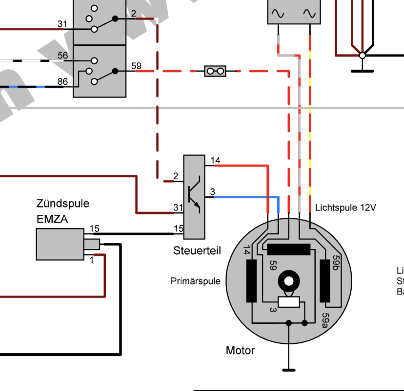

Denn der passt ja wohl so nicht, das Original-Steuerteil hat 5
Anschlüsse, u. nur einer davon geht zur Zündspule, weil diese ihre Masse
vom Rahmen bekommt.
Damit ist der X3-Anschluß fragwürdig, wie soll da denn ein Strom fließen
oder wofür ist der?
Der Original-Plan scheint auch top-secret zu sein, man findet nur
Nach-Entwicklungen, die aufwändig mit einem Trafo aufgebaut sind, ergo
für die Unterbrecher-Variante.
Die Funktionsweise von Zündungen mit Spule sind aber eigentlich immer
alle gleich, bei dir hier ist die weder zu erkennen noch passt die Logik
des Prinzips der Verschaltung.
Dann wärest du oder jemand anders wieder dran.
Nachtrag, das Prinzip heißt auch HKZ > Hoch-U Kondensator-Zündung , wo
wäre bei dir der Lade-C für die Zündenergie, der C3 mit nur 1 µF?
Das ist ne Brücke als Kurzschluß, hast du ein Bild von dem Teil?
Denn mit nur 15,- € hört sich das auch etwas wenig an!
von Daniel E. (everyday_fun69)
Nö, der Plan ist nicht geheim
Das Teil hat ja auch 5 Abschlüsse 😎
Ladespule und GND geschalten vom Zündschloss, was den Kurzschluss macht
mit X5 und X1
X2 vom Geber
X4 an GND, wo auch an GND die Zündspulenmasse hängt und
X3 geht an die Zündspule
That’s it …..

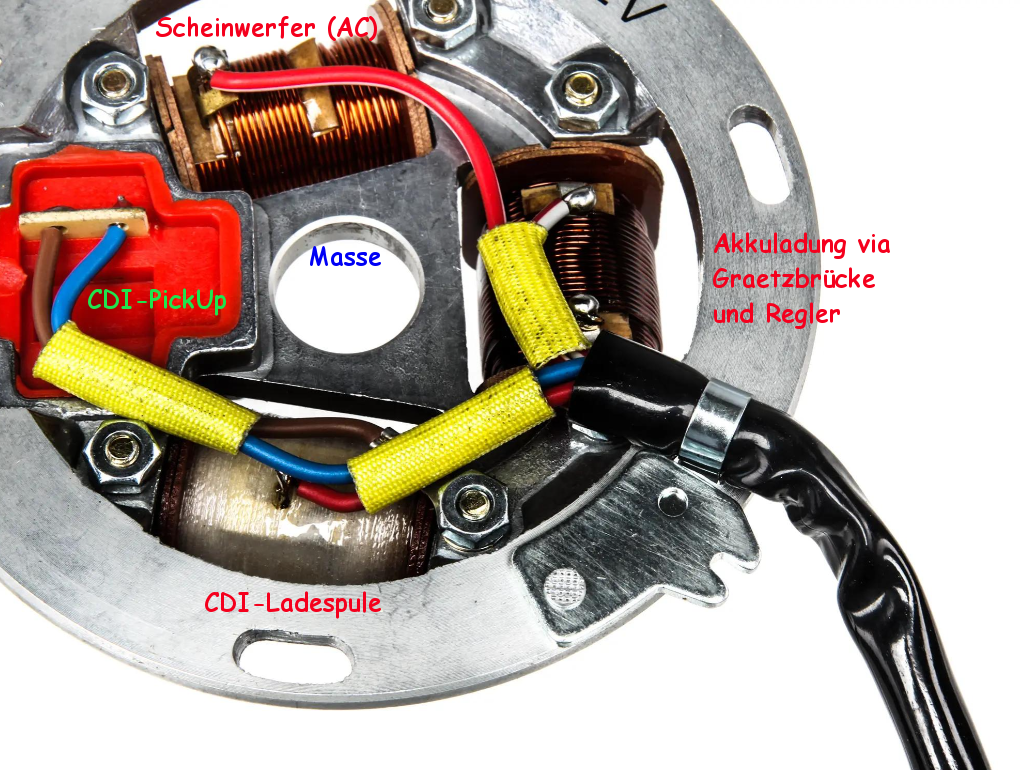

Mir qualmt der Kopf schon lange ... kurz und knapp ..
Bei den Ladespulen sind die Wicklungszahlen entscheidend, umso mehr,
umso höher die Ladespannung, logisch oder?
Gibt evtl. verschiedenen Nachbauten auf dem Markt... Bei mir kam der
Funke mit einer neuen Grundplatte für paar mal (keine Einspritzung) beim

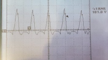

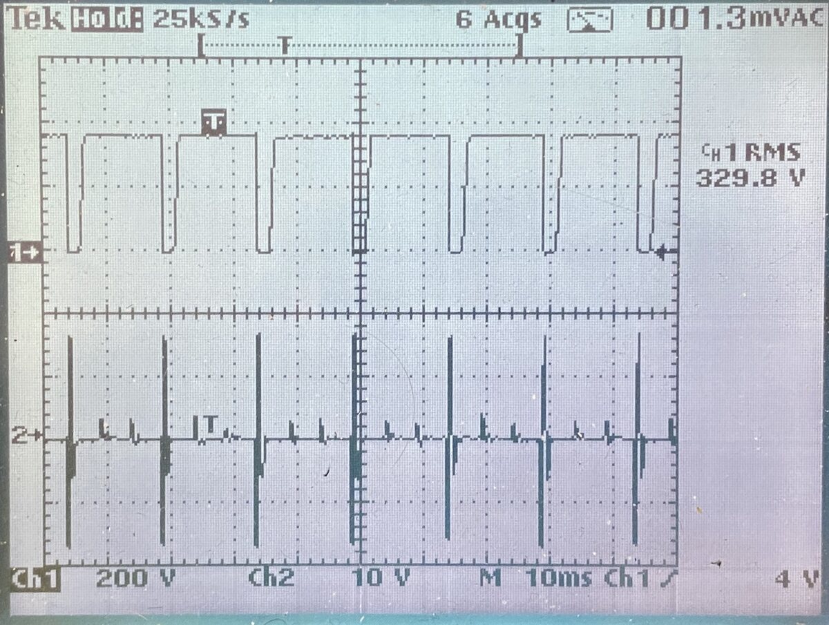

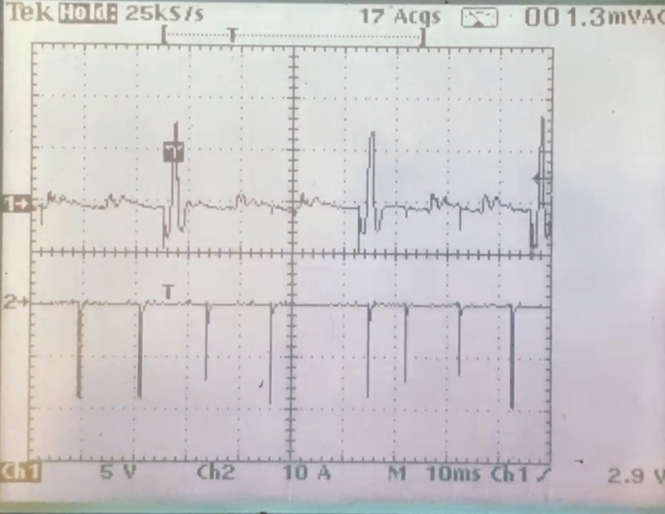

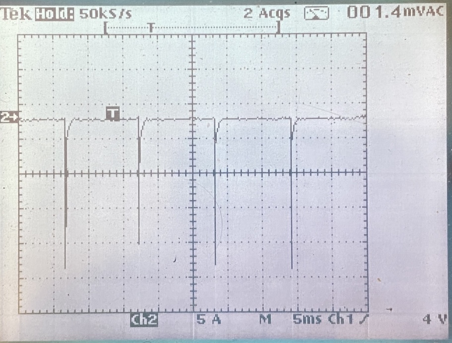

antreten, dann ging der Vergaser (anderes Problem) und es kanatterte für
2 s und dann gab es keinen Funken mehr... Hab dann mal mit Oszi gemessen
und peak to peak Spannungen 550 V *2 =1100 V gemessen. Ist scheiße bei
einer Diode mit 1000 V Sperrspannung oder ? nur beim antreten schon !
Das zweite Steuergerät gibt auch keinen Funken mehr aus. Daher der
Nachbauversuch

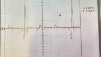

Bei meinen Steuerteilen ist der neg. Teil abgeschnitten wenn die
Ladespannung angeklemmt ist, kurzgeschlossen scheinbar..   Bild anbei
Hab mal die Wicklungszahlen einer Originalen Grundplatte gemessen und
mit dem Nachbau verglichen, der Nachbau hat eher weniger Wicklungen...
An einer anderen Simme waren die Ladespannnungen wesentlich geringer..
Bild anbei
von Martin S. (sirnails)
Hast du das Polrad getauscht? Die Spannung hängt auch vom magnetischen
Fluss ab. Früher wurde kein Neodym benutzt. Nicht, dass das hier anders
ist.
> ist.
Polrad ist gleich…
von B. (overdrive)
Die Ladespannung am 1µF Ko hat direkten Einfluss auf die Funkenenergie.
z.B.:
200V => 20mJ (ist Minimum)
300V => 45mJ (gut)
400V => 80mJ (Elektrodenverschleiß hoch)
Wastl schrieb:
> Daniel E. schrieb:
>> Zur Schaltung selbst scheint es ja keine weiteren Kommentare zu geben…
> Aber zu deinen Bildchen.
> Daniel E. schrieb:
> Wie wärs mal mit der Anwendung von ein bisschen Unterstützungs-
> Software?
> http://www.ko4bb.com/getsimple/index.php?id=tds2xx-screen-dump-utility
Ja, Ja, gibts bei THS 720P auch, ist aber letztendlich auch nur ein
Bild…
Bild war aus anderen Forum und irgendwie abgeschnitten, anbei das
richtige

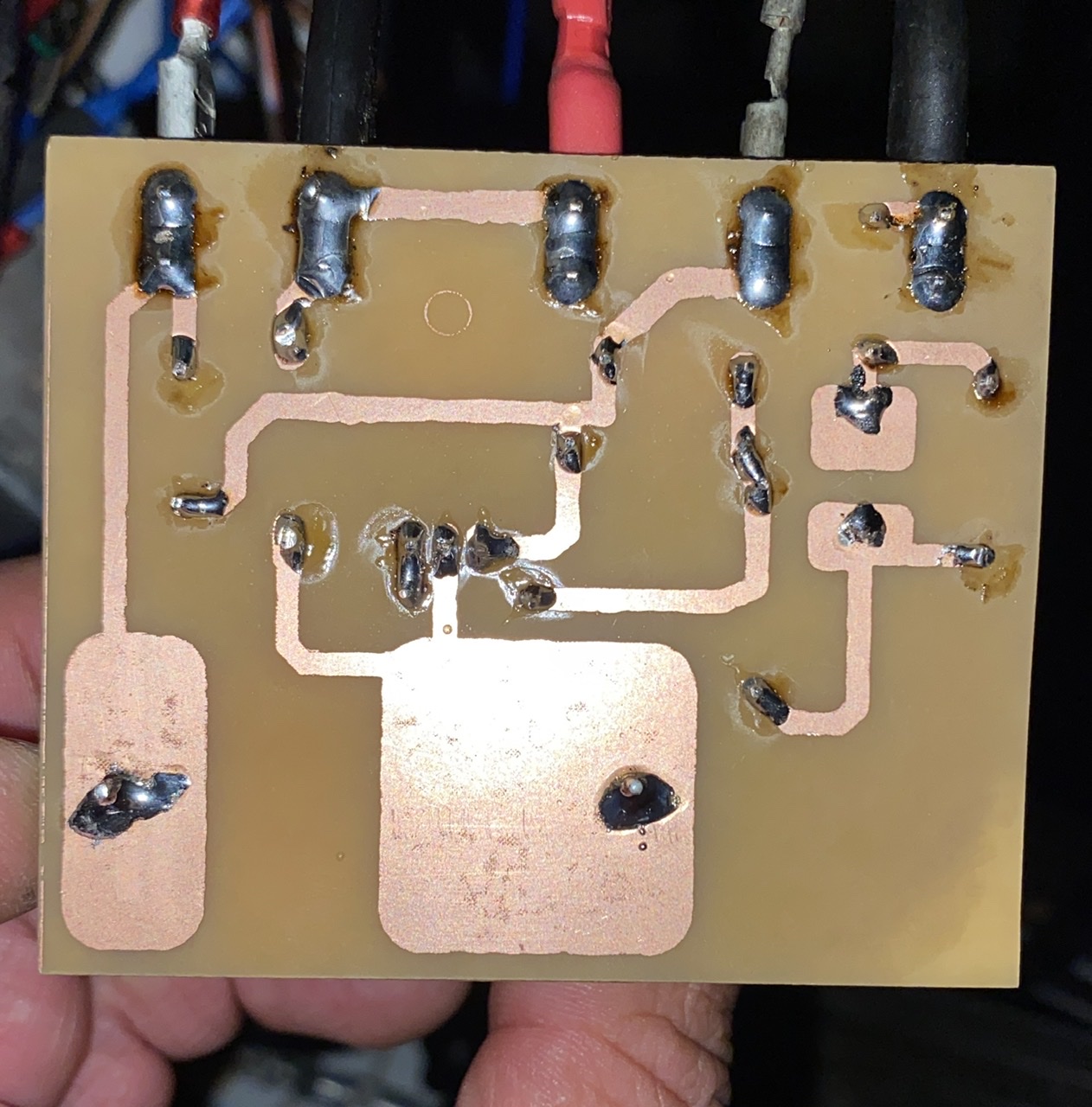

Fotos von der Grundplatte und der Zündspule, sowie genaue Bez. der
Zündspule
Dann baue halt mal so eine Zündung nach, denn deine wird wohl jetzt eh
im Eimer sein.
Die Zündspule hattest du auch richtig angeschlossen, denn wenn nicht
funzt das nicht.
Das Bild vom Oszi ist immer vor der Schaltung an Kl. 14, tja da zieht
dir die Steuerung ständig die eine Halbwelle ggn. Masse mit der sie
eigentlich arbeiten soll. Ist ja auch keine Grätzbrücke drin, wird also
sparsamerweise nur eine Halbwelle genutzt, u. die welche jetzt noch
angezeigt wird ist jene welche ungenutzt war.
Der Thyristor ist wohl durchlegiert, oder was passiert mit der
Ladespannung wenn du die Ansteuerung mal weg lässt?
Die Masse ist auch mit der Schaltung verbunden u. geht auch auf den
Rahmen wie Motorblock?
Die Zündspule mal mit dem Ohm-Meter durchmessen ob die noch i.O. ist,
die sollte ja nur 2x Anschlüsse zur Schaltung haben. Die Hoch-U-Seite
wird schwierig zu messen. Die Lade-U mal mit einem DMM messen, die darf
nicht über 300V sein.
Du hast einen grundsätzlichen Verkabelungsfehler dabei wenn jetzt schon
2 Teile gestorben sind.
->Falsch, im Schaltplan wird die positive Welle genutzt. Vermutlich zu
99% im originalen auch !!
Ist ja auch keine Grätzbrücke drin, wird also sparsamerweise nur eine
Halbwelle genutzt, u. die welche jetzt noch angezeigt wird ist jene
->Mit sparsam hat das nichts zu tun ! In dem negativen Bereich wird
gezündet ! Sonst müsste man ja im Nulldurchgang zünden, um die Ladespule
nicht kurzzuschließenden !!
Kein Fluch auf der Simme 😎
hab mal schnell was zusammengerödelt (Elko wird noch gegen Folie
getauscht) und es funkt wieder 💪
Alles bisl größer/ mehrere Kondensatoren ausgelegt..
Muss noch Vergaser machen und dann sehen, ob alles stabil läuft
Grüße

Simme tuckert und läuft unrund, zumindest erstmal den Fehler -das
Steuergerät- gefunden
Ursache Kondensator CH1 wird oft einfach entladen ohne das der Geber CH2
ein Signal gibt, im Bild ist in einem Teil der Kondensator voll geladen
und dann wird Thyristor gezündet, so wie es sein sollte
Bild 2 sieht man das Geber Signal CH2 aber am Gate CH 1 wird „einfach
aller 10 ms“ gezündet
Tut das Ding BT151-800 aufgrund der 800 V DC etwa schon über Kopf zünden
Danke

C1 ist noch der Elko drin u. wie groß ist der R3? Hast du 2 Oszi-Kanäle,
dann vergleiche mal die Zündungen und den Impulsverlauf auf der
Ladespule.
Liegen beide Leitungen parallel u. lässt sich die Steuer-Ltng. vllt.
abschirmen?
Wie hoch ist eigentlich nun die Ladespannung an X1 / X5
> Ladespule.
> abschirmen?
C1 ist Folie
R3 ist 220 Ohm, ist ja nur zur Anbindung von Gate da, das es nicht in
der Luft hängt, etwas doof gezeichnet 😏
Ladespannung um die 800 V Peak gleichgerichtet, ansonsten Oszi Bild
anbei
Das Geber signal ist 0 V und der Thyristor zündet ? Geht ja eigentlich
garnicht oder ?
An der Zündspule sind auch aller ca. 10 ms Stromimpulse
Ich bleibe beim über Kopf zünden …
Geber Signal Ch1 und CH2 Stromimpuls Zündspule gerade noch im Telefon
gefunden

ZündImpulsen.
Weiter die U~ der Ladespule vor der Schaltung mit Last, 800 V- dahinter
ist auch viel zu hoch, da oben im Oszi-Bild war das so um die 210 V u.
auf der Seite steht was von max. 350 V , u. R3 ist der R welcher die
Empfindlichkeit des Gates drücken kann, dann mach den vllt. mal auf 100
Ohm.
Zu dem Bild hier drüber von dir, da passt was nicht ganz zusammen, es
fehlt an mehreren Stellen die Synchronität, denn die obere Zeile sind
die Zündimpulse? Der 1. Impuls oben auf der Skale zu dem 2. ist
unlogisch, wenn unten drunter die Geberimpulse sind!
Drehzahl ist 1/0,035 s = 28 Hz * 60 s ungefähr 1700 upm
CH1 Ladespannung hinter Diode am Kondensator
Ein Kästl sind 200 V , vier sind 800 V 😃
CH2 Geberimpulse
Das Diagramm ist normal von Links beginnend?
Und, fällt dir dabei selber nichts aus?
Noch dazu sind es nicht 800 sondern dann eher 900 V , weil 8,5 Kästel
Die Drehzahl musstest du ausrechnen?
Nach dem Bild hat der Impuls nichts mit der Zündung des Thyristors zu
tun, keinerlei direkten oder logischen Bezug dazu.
Außer vllt. beim 3. Umpuls, den 1. sieht man nicht komplett, beim 2.
passt es überhaupt nicht, zwischen 2. und 3. ändert sich was in der
Logik am C, nach dem 3. auch wieder.
So wird das nichts, die meisten Zündungen erfolgen durch andere
Umstände, nur welche?

Erweiterung drin.
Seine Platine hat mit den fast 1 kV aber auch viel zu wenig
Isolations-Abstand beim Th zwischen dem Gate und der Anode!
Welche U-Klasse hat denn nun der fette rote Folien-C, 1kV oder nur 630V
Leute 🙋‍♂️, 100er Tastkopf bitte CH1 !
100 Ohm war erfolglos am Gate
Hab an die Ladespule 1500 Ohm gehangen, tat zwar dann kochen der
Widerstand aber siehe da, der Kondensator lädt ordentlich und bei
Zündung wird er entladen !
Guckst du Bild 💪. So ne Schweiße
CH2 ist nun die Impuls-Spannung bei nun ca. 36 V, vorher war die bei ca.
einem 1/5 davon?
Die Skalenwerte sind auch etwas irritierend, sind das nun pro Kastel 200
V, weil da rechts oben was von 329V steht, zu sehen aber eher was in die
280 V.
Daniel E. schrieb:
> der Kondensator lädt ordentlich und bei Zündung wird er entladen !
Was man nun wieder nicht sieht, u. die Simme läuft jetzt richtig?
Hab grad noch mal angetreten, Simme läuft und nimmt Gas normal an
Hab auch die anderen zwei Wicklungen mal vermessen, was das raus kommt,
muss ich mal quer checken, Bei der Ladeanlage kommen 42 V RMS raus … bei
der anderen Spule an Klemme 59 die 12 V RMS
von B. (overdrive)
Das würde passen (Bild).

Ladespulenspannung mit Belastungswiderstand runter gezogen.. ist aber
nicht die finale Lösung
mal sehen, ob ich die alte Ladespule einbaue, die war ja messtechnisch
(auch 550 Ohm) in Ordnung, nur der Geber der Grundplatte war defekt und
die Verkabelung und anderen Spulen sahen versifft aus, ich dachte mit
ner neuen Grundplatte machste nichts verkehrt 😏
