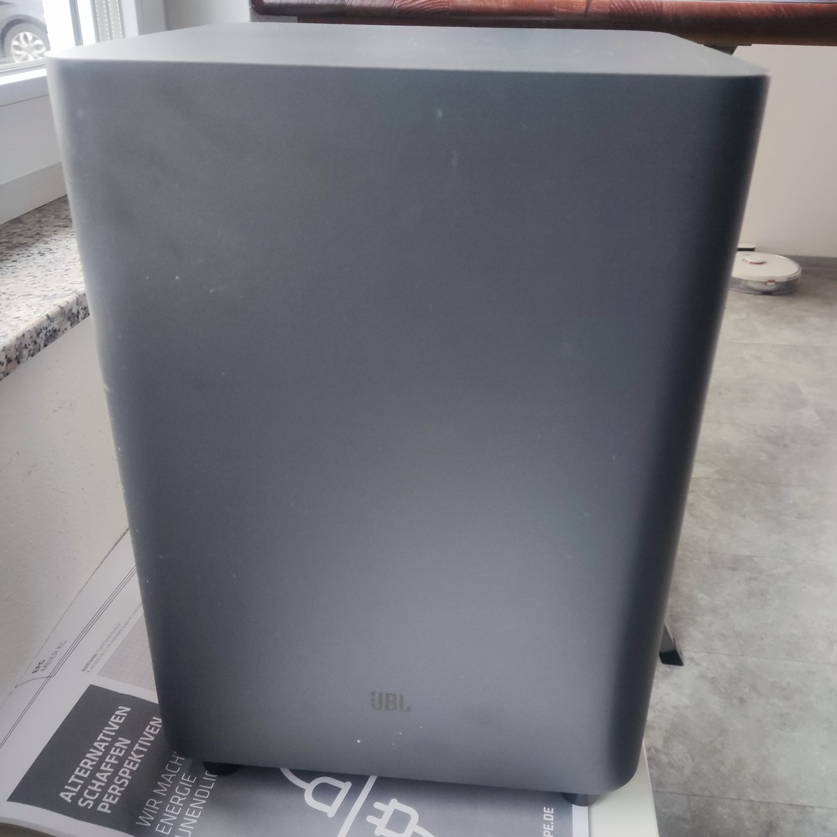

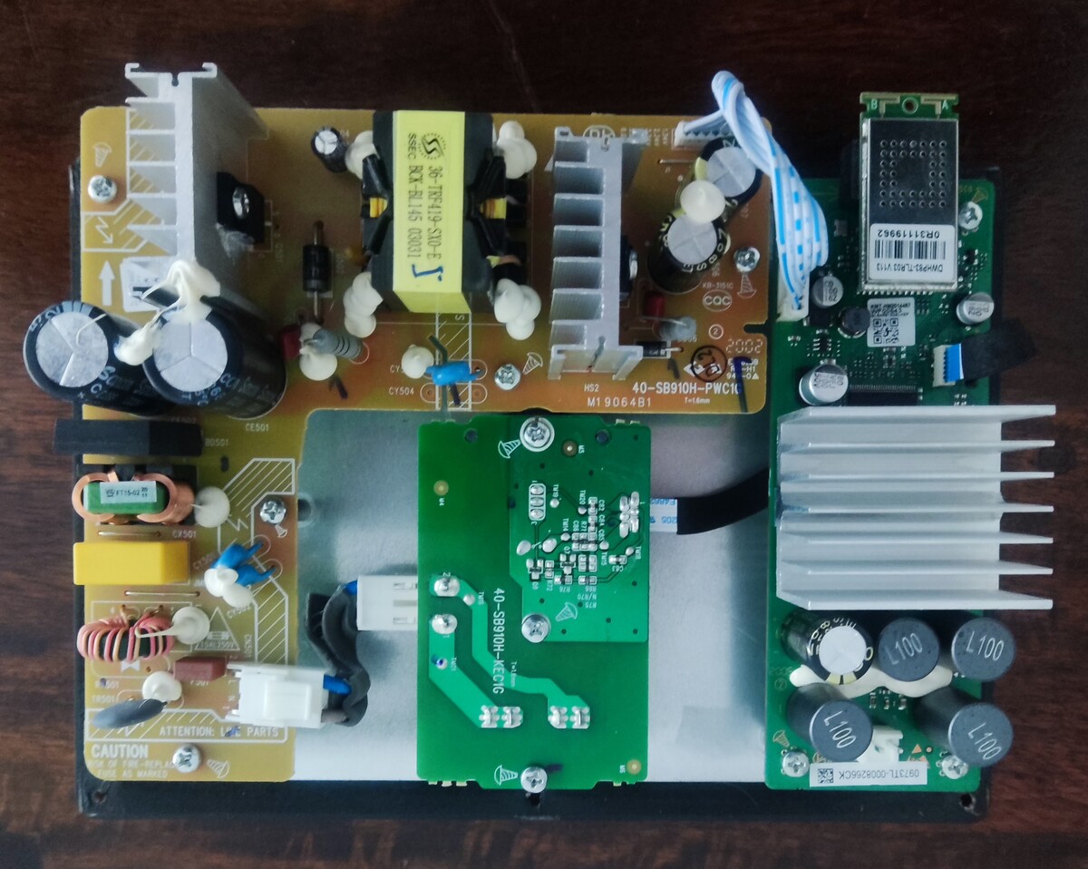

Kennt jemand die im Foto dargestellten Leiterplatten aus einem JBL
Subwoofer mit Bluetooth und hat vielleicht einen Gesamtschaltplan den er
mir zur Verfügung stellen kann? Der Subwoofer lässt sich über den
einzelnen Taster auf der Rückseite nicht mehr einschalten.
Vielen Dank für Eure Unterstützung.

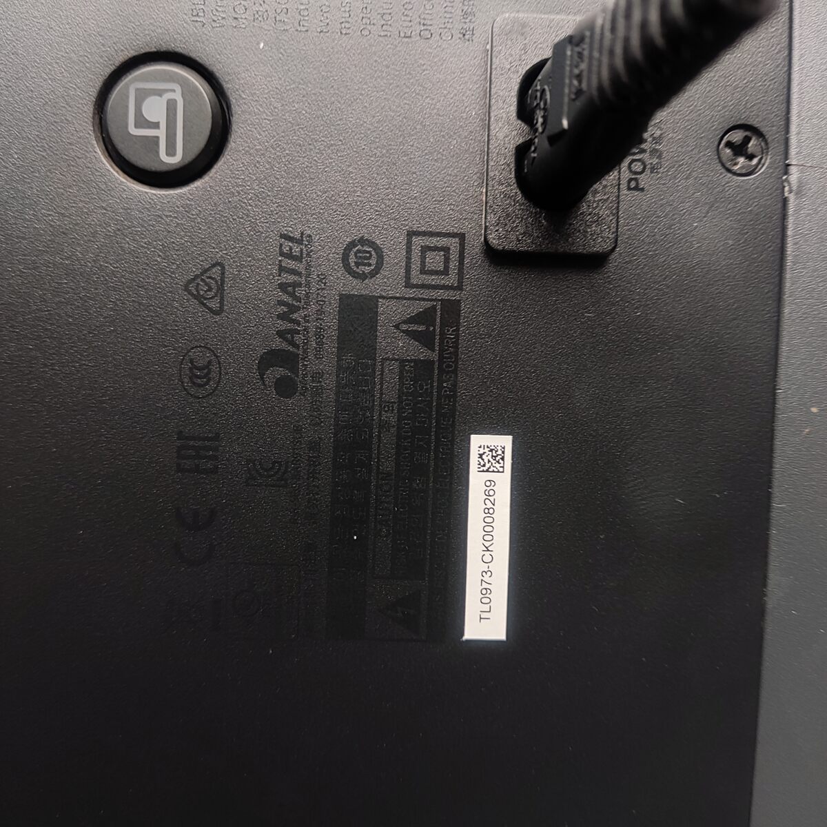

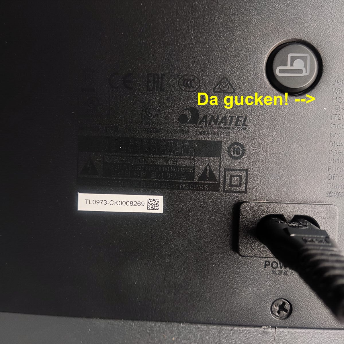

von Jürgen D. (juergen_diel)
H. H. schrieb:
> Hat der denn keinen Namen?
Es ist leider keine Typenbezeichnung erkennbar. Siehe Foto. Ich denke
der gehörte einmal zu einem Soundbar System.
So sieht das Gehäuse aus.
von H. H. (Gast)
Da der Subwoofer wohl dauernd am Netz war, ist der kleine Elko neben dem
Trafo einer der Hauptverdächtigen.
Ich habe den kleinen Elko einmal prophylaktisch ausgetauscht. Dies
führte jedoch leider nicht zum Erfolg.
Das Problem besteht in der Ansteuerung des Trafos. Entweder wird der
MOSFET Transistor SSF65R190S2 auf dem Kühlkörper nicht angesteuert oder
aber er ist defekt.
Es wäre gut wenn man an einen Schaltplan hätte. Ich würde ja einmal den
Transistor tauschen aber dieser ist bei den gängigen Bezugsquellen nicht
gelistet. Kennt jemand vielleicht einen Vergleichstyp?
Die Gleichrichtung der Wechselspannung funktioniert. An den beiden
großen Elko's liegen circa 327 Volt DC an.
Ich wünsche Euch ein schönes Wochenende und vielen Dank für Eure
Unterstützung.
Gruß Jürgen
von Peter K. (chips)
mehr Bilder könnten weiterhelfen - von der Box und dem Netzteil
von H. H. (Gast)
Vor allem von der Lötseite des NT.

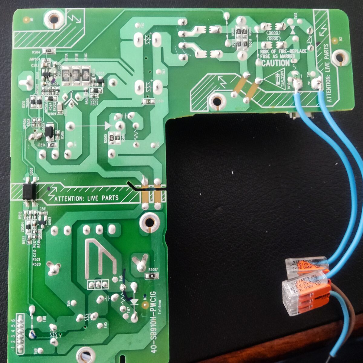

Foto von der Lötseite.
von H. H. (Gast)
Die Shunts sehen tot aus. Ursache wird der durchlegierte
Schalttransistor sein. Und gut möglich, dass es den Regler mit ins Grab
genommen hat.

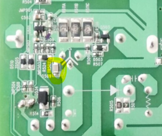

von Stefan F. (Gast)
Dazu habe ich mal eine Frage: Warum hat man an den beiden markierten
Stellen den Lack ausgespart? Wozu mag das gut sein?
von H. H. (Gast)
Damit man von der Lötseite aus sieht, dass da Bauteile die
Isolationsbarriere überschreiten.
H. H. schrieb:
> Ursache wird der durchlegierte Schalttransistor sein
oder der Keramik-C zw. D und S - kommt in letzter Zeit öfter vor
obwohl: ist optisch auf dem Bild unauffällig
von H. H. (Gast)
Ist doch gar keiner da.
nicht?
da wirst du viele Teile benötigen bei der Art des Defektes - und du
solltest die Ursache des Defektes rausfinden, oder mindestens 2 Satz der
Teile bestellen...

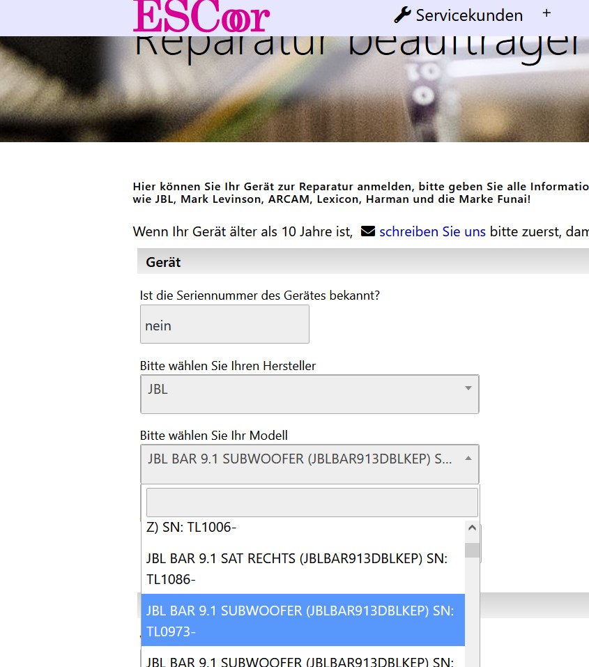

von Harald K. (kirnbichler)
Ich würde mir den auf Deinem Bild abgeschnittenen Text nochmal genauer
ansehen, siehe Anhang

Ich habe ein SMPS einer JBL 9.1-Stange, das aufgrund von Überspannung
durchgebrannt ist. Kann jemand ein qualitativ hochwertiges Bild der
Rückseite des SMPS posten, damit ich versuchen kann, beschädigte Teile
zu bestellen?
