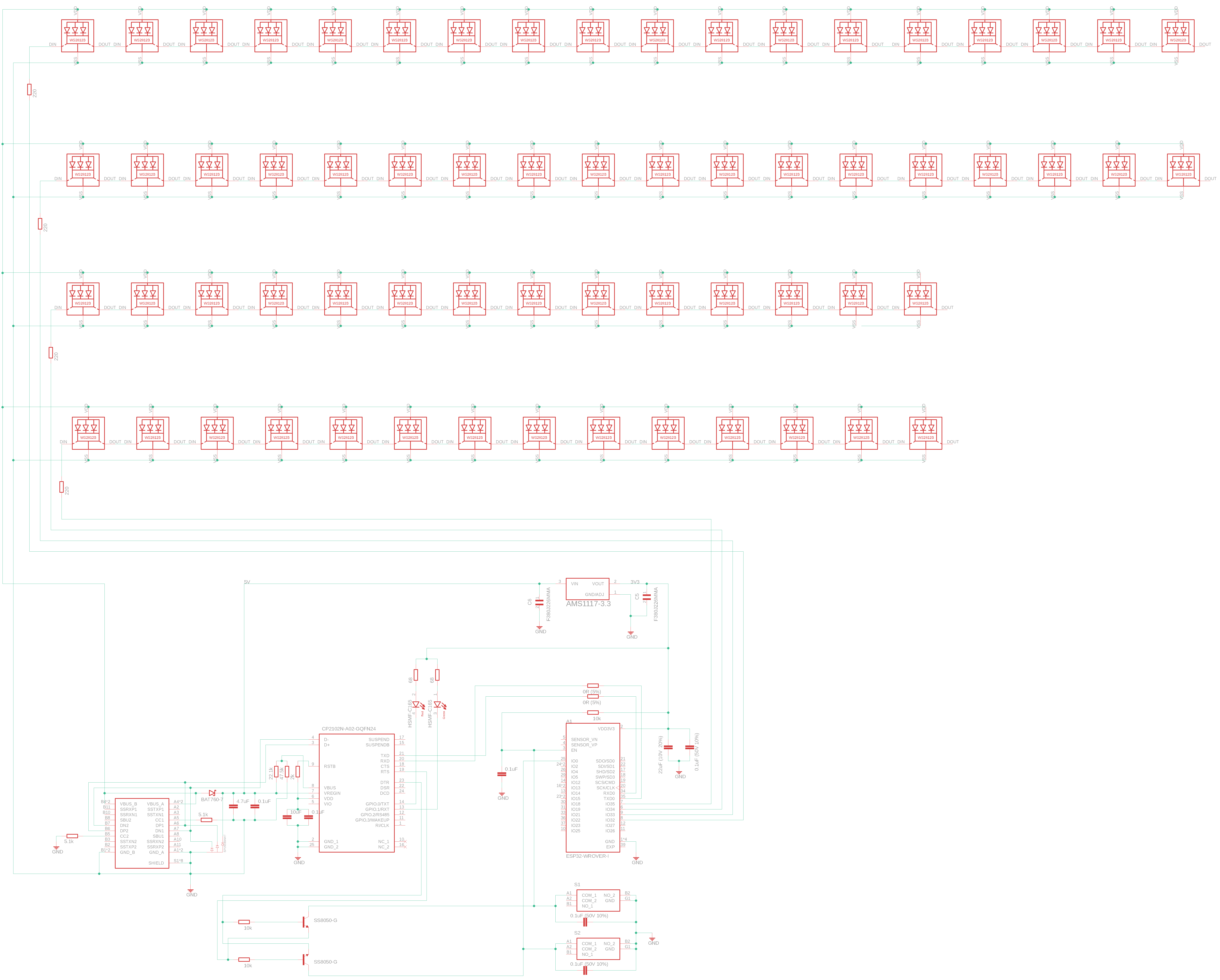

Hi Leute, Hat jemand eine Ahnung, woran es liegen kann, dass an meiner Schaltung eine Verbindung zwischen RSTB und D- besteht, sobald ich eine Spannungsversorgung an meine Platine anschließe. Im Datenblatt des CP2102N konnte ich hierzu nichts finden. Wäre super wenn ihr hierfür eine Erklärung habt. :) Lg Andreas
Wie hast du dass gemessen ? Weist du das man nicht einfach ein ohmmeter benutzen kann in eine schaltung die auf spannung ist ? Patrick aus die Niederlande
Mit einem Ohmmeter. Kannst du vlt. irgendwelche Fehler in der Schaltung Ansicht erkennen? Lg
Natürlich haben alle Signale irgendwie miteinander Verbindung. Fragt sich nur, wie hoch/niederohmig die ist. Dazu hast du ja keine Aussage gemacht.
Andreas P. schrieb: > sobald ich eine Spannungsversorgung an meine Platine > anschließe. Andreas P. schrieb: > Mit einem Ohmmeter. Das verträgt sich nicht. Ein Ohmmeter zeigt Unsinn wenn Fremdspannungen beteiligt sind. Du kannst damit nur in einer spannungslosen Schaltung messen.

Schaltung läuft nun endlich. :) Lag doch nicht am Taster der EN auf GND geschalten hat, sondern schlicht daran, dass man beim flashen den BOOT Button kurz drücken muss und wieder auslassen. Sollten dies nicht eigentlich meine Transistoren an DTR und RTS erledigen? Hier wird's zumindest so erklärt: https://electronics.stackexchange.com/questions/473443/esp32-dev-board-dtr-rts Ohne drücken und auslassen während des flashens bekomme ich immer den Fehler: A fatal error occurred: Failed to connect to ESP32: Wrong boot mode detected (0x13)! The chip needs to be in download mode. Kennt das jemand?
Hallo, Andreas P. schrieb: > Ohne drücken und auslassen während des flashens bekomme ich immer den > Fehler: A fatal error occurred: Failed to connect to ESP32: Wrong boot > mode detected (0x13)! The chip needs to be in download mode. > > Kennt das jemand? Es gibt wohl nichts, was so unberechenbar ist, wie das Verhalten von ESP32-Boards beim Flashen... Es ist das Timing zwischen EN, GPIO0, USB-Port des Rechners, OS-Version, Sonnenstand und Wetterlage. Ist meine Erfahrung mit div. Boardvarianten. Manchmal hilt ein Elko 1...10µF an EN, ich denke nicht mehr darüber nach, Boot festgehalten bzw. GPIO0 auf GND bis er mit Flashen beginnt und fertig. Beim ESP8266 gab es die Problme nie, der hat aber auch einen getrennten Reset-Eingang. Das Zeit-Verhalten von Enable beim ESP32 scheint da ziemlich zu variieren. Gruß aus Belrin Michael
Ich habe davor halt immer Dev-Boards von Az-Delivery verwendet. Da scheint die selbe Schaltung mit den 2 Bipolartransistoren oben zu sein aber da funktioniert es einwandfrei. Also muss nie etwas drücken, wenn ich flashen will. Wie würd dann eine minimal Beschaltung aussehen vom ESP32, mit externen CP2102N? Zieht die Flashstick Beschaltung den EN dann auf gnd? Lg Andreas

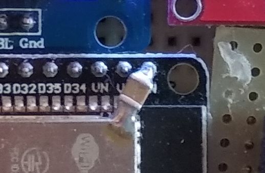

Michael U. schrieb: > Ist meine Erfahrung mit div. Boardvarianten. Manchmal hilt ein Elko > 1...10µF an EN 5 Stk. ESP32 wemos LOLIN bestellt, einer funktioniert, 4 mussten nachgerüstet werden 10µF MLCC eignet sich platzsparend gut
