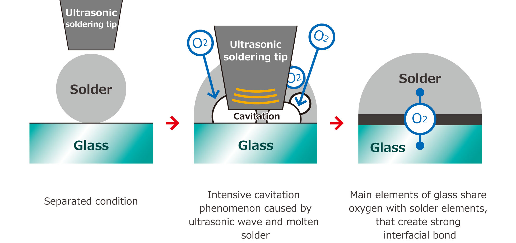

Mit der richtigen Technik geht das tatsächlich, ich bin vor Jahren mal
daran gescheitert an einer kleinen geschlachteten Solarzelle neue
Leitungen anzulöten. Nach etwas Forschung habe ich herausgefunden, dass
das ganze mit einem speziellen Lötverfahren gemacht wird, dem
flussmittelfreien Ultraschalllöten.
