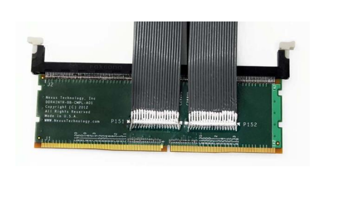

Hey,
suche schon seit langer Zeit nach einem Teil was zwischen dem
RAM-Riegeln und der RAM-Schnittstelle auf dem Motherboard sitzt, womit
ich letztendlich den RAM bei einem laufenden System auf Fehler
analysieren kann.
Hat jemand schonmal sowas gesehen oder weiß wo man sowas herbekommt,
alles was ich bisher gefunden habe (NEX-DDR4INTR288-CMPL) gibt es nicht
mehr.
Bin über jede Hilfe froh.
von Εrnst B. (ernst)
Na, du investierst etwas zwischen Kleinwagen und Einfamilienhaus in die
Messtechnik, und kaufst die nötigen Adapter gleich mit.
> mehr.
Wie kommst du darauf? Mal beim Hersteller nachgefragt?
Nein, die haben keinen Webshop mit online einsehbaren Preisen, da musst
du mit deren Vertrieb Kontakt aufnehmen. Gut hinsetzen und Riechsalz
bereithalten, wenn du die Preise erfährst.
Was hast du vor? Bin zu 99% sicher, dass "Speicherriegel wegwerfen und
neuen kaufen" für dich günstiger ist.

von Max (riesenziege)
Mir ist absolut bewusst, dass das Ganze nicht gerade güntig wird.
Habe bereits dort angefragt: 2.300$ für ein so ein Adapter, werden aber
wie gesagt nicht mehr produziert.
Das ich da mit einem neuen Riegel deutlich günstiger wegkomme ist mir
absolut bewusst, ist aber leider keine Langzeitlösung, da ich in meinem
Bereich öfter mit solchen Problemen zu kämpfen habe, weshalb ich jetzt
auch gerne bereit bin sehr viel Geld in die Hand zu nehmen um den
Arbeitsspeicher eines laufenden Systems auszulesen zu können.
Falls irgendwer eine Idee hat wie sich mein Problem lösen lässt oder
doch weiß wo man so etwas her bekommt, wäre ich mehr als dankbar.
Max schrieb:
> um den
Wenn's nur darum geht, und du garnicht die Signalintegrität beurteilen
musst:
Entweder das laufende System virtualisieren, oder, wenn das nicht geht:
PCIe-Steckkarte mit FPGA kann auch auf den RAM zugreifen, solange nicht
per IOMMU unterbunden.

von H. O. (oster)
nexus, keysight, futureplus spucken die Suchmaschinen aus
https://www.futureplus.com/ddr-detective/ddr4/
https://www.businesswire.com/news/home/20140129006254/en/DDR4-Memory-Monitoring-Tool-Sheds-Traditional-Approach-by-using-Thousands-of-Counters
(2014) Pricing starts at $43,000, making it the most cost effective and
highest performance DDR bus analysis tool available.
