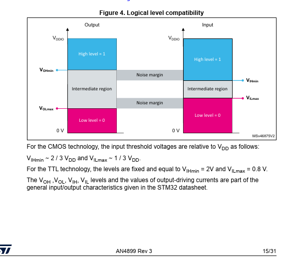

Low ist alles unterhalb der Schwelle von 0.99V und High alles über der
Schwelle von 2.31V (in diesem Fall). Der Bereich dazwischen ist der
analoge Bereich und deswegen für Digitalsignale verboten. Da kann eben
alles Mögliche passieren. Genau genommen gibt es auch noch eine maximale
Anstiegs- bzw. Abfallzeit zwischen den Schwellen, die nicht
überschritten werden darf. Auch digitale Elektronik ist nur digital,
solange sie innerhalb der Spezifikation betrieben wird. Außerhalb wirds
analog.

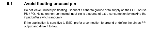

Deshalb nennt man den Bereich zwischen high und low ja den verbotenen
Bereich. Wie sich der Chip darin verhält, ist weder spezifiziert noch
garantiert.
Willst Du analoge Spannungen einlesen, mußt Du einen ADC-Eingang nehmen.
Epi K. schrieb:
> Gibt es beim Interrupt / Falling Edge keine Hysterese ?
Schau ins Datenblatt des konkreten Chips. Manchmal muß man den Eingang
erst so konfigurieren. Die Bus-Keeper Funktion könnte hilfreich sein,
sie versucht einen offenen Eingang auf einen gültigen Logikpegel zu
ziehen.

Das ist ein Missverständnis. Alles zwischen VIL und VIH wird sehr wohl
als Zustand ausgewertet (es gibt keinen dritten Zustand "kein Zustand"),
aber es ist nicht garantiert als welcher.
Spannungen zwischen VIL und VIH sind bei Digitaleingängen  nur kurz
während Schaltflanken vorgesehen, und der Schmitt-Trigger ist für eine
gewisse Flankensteilheit ausgelegt.
Was versuchst du denn zu erreichen?

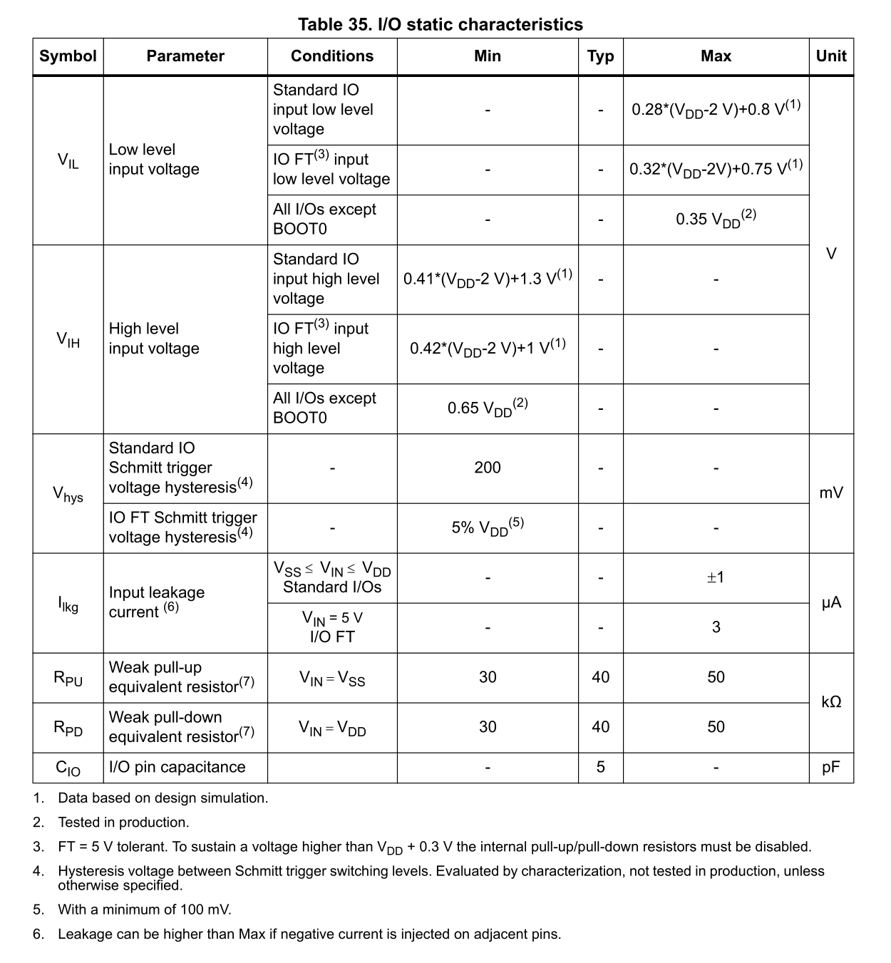

In meinem STM32F103C8T6-Datenblatt stehen übrigens andere Werte für VIL
(0.35VDD) und VIH (0.65VDD) als von dir genannt.
Dort ist auch die Hysterese des Schmitt-Triggers als 200mV (TT-Pin) bzw.
0.05VDD (FT-Pin) angegeben.
LG, Sebastian
Wie ist das zu verstehen? Nur 0.2V? Bei welchem Pegel setzt die
Hysterese an und hört sie auf?

Bei einigen Pins sogar nur 0,05 Volt. Dass heißt, die obere
Schaltschwelle ist etwa 0,05 Volt höher als die untere. Wo genau "oben"
und "unten" ist, ist nicht spezifiziert.
> 1.3 bis 1.7V
Du hast 0,4 Volt Differenz, was weit über der Schwelle des Schmitt
Trigger ist.
Du kannst dich nur auf die Eigenschaften verlassen, die das Datenblatt
dir zusichert. Alles Andere wäre Hoffen auf Glück, kann ich nicht
empfehlen. Und denke dran, dass das Datenblatt von ST sehr
wahrscheinlich nicht den Chip beschreibt, der vor dir liegt.
Auf jeden Fall solltest du nicht einfach davon ausgehen, dass die alle
Eingänge aller Mikrocontroller immer einen Schmitt Trigger enthalten.
Das ist inzwischen oft so, aber nicht selbstverständlich.

von Εrnst B. (ernst)
Epi K. schrieb:
> Ist die definierte Schaltschwelle nicht der HIGH und LOW Pegel
Nein.
Schau dir vielleicht mal Appnote 4899 an...
Epi K. schrieb:
> Ist die definierte Schaltschwelle nicht der HIGH und LOW Pegel? Sorry...
> irgendwie geht mir dies nicht in den Kopf
Du stellst dir das falsch herum vor. Dort werden keine
Umschaltspannungen garantiert, sonden voneinander völlig unabhängige
Grenzschaltschwellen für LOW und HIGH.
Epi K. schrieb:
> High Level ist doch 0.7 * VDD (2.31v)
Da steht: bei einer Versorgung mit genau 3,3V wird eine Spannung mit
2,31V und höher sicher als HIGH erkannt. Aber auch: eine Spannung mit
2,30V kann bereits als LOW erkannt werden.
> und Low Level 0.3 * VDD (0.99V)
Und da steht: eine Spannung mit 0,99V und weniger wird sicher als LOW
erkannt, aber eine Spannung mit 1,00V kann bereits als HIGH erkannt
werden.

Ein Eingang kann mal prellen, aber nicht ständig schwingen.
Oder er ist wirklich offen, z.B. wenn man versehentlich den Nachbarpin
angelötet hat.
von Sebastian W. (wangnick)
Ja, wenn du (nicht zu langsam) vom HIGH Pegel zum LOW Pegel wechselst
dann hast du definitiv eine FALLING Edge.
Aber: Wenn du von irgendwo unterhalb des HIGH Pegels zu irgendwo
oberhalb des LOW Pegels wechselst dann hast du nicht definiert keine
FALLING Edge.
Verstanden?
Lothar M. schrieb:
> Im Datenblatt steht also, dass die Hysterese des Pins "typisch 100mV"
> ist. Es ist dort aber kein Minimal- oder Maximalwert angegeben.
In meinem https://www.st.com/resource/en/datasheet/stm32f103c8.pdf ist
ein Minimalwert für die Schmitt-Trigger-Hysterese angegeben.
LG, Sebastian
