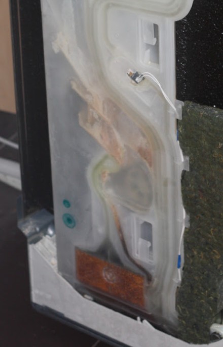

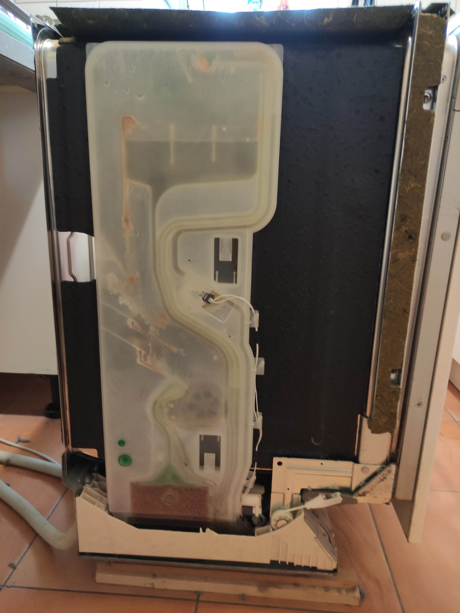

hm....muss das braune da unten drin sein?

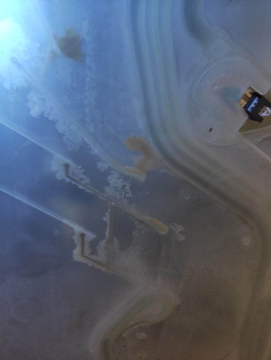

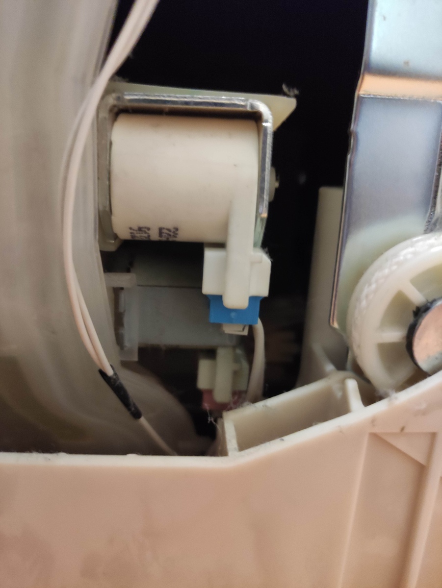

Also die Schläuche und co. sehen soweit alle sauber aus. Der Behälter hat auch weiße Ablagerungen (siehe foto) Kann ich das Magnetventil prüfen? Welches ist es? (Foto)
John P. schrieb: > Der Behälter hat auch weiße Ablagerungen (siehe foto) Das sieht für mich aber nicht nach Calciumcarbonat aus. Was auch immer Du in der Spülmaschine hast - es ist wirklich sonderbar.
Ich hab das obere Ventil mal ausgebaut. Kam da ganz gut ran. Jedenfalls war das Ventil halb offen und fest (Kalk/Rost). Jedefalls hab ich es gereinigt und jetzt fehts wieder leichtgängig. ich denke mal ich versuche einen Spülgang und schau mal was passiert
Spülgang abgebrochen. es kommt wasser aus dem Ventil:( Und der Behälter an der Seite füllt sich nur sehr langsam. quasi garnicht. Muss das schnell gehen? muss der voll werden?
John P. schrieb: > es kommt wasser aus dem Ventil:( Irgendein O-Ring rausgerutscht, beim Ausbau verloren gegangen oder beim Einbau aus seinem Sitz gedrückt?
Udo S. schrieb: > John P. schrieb: >> es kommt wasser aus dem Ventil:( > > Irgendein O-Ring rausgerutscht, beim Ausbau verloren gegangen oder beim > Einbau aus seinem Sitz gedrückt? Der ORing war drin, schein aber nicht mehr 100% dicht zu sein :(
John P. schrieb: > hm....muss das braune da unten drin sein? Das sollte das Ionenaustauscher-Harz sein, als Granulat. John P. schrieb: > Der Behälter hat auch weiße Ablagerungen (siehe foto) Könnte Salz sein. Das Regenerier-Salz muss ja auch irgendwie zum Ionenaustauscher.
Das Regenerierventil ist das mit dem rosa Stecker. Deine Beschreibung des anderen Ventils lässt nur den Schluss zu es ebenfalls auszutauschen.
John P. schrieb: > Der ORing war drin, schein aber nicht mehr 100% dicht zu sein :( Wie gesagt, entweder ist er beim Einbau rausgedrückt worden, oder er ist halt durch sein Alter und den langen Einbau jetzt nicht mehr flexibel genug um sauber abzudichten, oder in der Nut hat sich durch den Aus/Einbau Dreck/Ablagerungen reingesetzt. Am besten neue O-Ringe besorgen und nochmal ausbauen und alles penibel saubermachen. Das Ventil oder den O Ring vor dem Einbau mit etwas Silikonfett oder Seifenwasser einschmieren dass es "flutscht".
H. H. schrieb: > Das Regenerierventil ist das mit dem rosa Stecker. > > Deine Beschreibung des anderen Ventils lässt nur den Schluss zu es > ebenfalls auszutauschen. war ja klar, das es das andere Ventil ist.
Udo S. schrieb: > John P. schrieb: >> Der ORing war drin, schein aber nicht mehr 100% dicht zu sein :( > > Wie gesagt, entweder ist er beim Einbau rausgedrückt worden, oder er ist > halt durch sein Alter und den langen Einbau jetzt nicht mehr flexibel > genug um sauber abzudichten, oder in der Nut hat sich durch den > Aus/Einbau Dreck/Ablagerungen reingesetzt. > Am besten neue O-Ringe besorgen und nochmal ausbauen und alles penibel > saubermachen. > Das Ventil oder den O Ring vor dem Einbau mit etwas Silikonfett oder > Seifenwasser einschmieren dass es "flutscht". Silikonfett hat geholfen. Bleibt erstmal dicht.
So.... zwei Spülgänge sind durch. Alles i.O. Vielen Dank für den guten Tipp mit dem Ventil
