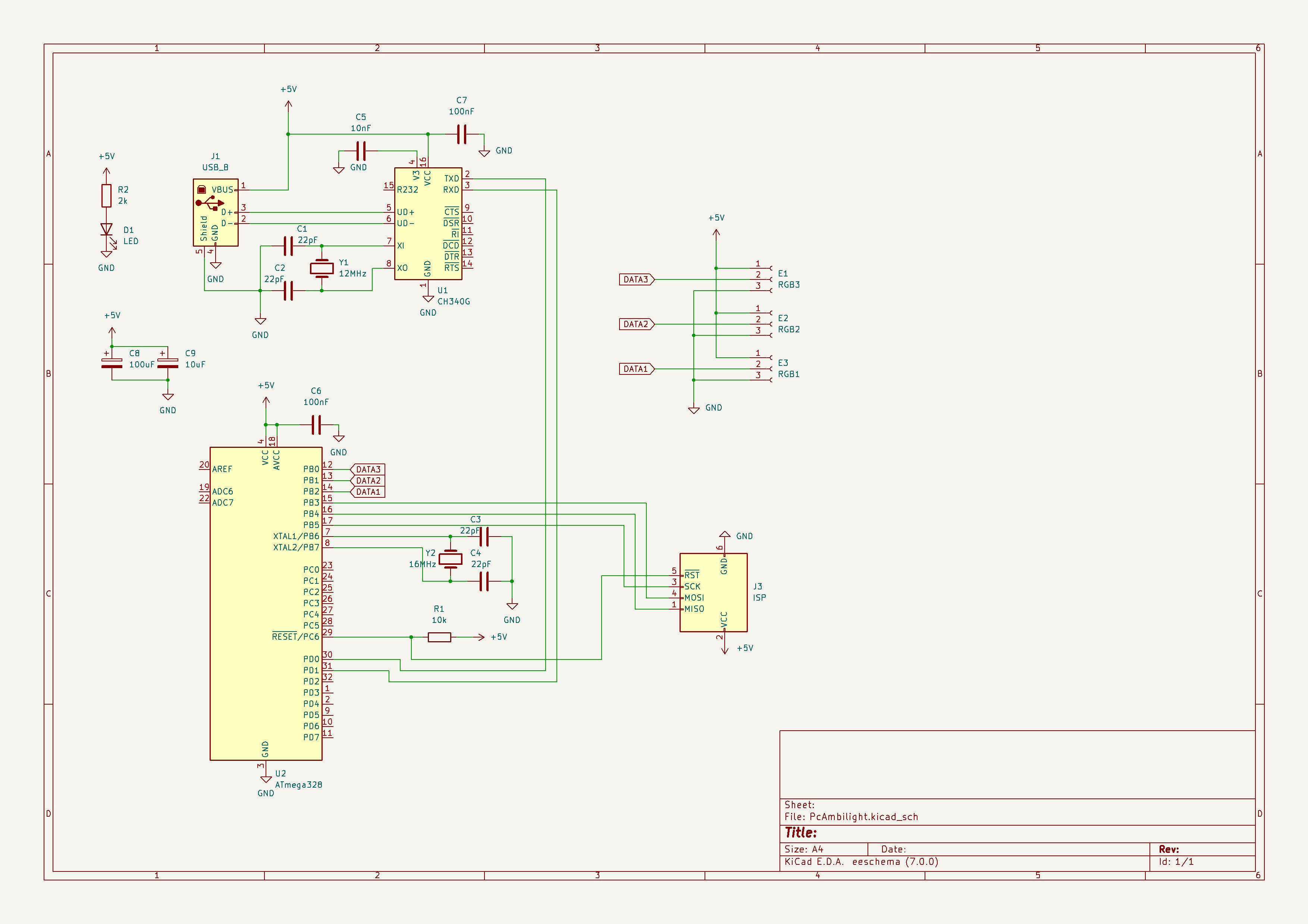

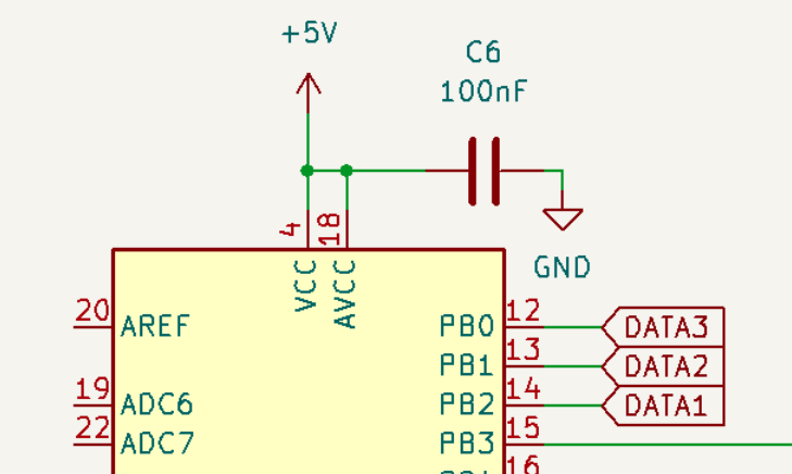

Hallo zusammen!
ich beschäftige mich schon seit einigen Jahren immer mal wieder mit den
Themen Mikrocontroller etc. und setze dabei immer wieder auf die
Arduino-Plattform. Für ein neues Projekt von mir und weil ich mich an
den Bereich SMD-Löten rantrauen wollte, habe ich mir eine Platine
designed und diese fertigen lassen. Die Arbeit soll ein ATmega328P
verrichten, den ich als TQFP-Package habe. So weit so gut. Da SMD fällt
dieses Mal dann natürlich das ganze "uC auf dem Breadboard über einen
Arduino als ISP flashen" weg, weswegen ich die ISP-Pins herausgeführt
habe. Nun bekomme ich das Ding aber einfach nicht angesprochen. In der
Konsole sehe ich immer nur "Invalid Device Signature" mit Signaturen,
die für mich nach falscher Verdrahtung aussehen. Ich benutze die
MiniCore-Library und einen Arduino als ISP, aber mit einem AVRISP ist es
das gleiche Bild. Die Platine habe ich nun auch schon 5 Mal nachgelötet
und durchgemessen, das sieht mir alles okay aus. Daher die Frage: Hab
ich irgendetwas übersehen? Kann das überhaupt so funktionieren oder war
ich zu naiv? Ich kann vor dem Flaschen (bzw. "Uploaden") ja auch die
Clock-Speed einstellen. Hier hatte ich den internen 8MHz-Oszillator
ausgewählt. Auf dem Board habe ich einen 16-MHz-, aber so weit ich das
verstanden habe, kommen die vom Band mit dem internen konfiguriert. Ich
habe im letzten Schritt auch den 16MHz-Quarz wieder abgelötet, ohne
Veränderung. Vielleicht hat ja jemand eine gute Idee oder sieht, ob in
der Schaltung schon irgendwas nicht stimmt. Ich bin für jeden Tipp
dankbar!
Viele Grüße!

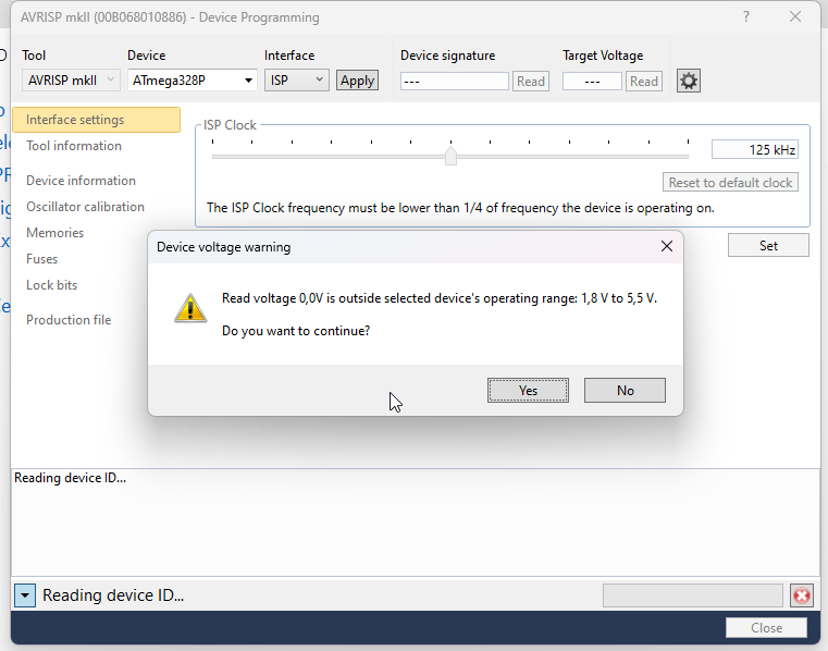

von Jim M. (turboj)
Christoph schrieb:
> Vtarget         : 0.0 V
Ohne Spannung läuft kein Controller.

von Christoph (mrbbi)
Jim M. schrieb:
> Christoph schrieb:
>> Vtarget         : 0.0 V
Wo kommt der Wert denn überhaupt her? Ist das irgendeine Fuse oder kommt
das vom uC sebst zurück? +5V liegt liegt auf der Platine auf jeden Fall
an.

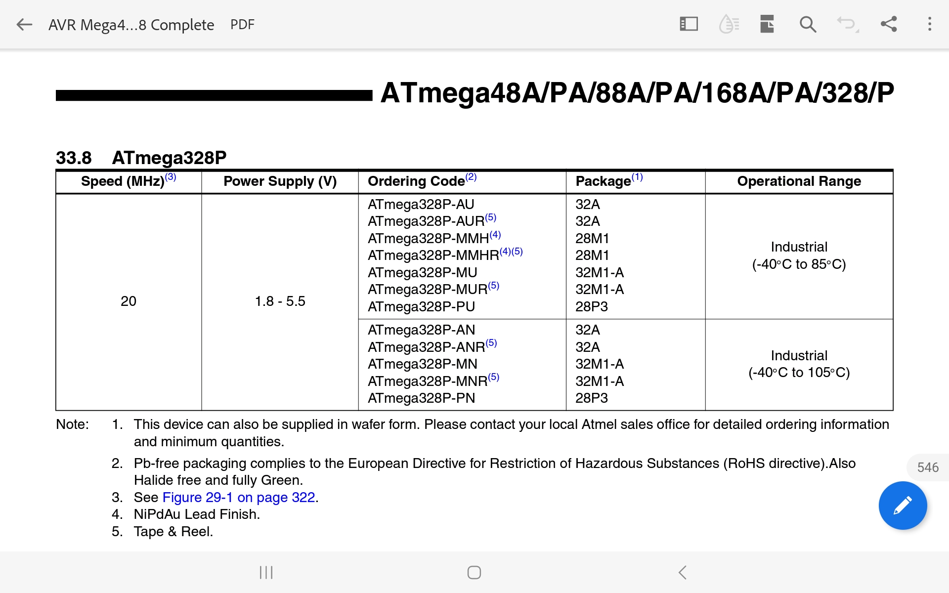

Die Signatur des IC ist falsch, sagt AVR dude ja. Sicher das es sich um
einen ATmega328P handelt und nicht um einen ATmega328PB z.B.? Die haben
eine andere Signatur und dann geht es nicht. Lösung dann: MiniCore
installieren und den richtigen Chip wählen.
von Crazy Harry (crazy_h)
Wollte ich noch anhängen/editieren, aber da war wer schneller .... wenn
der wirklich Spannung hat und er nicht den DOF (death of fuses)
gestorben ist, ein Mega328 ist nicht das gleiche wie ein Mega328P,
zumindest was die Signatur betrifft.
..... schon wieder wer schneller :-D das Alter .... ja den PB gibts auch
noch.

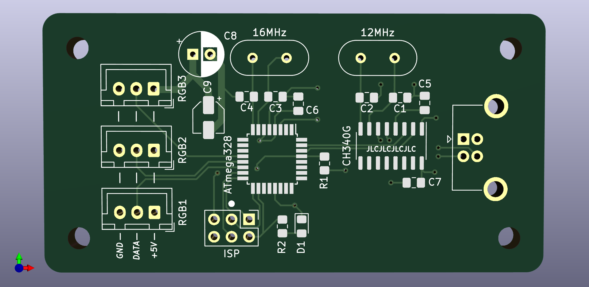

von Daniel C. (Gast)
Kann es sein, dass der Controller um 180° verdreht aufgelötet wurde?
Der Markierungspunkt vom uC soll laut dem hier Richtung Stecker zeigen,
wenn ich das richtig deute.
https://www.mikrocontroller.net/attachment/590914/render.png
Nach dem Foto hier befindet sich der Punkt aber genau gegenüber.
https://www.mikrocontroller.net/attachment/590916/IMG_1103.JPG
Ein besseres Foto vom uC wäre cool :)

von Hmmm (hmmm)
Jim M. schrieb:
> Christoph schrieb:
>> Vtarget         : 0.0 V
Das gehört zur Konfiguration des echten STK500 und ist bei ISP
irrelevant.
von Ben K. (bkaiser)
Stimmt, hab ich übersehen. Mmmmh.
Oliver S. schrieb:
> Ben K. schrieb:
>> Die haben
> Na ja, bei den "erkannten" Signaturen wird es wohl keine Verwechslung
> sein, sondern tatsächlich kein Signal.
>> avrdude: device signature = 0xffffff (probably .xmega) (retrying)
>> avrdude: device signature = 0xff00ff
> Oliver
> irrelevant.
Aber wird bei ISP nicht auch die Betriebsspannung gemessen, damit die in
einem Bereich liegt, in dem der Flash beschrieben werden kann?

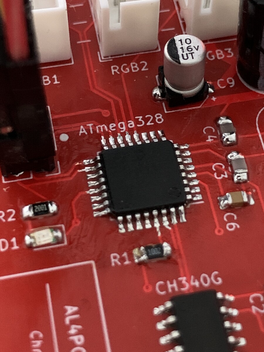

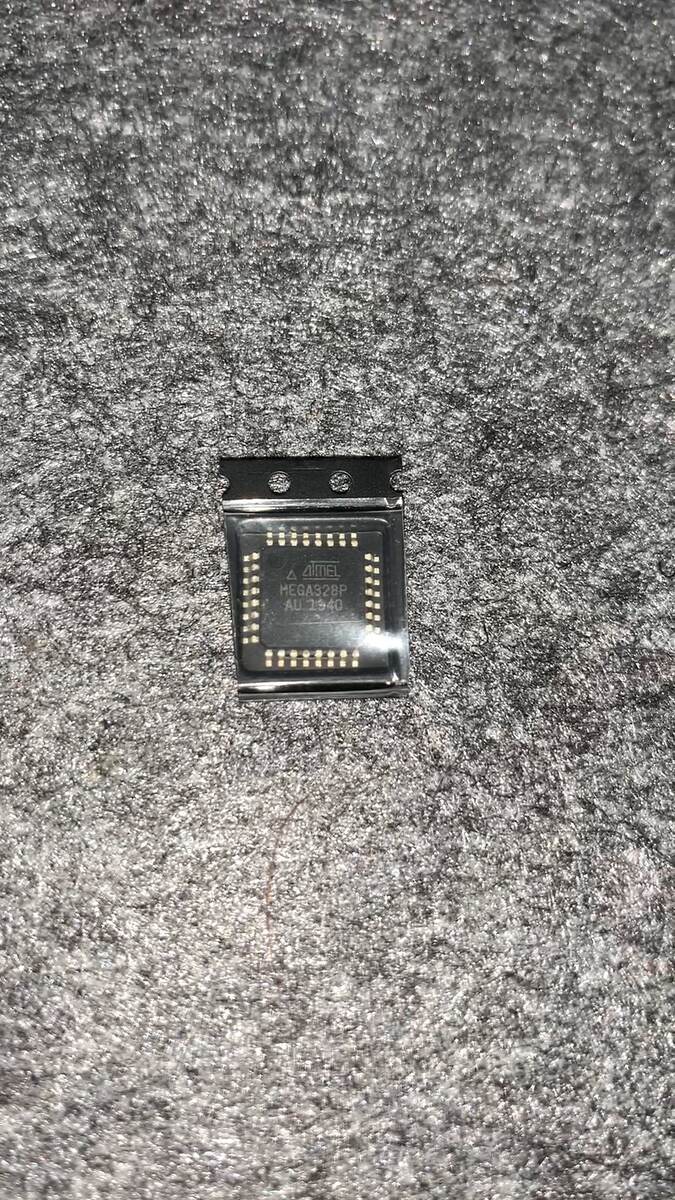

Habe mal Fotos von den Megas gemacht, die ich vom Chinesen bekommen
habe. Das ist ein 328PU-TH (?)... Habe aber auch noch 2 andere P-AU im
Schrank. Könnte es wirklich daran liegen? Die MiniCore Library bietet
mir die Optionen 328P/328PA, 328/328A und 328PB. Mit keiner klappts, hab
die schon durchprobiert.
Den Punkt soll Orientierung für den ISP-Stecker sein, nicht für den uC
;) Orientierung passt.
von H. H. (Gast)
> habe.
Du hast dir Fälschungen andrehen lassen.
H. H. schrieb:
>> habe.
Ja schaut so aus, der U-TH wird auch als QFN verkauft und das kann nicht
sein, daß es die gleiche Bezeichnung für unterschiedliche Gehäuse gibt.
https://forum.allaboutcircuits.com/threads/what-is-atmega328p-u-th.189896/

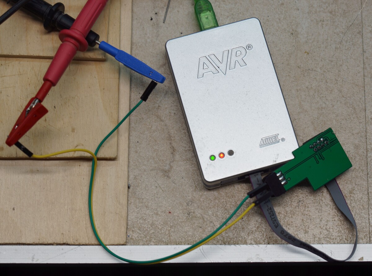

von Veit D. (devil-elec)
messe mal bitte direkt an den Controllerpins, nicht Pad sondern Pin,
ohne Programmieradapter nach ob die 5V anliegen. Denn wenn Vtarget 0V
meldet geht es nicht weiter. Was hast du für einen Programmieradapter?
Ein Programmieradapter dient in der Regel nicht dafür den Controller zu
H. H. schrieb:
>> habe.
Crazy H. schrieb:
> H. H. schrieb:
>>> habe.
Oh verdammt... Gute Hinweise! Vielen Dank schon mal! Hatte da schon ein
paar mal was drüber gelesen. Sind das dann wohl nachgemachte oder
einfach nur "leere" Chips?
H. H. schrieb:
> Das allerdings ist Unsinn.
> https://www.richis-lab.de/uC01.htm
Da der bei Richard von einem Arduino stammt, ist dessen genaue Herkunft
auch ungeklärt. Außerdem findet sich das Marking in keinem der
Dateblätter 328/328P/328PB

von Peter D. (peda)
Ich sehe keine GND-Verbindungen.
Wird denn der USB-Chip erkannt?
Christoph schrieb:
> Sehen die P-AU denn
> legitim aus?
Den gibts tatsächlich auch laut DB
von H. H. (Gast)
> auch ungeklärt.
Das Die ist unzweifelhaft ein Original.
Ja, USB wird erkannt. GND ist auf der Rückseite, da gehen die Vias hin.
Für die ganzen Negativbewerter hab ich jetzt extra das letzte verfügbare
DB vom Hersteller runter geladen .... es gibt diese Chipbezeichnung
NICHT.

von Cristi P. (nico_2010)
Hi, you've got fake chip! Check original marking vs your chip marking.
So...
Ich habe jetzt einfach mal eine weitere Platine bestückt - diesmal nur
mit uC, Reset-Pullup und ISP-Header. Dafür habe ich auch die "anderen"
Megas benutzt, die ich noch hatte *. Leider hat das alles gar nichts
gebracht. Selber Fehler, krumme Signatur, nichts funktioniert.
Spaßeshalber mal das Atmel Studio installiert und mit dem MKII noch mal
probiert. Direkt eine Target Voltage von 0V, Kommunikation mit dem uC
geht auch nicht (s. Screenshot).
Irgendwas scheint also gewaltig nicht zu stimmen. Entweder ich habe
zufällig 2 kaputte China-uCs von 2 unterschiedlichen Händlern oder in
meiner Schaltung ist irgendwas kaputt oder es ist ein Layer 8 Problem...
Habt ihr Ideen, was das sonst vllt noch sein könnte? Passt meine
Platine/Schaltung wirklich so?
* die hier:
https://www.mikrocontroller.net/attachment/590923/IMG_1112.JPG
von Stefan F. (Gast)
Der Atmel ISP mkII muss von der Zielschaltung mit Spannung versorgt
werden. Und wenn VCC anliegt, dann zeigt er sie auch korrekt an.
Stefan F. schrieb:
> Dafür bräjcze man ein Target, das mit mindestens 40 MHz getaktet wird.
Korrektur: bräuchte

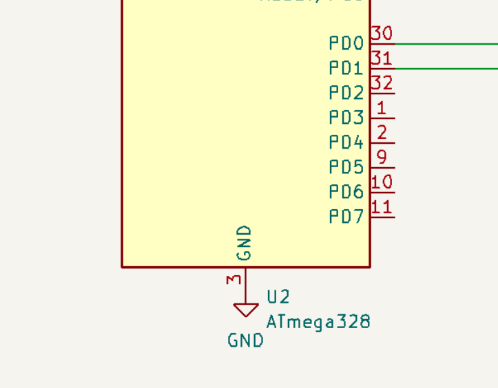

Du hast in deinem Schaltplan nur einen GND, was ist mit Pin 5 und 21?
Ebenso gibts 2 VCC (+AVCC).
Der PB hat nur einen VCC und 2x GND.
Du musst alle GND Pins anschließen: 3, 5, 21
Dir fehlt auch ein VCC Pin: 4, 18, 18
Stefan F. schrieb:
Ist in dem KiCad-Symbol zusammengelegt. Auf der Platine sind 3, 5 und 21
an GND.
4, 6, 18 liegen an +5V. AREF ist hier irrelevant, richtig?
Stefan F. schrieb im Beitrag #7366146:
> Pin 18 ist im Layout nur mit dem ISP Stecker verbunden, aber nicht mit
> der 5V Versorgung. Deswegen zeigt dein Atmel ISP mkII korrekt Null Volt
> an
Ja genau - beim ISP geht der nach hinten durch und von dort durch das
Via unterm Mega an die anderen Pins.
Blöde Idee. Hast du dir das ausgedacht?
Wie viel Volt hast du wirklich am VCC/GND am ISP Stecker? Wenn dein
Atmel ISP mkII 0.0 anzeigt, dann wird das wohl stimmen, oder er ist
defekt.
Das hatte ich übersehen. Habe meinen Beitrag daher inzwischen wieder
gelöscht.
Ich sehe noch etwas, was aber wohl auch gerade nicht die akute
Problemursache ist:
An jedes VCC/GND Pärchen gehört ein eigener Abblock-Kondensator. Und
zwar ganz nahe an das IC. Vor allem auf Seite des ISP Steckers vermisse
ich ihn.
Darf ich davon ausgehen, dass die ganzen GND Pins über eine unsichtbare
Plane miteinander verbunden sind?
Messe doch mal (ohne angesteckten Programmieradapter) die Spannung an
VCC/GND und Reset/GND am ISP Anschluss. Das muss beides 5V sein.
Sorry für die "späten" Antworten, ich darf mit dem frischen Account noch
nicht spammen ;-)
Stefan F. schrieb:
> defekt.
> gelöscht.
Nein, das Symbol hab ich nicht selbst gebastelt.
Multimeter sagt 4,95V zwischen VCC und GND und auch zwischen RST und
GND, beides ohne MKII.
Ich hab jetzt den MKII an den ISP gehängt, VCC und Masse zusätzlich noch
an einen Arduino, den ich hier rumfliegen hab zur Spannungsversorgung.
So ganz grundsätzlich passt das, richtig?
Trotzdem 0V... Ist "nur" ein Klon, den hatte ich vorgestern für 35€
geschossen, aber wird im Studio erkannt.
> Problemursache ist:
> ich ihn.
Okay, guter Punkt. Danke dir! Würde schätzen, dass es trotzdem erstmal
funktionieren sollte...? Und ja, richtig, GND liegt auf der Rückseite.
Christoph schrieb:
> Ist "nur" ein Klon
Ich würde es eher als schlechte Fälschung bezeichnen. Wenn es ein
nachgebauter Atmel ISP mkII wäre, würde er die Spannung korrekt
anzeigen.
> für 35€
Wow, soviel habe ich für das Original bezahlt.
Also: Versorgung liegt an allen Pins (auch am Programmieradapter) an.
Reset wird per Pull-Up auf HIGH gezogen und ist mit dem ISP Stecker
verbunden. Zumindest ein Abblock-Kondensator ist vorhanden. Damit sind
alle Voraussetzungen erfüllt, die mir einfallen.

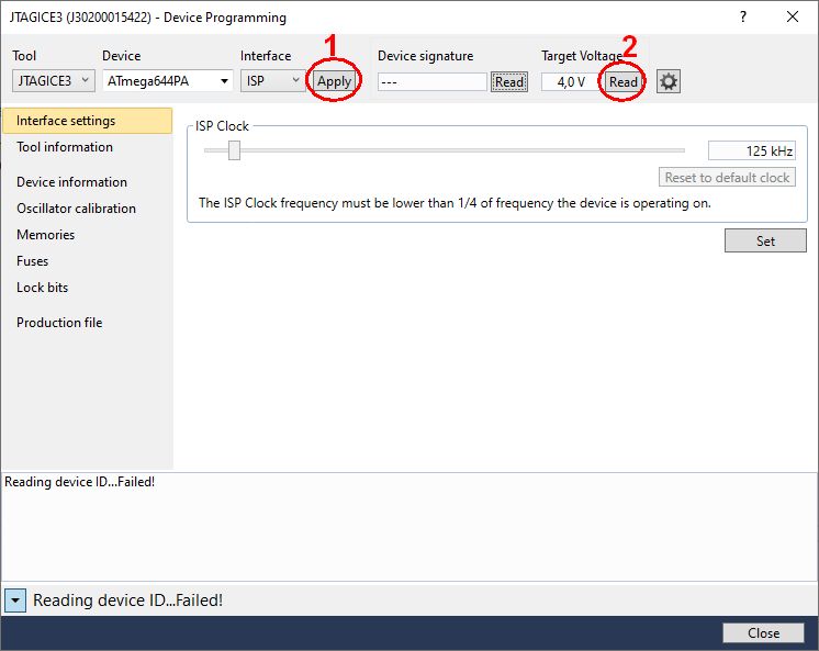

von Reinhard R. (reirawb)
Hallo Christoph,
es klemmt scheinbar an der nicht vorhandenen/gemessenen
Betriebsspannung. Versuch doch mal folgendes:
Direkt am ISP-Stecker des Programmieradapters nur die Spannung anlegen
und im AVR-Studio zu messen, siehe Bilder. In dem Fenster irgendeinen
Prozessor eintragen und die beiden Buttons in der Reihenfolge betätigen.
Wenn dein MKII dort nichts anzeigt, scheint er nicht richtig kompatibel
zu sein, mein Beispiel funktioniert mit einem JTAGICE3, was anderes habe
ich nicht.
Meine Erfahrungen dazu: Früher hatte ich einen Eigenbau-Programmierklon
hier aus dem Forum. Der funktionierte mit AVR-Studio V4.X ohne
Spannungsmessung. Dann konnte ich recht günstig hier im Markt den
JTAGICE3 bekommen. Habe nun auch Studio 7 imnstalliert und es
funktionierte ... nichts. Ich hatte in meinen bisherigen Projekten an
dem ISP-Stecker den Vcc-Anschluß nie belegt, war ja bisher nicht nötig.
Nachdem ich das nachgeholt hatte, funktionierte die Programmierung auch.
Meine Vorschläge, wenn das mit der Spannungsmessung nicht funktioniert:
 - Anderer Programmieradapter, möglichst ein Original
 - Mal mit AVR-Studio V4.x versuchen
Reinhard
