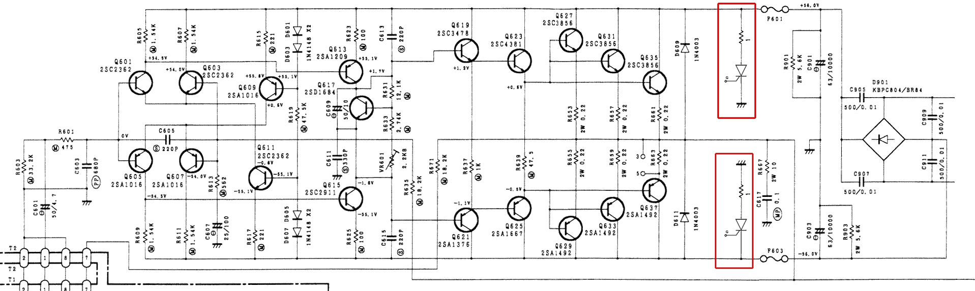

Ich hab hier meinen Lieblingsverstärker aus den 90er Jahren, welcher
immer noch Super funktioniert. Nun habe ich mir kürzlich ein paar
hochwertige Lautsprecher gegönnt und denke über einen Schutz selbiger
nach. Bei dem Verstärker handelt es sich um einen Rotel RB980BX und
dieser hat keinerlei Sicherheitsvorkehrungen bei einem Defekt der
Ausgangstransistoren. Einzig ein Paar 4A Sicherungen hängen je Kanal in
der Spannungsversorgung, aber bis die ansprechen haben sich die
Lautsprecher längst in Rauch aufgelöst.
Jetzt hatte ich die Idee den Verstärker zu modifizieren und die
Lautsprecher mit einer Crowbar zu schützen. Diese soll bei einer Störung
die Spannungsversorgung nach den Sicherungen kurz schließen und so die
Endstufe Stromlos schalten. Das die Sicherungen danach hin sind ist
klar, Hauptsache den LS passiert nichts. Und eventuell kann man ja damit
auch noch den ein oder anderen Endstufentransistor vor dem Tod retten.
Im Anhang habe ich meine Gedanken mal kurz skizziert (Rot eingerahmt).
Die Auswertung und Ansteuerung der Thyristoren fehlt natürlich noch, das
würde ich mir, leicht modifiziert, vom RA1070 abschauen, es geht mir
vorerst nur um die Idee? Taugt das was, oder wie könnte man es
anders/besser machen.
Relais vor den Ausgängen, wie es der Rest macht, möchte ich ungern
verbauen. Im Fehlerfall können die ungünstigster Weise bei den hohen
Strömen verkleben und die Endstufentransistoren schützt das auch nicht.
Es soll früher Verstärker mit einer Crowbar als Schutz gegeben haben,
aber ich finde dazu nichts. Kennt einer sowas und wie wurde das damals
gemacht?
Viele Grüße, Steffen
von Christoph Z. (rayelec)
Beim Ulti-Amp von Elektor wurde das mit einem fetten Triac gelöst,
welcher bei Gefahr die Betriebsspannung des Verstärkers zusammenreisst
und damit die Sekundärsicherungen des Netzteils zum auslösenbringt.

von Mark S. (voltwide)
Lautsprecher Trennrelais sind zwar üblich, aber dennoch eine schlechte
Lösung. Im Ernstfall, wenn nach Kernschmelze in der Endstufe die volle
Gleichspannung ansteht, gibt es einen Lichtbogen, weil das Trennvermögen
des Relais gar nicht ausreicht. Hinzu kommt dass die Relais-Kontakte
über die Jahre gerne Kontaktprobleme bekommen und damit zur bewährten
Fehlerquelle werden. Von daher würde ich der crowbar-Version den Vorzug
geben. Da hier eine Gleichspannung kurz zu schließen ist, wäre ein
Thyristor die hier beste Wahl.
Michael B. schrieb:>
> Ob das Relais bei deiner Gleichspannung die 4A noch trennen kann, musst
> du überprüfen und ggf. ein leistungsfähigeres Relais verwenden.
Bei einer Betriebsspannung von +-54V und einem 4Ohm Lautsprecher - der
ca 3Ohm DC-Widerstand hat - wirst Du wohl deutlich über 4A liegen. Und
das trennt Dir kein bezahlbares 15A-relais.

Bei der Peavey CS800 PA-Endstufe aus dem letzten Jahrhundert wurde mit
dem Triac der Lautsprecherausgang kurzgeschlossen.
Das funktionierte, allerdings war bei der Endstufe diue ich damals
repariert habe dabei der Triac dauerthaft leitend geworden. Was aber der
geringere Schaden ist.
https://www.audioservicemanuals.com/p/peavey/peavey-cs/1335103-peavey-cs-800-a-series-12-76-schematic
Uwe
Vielleicht für die Lautsprecher eine kleinere Sicherung? Z.B. 2 A flink
für einen Lautsprecher, der 16 W Sinus kann und 4 Ohm hat? Kann mir
nicht vorstellen, das ein Lautsprecher schneller abraucht als eine
Sicherung. Ist doch auch nur eine Kupferspule mit nicht zu
vernachlässigender Wärmekapazität.
Crowbar klingt für mich mehr nach einen Rezept, die Endstufe zu
zerschiessen.
Bert 0. schrieb:
> Schaltplan von rechts nach links gezeichnet
Und die Schrift steht auf dem Kopf? Dann dreh den Computer um.
Der Signalpfad geht von links nach rechts. Lediglich die Versorgung ist
rechts, was aber auch Sinn ergibt, denn dort sitzen mit den Endstufen
auch die Hauptverbraucher und der Endstufenstrom muss nicht erst mal an
der Vorstufe vorbei...

von Manfred P. (pruckelfred)
Das hat mich auch einmal einen Heco-Tieftöner gekostet, die volle
Gleichspannug am Lautsprecher.
Uwe B. schrieb:
>> Sicherung.
> Mit automatischem Schnellwechsler. Jedesmal wenn auf die große Trommel
> geklopft wird und der Bassist gleichzeitig an der dicken Saite zupft...
> Wie willst du das dimensionieren?
Genau da sehe ich ein Problem: Bei Vollaussteuerung liegt fast die volle
Spannung als Nutzsignal an, wie soll man das vom Fehlerfall
unterscheiden?
Langsam machen geht nicht, dann ist die Schwingspule gar, bevor die
Schutzschaltung anspricht.
Was nun - 10000µF (xc=0,4Ohm@40Hz) vor den Lautsprecher, früher ging es
auch ohne Gleichstromkopplung?
Man überwacht eben die Nulldurchgänge. Wenn zulange keiner war, wird die
Schutzschaltung aktiv. Audio ist immer AC!

Es gibt TDAx, die das Clipping an beiden Rails erkennen. Wenn eine
Transe durchlegiert, hängt der Ausgang dauerhaft sehr nahe an einer der
Rails.
Uwe B. schrieb:
> Was die einfache Schaltung der Peavey CS800, welche ich weiter oben
> verlinkt habe, auch tut.
Da soll wohl die netzseitige Sicherung fliegen. Bisserl billich gelöst.
von Ste N. (steno)
Wow, so viel Feedback. Vielen Dank!
Dann scheint ja die Idee gar nicht so abwegig.
Da sehe ich das Problem, das zwar die Lautspecher geschütz werden, aber
im Fehlerfall die Endstufe völlig abraucht, oder?
Michael B. schrieb:
> Bei mehr als 4A trennt die Sicherung.
Bis die 4A Sicherung auslöst vergehen sicher einige Sekunden, das ist
mir zu heiß. Die Lautsprecherchasis gibt es neu nicht mehr und die
Reparatur der Hochtöner hat mich erst kürzlich knapp 300€ gekostet. Die
hatte aber nicht ich auf dem Gewissen...
Uwe B. schrieb:
Ich will eigentlich den Strom über die Emmiterwiderstände überwachen und
ab einem gewissen Schwellwert die Crowbar auslösen. Wenn ein Transistor
durchlegiert fließt da sicher etwas mehr Strom als normal unter
Volllast.
Der Elektor Ultiamp macht das genauso wie ich mir das vorstelle, danke
für den Link. Ich habe allerdings nur die +-54V vom Netztrafo zur
Verfügung, aber das sollte kein Problem sein.
Die Crowbar schließt im Fehlerfall die Betriebsspannung kurz und entlädt
die fetten Elkos - also keine Gefahr für die Endtransistoren. Eine
durchgebrannte Schmelzsicherung und ein evtl durchlegierter Thyristor
sind dann die einzigen Opfer.

von Ste N. (steno)
Hallo Mark,
ja genauso habe ich mir das gedacht.
Mein Einwand weiter oben bezog sich auf die Aussage von Michael B. Du
hattest das Problem mit den klebenden Relais angesprochen und er meinte
das ja dann die 4A Sicherung auslöst. Das Problem welches ich sehe ist,
das eine 4A Sicherung durchaus einige Zeit benötigt um bei Überstrom
abzubrennen. Damit die sofort auslöst braucht man schon den 10fachen
Strom und genau das würde ja eine Crowbar bewerkstelligen.
Benötigt man für die Triacs eigentlich eine Kühlung? Ich meine der
Stromfluß im Fehlerfall ist zwar gewaltig, aber auch relativ kurz. Das
sollten die doch abkönnen?
Jetzt mal eine Frage an die Analogfraktion. Der Triac bekommt ein Signal
am Gate von sagen wir mal 50mA und schaltet durch. Dadurch bricht hinter
der Sicherung die Spannung komplett zusammen. An dieser Spannung hängt
aber auch die Auslöseschaltung für den Triac. Kann das zu einem Problem
werden? Ich habe das so verstanden das ein Thyristor/Triac nur einen
Zündimpuls benötigt und dann so lange leitend bleibt, bis der Stromfluß
über die Anoden ein gewisses Maß unterschreitet. Aber dann sind ja die
Sicherungen eh durch und der Zweck wäre erfüllt.

von Michael B. (laberkopp)
> mir zu heiß.
Bei einem Strom, der beim 4A trennenden Relais den Abreissfunken
weiterbrennen lässt ?
Sicher nicht.
Das Relais schützt vor geringer Gleichspannung die eben weniger als 4A,
z.B. 1A, dauerhaft fliessen lässt. Die geht nur in den Tieftöner (der
würde sogar 4A verkraften, aber vielleicht nicht dauerhaft 16A).
Das Relais schützt zudem vor Einschaltplopp und Ausschaltplopp und wenn
das Netzteil asymmetrisch kaputt ist, denn da helfen die Sicherungen
nicht.
Wenn am Ausgang wirklich ein Kurzschluss auftritt, ebenso wenn der
Ausgang eine Schluss zu einer der Versorgungsspannugen bekommt, dann
fliesst voller Kurzschlussstrom, da ist die Sicherung sofort durch. Denn
das Schmelzintegral einer Sicherung ist deutlich kleiner als das eines
Lautsprechers.
Du suchst Probleme wo keine sind.
Daher kommst du auf abstruse Lösungen wie die crowbar, die der Rest der
Welt nicht so baut, weil die WISSEN statt BEFÜRCHTEN.
von Ste N. (steno)
Oliver S. schrieb:
> Letztendlich wird das eine Schaltung, die man ähnlich einer
> Schmelzsicherung nur zerstörend testen kann. Und ob die heiligen
> Lautsprecherle das dann überlebt haben, weißt du auch erst hinterher.
> Aber Sicherheit ist eh nur ein Gefühl, dafür reichts allemal.
Das ist wohl Wahr! Ich will ja, wie schon geschrieben, den Strom über
die Emitterwiderstände messen. Normal bei max. erträglicher Lautstärke
fließen da pro Transistor sagen wir mal 1-2A. Wenn ich jetzt bei 4A und
einer kleinen Verzögerung abschalte sollte eigentlich alles im grünen
Bereich liegen. Testen kann man das natürlich nur am Labortisch mit
einem fetten Lastwiderstand. Eventuell noch mit dem Oszi auf
unerwünschte Spannungsspitzen untersuchen und dann beten...
Meine Hoffnung ist allerdings, das die Endstufe mit den 3 parallelen
Transitorpaaren so überdimensioniert ist, das bei normaler
Zimmerlautstärke eh nichts passiert.

von Εrnst B. (ernst)
Ste N. schrieb:
> Es gibt da 3 und 4 Quadranten Triacs, ist das für meine Anwendung egal?
Egal. Läuft ja an Gleichstrom, du kannst dir den Quadranten also
aussuchen.
Thyristor würde auch reichen, muss kein Triac sein.
Braucht keine Kühlung. Bis die Wärme am Kühlkörper ankommen würde, sind
die Elkos leer. Notfalls legiert der Thyristor auch durch, dann muss der
zusammen mit der Sicherung und den Endstufen-Transistoren getauscht
werden.
Evtl. noch zwei dicke Dioden V+ |< GND |< V- vorsehen, damit beim
Crowbar-Zünden die GND-Schiene nicht über/unter die Versorgungsrails
wandern kann.

von Uwe B. (uwebre)
Jörg B. schrieb:
> Dimensionierung: I sicherung = SQR(P lautsprecher / R lautsprecher).
> Zum Ansprechszeit: Es gibt für eine Sicherung eine Konstante I²t, die in
Die Hersteller der Heimbeschallungstechnik hätten also nur diese Formel
nutzen müssen um hunderttausenden in der lokalen, samstäglichen,
Disaster Area gestorbenen Schwingspulen den Tod zu ersparen?
> Ich bin davon ausgegangen, das Überlastung ein extrem seltenes Ereignis
> ist.
Es geht bei dem Crowbarkonzept darum den Lautsprecner zu schützen wenn
in der Endstufe einer der Leistungstransistoren durchlegiert ist und am
Ausgang entsprechend eine kraftvolle Gleichspannung ansteht.
Da greift die Schaltung wie in der CS800 am Ausgang zum Lautsprecher
(habe ich weiter oben verlinkt) zuverlässig. Vier Bauteile im Wert von
unter einem Euro.
Selbst wenn bei Kurzschluß durch den Triac weitere Transistoren sterben
sollten (warum sollten sie?) ist das bei weitem das kleiner Übel
gegenüber einer getöteten hochwertigeren Laursprecherbox.
>Wenn man dauert grenzwertig unterwegs ist, wäre vielleicht ein PTC
Das, auch die Soffittenbirne vor dem Hochtöner, ist ein Konzept aus der
Mitte des letzten Jahrhunderts und hat nie wirklich funktioniert.
Die Begrenzung der für die Schwingspulen zulässigen Leistung geht im
Heimbereich mit den Ohren, der damals auf unseren Teenpartys oft zu
kleine Verstärker sollte heute das Thema nicht mehr sein.
Im Profibereich werden Limiter eingesetzt, für jeden (Frequenz-) Weg
einzeln. Oft eingemessen, bzw. angepasst an Lautsprecher und Verstärker.
Allerdings frage ich mich warum Steffen seinem Verstärker derart
mißtraut?
Sollte es um das Disaster Area Szenario gehen: Falsches Konzept, weniger
Alk.
Uwe
von Ste N. (steno)
Vanye R. schrieb:
> Lustig bei so einer Crowbarsache finde ich aber die Auslegung. Es sollte
> ja so empfindlich sein das der Ausgang runtergerissen wird bevor die
> Boxen gluehen, aber es soll auf keinen Fall so empfindlich sein das es
> mal einfach so passiert. Den im Gegensatz zu einem Relais fuehrt das
> immer gleich zu einem defekt der Endstufe. .-)
Mal abgesehen über Sinn oder Unsinn einer Crowbar in einem
Heimverstärker. Wieso sollte bei ansprechen der Crowbar die Endstufe
defekt gehen? Ich nehme ihr doch im Prinzip nur die Spannungsversorgung
weg. Ist ja eigentlich wie ausschalten, nur schneller.
Und Sinn der Crowbar wäre in meinem Fall ja, wenn die Endstufe eh schon
defekt ist, das sie den Rest schützt.
Vanye R. schrieb:
> Das wuerde ich auch mal so sehen. Wer Lautsprecher hat denen er eine
> gewisse Wertschaetzung entgegen gebracht hat, der wird ja sicher auch
> einen entsprechenden Verstaerker haben. Ich weiss z.B garnicht wieviel
> hundert Watt mein Verstaerker so hat. Aber jedenfalls wird der nie mehr
> als zu 10% ausgelastet weil bei 20% vermutlich schon die Polizei vor der
> Tuer steht. :)
Auch mein Verstärker scheint Leistungsreserven ohne Ende zu haben. Ich
hatte bisher den Lautstärkepoti nie über der 11Uhr Stellung. Das ist
dann aber schon eine Lautstärke die man wirklich nur kurz aushält. Das
Teil ist jetzt 30Jahre alt und es ist immer noch alles Original.
Vanye R. schrieb:
> Schuetzen muss man sich also eher vor anderen Defekten der Endstufe die
> nur alle xx Jahre mal auftreten.
Was wären das denn für Defekte die nur alle xx Jahre auftreten?
Vielleicht bin ich ja doch auf dem Holzweg und mache mir zu sehr einen
Kopf.

Nur mal für mich zum Verständnis. Nach der Schaltung am CS8000 wird ja
der Ausgang zum LS kurzgeschlossen. Das ist ja praktisch das selbe, wie
ein Kurzschluß an den LS-Klemmen. Wenn nun der Rest des Verstärkers von
dem Kurzschluß nichts mitbekommt und munter weiter dudelt, sollten doch
nach und nach alle Endstufentransistoren sterben, oder? Oder eben die
Sicherungen, je nachdem wer zuert nachgibt.
Christian M. schrieb:
> lass die Endstufe so wie sie ist
Endstufen ohne Lautsprecherschutz sind billiger Ramsch mit
möglicherweise teuren Folgekosten.
Irgendwann altern Kondensatoren und das Ding schwingt, der hohe
Umladestrom überhitzt die Endtransistoren, einer legiert durch und der
Lautsprecher ist Schrott.
Wenn ich allerdings davon ausgehe, dass der Schaltplan oben mit den
Sicherungen und ohne die Thyristoren seinen aktueller Rotel darstellen,
dann reicht das als Lautsprecherschutz, die Sicherungen schützen den
Lautsprecher bei durchlegierten Transistoren.
Sie verhindern keinen Einschaltplopp, sie verhindern keinen
Hochtönerschaden bei Oszillationen, sie brennen bei Kurzschluß am
Ausgang eventuell erst NACH den Transistoren durch, sie löen nicht aus
bei moderatem Gleichspannungsoffset am Ausgang aber sie sind schneller
kaputt als die Schwingspulen im Lautsprecher und der Hochtöner hat darin
eventuell eine eigene Glühlampe als Überlastungssicherung.

Wobei ich die fehlende Schutzschaltung schon merkwürdig finde. Mein
Verstärker -auch nicht gerade aus dem Billigsegment- hat eine
Schutzschaltung, allerdings weiß ich nicht, ob er damit die Lautsprecher
oder sich selber schützt.
Einmal ist sie eingesprungen, bei etwas höherer Lautstärke (meine
Lautsprecher haben nen super Klang, aber miesen Wirkungsgrad, dazu noch
4-Wege, also komplexe Last für den Verstärker) aber das äußerte sich nur
in sofortigem Trennen per Relais und einem Blinken der Status LED.
Ausschalten und alles wieder gut.
