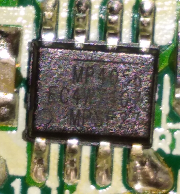

Was ist das fuer ein IC ?

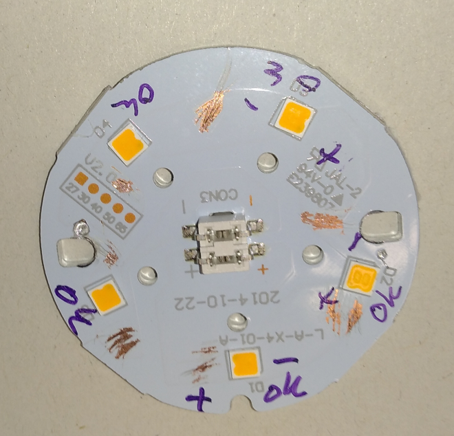

Vielen Dank an beide fuer die schnelle Antwort. Jetzt haette ich noch eine Frage, welchen Nennstrom brauchen diese fuenf Leds aus der gleichen Lampe ?
Hallo Nutze das Datenblatt welches du als weiteren Link auf den von Stefan angegeben Link finden kannst, bzw. dir via Google auch direkt (MP4056 Datasheet PDF als Suchbegriff) präsentiert wird. Dort ist je nach Güte mehr oder weniger direkt zu erkennen wo und wie die Strombegrenzung realisiert wird (typischerweise ein Widerstand bzw. ein Spannungsteiler - also zwei Widerstände) die direkt an ein oder auch zwei Pins des IC -also hier den MP4056) angeschlossen sind. Das vergleichst du dann mit der dir vorliegenden Platine (LED Lampe) und setzt die vorgefundenen Werte (wie SMD Widerstände "codiert" sind sagt dir auch eine Googlesuche - als Tip: Resistor ist die englischsprachige Bezeichnung von Widerstand) und setzt dann die Werte in, die im Datenblatt irgendwo zu findene Formel ein. Ob das dann auch wirklich der Nennstrom der LEDs ist, hängt davon ab, wie großzügig die Entwickler der Leuchte mit den Datenblattwerten der uns unbekannten LED umgegangen sind. Harte Werte gibt es da nämlich nicht - bei weniger Strom steigt allgemein der Wirkungsgrad und die Lebensdauer - aber sinkt natürlich auch die Leuchtstärke, bei sinnvoll höheren Werten steigt die Leuchtstärke noch etwas, ohne dass die LEDs jetzt innerhalb der nächsten 1000 Stunden "sterben", aber natürlich wird die "Lebensdauer" ("Verbrauch" der LED und oder des Leuchtstoffes) kräftig zunehmen. Leicht O.T: Ikea hat einen Namen zu verlieren (da wird auch eine Leuchte eher mal in den "Massenmedien" zum Thema) aber natürlich: Sie wollen verkaufen und (kräftig) Gewinn machen ohne davon zu reden, sind bei weiten nicht so Zulieferer, Mitarbeiter und Kundenfreundlich und entspannt wie es die Werbung vorspielen will.
Bearbeitet durch User
Und die Leds haben mehr als die üblichen 3V, eher 6...18v da interne Reihenschaltung mehrerer. Bevor das die nächste Frage wird 😅 Klaus.
Bernhard F. schrieb: > Was ist das fuer ein IC ? Sorry, aber ist man jetzt noch nicht mal mehr in der Lage, die deutlich aufgedruckte Bauteilbezeichnung in Google einzugeben? Bei SMD-Kürzelcodes verstehe ich das ja, dafür gibt es Hinz - aber wenn's schon richtig draufsteht...

wenn jemand eine Lampe zerlegt und ein IC fotografiert - setze ich voraus, das derjenige auch in der Lage ist, das klar lesbare "MP4056" in eine Suchmaschine einzugeben wenn nicht, riecht das nach Bequemlichkeit oder Faulheit
