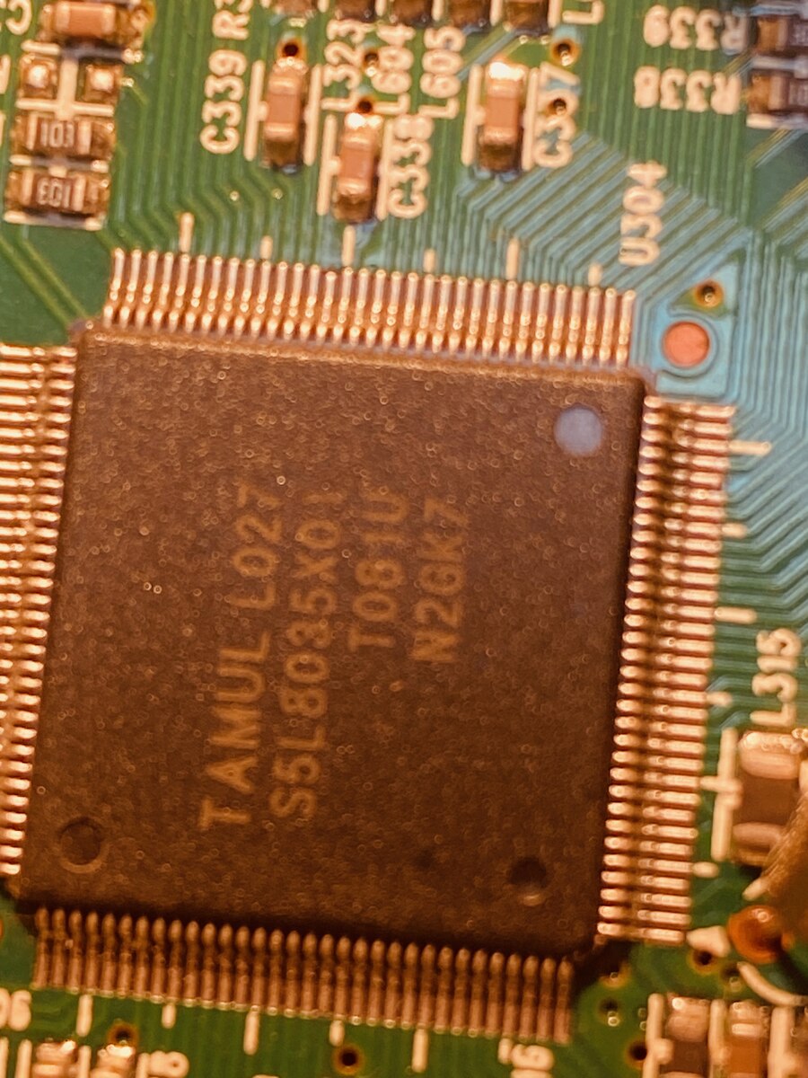

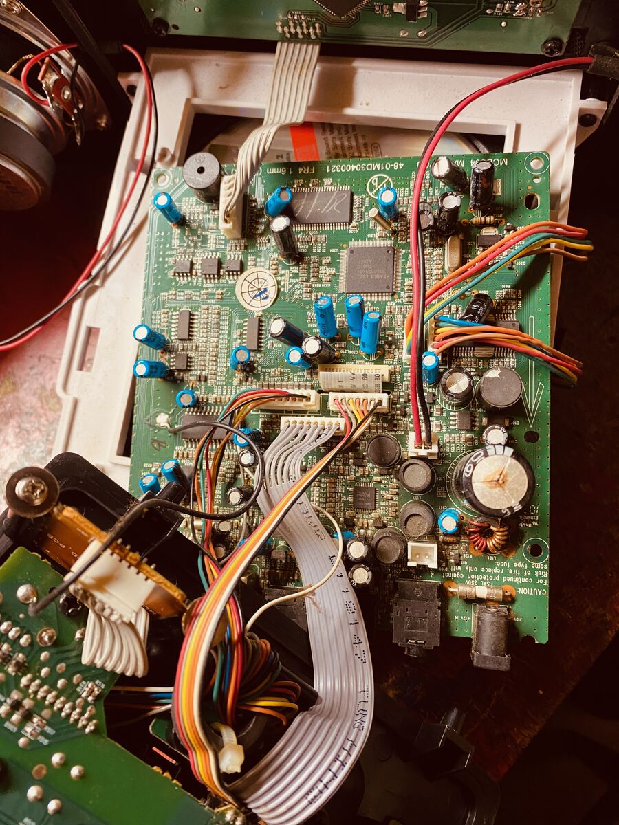

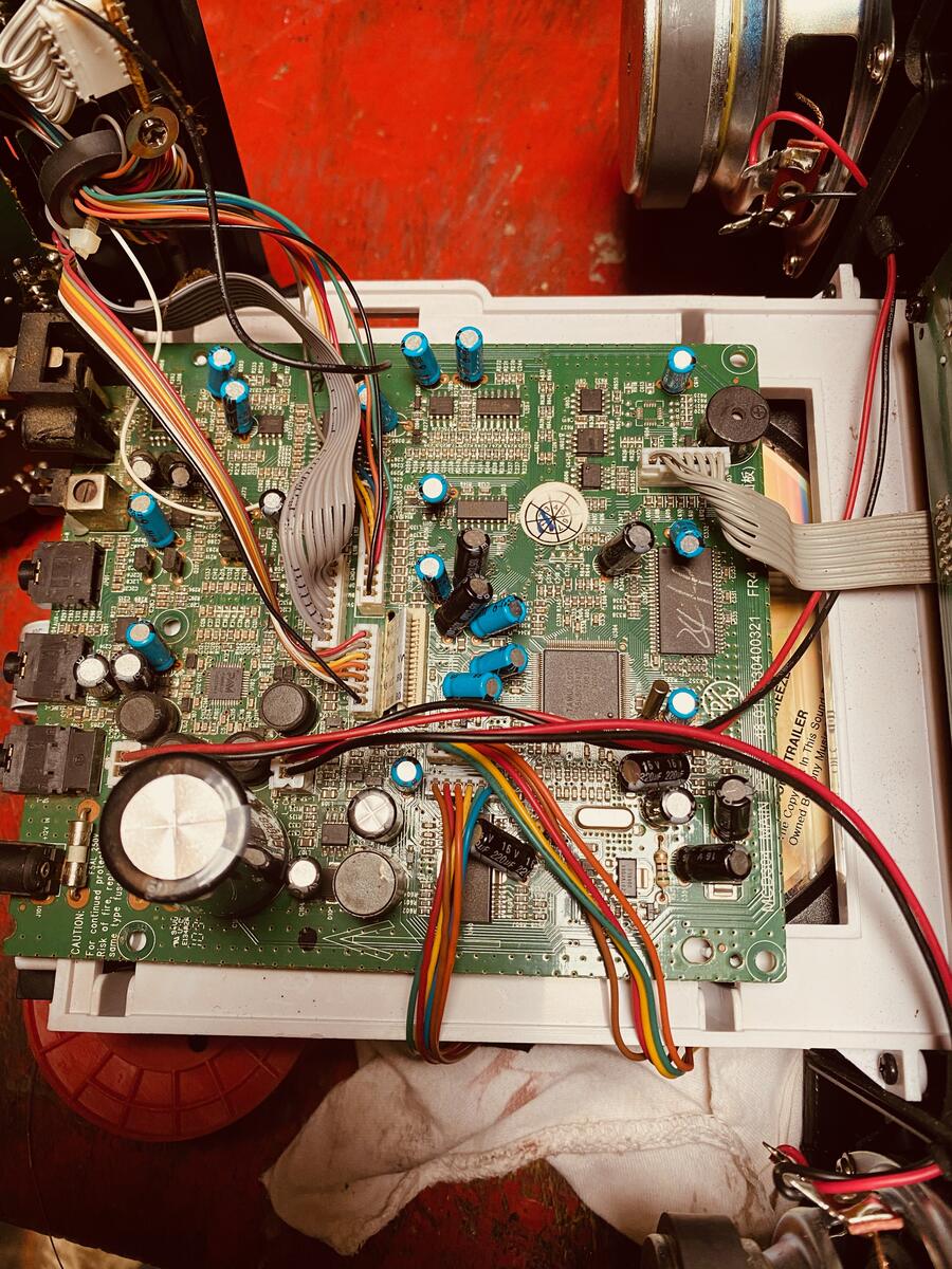

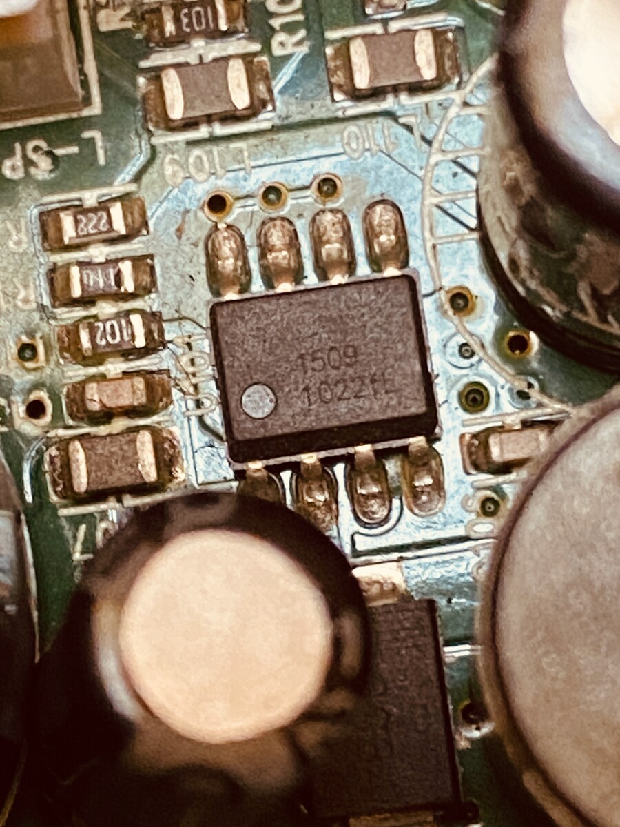

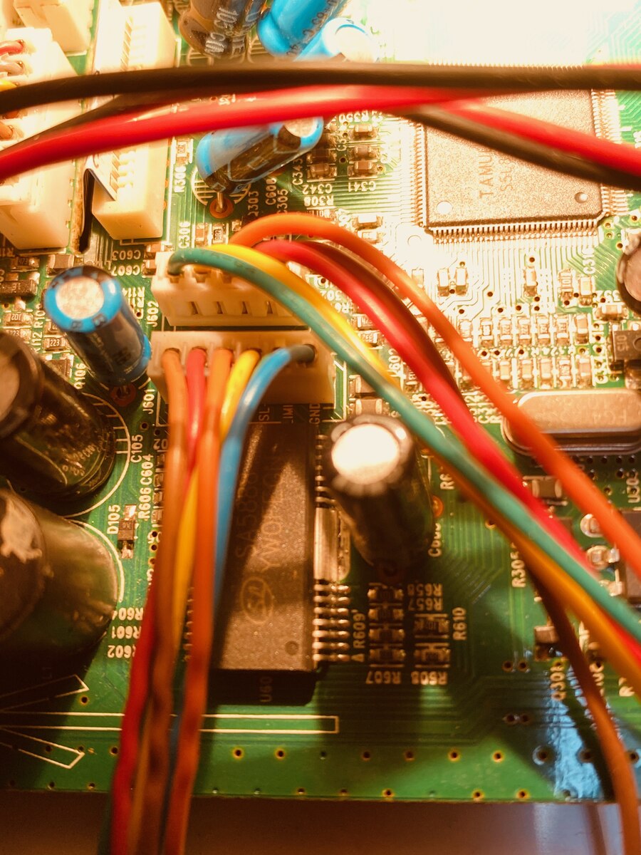

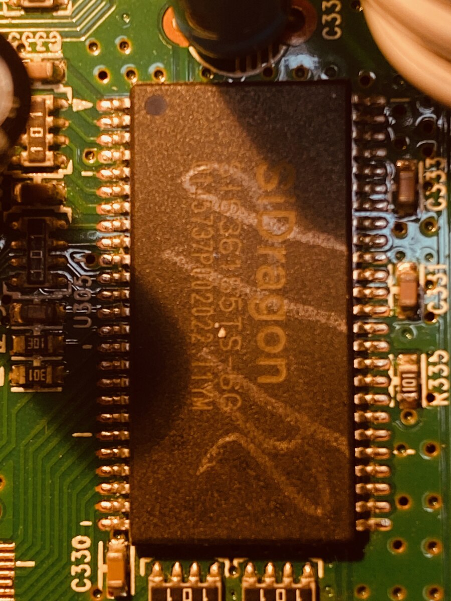

Mach doch mal (scharfe, gut aufgelöste) Fotos. Welche Chips sind
verbaut?
Hat das Gerät Tracking-(Gain+Offset)-Potis?

Ich habe keinen Testpunkt "RF" oder "HF" gefunden.
> verbaut?
Siehe anbei. Das 16-polige Flachbandkabel von der Laser-Einheit kommt in
der Mitte der Platine hoch. Es ist dann scharf abgeknickt (war so) und
eingesteckt. Ich sehe keine Ver-/Ent-Riegelung für das Flachbandkabel,
die lösen könnte, um es mal zu entfernen.

Auf dem 1. Bild sieht man den originalen C mit offenem Ventil, auf dem
2. Bild habe ich ihn schon ersetzt.
> eingesteckt.
Die im Foto
    230 KB
gezeigte Führung des empfindlichem Flachbandkabels mit dem eleganten
Knick in die Unterwelt zeugt von überragendem Geschick der Konstrukteure
dieses kompakten Kombigerätes. Man sollte dahinter noch Bewegung durch
den Laserschlitten haben, damit das Material seine vorzügliche Zähigkeit
zeigen kann.

von Helmut H. (65sc02)
Matthias S. schrieb:
> Ich kann dem TE allerdings nicht den Vorwurf ersparen, das er sich vor
> einem Reparaturversuch zumindest damit vertraut macht, wie ein CD Player
> funktioniert.
Ich weiß grob wie er funktioniert, ich habe nur gesagt, dass ich noch
nie einen repariert habe -- irgendwann ist immer das erste Mal. Das ist
schon ein Unterschied. Ich hab halt (aus Erfahrung) kein Gefühl dafür,
wie schwer oder leicht der Schlitten gleiten muss. Aber er fährt in die
Endposition, soviel ist sicher. Und es ist auch kein Sand im Getriebe:
alles smooth.
Morgen hab ich mehr Zeit für Messungen. Ich werde berichten.

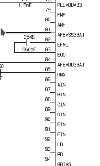

von Thomas W. (goaty)
Hier der Prozessor Tamul S5L8035
http://www.tamulm.com/?page_id=1845#p01
Hier der verwendet auch den Tamul Prozessor (LG MAX220UB)
https://www.manualslib.com/manual/1194220/Lg-Max220ub.html?page=32#
Evtl die Elkos alle mal In-Circuit auf ESR und Kapazität checken.
Hier die Pins für das CD Interface.
Vielen Dank, Thomas! Aber es scheint dann so, als ob das ganze signal
processing im TAMUL stattfindet und man an das RF/HF Signal garnicht
rankommt, richtig? Ich hab das bei den Signal-Pins jetzt nicht gesehen
-- oder hab ich es übersehen?
Ja, ja, das kommt noch, klar.
Jetzt muss ich mal mehr messen und weniger tippen! :-)
Peter K. schrieb:
> Helmut H. schrieb:
>> Ich glaube nicht, dass da Schaltregler drauf sind
> das müsste mMn einer sein
Ja, da hast Du recht, das könnte einer sein. Da ist auch eine
Induktivität daneben. Anbei ein besseres Bild der Stelle. Aber ich finde
kein data sheet für das IC. Mehr steht da wirklich nicht drauf. Hab's
unter verschiedenen Licht-Einfallswinkeln probiert.
> rankommt, richtig?
Soweit ich es blicke, und das ist wenig, ist das RF Signal vom Pickup
auf dem Flachbandkabel. Kann mich aber komplett täuschen.

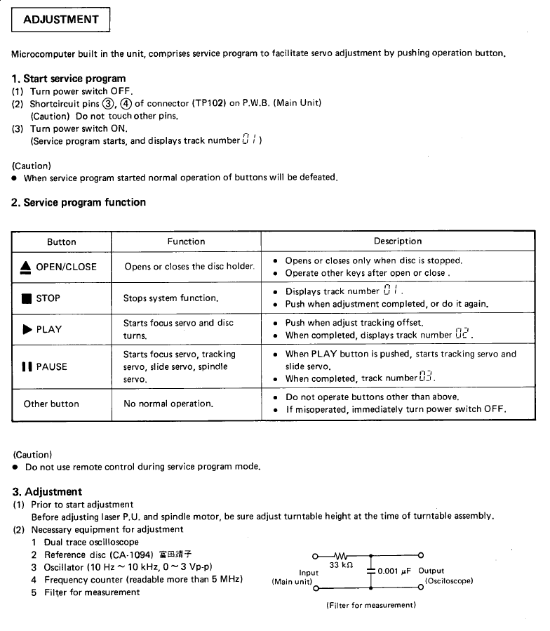

von Axel R. (axlr)
Ins Service-Menue und den Schalter so justieren, dass im Display ein
Wert um 300 ±70 rum angezeigt wird. Ohne die genaue Position/Justage
dieses kleinen Schalter wird das nix.

von Axel R. (axlr)
Helmut H. schrieb:
> Service Menue! Wie komme ich da rein?
ich gebe ja zu, das mein Post etwas provokant war und zum Ziel haben
sollte, Einsicht zu gewinnen, dass es eben soo einfach nicht ist.
Ich habe anfang der 90er gaaanz viel mit dem Kram zu tun gehabt. Da hat
so ein CD-Player aber auch gut 300DM gekostet.
Service-manual vom Sony
https://elektrotanya.com/sony_cdp-195_cdp-295_cdp-491_sm.pdf/download.html

von Vanye R. (vanye_rijan)
> hier noch die passende Test-CD
Bist du sicher? Da ist doch nur Musik und Testsignale drauf.
Hatten diese CDs nicht auch spezielle Spuren fuer die kalibrierung
der Regler oder auch Fehlerstellen?
Vanye
von Axel R. (axlr)
Beim Sony musste man die entsprechende Testpunkte etweder mit VCC oder
eben mit GND verbinden und das Gerät neu am Netzschalter einschalten.
von Axel R. (axlr)
Vanye R. schrieb:
> Bist du sicher?
aber ja. Hab ja damit gearbeitet. Ich geb ja zu, das wir keine
Raketentechnik in unserem kleinen Laden damit entwickelt haben. Aber war
von Sony ganz exakt so vorgegeben. Ist auch knapp 30 Jahre her. Man möge
mir verzeihen, dass, wenn ich schon "vonn'sden Krieg" erzähle, ich auch
nicht mehr alles zusammenbekomme. Wie ich den LIMIT-Switch justiert
habe, weiss ich zar noch ganz genau, ich weiss aber nicht mehr, wann
diese Zahlenanzeige im Display für diesen Einstellschritt zu sehen war,
bzw. welche Brücke man wie setzen musste...
Helmut H. schrieb:
> Peter K. schrieb:
Ich hab die beiden Elkos ausgelötet und geprüft: Kapazität passt und ESR
auch. Wieder eingelötet. Also es scheinen nicht alle Elkos dieses Geräts
defekt zu sein.

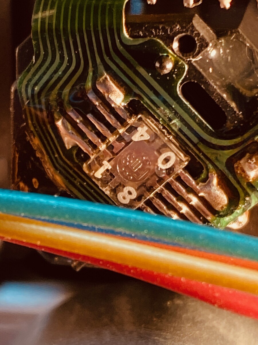

Jobst M. schrieb:
> Welches Pick-Up ist denn verbaut? Sind da noch irgendwelche ICs (außer
> der Laser-Stromquelle mit Deinem Poti) drauf?
Ich sehe nur ein IC, siehe Bild.
Thomas W. schrieb:
>> rankommt, richtig?
Na ja, irgendwie muss es ja von den Empfangsdioden zur Elektronik kommen
und da würde ich auch annehmen, dass es schon auf einer dieser 16
Leitungen sein muss.
Also habe ich alle gegen Masse mit 10MOhm (1:10 Tastkopf) angeschaut.
* Viele haben einen Ruhepegel von ca. 1.4V oder 1.5V gegen Masse.
Überraschend, aber von mir aus.
* ich sehe langsame Regelsignale, vermutlich für die Fokus- und
Tracking-Spulen.
* ich sehe (echte) Masse und +3.0V
* was ich nicht sehe ist das RF Signal. Ausser, das ist im mV Bereich,
dann entgeht es mir einfach.
Ist die Belegung dieses 16-poligen Flachbandkabels irgendwie "genormt"
oder zumindest "bei vielen gleich"?
> Tracking-Spulen.
Sicher nicht, vielleicht ähnlich, aber nicht genormt.
Ich würde die 16 pins zu den Pins am Chip mappen, um zu sehen, was wohin
geht.
Dann müßte man die Abkürzungen etwas klären. Was ist A bis F, LD, PD und
FMF/AMF.
Könnte auch der Chip oder Pickup komplett tot sein.
Oder ein MLCC hat kurzschluß ? Meß auchmal im Diodenmodus gegen Masse.
> rankommt
Doch, an Pin 83 und 82 sollte es liegen (EFMI)
Ist ja aber auch Sony-Spezifisch und hier nicht anwendbar.
Helmut H. schrieb:
> Im Service Manual hab ich aber zum Service Menue jetzt nichts gesehen.
Bringt Dir ja auch nur Wenig. Wäre nur ein Beispiel. Angehängtes Bild
zeigt  dies für einen Denon DCD-1420. Hilft Dir aber auch nicht.
DAS ist der optische Sensor mit den 6 Fotodioden (A-F) drauf.
Natürlich nur die Rückansicht.
Aber steht da nicht irgendwo eine Typenbezeichnung für das gesamte
Pickup?
Vielleicht KSS... ?
> FMF/AMF.
A-F sind die Fotodioden ; A-D für Einstrahltracking+Fokus ; E+F für
Dreistrahltracking.
LD = Strom für Laserdiode
PD = Power detector zur Leistungsregelung für die Laserdiode
FMF und AMF ist (die PLL?) für den Radioempfänger. Der Chip kann nämlich
wesentlich mehr: Neben CD und Radio mindestens noch USB, iPod, I²S.
Ach ja: Die Dioden, vor allem die Laserdiode ist höchst empfindlich
gegen ESD. Auf dem Pickup gibt es einen Lötjumper, welcher vor
Entfernung des Kabels geschlossen und bei Einbau erst nach Verbindung
wieder geöffnet werden sollte.

Ja, Pin 82 sollte es sein. Man kann versuchen das Servicemanual vom
LCF610IR (LG) zu Rate zu ziehen:
https://elektrotanya.com/lg_lcf610ir_afn75512856.pdf/download.html
Das Gerät verwendet ebenfalls den S5L8035.
Die interessanten Infos finden sich dort:
  Seite 2-11 (PDF S.20): "CDP ERROR CORRECTION FLOW CHART"
  Seite 2-35 (PDF S.39): "CDP CIRCUIT DIAGRAM"
Aha! Wieder was gelernt :-)
> Pickup?
> Vielleicht KSS... ?
Das pickup ist ziemlich "verbaut", man sieht nicht überall hin.
