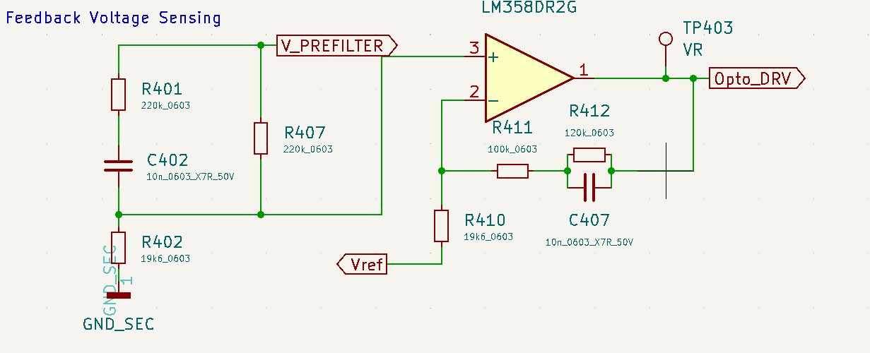

ich würde euch um Eure Hilfe bitten. Konkret geht es um einen
Operationsversstärker, der als Differenzenverstärker beschaltet ist. Den
genauen Schaltplan entnehmt ihr bitte dem Anhang. Der Differstärker ist
ca. 20cm von der Störquelle entfernt und ich kann mit ziemlicher
Sicherheit sagen, dass es leitungsgebundene Störungen sind.
Konkret wird der Operationsverstärker so stark gestört, dass der Ausgang
kurz hochschießt, und dann auf 0 runter geht. Die genaue Störung ist als
Oszi-Screenshoot im Anhang. Die Störung wurde AC basiert gemessen.
Die Versorgungsspannung ist auf ca. 18V geregelt. Da sind auch genügend
C's dran (100n/10u). Leider kein Erfolg. Gleiches Gilt für Vref, die per
TL431 erzeugt wird. Ebenso kein Erfolg.
Frage an die alten Analog-Hasen: Was sehe ich da?
Wieso baut der OP-Ausgang mist?
Danke für eure Hilfe!
Michael

Durch die Störung (unter)schreitet die Eingangsspannung am OpAmp die
Referenzspannung, der OpAmp ändert daher sein Ausgangssignal.
Passt doch.

von Benjamin K. (bentschie)
Michael H. schrieb:
> Kann man irgendwo am OP noch was dranhängen, damit der nicht sofort
> gestört wird?
Da bleiben letztlich immer die zwei Möglichkeiten übrig.
1. Die Störeinkopplung verringern.
Das geht aus deiner Beschreibung nicht hervor, wieso da überhaupt ein
Störsignal ist. Woher kommt das? Wie wird das gekoppelt? Eventuell ja
Ströme über die Masseverbindung, damit hilft die Filterei an VCC und REF
nur sehr bedingt.
2. Tiefpassfiltern.
Idealerweise sind alle Analogsignale maximal Bandbegrenzt, also so
niedrigfrequent wie möglich. Klappt in der Praxis nie. Du kannst aber
parallel zu R402 einen Kondensator einfügen. Und damit dein Störsignal
bedämpfen. Das ist aber meistens Symptombekämpfung. Das klappt manchmal
auch nicht, wenn es zu viel Störeinergie ist und dann das Nutzsignal
nicht mehr passt.
von Michael M. (Firma: Autotronic) (michael_metzer)
Günter L. schrieb:
> Tiefpässe in den Leitungen einbauen,
Das ist zumindest schon mal eine schnelle Sofortmaßnahme!
R401 und C402 wirken als Hochpass und sind an dieser Stelle
kontraproduktiv, weil dadurch mehr Störungen zum Eingang gelassen
werden. Statt dessen lieber einen 100nF parallel zu R402.
Das Gleiche gilt für die Gegenkopplung. R411 und R412 können zu einem
220k zusammengefasst werden.
Natürlich wird die Sprungantwort dadurch auch langsamer und kann zu
erhöhter Regelschwingneigung führen. Dem langsamen LM358 kommt das aber
zugute.
von Falk B. (falk)
Michael H. schrieb:
> Liebe Community,
Nö. Du hast nur die Eingangsmasse auf VREF gelegt. Ein
Differenzverstärker sieht anders aus und funktioniert auch etwas anders.
https://www.elektronik-kompendium.de/sites/slt/0210153.htm
> Den
Wie hast du das nachgewiesen?
Soso, AC basiert.
Frag an den Teilnehmer. Was sehen WIR da? Dein Schaltplan verwirrt mehr
als er erklärt. Was sind das für Bauteile auf der linken Seite? Wo ist
die Signalquelle, welche den Spannungsabfall über R402 erzeugt?
Tut er das?
Ach ja. Denk mal über "EMV Puls" nach, ob diese Wortschöpfung so
sinnvoll ist.

von Michael H. (overthere)
Benjamin K. schrieb:
> Du kannst aber
In der Tat war das die Lösung. Vielen vielen Dank für den Tipp. Ich habe
über 1/(2*pi*R402*Cfilter) die Bandbreite auf das benötigte Signal
begrenzt, und nun funktioniert's gut.
Klar ist das nur Symptombekämpfung, aber's hilft. (Wie 'ne Ibo.)
Bevor die ganzen Angreifer kommen:
Der Schaltplan ist ein abgewandelter Typ3 compensator. Und in meinem
Fall dient er dazu, den Flyback zu Regeln.
Außerdem habe ich den Gate-Widerstand vom Flyback hochgenommen. Das
hilft auch immer.
