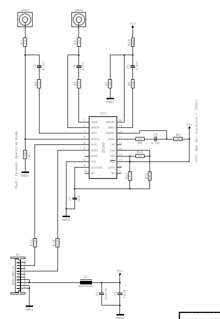

Hallo! Ich habe kapazitive Taster die an einem QT240-IG hängen. Der Ausgang wird durch LED´s signalisiert. Die Led´s sitzen auf einer seperaten Platine von der auch die 5 Volt Spannungsversorgung für den QT240 kommt. Die 2 Platinen sind über ein Flachbandkabel verbunden. Auf dem Flachbandkabel läuft die Versorgungsspannung und die Ausgänge des QT240. Das ganze funktioniert. wenn ich einen Taster berühre leuchtet die dementsprechende LED. Wenn ich nun aber das Flachbandkabel anfasse, leuchten die LED auch. Was ist da faul?
Wie ist der Aufbau genau? Du hast den QT240 auf der einen Platine, dann ein Flachbandkabel, und die Touch-Flächen auf einer anderen Platine? d.H. die Sensorflächen sind über das Flachbandkabel angebunden? Wo sind die "CS" und "RS" für die Touchflächen? Auf der Touch-Platine oder auf der QT240-Platine?
Sie Sensorflächen sowie die ganze Auswerteelektronik dafür sitzen auf einem Glasträger(Glaspanel).Keine klassische Platine sondern alles auf dem Glasträger. Von da geht ein Flachbandkabel auf eine Platine auf der die 5 Volt Spannungsregelung sitzt und die Led´s. Also das Flachbandkabel ansich hat nichts mit den Sensorflächen zu tun. Da laufen nur die Ausgänge der Sensorelektronik und die Spannungsversorgung dafür.
Tim G. schrieb: > Keine klassische Platine sondern alles auf > dem Glasträger. Das macht es natürlich schwer, die im Datenblatt gewünschte Ground-Plane unter den Chip zu packen. Abblock-Kerko vorhanden und nah an den Versorgungs-Pins? Layout-Guidelines für die Sense-Leitungen (und Rs-Widerstände) beachtet? Ist Netzspannung in der Nähe? Falls ja: Verwendest du SYNC?
Tim G. schrieb: > Die schaltung.. Auch wenn man die Werte auf den Bauteilen kaum lesen kann (Schaltplan -> JPEG -> PNG?): Schaut soweit normal aus. Wenn das Layout nicht komplett daneben ist, habe ich keine Erklärung für das von dir beobachtete Verhalten, sorry.
