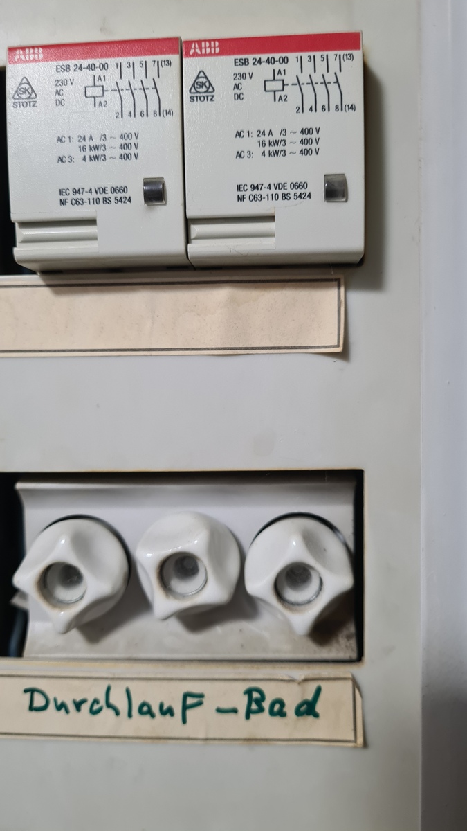

Es ist wohl eines der beiden Schütze von ABB

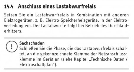

Laut Anleitung DE sollte ein Lastabwurfrelais "LR 1-A" verbaut werden,
ich finde auch nichts derartiges im Sicherungskasten.
Außerdem, wozu braucht es 2 Schütze, 1 für Vorrang und 1 für die
Zeitsteurung (Nachttarif) ?
Auch die genauen Typen der eingebauten Schütze finde ich nicht bei ABB.

Dann brauchst du eher so was wie ein Eltako AR12DX.

Geräusche gab es früher angeblich nicht: vermutlich war da ein
"gewöhnlicher" DLE ohne Elektronik verbaut und wurde gegen einen
"modernen" mit Elektronik getauscht. Da muß das Lastabwurfrelais ggf.
mit getauscht werden denn das kommt mit dem kleinen Strom des
elektronischen DLE nicht klar.
Auch gehört das Relais in eine bestimmte Phase (ist im Manual des DLE
angegeben) damit das zuverlässig funktioniert.

Bei Speicherheizung und Durchlauferhitzer mnuß in jedem Fall ein
Lastabwurf mit verschaltet werden.
Hydraulische Durchlauerhitzer machen bei den ollen LAR keine Probleme.
Elektronische DLE mögen die ollen Dinger nicht.
Nimm ein  Lastabwurfrelais Eberle LAR 465 37  und Ruhe ist.

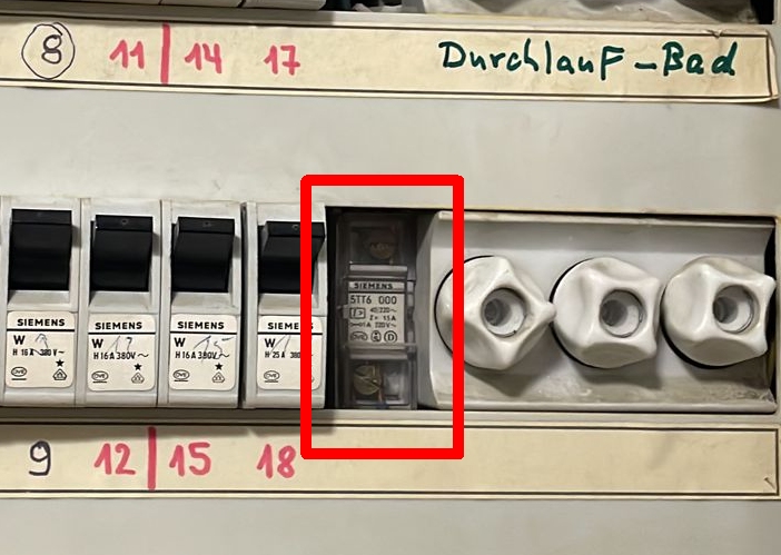

von Thomas Z. (thozei)
OK, grade sehe ich ihn, Siemens 5TT6 000
--Thomas

Hast Du Nachtstrom?  Dann sind die beiden Schütze dazu da die
Speicherheizungen überhaupt erst anzuschalten wenn es Nachtstrom gibt
Sie sind sicher parallel geschaltet da einer zu klein für 4 Öfen wäre
Das Teil unten links im Kasten regelt die Aufladung der Öfen - diese ist
komplett getrennt von den beiden Schützen
Es wird hier nur ein Heizwierstand am Thermostat der Öfen erhitzt
Tritt das brummen nur auf wenn es auch Nachtstrom gibt?

Thomas Z. schrieb:
> Jedenfalls nichts "passendes" sichtbar auf Hutschiene
Siemens 5TT6 ersetzen gegen Eltako AR12DX.
Und gleich auch noch alle W Sicherungsautomaten gegen B, die alten
Siemens neigen dazu, im Alter schon bei geringerem Strom auszulösen.
