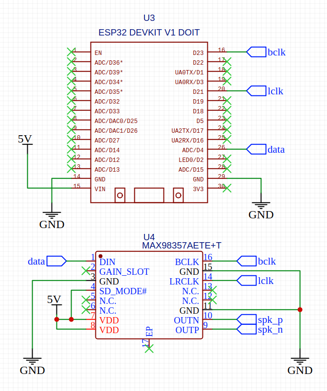

ich versuche gerade mit einem ESP32 per I2S Audiosignale auszugeben. Als
I2S-Slave verwende ich ein kleines China-Modul mit MAX98357 Chip.
Wenn ich den ESP32 direkt an den MAX anschließe, funktioniert alles
einwandfrei. Die Audiosignale werden wie erwartet ausgegeben.

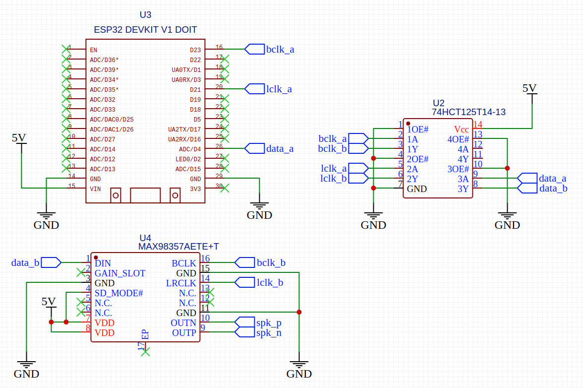

Da der MAX98357 aber mit 5V läuft, habe ich es gut gemeint, und einen
Pegelwandler spendiert (SN74AHCT125N). Damit werden alle drei Signale
vom ESP32 auf 5V gehoben.
Mit dem Oszilloskop sehen die Signale auch gut aus (soweit ich das
beurteilen kann). Allerdings scheinen sie dem MAX98357 nicht mehr zu
gefallen. Denn der bleibt jetzt komplett stumm.
Die Schaltpläne findet Ihr oben.
Habt ihr eine Idee, was hier schief laufen könnte?
von Sebastian W. (wangnick)
Was schief läuft weiss ich auch nicht. Aber lt. Datenblatt des MAX98357A
(von https://www.analog.com/en/products/MAX98357A.html) liegt VIH nicht
höher als 1.3V, so dass der Pegelwandler unnötig ist.
LG, Sebastian
von Wastl (hartundweichware)
Wer Mikrokontroller-Schaltungen ohne Abblock-Kondensatoren aufbaut,
nachmacht oder verfälscht, insbesondere bei existierenden
Schaltungen die Abblock-Kondensatoren weglässt oder falsch
verschaltet oder selbst solche Schaltungen entwirft, in Verkehr
bringt und/oder aufbaut ohne Abblock-Kondensatoren nach Hersteller-
Empfehlungen zu verwenden, wird mit Zugangs-Ausschluss vom
Mikrokontroller-Forum nicht unter zwei Jahren bestraft.
Bernd schrieb:
> Allerdings scheinen sie dem MAX98357 nicht mehr zu gefallen.
Wenn du das 3V Signal und das 5V Signal am Oszi übereinander lesgst, ist
dann der einzige Unterschied der Pegel?
Auch Eingänge von CMOS ICs wie zB 4Y des Pegrlwandlers sollten nicht
offen gelassen, sondern auf einen definierten Pegel gelegt werden.
> nach Hersteller-Empfehlungen
Im Datenblatt ist in jedem Beispiel je ein 100n und ein 10u Kerko als
Abblockung drin und so ist das als Mindestenausstattung auf der Seite 33
beschrieben. Zudem steht da auch noch was zum Layout.
Das 'exposed pad' soll laut DB übrigens an eine "solid ground plane"
angeschlossen und nicht einfach ausge'x't werden.

von Jobst M. (jobstens-de)
Wastl schrieb:
> Wer Mikrokontroller-Schaltungen ohne Abblock-Kondensatoren aufbaut [...]
Er benutzt ja fertige Module - abgesehen vom 125er.
Aber VIH vom HCT125 (bei 5V) liegt über den 1,3V des MAX und ist damit
sogar ehr störend.
Lösung: Benutz einfach die funktionierende Schaltung.
Jobst

von Bernd (b_b304)
Danke für den Hinweis! Dann werde ich mir den Shifter natürlich sparen.
Problem gelöst ;-)
