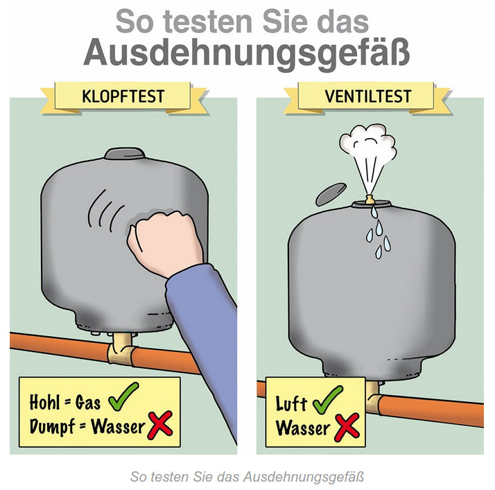

Normal sollte es keine Verluste geben. Bei mir waren die 3-Wege Ventile
der Heizkreise undicht, das konnte ich mit ein paar neuen Dichtungen
beheben.
Dann kann noch die Membran im Druckausgleichsgefäß undicht werden, die
halten auch nicht ewig. In dem Fall läuft das Gefäß voll, dann kann es
warm werden oder man hört es wenn man klopft.

Schon den Vordruck im Ausgleichsgefäß überprüft? (Kappenventil zu,
Entwässern, Vordruck messen, Entwässerung zu, Kappenventil auf)
Wieviel Liter werden alle drei Monate nachgefüllt? (Wasserzähler nutzen)
von Rick (rick)
Das kann ich mir ja mal näher anschauen.
Wie warm darf das werden? Ich bilde mir ein, das es beim letzten Check
handwarm war.
Kann aus dem Ding das Wasser auch direkt verdampfen?

Wurde schon genannt, der Druckausgleichsbehälter, aber das würde man
dann beim Druckanstieg in der Heizphase des Brenners sehen und irgendwo
müsste dann das Wasser zu sehen sein, bezw. es würde über das
Überdruckventil abgeblasen.

von J. S. (jojos)
Sollte vielleicht 10 Jahre halten, aber gibt sicher auch zu billige die
nur 5 Jahre halten.
Der Gegendruck kann auch kontrolliert werden und man kann an dem Ventil
auch  Stickstoff nachfüllen. Druckluft geht zwar auch, dann können die
aber schneller rosten.
Nachfüllsets gibt es zu kaufen und auch YT Videos mit Anleitungen.

von Phasenschieber S. (Gast)
Ein defektes Ausgleichsgefäß ist einfach zu dignostizieren.
Wenn es nichtmehr als solches funktioniert, weil Gasverlust, defekte
Membran, dann kann es keinen Druck mehr ausgleichen und selbiger steigt
an bis sich Wasser durchs Überdruckventil verabschiedet.
Dieser Druckanstieg, oder das Abblasen des Überdruckventils sind leicht
festzustellen.
Bei einem intakten MAG liegt die Druckschwankung, natürlich abhängig von
der Anlagengröße, im Bereich von <0,5bar.

Meistens hat man aber das Problem, dass die Membran bei älteren
Behältern nicht mehr dicht ist -> Druckausgleichsbehälter wechseln, die
sind zum Glück relativ preiswert.
So isses.
Die häufigste Bruchstelle ist dort wo die Membran am Behälterrand
festgeklebt ist, dort ist die Biegekraft am stärksten.
Mit jedem Brennertakt bewegt sich die Membran und infolgedessen werden
die Membranränder am stärksten gestresst, bis es zum Riss kommt.

von B. P. (skorpionx)
Beitrag "Das vergessene Ausdehnungsgefäß."
Ausdehnungsgefäß ist ein Verschleißteil! Die poröse Gummimembran
(kein größeres Loch aber trotzdem undicht) kann übersehen werden.
Nach ca. 15 Jahren muss man das   Ausdehnungsgefäß erneuern. Auch
Volumen vom Ausdehnungsgefäß muss die richtige Größe haben.
Muß man?
Meines ist 31 Jahre alt und tut immernoch seinen Job.

von Rick (rick)
Cha-woma M. schrieb:
> Fussbodenheizung?
Nein, gibt es hier (noch) nicht.
> Ansonsten:
> https://www.heizsparer.de/spartipps/heizung-optimieren/heizung-verliert-druck
Aus dem Ventil am Ausgleichsbehälter kommt (noch) kein Wasser raus, aber
im unteren Drittel (gefühlt) klingt der Klopftest dumpf.
Udo S. schrieb:
> Man sollte also rechtzeitig den Druck kontrollieren und ggf. nachfüllen.
Ok, werde ich ab sofort machen.
Ein völlig idiotischer Test!
Die wenigsten MAG tragen das Ventil oben und auch die Teilung Gas/Wasser
geschieht nicht immer horizontal.
Darauf kannst du dich keinesfalls verlassen.
Schau mal hier wie so ein MAG aufgebaut ist:
https://www.haustechnikdialog.de/SHKwissen/957/Membrandruckausdehnungsgefaess
Das sagt wenig, und ja, in dem Topf muss Wasser sein. Zum einen die
"Wasservorlage" und eine etwas größere Menge, wenn es warm ist.
Vor ca. 30  Jahren habe ich in meiner Heizungsanlage neues
Ausdehnungsgefäß (ca. 20 Liter) montiert. Als Neues kam  dazu
Kappenventil. Über vielen Jahren (auch ca. 30...) habe ich keine
Probleme gehabt. Der Wasserdruck in der Anlage war Konstant.
Plötzlich kamen Druckschwankungen.Ich habe das als
Wasserverlust interpretiert und mehr male Wasser nachgefüllt.
Leider konnte ich auch keine leckende Stelle finden. Am Ende habe
über das Kappenventildas Ausdehnungsgefäß entleert, mit Luft
nachgefüllt und dann wider über Kappenventil an Heizungsanlage
angeschlossen. Während dieses Prozesses merkte ich keine Probleme.
Das Ausdehnungsgefäß lasst sich aufpumpen und ich merkte keinen
Druckverlust. Die Probleme mit dem  „Wasserverlust“
sind aber weiter geblieben. Jetzt kam ich zur „vorsorge“
Entscheidung:ich will das  Ausdehnungsgefäß austauschen.
Danach waren alle Probleme weg!Wo liegt der Clou vom Problem:
Die Membrane vom  Ausdehnungsgefäß stirb langsam
Luftanlass Ventil in demontierten Ausdehnungsgefäß trug  Rostspuren
vom Kontakt mit Wasser. Luft kann auch über Gummi diffundieren.
Das passiert auch bei Autoreifen. Wie Stark ist die  poröse
Gummimembran? Wie Groß ist  Durchmesser vom „ersten Loch“?
Die 15 Jahren vom meinem Post kann ichauf 20 Jahre abheben.
Aber das ist meine Obere Grenze.
