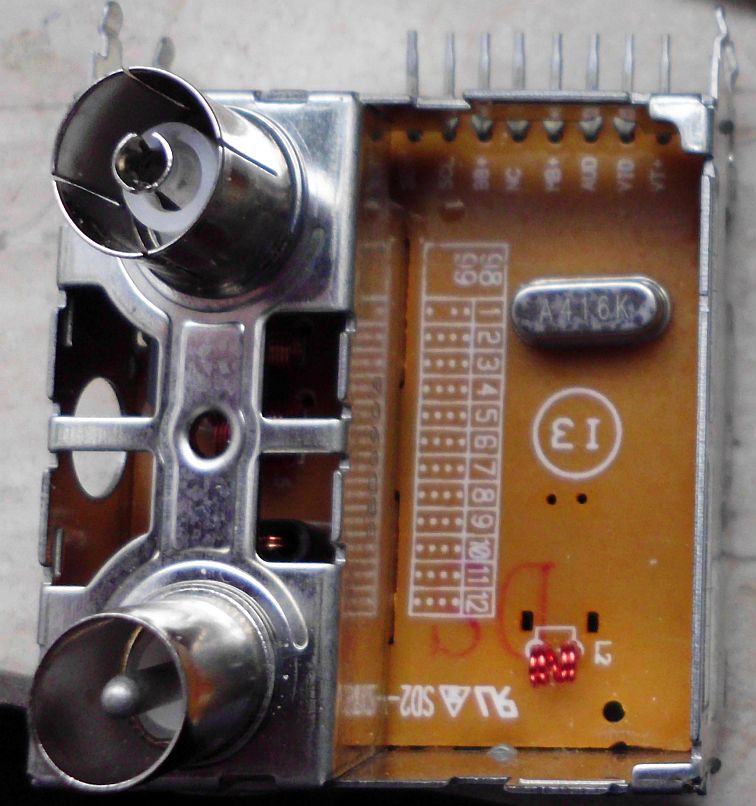

Hallo, ich habe in einem UHF-Modulator diesen Quarz vorgefunden, dessen Bezeichnung A416K mir nichts sagt und auch die Google-Suche nichts erbrachte! Meine Vermutung wäre, dass es ein 16MHz-Typ im HC49U-Gehäuse ist. Was haltet Ihr davon? Gibt es noch andere Daten, wie Lastkapazitäten u.a.m.? Gruß, Ingo

Ist Spannung anlegen und Frequenz messen zu einfach? Ersatzweise koennte man im Datenblatt des verwendeten ICs nachsehen...
Ingolf O. schrieb: > Meine Vermutung wäre, dass es ein 16MHz-Typ im HC49U-Gehäuse ist. Welche Trägerfrequenz erzeugt der Modulator? Der Quarztakt wird irgendein glatter Bruchteil davon sein. Was möchtest Du damit machen? Teilerecycling?
> Welche Trägerfrequenz erzeugt der Modulator? Der Quarztakt wird > irgendein glatter Bruchteil davon sein. So naheliegend diese Vermutung ist, so falsch ist sie auch. Heute uebliche Modulatoren lassen sich per I2C auf die gewuenschte Ausgangsfrequenz einstellen. Der Basistakt dafuer reicht von 32768 Hz bis zu einigen MHz. Ein Uhrenquarz ist es wohl beim TO nicht.
Hi, a deutet auf abracon hin https://electronics.stackexchange.com/questions/235061/crystal-marking Könnte ein abracon mit 41,6MHz sein. Mein Vorschlag wäre aber auch das ding in betrieb zu setzen und zu messen.
