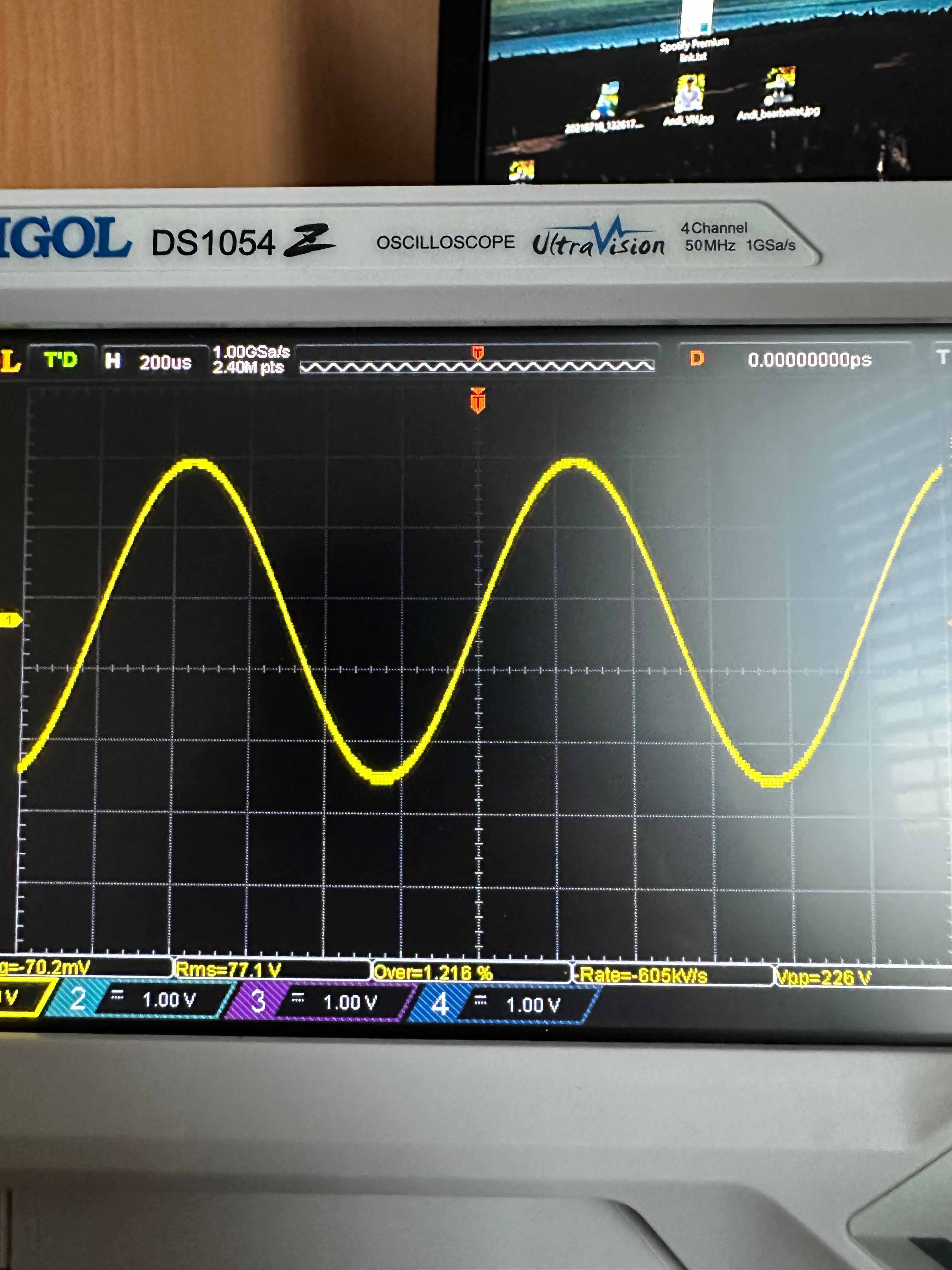

Hallo liebes Forum Ich bin Hobby Elektonik-Bastler und habe gerade eine AB Endstufe fertig gestellt. Sie sollte lt. Schaltplan 130 Watt haben. Kurz und gut alles gebaut und getestet. Mein problem ist, das bei der Messung RMS von 74,4 V angezeigt werden. 1kHz - 3,43VPP P = Ueff²/RL wäre dann 74,4 x 74,4 / 3,9 Ohm =~ 1420 Watt Da kann doch etwas nicht stimmen!? Kann mir bitte ein Profi weiter helfen? Gruß und Danke Gebhard

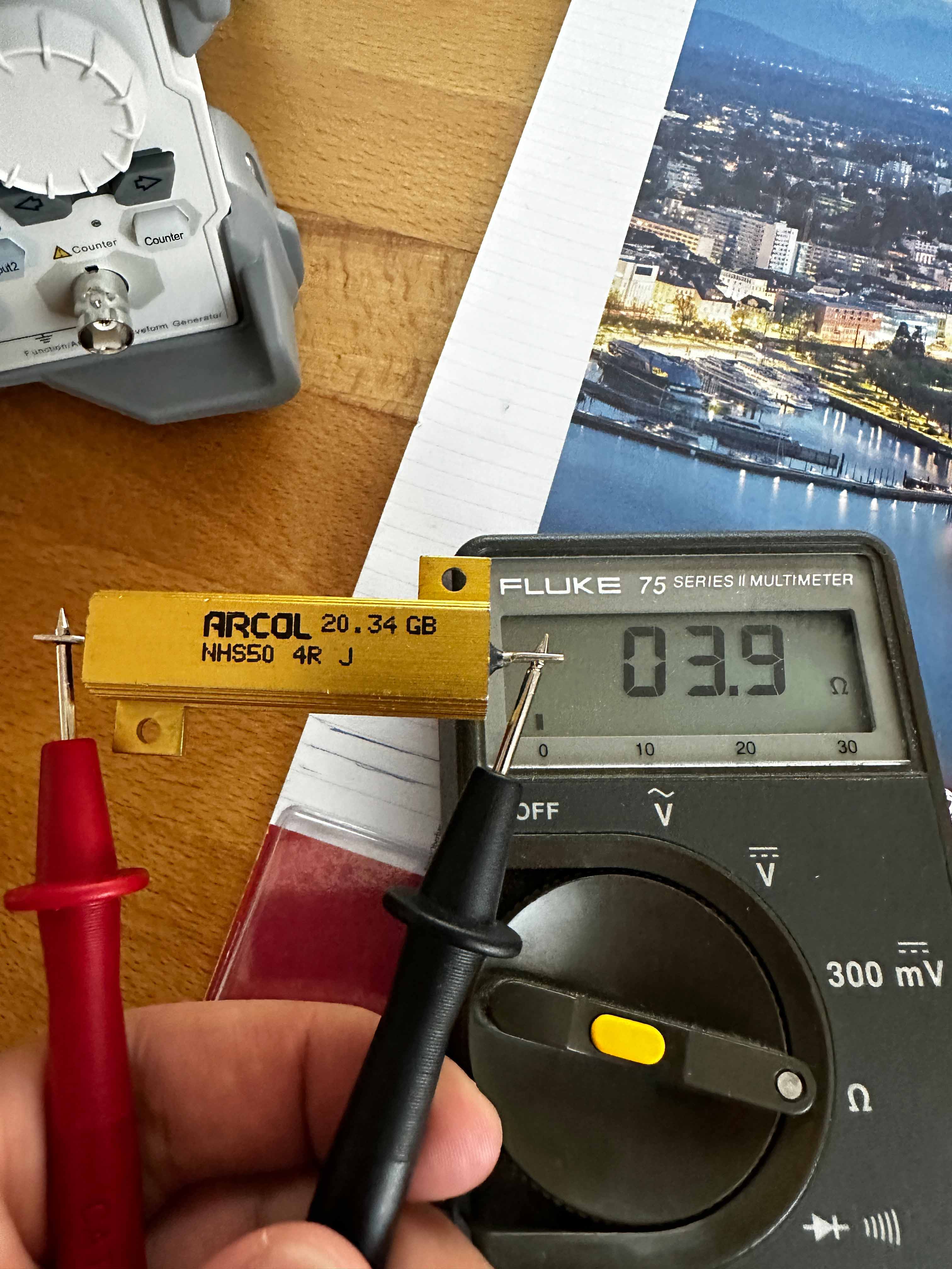

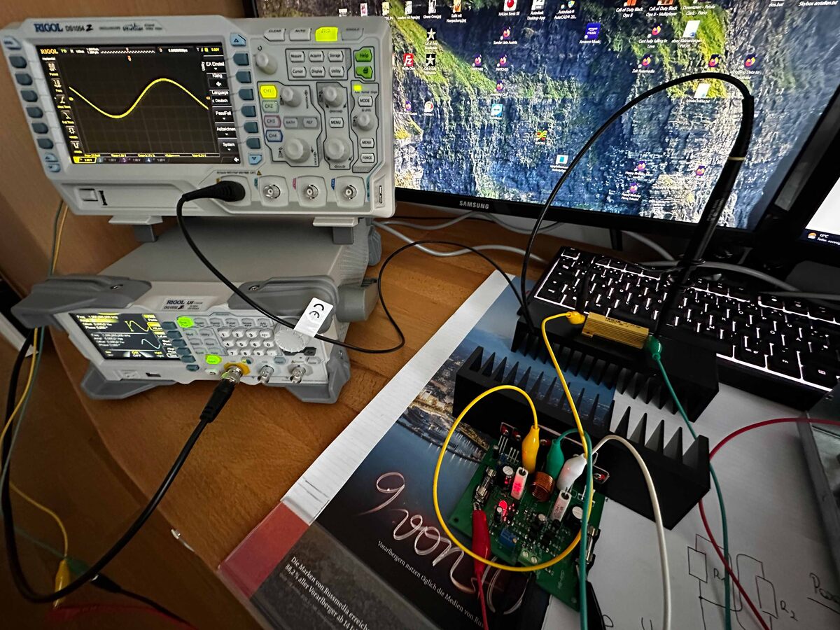

Hallo zusammen Hier die Infos über mein Bastel Projekt. Stromquelle Ringkerntrafo 300 VA, 2x 15 V, 2x 10,0 A gesiebt, gleichgerichtet bekommen -20V 0V +20V (40,8V). DummyLoad 4 Ohm (3,9 Ohm lt. Messgerät) Die Bilder zeigen u.a. den Messaufbau und zum schluss bis 3.8 Vpp einen schönen SINUS. Ab 3.9 Vpp beginnt es zu Clippen. Habe ich vielleicht eine falsche Einstellung gemacht? Gruß Gebhard
Gebhard schrieb: > Habe ich vielleicht eine falsche Einstellung gemacht? Ja sicher - 1:1 Tastkopf genommen, und 1:10 Einstellung am Oszi-Kanal gemacht - oder ähnliche Späßchen ...
Jens G. schrieb: > a sicher - 1:1 Tastkopf genommen, und 1:10 Einstellung am Oszi-Kanal > gemacht - oder ähnliche Späßchen ... Danke!! Das wars denke ich. Am Tastkopf war die Einstellung auf X1 und nicht auf X10. Jetzt sieht die Messung anders aus. 7,83V x 7,83V / 3,9 Ohm = ~ 15 Watt Deutlich weniger. Danke für den Tip!! (Hobby Bastler eben) Danke Gebhard

Gebhard schrieb: > Die Bilder zeigen u.a. den Messaufbau Wenn ich die dünnen Strippen im Bild 5 sehe, dann glaube ich den "Messungen" maximal von 12 bis Mittag.
Rainer D. schrieb: > Gebhard schrieb: >> Die Bilder zeigen u.a. den Messaufbau > > Wenn ich die dünnen Strippen im Bild 5 sehe, dann glaube ich den > "Messungen" maximal von 12 bis Mittag. Das sind bestimmt so hochwertige magnetische Leitungen...
Volker S. schrieb: > Solche einfachen Bedienungsfehler sollte auch ein Hobbybastler > selbständig finden Können! Du hast ja recht. Ich sollte mich öffters damit beschäftigen. Rainer D. schrieb: > Wenn ich die dünnen Strippen im Bild 5 sehe, dann glaube ich den > "Messungen" maximal von 12 bis Mittag. Ich habe nur das zur verfügung, bin aber um jeden Tip froh. Gruß Gebhard
Gebhard schrieb: > Sie sollte lt. Schaltplan 130 Watt haben. Gebhard schrieb: > Stromquelle Ringkerntrafo 300 VA, 2x 15 V, Das passt nicht zusammen. Für 130W@4Ohm braucht man 23V(eff) bzw. 65V(ss). Dazu die Restspannung der Endtransistoren, braucht es bei Vollast +/- 35V-DC. Aus den 15V-AC werden nach Daumenfaktor knapp 18V-DC. Mit der gegebenen Versorgung sollten 30 Watt gehen. Klaus R. schrieb: > Das klingt alles recht wirr. Vielleicht kann Dein Meßgerät 1 kHz nicht > messen. Laut Manual kann das Fluke75-II im unteren Bereich 500Hz und oberhalb 3,2 Volt bis 1kHz. Rainer D. schrieb: > Wenn ich die dünnen Strippen im Bild 5 sehe, dann glaube ich den > "Messungen" maximal von 12 bis Mittag. Ein gern genommener Fehler, auch bei der Messung von Stromversorgungen: Kabel und Übergangswiderstände. H. H. schrieb: > Das sind bestimmt so hochwertige magnetische Leitungen... Da wird so wenig Eisen drin sein, dass man schon einen sehr starken Magneten braucht. Diese Gelumpe besteht doch nur aus dickem Plastik mit drei hauchdünnen Leiterchen. Gebhard schrieb: > Ich habe nur das zur verfügung, bin aber um jeden Tip froh. Bist Du wirklich so naiv und hilflos? Wer einen Verstärkerbausatz befingert, hat zumindest einen Lötkolben. Damit darfst Du gerne zwei ordentliche Kupferkabel an den Last-Widerstand löten und diese am Verstärker in seine Klemmen schrauben oder anlöten. H. H. schrieb: >> bin aber um jeden Tip froh. > Dann miss mal den Widerstand deiner Krokostrippen. Dazu werden wohl die Grundlagen fehlen, Vierpolmessung. Gebhard könnte die Spannung direkt am Lastwiderstand messen und zum Vergleich an der Leiterplatte des Verstärkers, da würde ich einen erkennbaren Unterschied erwarten.
Manfred P. schrieb: >> Dann miss mal den Widerstand deiner Krokostrippen. > > Dazu werden wohl die Grundlagen fehlen, Vierpolmessung. Unnötig, die miesen Dinger haben mehr als 1 Ohm.
von Gebhard schrieb: >Stromquelle Ringkerntrafo 300 VA, 2x 15 V, 2x 10,0 A gesiebt, >gleichgerichtet bekommen -20V 0V +20V (40,8V). Das ist dann Leerlauf, unter Last sind das wieder -15V 0V +15V Wie soll damit 74V~ erzeugt werden? Effektiv können damit etwa 10V~ erzeugt werden. >DummyLoad 4 Ohm (3,9 Ohm lt. Messgerät) 10V² / 4 Ohm = 25 Watt Sprechleistung Mehr kannst du damit nicht erwarten.
