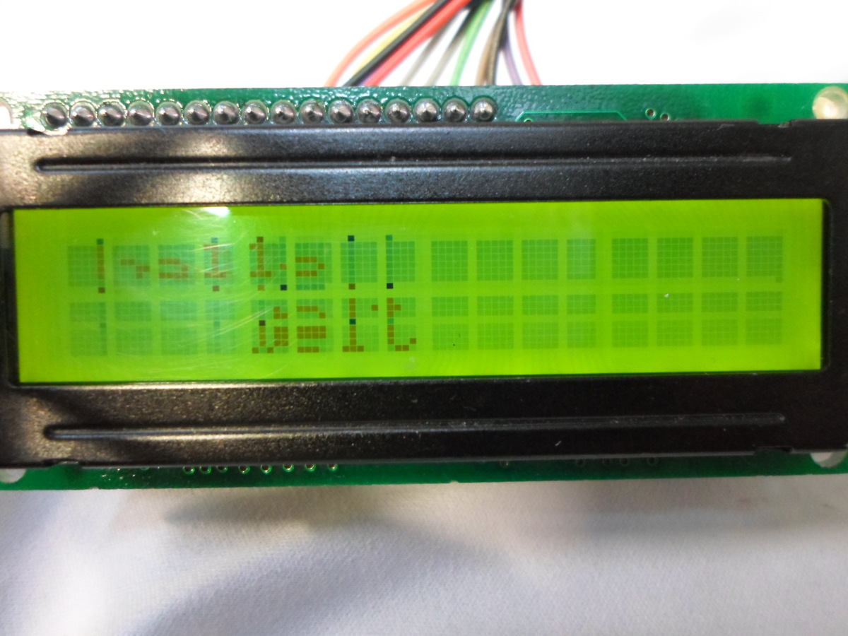

Ich habe ein paar alte LCDs, die zeigen das abgebildete Fehlerbild.
Einige konnte ich reparieren, indem ich die PADs auf der Platine und die
Zebragummi-Gegenseite mit Isopropanol gereinigt habe.
Bei diesen zeigt sich aber keine Verbeserung.
Das Zebragummi klebt auf dem LCD-Glas.
Sollte ich es davon lösen und dort auch reinigen?
Oder das Zebragummi etwas abschmirgeln?
von Christoph Z. (rayelec)
das klebt nicht wirklich. Einfach abziehen und reinigen. Verlieren
kannst du eh nichts. Entweder das hilft, oder das LCD ist reif fürs
Recycling!

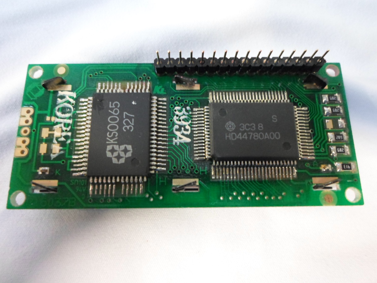

Verwundert hat mich bei diesen Displays die einreihige Anschlußleiste.
Die kenne ich nur von neueren Displays.
Solche alten Display haben normalerweise einen zweireihigen Anschluß an
der linken Seite.
Wie sieht es mit dem LCD-Glas aus? Die Kontaktflächen scheinen
symmetrisch zu sein. Ist die Belegung auch symmetrisch und man kann das
Glas auch um 180° gedreht einbauen?

Ich habe es jetzt geschafft, die letzten 3 Displays dieser Art auch
wieder zum Funktionieren zu bringen.
Scheinbar war das Zebragummi auf der Leiterplattenseite so gequetscht,
daß es sogar Kurzschlüsse gemacht hat.
Ich habe das Zebragummi mit einem Metallradierer etwas abgeschrirgelt
und dann mit Brennspiritus gereinigt. Teilweise mußte ich diese Prozedur
mehrfach wiederholen.

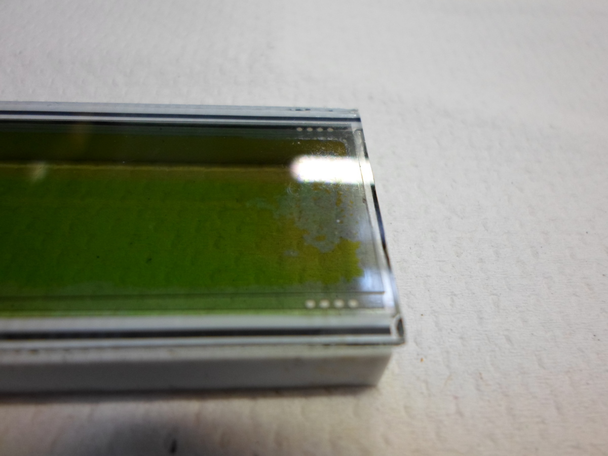

Bei einem LCD-Glas ist noch eine Beschädigung:
Es sieht aus, als ob rundum irgendwas reingelaufen ist, und die
gelb/grüne Schicht aufgelöst hat. Dort werden keine Pixel mehr
angezeigt.
Besonders Schlimm ist es an einem Ende, das kann ich aber nach rechts
legen, so daß es nicht so sehr stört.
Ist da etwas zwischen die LCD-Scheiben eingedrungen, oder sind nur die
Pol-Folien beschädigt?

Das kann man auf dem Bild nicht erkennen.
> angezeigt.
Da ist das Glas undicht geworden, Flüssigkristall raus, Luft rein.
