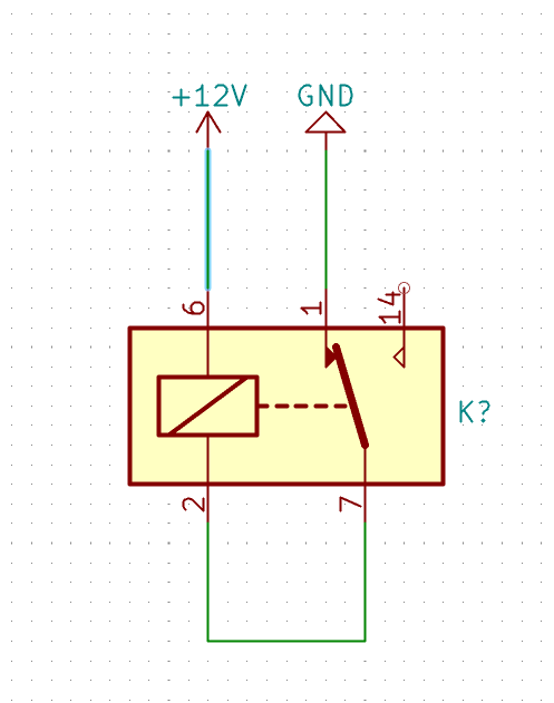

von Εrnst B. (ernst)
Fun Fact: Du kannst ein Relais auch mit einem Relais ansteuern.
Es darf sogar dasselbe sein. d.H. ein Relais was sich selber
ansteuert...

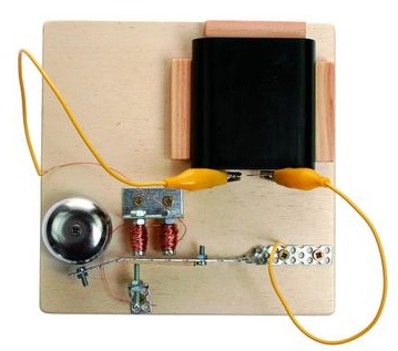

von Rainer W. (rawi)
> ansteuert...
In etwas anderer Bauform heißt das dann "Klingel".

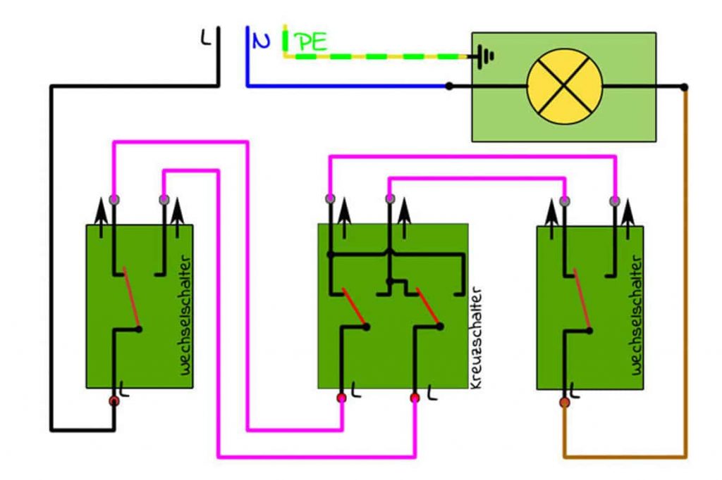

von Karl B. (gustav)
Marcel V. schrieb:
> Für normale Wohnungen genügt auch die bekannte Wexelschaltung mit 2
> Wechselschaltern. Und wenn es 3 oder mehr Schalter sein sollen, dann
> kann man noch beliebig viele Kreuzschalter dazwischen schalten.
Rechne mal aus, wieviele Kontaktübergangswiderstände da im speziellen
Falle zusammenkommen können.
Denn der Laststrom geht darüber, nicht wie beim "normalen"
Treppenlichttaster nur der Steuerstrom und über einen Kontakt am
"Relais" für Lampenlast.
Habe mal gelernt: "Jede Klemmstelle, jede Kontaktstelle ist eine
potenzielle Störstelle."
Und je weniger Kontakte, desto weniger potenzielle Störungen.
Gerade heute bei den "modernen" Leuchtmitteln ist der Inrush-Current bei
der Treppenlichtanlage nicht mehr vernachlässigbar. (1300 W
Leuchtstofflampengesamtanschlusswert ist bei einigen sogar die Grenze.)

von Marcel V. (mavin)
Natürlich, im eigenen Haus hat man meistens nicht mehr als 2
Wechselschalter für das Licht in der Diele und / oder im Flur. Und dann
ist es auch nur ein LED-Licht mit geringer Stromaufnahme.
Im Hochhaus wird sowieso das tastergesteuerte Stromstoßrelais
eingesetzt, weil es gleichzeitig auch die Zeitfunktion mit übernehmen
kann.
