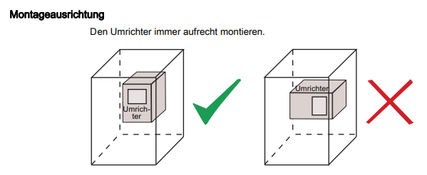

Ich habe gerade das Datenblatt eines FUs vor mir, genauer gesagt von diesem hier: https://www.reichelt.de/sinamics-v20-umrichter-0-75-kw-4-2-a-sinamics-180av0-p155936.html?&trstct=pos_13&nbc=1 Dort steht auf Seite 21: "Der Umrichter muss senkrecht auf einer ebenen und nicht brennbaren Oberfläche installiert werden." Warum muss das so sein? In meinem Schaltschrank wäre genug Platz mit ausreichend Abstand nach allen Seiten - jedoch 90° gekippt also horizontal.
Bearbeitet durch User
H. H. schrieb: > Wegen der Kühlung. Sowas dachte ich mir schon. Der genannte FU hat jedoch Lüftungslöcher in alle Richtungen.
Die Wärme steigt aber nach oben, nicht seitlich. Theoretisch mit entsprechender Zwangslüftung wäre es technisch möglich, die Garantie kannst aber wohl vergessen.
Die Kühlrippen auf der Rückseite des Gerätes sind senkrecht angeordnet und ohne Zwangslüfter. Bei waagrechter Montage haben diese mindestens 30% weniger Kühlleistung.

Ich möchte dazu mal fragen, ob du planst, den Umrichter an seiner Leistungsgrenze zu betreiben.
Matthias S. schrieb: > Ich möchte dazu mal fragen, ob du planst, den Umrichter an seiner > Leistungsgrenze zu betreiben. Ca. 350W also ca. die Hälfte.
Keine A. schrieb: > Matthias S. schrieb: >> Ich möchte dazu mal fragen, ob du planst, den Umrichter an seiner >> Leistungsgrenze zu betreiben. > > Ca. 350W also ca. die Hälfte. Wird wohl funktionieren, aber garantieren wird dir das niemand.

Keine A. schrieb: > Dort steht auf Seite 21: "Der Umrichter muss senkrecht auf einer ebenen > und nicht brennbaren Oberfläche installiert > werden." Im Manual Kapitel 2 "Mechanische Installation" steht ebenfalls "Den Umrichter immer aufrecht montieren." (S.13) Egal, ob da "immer" steht - natürlich muss man sich nicht daran halten :-( https://cache.industry.siemens.com/dl/files/829/67274829/att_106713/v1/SINAMICS_V20_GSG_de-DE_de-DE.pdf
