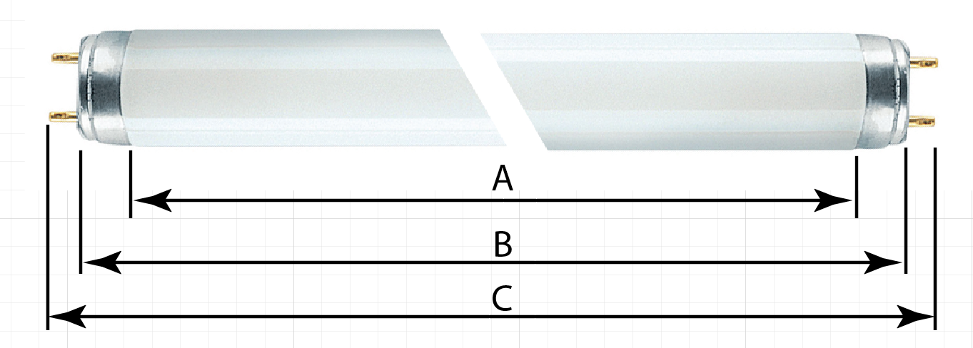

Wenn ich eine Leuchtstofflampe/LED-Röhre kaufen möchte,an welcher Stelle
wird die Länge, die in der Artikelbeschreibung steht, bestimmt? A, B,
oder C?

von VCL11 (nostalgiker)
Hinz hat Recht, die Herstellerangaben sind manchmal verwirrend. Aber die
gängigen Größen sind genormt. Sprich
60cm - 18W
120cm - 36W
150cm - 58W
Und die LED Substitute passen, also keine Sorge ;)
EDIT: Die Sockelstifte werden nicht mitgemessen, also Antwort "B"
von H. H. (Gast)
Andere messen die mit.

Das Problem ist eigentlich ganz einfach beschrieben: Ich habe in meiner
Küche eine Unterbau-Lampe, deren Leuchtstofflampe nun nach (vermutlich)
einigen Jahrzehnten nicht mehr angehen will. Wenn ich sie ersetze, wäre
ich gerne "modern" und würde eine LED-Röhre verwenden, auch wegen des
dann nicht mehr vorhandenen Starter-Flackerns.
Die Länge B beträgt 98,5cm. Ich konnte "ums Verrecken" keine passende
LED-Röhre finden ... (hab überwiegend nach 100cm gesucht)
Zur Not, aber eigentlich sehr ungern, würde ich auch die Montageschiene
mit den Fassungen austauschen, aber nur, wenn es garnicht anders geht.
Dass der Starter ausgetauscht werden muss, ist mir bekannt.
Ziemlicher Exot, gabs als 23W und als 36W Röhre.
Ersatz in LED wird noch exotischer sein.
Gibt's auch noch nicht. Sonderform 98,5cm sind 30W (angenommen T8
Röhren).

Diese Unterbauleuchten haben tatsächlich andere Maße.
Aber ein Umbau von Leuchtstofflampen (mit Vorschaltgerät) lohnt eh
nicht, da das abgeklemmt werden muss (zwar auch nicht so schlimm) und
der Preisunterschied zwischen Röhre und ganzer Lampe eher marginal ist.
Deine 98,5cm sind eigentlich 100cm. Wenn du eine neue auspackst, wirst
du ein ähnliches Maß messen.

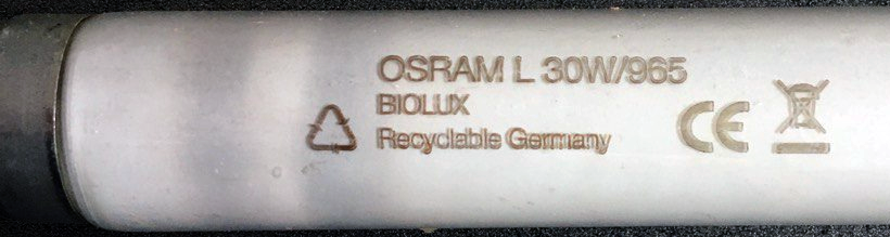

Wobei es auch schon geholfen hätte, wenn Du geschrieben hättest, was auf
der Leuchtstoffröhre steht. T8 sind genormt, bei T4 (typische
Unterbauleuchten) gibt es alles Mögliche. Aber noch keinen LED Ersatz.
Weniger Salami und mehr Fakten wären nett.

von H. H. (Gast)
Miss nochmal nach, deine wird ohne Stifte Baulänge 89,5cm haben, nicht
98,5cm.
Na dann passt doch, ist genau das was ich oben verlinkt habe (Amazon).
Nichts exotisches, nur nicht so häufig.

Und hier steht, wie gemessen wird:
https://www.beleuchtungdirekt.de/blog/led-leuchtstoffroehren-laenge-messen

von Cha-woma M. (Firma: --------------) (cha-ar-196)
Und liegen falsch!
Den der Stift ist der Kontakt und ist als solches ja auch "genormt".
Nicht zulang und auch nicht zu kurz, und der Durchmesser (Abstand der
Stifte zueinader) muß auch passen!
