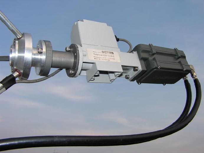

es gab früher LNBs ohne Feedhorn, die konnte man an das vorhandene
anschrauben, z.B. Philips SC819 TB/FL oder SC 817 MDS/FL (FL =
Flanschanschluss) z.B. für so einen Spiegel
solche LNBs gibts bestimmt noch als Reste
Exakt SO sieht das aus, vielen Dank, weil ich kann ja keine Bilder
posten.

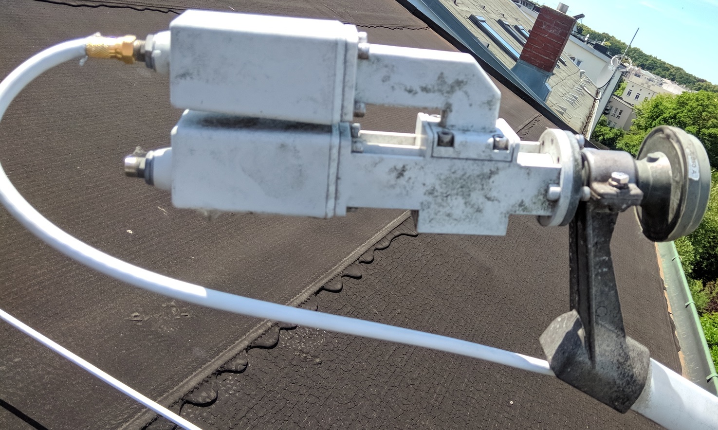

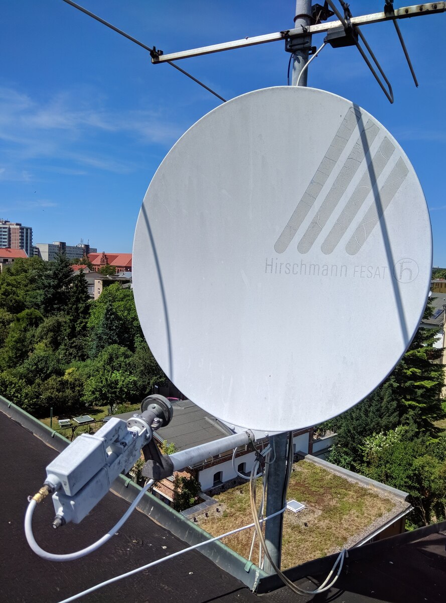

nochmal eine Rückmeldung. Da die Antenne nicht mir gehört, sondern nur
mitgemietet ist, habe ich einen Fachbetrieb kommen lassen. Also welche,
die auf Antennentechnik spezialisiert sind (ja sowas gibt es noch).
Ergebnisse: Das 23mm LNB kann ich wieder zurückschicken, das taugt nicht
(Feedhorn zu kurz/außerhalb des Brennpunktes). Auch meinen Receiver kann
ich nicht mehr verwenden (war eh nur so nen Billigteil für 35€). Der ist
zwar BJ 2022, kommt aber mit der Situation vor Ort nicht klar.
Fazit: Der Vermieter hat die Elektrofrima bezahlt, nur einen Receiver
musste ich auf eigene Kosten neu besorgen. Die Firma hatte sowas
vorrätig und der gehört dann auch mir.

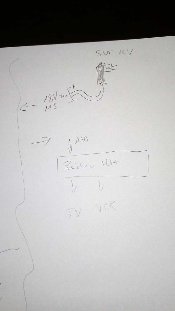

An der Antenne wurden zwei neue LNB angebracht, davon gehen vier Koax
Leitungen in eine kleine Plastikbox, von dort zu mir führt nur weiterhin
ein Koaxkabel (die 40 Meter sind ja verlegt und unterirdisch bis zur
Wohnung) mit F-Stecker und die dreipolige ehemalie Polarisator-Leitung
wurde an ein Steckernetzteil angeschlossen. Das versorgt permanent diese
ominöse Box mit 18V 600mA. Am Receiver musste ich die LNC Speisespannung
abschalten.
Fazit: Fachbetriebe sind manchmal echt hilfreich, wenn man das Glück
hat, jemand kompetentes zu finden. Die Antenne haben wir auf Astra 19,2E
ausgerichtet und ja, seit heute (gestern) empfange ich alle Programme
einwandrei! Nur das LNC hätte ich bei keinem Media- oder Saturn
bekommen, das besteht aus mehreren Einzelteilen und nutzt das alte
Feedhorn, weil nur das richtig im Brennpunkt sitzt.

Roland M. schrieb:
> Stell bitte noch ein Bild der ausgeführten Lösung und vom alten LNB ein.
Das sieht aus, wie das Bild das jemand vorher gepostet hat. Es gibt
einen LNC für die beiden Horizontalen Ebenen und einen für die beiden
Vertikalten. Die Umschaltung zwischen Hi- und Lowband geht über
Steuerbefehle des Receivers.
Die ehemalige Polarisationsleitung wurde verwendet, um diese
Umschaltmatrix und die LNCs mit Spannung zu versorgen (18V 600mA), der
Receiver muss keine Fernspeisung ausgeben, nur Steuerbefehle und das
konnte der alte nicht. Abgesehen vom fehlenden Kartenleser für einige
Programme.
Das ist schon alles.
Wenn damit das Bild von von @Peter K. (chips) gemeint ist: Das stellt
kein Duofeed dar und bei dir ist bestimmt auch kein Polarrotor mit zwei
Profi-LNB von SMW montiert.
alt: dürfte mMn der gezeigte mech.Polarizer mit einem 10GHz LNC sein
neu: das würde mich auch interessieren - 2 LNCs mit Polarisationsweiche
hat die Fa. da Reste zusammengesucht / zusammengestellt oder ist das was
besonderes ?

Hier ich hab was gezeichnet, weil Fotos geht gerade nicht. Vielleicht
hilft es ja ein wenig. :)

Ich habe gestern Abend extra die Zeichnungen angefertigt, damit sollte
alles erklärt sein. Sorry musste Papier nehmen, Tontafeln waren aus ;)

von Peter K. (chips)
Danke, so in der Art hab ich mir das auch vorgestellt - was mir nicht
klar ist: wieso geht da nicht einfach ein Universal-LNB mit
Flanschanschluss ? wieso braucht es da eine Polarisationsweiche und 2
LNBs ? hab ich da was verpasst ?
ich hatte früher selbst eine Hima 85 mit Pol-Weiche und Multiswitch -
mit 12V-Steuerleitung für H/V-Umschaltung über Grundig Receiver STR12 /
STR201, das war Stand der Technik in den 90ern - aber heute noch eine
Pol-Weiche verbauen... ? dachte, das sei längst Geschichte

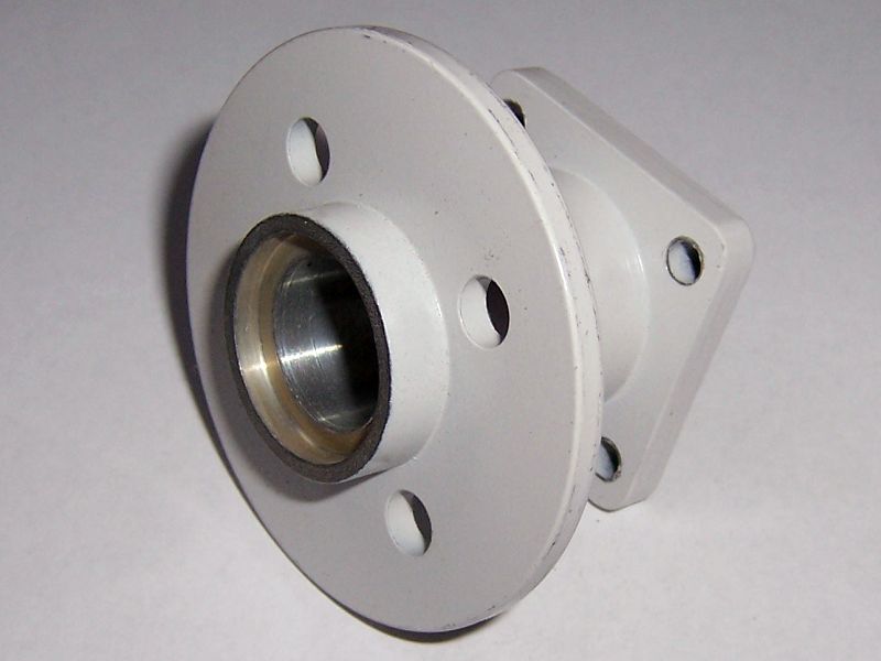

Roland M. schrieb:
> Dein Bild mit einem Polarrotor und SMW-Twin-LNB
auf die schnelle gegooglet - ohne auf das LNB zu achten (habe nicht mit
SMW-Teilen gearbeitet)
ebenso gerade gefunden (war nicht so einfach..) Hirschmann Polweiche

von Roland M. (antennenspezi)
Die Bilder habe ich schon mal gesehen. Eine der wenigen FESAT 850
GFK-Antennen bei welcher der ALU-Feedarm mit einem 4 mm² Cu mit dem
Antennenträger verbunden wurde.
Vielleicht wird uns Nostalgikern die Umbaulösung an der CAS 018 ja noch
aufgezeigt.
