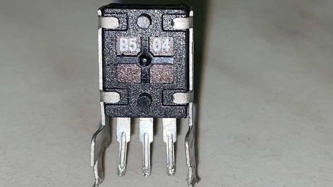

Dieses Poti ist so defekt, daß sich kein Widerstandswert mehr messen läßt. Gehe ich richtig in der Annahme, daß dies ein 50k lin ist? Danke!
wie sieht es denn von vorne aus? Ist das vielleicht gar kein Poti, sondern ein Drehgeber? (der sollte "rasten") Wo war das Bauteil denn eingebaut? (welches Gerät)

Thomas R. schrieb: > Dieses Poti ist so defekt, daß sich kein Widerstandswert mehr messen > läßt. > Gehe ich richtig in der Annahme, daß dies ein 50k lin ist? Vielleicht liegst du ja mit den beiden Behauptungen, das es defekt sei und das es ein Potentiometer ist, komplett daneben. "Kein Widerstandswert messbar" ist schon mal Bullshit. Bei defekten Potis misst man entweder ca. 0Ω oder ca. unendlich (zweistellige MΩ). Oder nichts Konstantes. > Wo war das Bauteil denn eingebaut? (welches Gerät) Eben, das muss geklärt sein. Und wenn es tatsächlich defekt ist, sollte man es zerlegen um zu sehen, was es ist.

Also den Unterschied zwischen einem Drehgeber und einem Poti kenne ich! Und es ist GANZ SICHER nichts mehr meßbar, weder Ende zu Ende noch Schleifer. Das Poti mit 6mm Achse war in einem einfachen Brandmalgerät eingebaut, einfache Triacschaltung um den Trafo in der Leistung zu regeln. Und mechanisch war es "gezwängt" so daß dauernd Kräfte auf die Anschlüsse gewirkt haben; damit sind die intern abgerissen.
Thomas R. schrieb: > Das Poti mit 6mm Achse war in einem einfachen Brandmalgerät eingebaut, > einfache Triacschaltung um den Trafo in der Leistung zu regeln. Phasenanschnitt auf 230V Seite? Dann passen 500k lin. Und es ist ein PTV09 von Bourns.
hhinz hat wie üblich recht, hier nach das Datenblatt https://www.bourns.com/docs/product-datasheets/PTV09.pdf "B 203" Taper Series followed by Curve Number https://www.buerklin.com/de/p/bourns-electronics-gmbh/potentiometer/ptv09a-4020s-b103/07E6461/?facet.8477_ohmscher_widerstand=500000+%E2%84%A6#product-variant-section wenn es auf Lager wäre: 1,02€
Christoph db1uq K. schrieb: > https://www.buerklin.com/de/p/bourns-electronics-gmbh/potentiometer/ptv09a-4020s-b103/07E6461/?facet.8477_ohmscher_widerstand=500000+%E2%84%A6#product-variant-section > wenn es auf Lager wäre: 1,02€ Mechanisch voll kompatibel gibts solche von einigen Herstellern. R-0901N - SH; P090S - TTE; RK09D - ALPS

Danke! Werde wegen der unmöglichen Einbaulage sowieso eine andere Lösung/andere Befestigung nehmen. Am Besten ein Piher PC16SH-10IP06474A2020MTA wegen dem direkten Kontakt mit Netzspannung.
